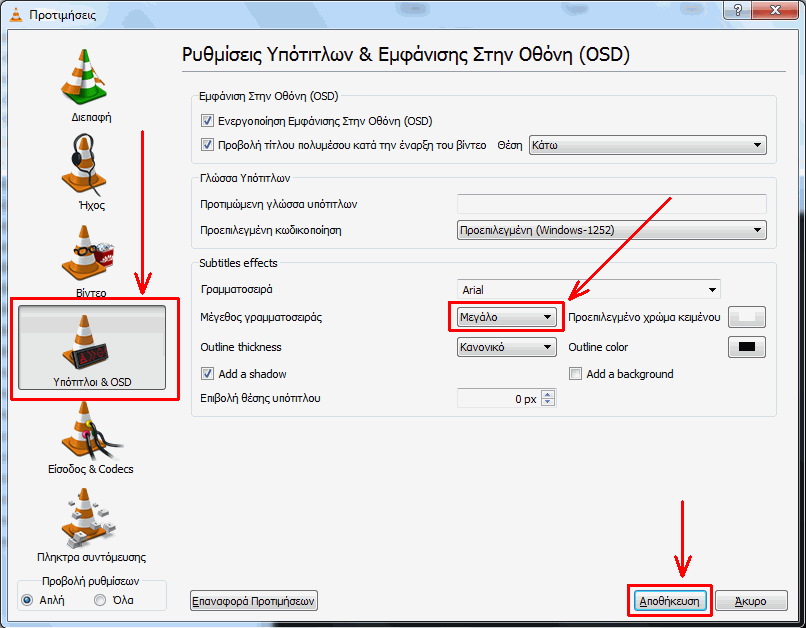

parsifal Δημοσ. 25 Φεβρουαρίου 2012 Δημοσ. 25 Φεβρουαρίου 2012 Καλημέρα. Πατάς CTRL+P και μετά: Δυστυχώς η αλλαγή δεν εφαρμόζεται άμεσα/σε πραγματικό χρόνο στο video που παίζει εκείνην τη στιγμή. Θα πρέπει να κλείσεις το video και να το ξανανοίξεις, για να δεις τη διαφορά στο μέγεθος των υποτίτλων.
cosmos000 Δημοσ. 25 Φεβρουαρίου 2012 Δημοσ. 25 Φεβρουαρίου 2012 Ναι γίνεται αυτό που θες. Θα πας στον VLC εργαλεία-προτιμήσεις-υπότιτλοι&OSD δίπλα στο "μέγεθος γραμματοσειράς" κάνεις την επιλογή που σε βολεύει και πατάς κάτω "αποθήκευση". Σημείωση: Κλείνεις και ξανανοίγεις τον VLC για να δεις το "μεγάλωμα" στους υπότιτλους
