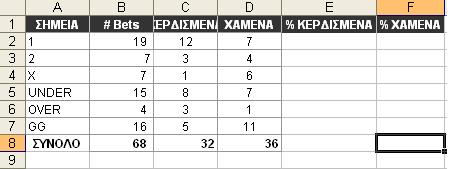

Θελω να φτιαξω ενα απλο πινακακι που να βρισκει αυτοματα τα % επιτυχιας.
Ανεβασα και screenshot για να βοηθησω.Τι πρεπει να κανω?
Πριν σου δώσω ακριβώς τι να βάλεις θα σου εξηγήσω πως μπορείς να το υπολογίσεις.
Ο βασικός τύπος είναι η απλή μέθοδος των τριών.
Δηλαδή, στο παράδειγμα σου:
Στα B στοιχήματα κερδίθηκαν -------> C παρτίδες
Στα 100 θα κερδίζονταν ------------> Χ παρτίδες.
Υπολογίζεται ως εξής. Ο ( X ) ισούται με τον υπερκείμενο ( C ) επί τον αριστερό (100) δια τον εκ διαμέτρου αντίθετο ( B )
Και λίγα μαθηματικά (http://egpaid.blogspot.com/2010/02/blog-post_6733.html)
Τώρα, ο τύπος είναι
Χ = C * 100 / B
Δηλαδή για τις κερδισμένες: 32 * 100 / 68 ~= 47.06%
και για τις χαμένες: 36 * 100 / 68 ~= 59.94%
Και στο excel στο Ε θα βάλεις
=C8*100/B8
ενώ στο F θα βάλεις
=D8*100/B8
Μπορείς να βάλεις και ένα τύπο για να σου βγάζει αν είσαι πάνω από την μέση ή κάτω ( =E8-F8 ) και αν είναι πάνω από το μηδέν σημαίνει ότι είσαι πάνω από τον μέσω όρο, ενώ αν είναι κάτω από το μηδέν σημαίνει ότι δεν πάει τόσο καλά.
