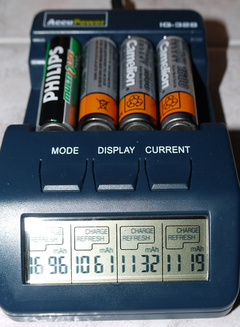

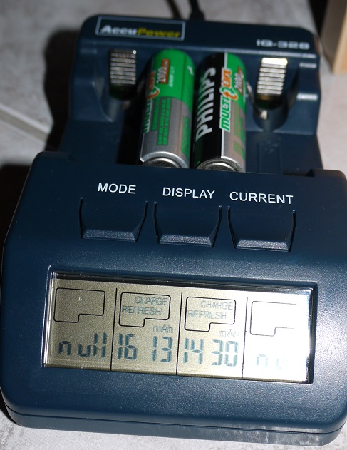

Moderators matrixxx Δημοσ. 7 Μαρτίου 2012 Μέλος Moderators Δημοσ. 7 Μαρτίου 2012 (επεξεργασμένο) Απο lidl εχω παρει 2 τετραδες, μια παλιοτερα τις μωβ και μια προσφατα τις μαυρες. Ολες βγηκαν μια χαρα χωρις σκουριες η προβλημματα στην φορτιση ενω κρατανε περισσοτερο απο μια 4δα επωνυμες NiMh 1600ρες που επισεις εχω. Για απλη χρηση και για την τιμη τους ειναι μια χαρα, αρκει να υπαρχει και ενας αξιοπιστος φορτιστης, για καποιον που εχει μεγαλυτερες απαιτησεις υπαρχουν και οι eneloop. Matrixxx δεν ξερω γιατι σου εβγαλαν προβλημα αλλα σε εμενα δεν ειχαν κανενα θεμα, και χρησιμοποιω επαναφορτιζομενες πανω απο 15 χρονια. Και εγω βρε larry χρησιμοποιω επαναφ. καπου 20-25 χρονια, απο οταν δεν υπηρχαν καν NiMh, αλλα νικελιου καδμιου (NiCd) με πολυ μικροτερες χωρητικοτητες. Μιλαω γι αυτες τις τρονικ 2500mΑh ΑΑ και εδω (Οι δικιες σου ποιες ειναι; Βρες κανενα λινκ με google εικονες.) Μου εχουν βγει χειροτερες απο τις επισης φτηνιαρες 3ετιας 1600αρες camellion των καρφουρ, οι οποιες ενω ειναι 1600mAh εχουν οπως βλεπω τωρα στον φορτιστη μεγαλυτερη χωρητικοτητα (1200 εναντι 5-45 ) απο τις 2500αρες τρονικ!! Για να μην μιλησω για τις philips που τις εχω 7-8 χρονια και τις βλεπω στα 1400. ( Με τους ιδιους φορτιστες εχουν "μεγαλωσει" ολες. ) ΥΓ. Και αυτες μου βγηκαν μετα απο τοσα χρονια (τωρα δλδ που τις τσεκαρω, τις εχω 7-8 χρονια) καλυτερες απο τις τρονικ. Επεξ/σία 9 Μαρτίου 2012 από matrixxx

Moderators matrixxx Δημοσ. 7 Μαρτίου 2012 Μέλος Moderators Δημοσ. 7 Μαρτίου 2012 μου ηρθε κι'εμενα,αρχιζω τα τεστ. οταν γραφει full πως μπορουμε να δουμε ποσα mAh εχει? Ωπ, τωρα ειδα την ερωτηση σου, ειχα δει το μηνυμα σου οταν ειχε μονο την πρωτη φραση! (πριν το εντιτ προφανως ) Θα επιλεξεις λειτουργια "τεστ" και στο τελος με το πληκτρο display θα μπορεσεις να δεις τα mAh τους. Οταν κανεις μονο φορτιση τα mAh που θα σου δειξει δεν εχουν νοημα, αφου ειναι αυτα που δωσαμε στην μπαταρια μεχρι να "γεμισει". Τα πραγματικα mAh, αυτα που μας ενδιαφερουν, ειναι αυτα που θα μας δωσει η μπαταρια οταν απο πληρη φορτιση την εκφορτισουμε εντελως. (αυτο κανει στο "τεστ", εναν κυκλο, και πολλους κυκλους στο "refresh" μεχρι να δει οτι το νουμερακι των mAh παραμενει σταθερο, οσο βελτιωνεται επαναλαμβανει κυκλους. [Μετα την (τελευταια) εκφορτιση παντα τις φορτιζει και στο τεστ και στο refresh ωστε να ειναι ετοιμοπολεμες])
