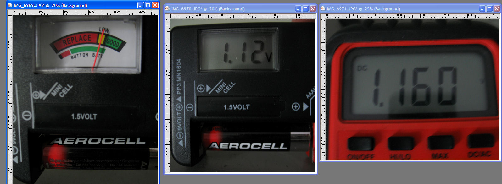

papars Δημοσ. 7 Ιουλίου 2012 Δημοσ. 7 Ιουλίου 2012 Ο φορτιστης οπως λεει και το ονομα του ειναι για να φορτιζει μπαταριες επαναφορτιζομενες, οχι για να μαντευει στο περιπου την κατασταση μιας απλης μπαταριας. Γι αυτη τη δουλεια υπαρχουν τα "καταλληλα" πολυ φτηνα πραγματακια για καποιον που δεν εχει πολυμετρο και κανουν 1.5 ευρω. Η ακρίβειά τους είναι βέβαια χαμηλή και παίζει από τεμάχιο σε τεμάχιο. Δες φώτο. Καλύτερο είναι αυτό το πανάκριβο εργαλείο που λέγετε pulse load battery meter: http://www.ebay.com/itm/221060684378

Moderators matrixxx Δημοσ. 8 Ιουλίου 2012 Μέλος Moderators Δημοσ. 8 Ιουλίου 2012 Στιγμιαια μπορεις να μετρησεις μονο την ταση και το ρευμα ωστε να παρεις μια εικονα χοντρικα αν η μπαταρια σου ειναι γεματη - μισογεματη - αδεια. Η ακρίβειά τους είναι βέβαια χαμηλή και παίζει από τεμάχιο σε τεμάχιο. Δες φώτο. Μα ειναι χοντρικο ουτως η αλλως αυτο που θες να μαθεις. Δεν εχει νοημα να μαθεις με ακριβεια την ταση, τα 20mV ή τα 40mV διαφορας δεν εχουν κανενα νοημα κατα τη γνωμη μου. Μια μπαταρια 1.5V που εχει ταση 1.12V και μια που εχει 1.16V δεν εχουν καμια διαφορα στην κατασταση τους, ειναι και οι δυο για αλλαγη, σε κανενα ρολογακι θα δουλεψουν 1-2 μηνες και οι δυο. Αυτο που θες να δεις ειναι αν η ταση ειναι 1.5-1.55 (φουλ), 1.3-1.4 (μετρια) η 1-1.2 (ψοφια η πρωτη-ψιλοψοφια η δευτερη), ωστε να ξερεις βασικα αν θα πεταξεις μια μπαταρια η θα την κρατησεις. Δεν εχει αλλο νοημα η μετρηση με tester μιας απλης μπαταριας. (πεταμενα λεφτα τα 30-40-50, τραγικα μπροστα στο 1.5€)
