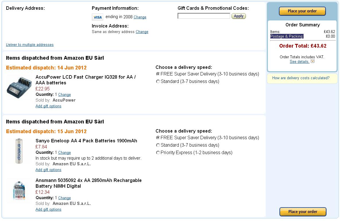

DimBoud Δημοσ. 14 Ιουνίου 2012 Share Δημοσ. 14 Ιουνίου 2012 Παραγγέλνω τον φορτιστή στις 22,95 λίρες, τις Enellop 7,84 και κάποιες Ansmann 2850mAh 12,34, μου βγάζει σύνολο και δε χρεώνει Postage & Packing. Επειδή τα βάζει σε 2 πακέτα (μπαταρίες και φορτιστής) με διαφορετικές εκτιμώμενες μέρες αποστολής, θα χρεώσει μεταφορικά λόγω "κάτω των 25 λιρών" Πως μπορώ να το αποφύγω αυτό; Συνδέστε για να σχολιάσετε Κοινοποίηση σε άλλες σελίδες άλλες επιλογές
Moderators matrixxx Δημοσ. 14 Ιουνίου 2012 Μέλος Moderators Share Δημοσ. 14 Ιουνίου 2012 Δεν εχεις μεταφορικα μιας και τα προιοντα του ιδιου του αμαζον επιασαν οριακα δωρεαν μεταφορικα 20+ λιρες. (αλλες φορες συμβαινει στις 21, αλλες 22, καποτε ειχαμε περισυ πετυχει δωρεαν μεταφορικα με 4-5 λιρες το θυμουνται καποια παιδια.) Προχωρα το, δεν θα εχεις μεταφορικα. 101% αυτο. Ριχτην! Συνδέστε για να σχολιάσετε Κοινοποίηση σε άλλες σελίδες άλλες επιλογές
DimBoud Δημοσ. 14 Ιουνίου 2012 Share Δημοσ. 14 Ιουνίου 2012 Δεν εχεις μεταφορικα μιας και τα προιοντα του ιδιου του αμαζον επιασαν οριακα δωρεαν μεταφορικα 20+ λιρες. (αλλες φορες συμβαινει στις 21, αλλες 22, καποτε ειχαμε περισυ πετυχει δωρεαν μεταφορικα με 4-5 λιρες το θυμουνται καποια παιδια.) Προχωρα το, δεν θα εχεις μεταφορικα. 101% αυτο. Ριχτην! Σε ευχαριστώ, έφυγε... Συνδέστε για να σχολιάσετε Κοινοποίηση σε άλλες σελίδες άλλες επιλογές
