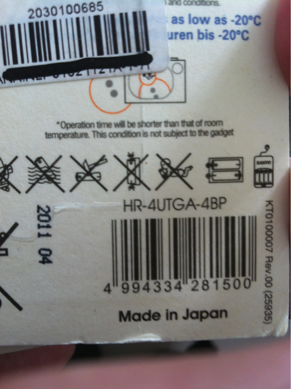

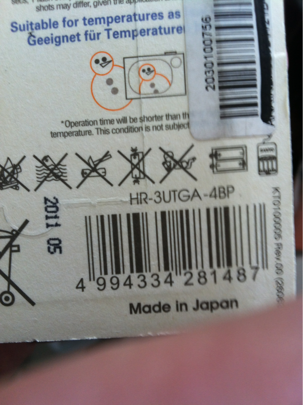

Moderators matrixxx Δημοσ. 9 Μαρτίου 2012 Μέλος Moderators Δημοσ. 9 Μαρτίου 2012 Προσεχουμε το "Α" στο τελος του κωδικου ("HR-3UTGA") γιατι αυτος ειναι ο νεος τυπος με 1500 φορτισεις αντι για 1000 του σκετου χωρις Α. Οπως εχουμε γραψει ηδη ο τυπος στο pc1 ειναι χωρις "Α" αλλα πιθανον να ειναι και ξεχασμενος. Θα μας πει ο Μανος μολις παραλαβει.

ninos30 Δημοσ. 9 Μαρτίου 2012 Δημοσ. 9 Μαρτίου 2012 Επειδή βλέπω αναρωτιέστε μερικοί, σήμερα παρέλαβα από PC1. Είναι με τα 1500 recharge times. Με τα (Α) δηλαδή. Πήρα 2 set ΑΑ και ένα 3Α EDIT: Ο Μάνος από πάνω σας έβαλε και pics
