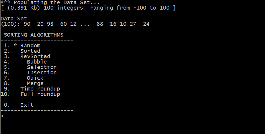

Εγώ εδώ τώρα έχω μπλέξει με το μενού του προγράμματος, διότι για τη λειτουργίες που θέλω να κάνει το πρόγραμμα, βγαίνει ολόκληρο μαρκυνάρι το μενού (κοντεύω να γράψω custom GUI κώδικα διαχείρισης μενού :lol:)
Κοιτάξτε τι λέω να κάνω, θα τελειώσω με το μενού, θα τσεκάρω ξανά και τον κώδικα που μετράει iterations & comparisons, θα βάλω σχόλια και θα το ανεβάσω σε κάνα mercurial ώστε να μπορεί όποιος θέλει να προσθέσει κι άλλες ρουτίνες ταξινόμησης, απευθείας, σε κοινή ομπρέλα.
Άμα έχει ενδιαφέρον, θα ψηθώ να του βάλω και x-platform GUI (δλδ GTK μιας και είναι C ή έστω Win32 API... εκτός αν θέλει κανείς άλλος :P). Ποιος ξέρει, άμα ψηθούν κι άλλοι και προσθέσουν ρουτίνες ταξινόμησης μπορεί στο τέλος να βγει καμιά ωραία, ενδεχομένως και χρήσιμη (χλωμό) συλλογή από ρουτίνες ταξινόμησης με head-to-head benchmarks.
Προς το παρόν, συγκριτικά με το προηγούμενο ποστ του έχω προσθέσει αυτά που πρότεινε ο imitheos, δηλαδή Random, Sorted & Reversely Sorted data set, που λειτουργούν σαν GUI radio buttons (δλδ μόνο το 1 είναι ενεργό ανά πάσα στιγμή)...
Θα κάνω κάτι αντίστοιχο στο μενού και για 3 modes: Full, Times Only και Stats Only (πάλι σε στυλ radio-button). και μια μόνο Roundup εντολή, πιθανότατα κάτω από την Merge (ή όποια θα είναι τελευταία).
Οπότε άμα διαλέγουμε ας πούμε Bubble, τότε ανάλογα με το ενεργό mode setting και το ενεργό data-set setting, θα τρέχει η αντίστοιχη έκδοση της bubble (full, timeonly ή stat). Ομοίως άμα διαλέγουμε Roundup, μόνο που εκεί θα τρέχει όλους τους αλγόριθμους.
Από εκεί και μετά το μόνο που θα μένει θα είναι να προστίθενται αλγόριθμοι (σε 3 εκδοχές ο καθένας: full, time-only και stat-only)
Αυτά τα έχω ήδη έτοιμα για τους υπάρχοντες αλγόριθμους, με το μενού ασχολούμαι τώρα.
