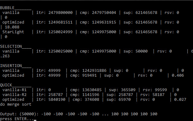

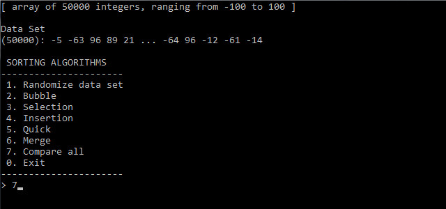

migf1 Δημοσ. 20 Νοεμβρίου 2012 Δημοσ. 20 Νοεμβρίου 2012 Δεν έχω καταλάβει τι ρωτάς Κώστα. Πάντως ξεκίνησα από χτες να βάζω κι άλλους αλγόριθμους σε εκείνο τον κώδικα που σου είχα ποστάρει για την bubble-sort. Κλασικά αποδεικνύεται δυσκολότερο εγχείρημα από ότι υπολόγιζα αρχικά (λέω ούτε μια μέρα δεν θα με πάρει, και τελικά είμαι στην 2η μέρα κι ακόμα δεν μπορώ να βγάλω άκρη). Τα νούμερα πρέπει να είναι άλλα αντί άλλων, γιατί νομίζω αλλού μετράω και iterations μαζί με comparisons, κι αλλού τα μετράω ξεχωριστά Για το μόνο που είμαι σίγουρος πως είναι εντάξει από πλευράς κώδικας είναι το execution time (τελευταία ένδειξη) το οποίο το έχω βάλει στα optimized versions. Α, ψέμματα... και για τα swaps (swp) κείμαι σίγουρος πως είναι ακριβή τα νούμερα. Για τα recursive-calls (rsv) ως νούμερο είμαι επίσης σίγουρος, αλλά δεν είμαι σίγουρος αν βγαίνουν σωστά τα υπόλοιπα stats στις recursive εκδόσεις. Το παρακάτω είναι ένα snap-shot από 50000 ακεραίους, με τιμές από -100 έως 100... Θα ποστάρω και τον κώδικα (πιθανότατα αύριο) για να το δει και κάνας άλλος αν θέλει. Θέλω πρώτα να ξανα-δω τα iterations (itr), comparisons (cmp) με καθαρό μυαλό και θα το ποστάρω. ΥΓ. Του χω βάλει όριο μέχρι 10.000.000 ακέραιους, αλλά ήδη στις 100.000 έχω υπομονή να περιμένω μονάχα τις Insertion και Quick. Ο λόγος είναι πως τρέχει όλες τις εκδόσεις του κάθε αλγόριθμου (π.χ. vanilla, optimized) για να βγάλει τα stats και μετά ξανατρέχει την "καθαρή" υλοποίηση της optimized αποκλειστικά για να μετρήσει το execution speed (χωρίς δηλαδή να κάνει περιττούς υπολογισμούς για άλλου είδους stats). Οπότε π.χ. η bubble-sort που έχει 3 εκδόσεις (vanilla, optimized & starlight) τρέχει ουσιαστικά 4 φορές πάνω στο unsorted data-set (και αν το 'βαζα να υπολογίζει net execution speed για όλες τις εκδόσεις, θα έτρεχε 6 φορές συνολικά την bubble ). Η selection σε 100.000 elements κάνει περίπου 25-30 secs στην pure της έκδοση (και ξανατρέχει για τα υπόλοιπα stats). Merge sort δεν έχω βάλει ακόμα.
imitheos Δημοσ. 20 Νοεμβρίου 2012 Δημοσ. 20 Νοεμβρίου 2012 Γενικά δεν έχει και ιδιαίτερο νόημα αν δεν εξετάσεις 4-5 compilers και επίσης διαφορετικά patterns όπως να είναι ο πίνακας σχεδόν ταξινομημένος, να είναι αντίστροφα ταξινομημένος, κτλ. Παρόλα αυτά, αφού έχεις τη περιέργεια να δεις τι παίζει καλά κάνεις και το φτιάχνεις. Σίγουρα θα το ξέρεις ήδη αλλά ένα πολύ γνωστό site που δείχνει πως δουλεύει ο κάθε αλγόριθμος και την ταχύτητά του (όχι όμως αριθμό iteration, swap, κτλ) είναι αυτό.
migf1 Δημοσ. 20 Νοεμβρίου 2012 Δημοσ. 20 Νοεμβρίου 2012 Γενικά δεν έχει και ιδιαίτερο νόημα αν δεν εξετάσεις 4-5 compilers και επίσης διαφορετικά patterns όπως να είναι ο πίνακας σχεδόν ταξινομημένος, να είναι αντίστροφα ταξινομημένος, κτλ. Παρόλα αυτά, αφού έχεις τη περιέργεια να δεις τι παίζει καλά κάνεις και το φτιάχνεις. Σίγουρα θα το ξέρεις ήδη αλλά ένα πολύ γνωστό site που δείχνει πως δουλεύει ο κάθε αλγόριθμος και την ταχύτητά του (όχι όμως αριθμό iteration, swap, κτλ) είναι αυτό. Ναι, το point ήταν τα iterations, comparisons, κλπ... αυτά δηλαδή στα οποία έχω αρχίσει να χάνω την μπάλα (ήδη ταξινομημένους και αντίστροφα ταξινομημένους θα βάλω, δεν είναι τίποτα... με το round-up πρέπει να βρω τρόπο να μην κάνει 10 αιώνες )
