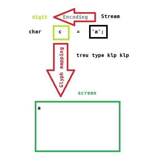

Star_Light Δημοσ. 15 Αυγούστου 2012 Δημοσ. 15 Αυγούστου 2012 (επεξεργασμένο) χαχαχαχαχα ναι κανε με ιγκνορ και πηγαινε να κλάψεις μαζι με τον Τιμον που την μια λεει οτι στο ΑΕΙ δεν ειναι υποχρεωτικο να μαθεις προγραμματισμο και την αλλη πιανεται απο αυτο για να βρισει καθηγητες. Το ιγκνορ το κανεις επειδη σε πηρα πρεφα!!!! Οτι μου το φυλαγες απο παλια!!!!! Αυτα ειναι κουτοπονηριες που δεν περνανε.... Οσο για το ASCII τι να πω....... μαλλον δεν εχεις ιδεα τι παιζει γενικοτερα και μπλέκεις μήλα και μπανανες για αυτο αγχωνεσαι κιολας ή τα διαβαζεις παπαγαλια ερχεσαι εδω τα γραφειςκαι χαιρεσαι. Ο moderator μπορει να δει οτι στο προηγουμενο νημα εσυ το ξεκινησες το κολπο επειδη επιτεθηκες πρωτος κατα τα αλλα τσιριζε οσο θες για τα αλλα.... Περαστικά..... υ.γ Σου ειχα πει εδω και 3 μηνες να μην ξανασχοληθεις αμα δεν ηθελες να γινει κ καλα ανακατοσουρα αλλα συνεχιζες να μου την μπαινεις!!!! Ειναι που σεβεσαι το φορουμ και καλα εσυ χαχαχα Επεξ/σία 15 Αυγούστου 2012 από Star_Light

Star_Light Δημοσ. 25 Αυγούστου 2012 Δημοσ. 25 Αυγούστου 2012 Γιατι να εκνευριστεί? To ignore γινεται σε πιο σοβαρα ζητηματα... οχι επειδη διαφωνησαμε καπου..... πανω σε ενα θεμα και μαλιστα ανωνυμα. Επεσαν να με φανε και να με βγαλουν φαουλ επειδη δεν θυμομουν οτι οι αριθμητικες τιμες των χαρακτηρων δεν ειναι μεταφερσιμες απο την μια πλατφορμα στην αλλη . Το θεμα υπηρξε στον τροπο που απαντησε ο ημιθεος οχι στο οτι το προτυπο της συναρτησης πρεπει να ταριαζει με τον τυπο που επιστρεφει αυτη. τΕΣΠΑ ας μην το τραβηξουμε αλλο. Καλα να ειναι οι συναδελφοι και περισσοτερο ψυχραιμοι στο μελλον Kαλο χειμωνα μιγφ1 ;-D
