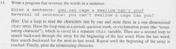

Star_Light Δημοσ. 18 Απριλίου 2012 Δημοσ. 18 Απριλίου 2012 Για όποιον έχει το βιβλιο του King και ασχολειται και απο εκει. Έλυσα την 7 Σελ.179 > /* Yπολογισμος αθροίσματος γραμμής και στήλης * ενος πίνακα 5 x 5 * */ #include<stdio.h> #define len 5 int main(void) { int array[len][len]={{0}}; int i,j=0 ,sum; for(i=0; i<len; i++) { printf("\nEnter row %d : " , i+1); for(j=0; j<len; j++) { scanf("%d" , &array[i][j]); } } printf("\n Row totals: "); for(i=0; i<len; i++) { sum= 0; for(j=0; j<len; j++) { sum += array[i][j]; } printf("%3d" , sum ); } printf("\n Column totals: "); for(j=0; j<len; j++) { sum=0; for(i=0; i<len; i++) { sum += array[i][j]; } printf("%3d" , sum); } return 0; } Καμια ιδεα για την 14 στην σελ.180? μακαρι να ειχε καμια λυση να δω επειδη θα παιδεψει λιγο εχω την εντυπωση :/ btw καλημέρα.
migf1 Δημοσ. 18 Απριλίου 2012 Δημοσ. 18 Απριλίου 2012 ... Καμια ιδεα για την 14 στην σελ.180? μακαρι να ειχε καμια λυση να δω επειδη θα παιδεψει λιγο εχω την εντυπωση :/ Αφού σου εξηγεί λεπτομερώς πως να το κάνεις, στο Hint, ακριβώς κάτω από την εκφώνηση (καλύτερα που δεν έχει λύσεις σε όλες τις ασκήσεις)..

migf1 Δημοσ. 18 Απριλίου 2012 Δημοσ. 18 Απριλίου 2012 Σωστα. Διοτι αν καποιος κολλησει μπορει να έχει και τα νύχια του διαθεσιμα... Αυτό εδώ... χρειάζεται διαθέσιμα νύχια;;;;;;; 3 γραμμές η εκφώνηση, 6 το Hint πού μόνο τον κώδικα δεν σου έχει γράψει! Αμα καποιος μπορει να λυσει τις ασκησεις που εχει το βιβλιο χωρις να δει τις λυσεις τους (σε σημεια που μπορει να κολλησει).. τοτε θα χασει το χρονο του διαβαζοντας το διοτι δεν εχει να του μαθει τιποτε παραπανω απο αυτα που ηδη γνωριζει. Αυτη ειναι η γνωμη μου. Για ολους τους υπολοιπους ομως... που δεν ειναι στο λεβελ του πρωτου το να μην υπαρχουν λυσεις αποτελει σοβαρη παραλειψη. Μάλιστα, δηλαδή εμείς που μάθαμε C από το Kerninghan Richie και λύναμε τις ασκήσεις χωρίς λυσάρια χάσαμε το χρόνο μας να υποθέσω.
