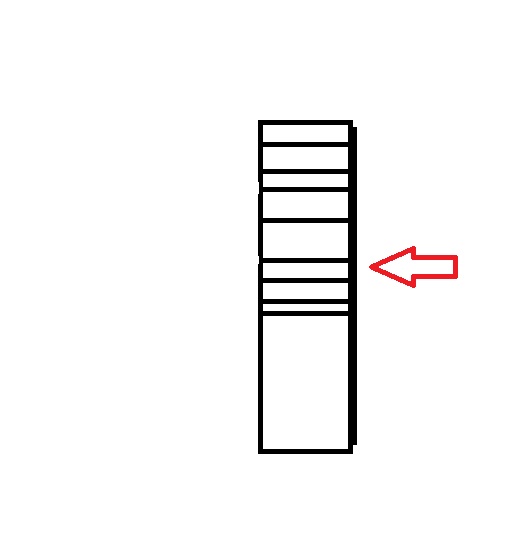

sobi1984 Δημοσ. 18 Φεβρουαρίου 2012 Μέλος Δημοσ. 18 Φεβρουαρίου 2012 Αυτό με το φούσκωμα δε το έπιασα για το cable management καθομουν και το περιεργαζομουν το κουτι και το παχος πισω απο την πλατη τησ μητρικης ειναι 0.8cm χωρος ο οποιοσ δεν βλεπω να ειναι αρκετος για να ειμαι ειλικρινης και με μια προχειρη αποσυνδεση και περασμα των καλωδιων του τροφοδοτικου μονο το πλαινο δεν κουμπονει...ζοριζει πολυ... μια σκεψη ειναι αυτη εδω για το "φουσκωμα" που ανεφερα.... ενα πολυ προχειρο σχεδιο αλλα ελπιζω να καταλαβεισ... ετσι θα φαινεται απο την προοψη ..
karmen1983 Δημοσ. 18 Φεβρουαρίου 2012 Δημοσ. 18 Φεβρουαρίου 2012 Ας το πω απλά καρούμπαλο ομοιόμορφο προφανώς στην πίσω λαμαρίνα. Σωστά;

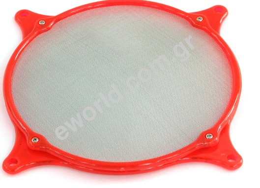

sobi1984 Δημοσ. 18 Φεβρουαρίου 2012 Μέλος Δημοσ. 18 Φεβρουαρίου 2012 Ας το πω απλά καρούμπαλο ομοιόμορφο προφανώς στην πίσω λαμαρίνα. Σωστά; ναι καλα τα λες..... και παντα με τον γνωμονα να μην κανει το τρελο μπαμ..δηλαδη να κερδισω αλλο μισο εκατοστο με ενα ... πως σου φαινεται σαν ιδεα... η αληθεια ειναι οτι δεν ειμαι και απο τους πιο περιγραφικουσ τυπους αλλα ετσι οπως το σκεφτομαι πιστευω οτι δεν θα ειναι ασχημο... το ακασα το κοιταξα σιγουρα δεν θα κανει...θα ψαξω απο δευτερα τα μαγαζια μπας και βρω κατι το οποιο μου κανει... βεβαια η αληθεια ειναι οτι δεν θα με χαλαγε να βρω το υλικο αυτου του προιοντος απο το eworld και να το κοψω ετσι οπωσ το θελω... αλλιως αν μου κανει αυτο σε μαυρο χρωμα οπως ειναι ηδη το υπαρχον γιατι θα φτιαχω ενα πλαισιο - σιτα για την προοψη ολη για ολα τα brackets των hdd πισω απο τα πλαστικα του κουτιου ετσι ωστε να μην μπαινει απο πουθενα σκονη (οση δλδ μπορω να γλυτωσω\) .. http://www.plaisio.g...Pcs-10553--.htm

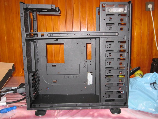

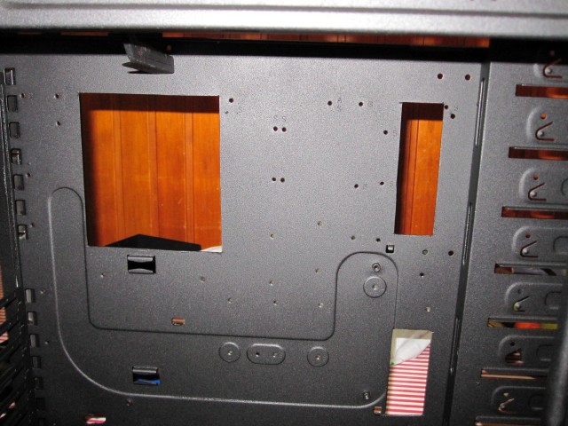

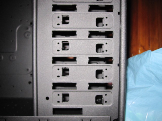

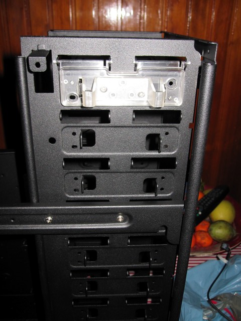

sobi1984 Δημοσ. 25 Φεβρουαρίου 2012 Μέλος Δημοσ. 25 Φεβρουαρίου 2012 update χτες παρελαβα το κουτι απο το βαψιμο αφου ειχαμε κανει τα απαραιτητα κοψιματα ραψιματα και το αποτελεσμα κατα την διαρκεια επανασυνδεσης ολον των κομματιων ειναι αυτο... δοκιμασα να περασω με uchannel τα σημεια που κοψαμε για cable management και για ευκολη αλλαγη ψυκτρας αλλα δυστυχως αν και προμιθευτηκα το πιο μικρο απο τον ΜΠΕΝΟ δεν καθεται καλα στις γωνιες οποτε το αφησα ετσι οπως ειναι... ολα τα σχολια δεκτα....

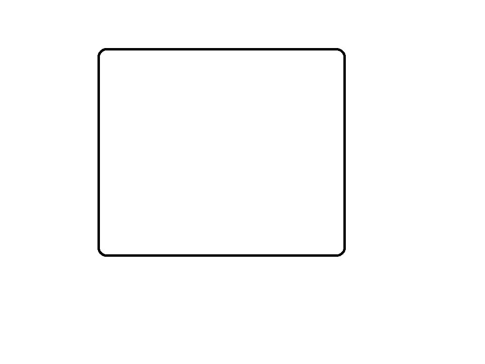

karmen1983 Δημοσ. 25 Φεβρουαρίου 2012 Δημοσ. 25 Φεβρουαρίου 2012 ηλεκτροστατική έκανες; Το u-channel δεν κάθεται γιατί έκανες τα κοψίματα με γωνίες. Επρεπε πχ το Backplate CPU cut out να γίνει έτσι. Με καμπύλες αντί για γωνίες
sobi1984 Δημοσ. 25 Φεβρουαρίου 2012 Μέλος Δημοσ. 25 Φεβρουαρίου 2012 ηλεκτροστατική έκανες; Το u-channel δεν κάθεται γιατί έκανες τα κοψίματα με γωνίες. Επρεπε πχ το Backplate CPU cut out να γίνει έτσι. Με καμπύλες αντί για γωνίες ναι ....το πηρα αποφαση απο το να παιδευτω με σπρευ τριψιματα κλπ και πιστευα πως και θα κρατησει περισσοτερο και θα ειναι καλυτερη η δουλεια...οσο για τις γωνιεσ ναι εκανα βλακεια! ** το βαψιμο ευτυχως εγινε φιλικη τιμη λογω συνεργασιας με τον ιφλο μου που σου ειχα προαναφερει με τα ψυγεια κλπ κλπ και για 16 κομματια (hdd , ssd brackets του ιδιου του κουτιου και ολα τα υπολοιπα ¨) το κοστος πηγε στα 50 ευρω.. νορμαλ πιστευω δλδ
