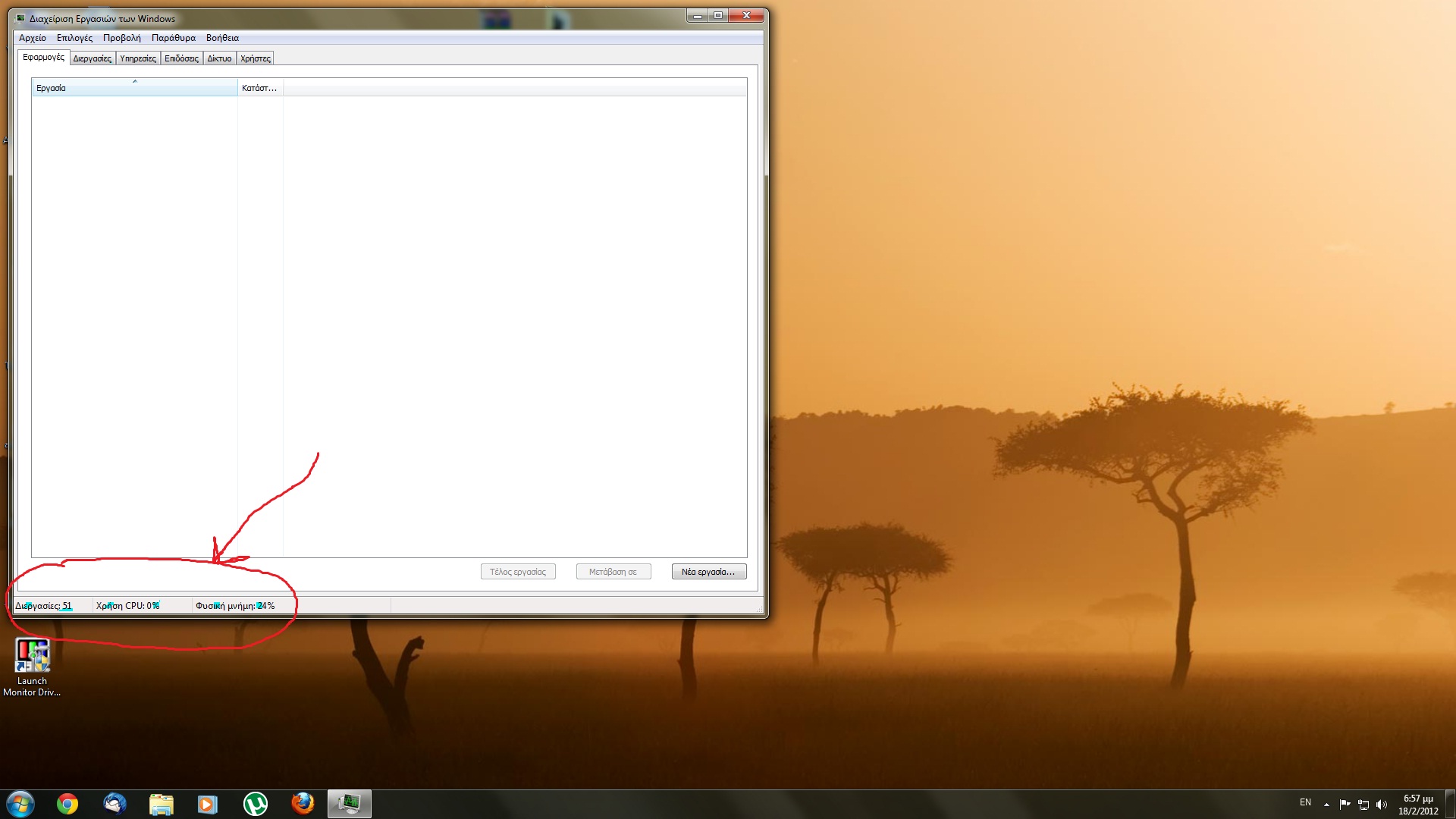

manos_s Δημοσ. 18 Φεβρουαρίου 2012 Δημοσ. 18 Φεβρουαρίου 2012 Καλησπέρα, πρόσφατα απόκτησα την ati 6870 και αντιμετωπίζω το εξής θέμα, οταν ανοιγω το mozilla κολλάει και δεν μπορω να μπω σε καμια σελίδα, παγώνει η εικόνα για μερικά δευτερόλεπτα και μετα απο λίγο μου βγάζει το μυνημα κατω δεξια οτι "το πρόγραμμα οδήγησης οθόνη amd driver σταμάτησε να ανταποκρίνετε και ανακτηθηκε με επιτυχία" μετα απο λίγο πάλι το ίδιο κτλ. Χρησιμοποιώ το καινούργιο mozilla και οι drivers της κάρτας γραφικών είναι 8.93-111205a-132104C-ATI και εκδοση του catalyst 12.01. Τον driver αυτόν τον εβαλα πριν λίγες μέρες καθώς το πρόβλημα υπήρχε και με την εκδοση που ειχε το cd εγκαταστασης. Επιπλέον μου εμφανίζει κατι μικρα γαλάζια σημεια ωρες ωρες τα οποία κινούνται σαν να είναι gif..για να καταλάβετε τι εννοώ επισυνάπτω μια φωτο σαν δειγμα.. Το θέμα ειναι οτι το pc δεν το εχω ουτε ενα μήνα και εχω ξενερωσει που εδωσα τοσα λεφτά και εχω αυτό το πρόβλημα..Επίσης εχω δοκιμάσει 3 διαφορετικές οθόνες καθώς νόμιζα οτι ισως εφταιγε αυτό..αλλά το ίδιο εκανε με όλες!!! Ευχαριστω και περιμενω αν γνωρίζει κανεις τι φταίει και συμβαίνει αυτό???

manos_s Δημοσ. 18 Φεβρουαρίου 2012 Μέλος Δημοσ. 18 Φεβρουαρίου 2012 Καλησπέρα 1) Ποιά υλοποίηση της 6870 έχεις? 2) Όταν έβαλες τους νέους drivers έκανες clean install ή όχι? 3) Ποιό είναι το τροφοδοτικό σου? 4) Στον mozilla η επιλογή enable hardare accelration είναι ενεργοποιημένη ή όχι? 5) Ποιές είναι οι θερμοκρασίες της κάρτας γραφικών σου όταν συμβαίνουν αυτά? Για το πώς κάνουμε clean install drivers διάβασε αυτό: http://www.insomnia.gr/topic/402056-amd-catalyst-drivers/ 1)εχω την υλοποιηση της gigabyte 2)οχι δεν εκανα νομίζω clean install, απλά τους κατεβασα και τους εγκαταστησα του νεους θα κανω unistall μηπως φτιάξει.. 3)δεν εχω πειράξει καθόλου τον mozilla κολλάει ετσι κι αλλιως και δεν μαφηνει να κανω τπτ.. 4)νομίζω οτι ειναι 40 αν δεν κανω λάθος, χωρις να μαι σιγουρος, με καθε επιφυλαξη αυτό.. δεν ειμαι στο pc για να μπορώ να δω.. Αυτο το συγκεκριμενο προβλημα μου το κανει η gt 440 οταν μπαινω στο nvidia control panel αλλα δν αντιμετωπισα κανενα προβλημα.Κανα παιχνιδι επαιξες να δεις πως τα παει? Ναι δοκίμασα να παιξω το call of duty αλλά μου εμφανιζει κατα την εκινηση και στο φορτωμα κατι μαυρες κουκιδες μεγαλες που τρεμοπαιζουν και κουνιουνται πανω κατω!Περιγραφή σουπερ ετσι!! Κατα τη διαρκεια ομως ειναι μια χαρά παιζει κομπλέ..τι να πω, με εχει μπερδεψει αυτη η κατασταση!
