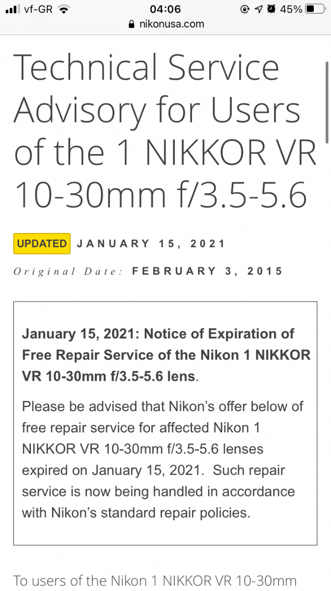

stratigos24 Δημοσ. 23 Ιουλίου 2021 Δημοσ. 23 Ιουλίου 2021 Στις 15/7/2021 στις 5:18 ΜΜ, georgerapp είπε και φυσικα αν θες να κανουμε τεστ να καταληξεις καπου με τους φακους μου κ την δικια μου . Την πηγα σε Σερβις τελικά μιας και βρέθηκα κέντρο Αθήνα το πρωί και τελικά έχει θέμα ο φακός, δεν περνάει σωστά το φως και έτσι ανεβάζει πολύ iso κλπ.. Δυσκολα τα πράγματα… αυτό το πρόβλημα που έχει δε φτιάχνεται γιατι δεν υπάρχουν πλέον ανταλλακτικά. Μέχρι πριν 6 μήνες (κάτι τέτοιο μου είπαν) η αντιπροσωπία αυτό το πρόβλημα το έφτιαχνε δωρεάν.. τώρα το σταμάτησε που τέλος τα ανταλλακτικά… και δε με βλέπω να δίνω 100++ για φακό τέτοιο που και πάλι μόνο από Κίνα τον βρίσκω.. θα δούμε … Edit: Μίλησα και με το Σερβις της Νικον και μου είπαν να το πάω από εκεί για έλεγχο με ένα κόστος 10 ευρώ και μετά με ενημερώνουν για το τι χρειάζεται και για το οποίο κόστος. Μπορεί μου είπαν να είναι από κάτι απλό πχ να μη δουλεύουν σωστά οι κουρτίνες του shutter του φακού ή κάποια επαφή να μην κάνει καλή ή να έχει πρόβλημα κάποιο καλώδιο αλλά μπορεί να θέλει και αλλαγή μέσα όλο το εσωτερικό που εκεί σίγουρα θα ξεφεύγει το κόστος.. ίσως τον πάω μήπως είναι κάτι απλό αλλιώς βλέπουμε και κάνουμε ..

stratigos24 Δημοσ. 23 Ιουλίου 2021 Δημοσ. 23 Ιουλίου 2021 Μόλις τώρα, georgerapp είπε Ο μαμα φακός δηλαδή φταίει . Αν δεν φτιαχτεί σε λογικά πλαισια τι θα κάνεις ; Οι φακοι που εχεις απο την αλλη που εχεις δε μπαίνουν με καποιον ανταπτορα φθηνό ; Δε τα έχω ψάξει αυτά καθόλου . Μπαίνουν λογικά με κάποιον φθηνό ανταπτορα αλλά χωρίς αυτόματη εστίαση που εγώ θέλω να έχει αυτόματη που βέβαια για να πάρεις ανταπτορα με αυτόματη εστίαση μιλάμε για 200 ευρώ κλπ 😛 Ναι, φταίει ο φακός.

stratigos24 Δημοσ. 24 Ιουλίου 2021 Δημοσ. 24 Ιουλίου 2021 (επεξεργασμένο) https://www.nikonusa.com/en/service-and-support/service-advisories/technical-service-advisory-for-users-of-the-1-nikkor-vr-10-30mm-f-3-5-5-6.html Οντως για λίγο δεν πρόλαβα το να επισκευάζεται δωρεάν… Και ένα βίντεο από τη λύση πρόβληματος που συνήθως εκεί οφείλεται (aperature control unit): Το παθαίνει και ο 30-110 καθώς και άλλοι του Nikon cx mount φακοί.. Επεξ/σία 24 Ιουλίου 2021 από stratigos24 1
babisskg Δημοσ. 24 Ιουλίου 2021 Δημοσ. 24 Ιουλίου 2021 (επεξεργασμένο) 14 ώρες πριν, stratigos24 είπε Αν δεν φτιάχνεται βλέπουμε. Μπορεί να δώσω το σώμα σκέτο αγγελία σε χαμηλή τιμή μπας και το πάρει κάποιος που μπορεί να έχει σώμα νικον 1 και να θέλει άλλο ένα. θα τον πάω πρώτα και βλεπω. Έβαλα και μια αγγελία μπας και βρω κάποιον φακό για νικον 1 μεταχειρισμένο σε καλή τιμή και βλέπουμε. Υπήρχε παλιότερα στο Χονγκ Κονγκ , ο 10 - 30 ( όχι vr ) σε refurbished έκδοση στα 40 περίπου ευρώ κομπλέ αλλά απ' ότι είδα έγινε ανάρπαχτος δυστυχώς . Ελάχιστα προβλήματα είχα συναντήσει με συνδυαστική χρήση φθηνού ανταπτορα και κάποιων φακών γενικά , ειδικά σε ότι αφορά την εστίαση και παρόλη την απουσία focus peaking . Ο γνήσιος αντάπτορας για χρήση με F mount φακούς και πλήρη ηλεκτρονική επικοινωνία , ζητείται ακόμη στο 200αρι μεταχειρισμένος κιόλας . Φυσικά η μηχανή ήταν στα καλύτερα της με τους δικούς της φακούς . Επεξ/σία 24 Ιουλίου 2021 από babisskg 1
