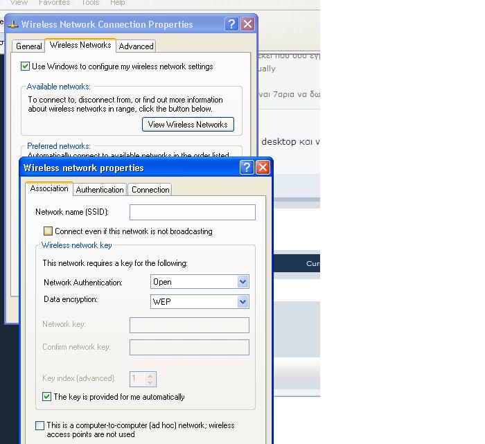

poulinos Δημοσ. 11 Φεβρουαρίου 2012 Δημοσ. 11 Φεβρουαρίου 2012 windows xp στην εικονα windows vista http://support.microsoft.com/kb/929661
daniella1 Δημοσ. 11 Φεβρουαρίου 2012 Μέλος Δημοσ. 11 Φεβρουαρίου 2012 Πήγα στο home network-> wireless-> configure-> security Όταν από wep το βάλω wpa-psk αυτομάτως πετάει το laptop εκτός. Όταν uncheck το Broadcast Network Name το laptop πάλι δεν έχει ίντερνετ. Πρέπει να μπει στο internet το laptop και μετά να uncheck το router. Κάθε φορά το ίδιο. Το laptop έχει internet μόνο όταν έχω τις παρακάτω ρυθμίσεις και μπαίνει αυτόματα (μια φορά χρειάστηκε να μπει ο κωδικός): Allow New Devices: new stations are allowed (automatically) Encryption: Use WEP Encryption Καμιά ιδέα; Η είκονα που μου έστειλες είναι για το laptop?
poulinos Δημοσ. 11 Φεβρουαρίου 2012 Δημοσ. 11 Φεβρουαρίου 2012 Πήγα στο home network-> wireless-> configure-> security Όταν από wep το βάλω wpa-psk αυτομάτως πετάει το laptop εκτός. Όταν uncheck το Broadcast Network Name το laptop πάλι δεν έχει ίντερνετ. Πρέπει να μπει στο internet το laptop και μετά να uncheck το router. Κάθε φορά το ίδιο. Το laptop έχει internet μόνο όταν έχω τις παρακάτω ρυθμίσεις και μπαίνει αυτόματα (μια φορά χρειάστηκε να μπει ο κωδικός): Allow New Devices: new stations are allowed (automatically) Encryption: Use WEP Encryption Καμιά ιδέα; Η είκονα που μου έστειλες είναι για το laptop? α.η εικονα ειναι για τα xp. b.θα κανεις τις ρυθμισεις στον ρουτερ με καλωδιο και μετα θα μπεις με το λαπτοπ ασυρματα.η θα σβησεις το δικτυο και θα το ξαναπερασεις manual η θα μπεις στις ιδιοτητες για να κανεις την αλλαγη.και μετα θα δεις οτι παιζει.αλλα την αλλαγη στο ρουτερ θα την κανεις με το καλωδιο για να γινει ποιο ευκολο.αν κανες την αλλαγη ασυρματα θα σε πεταξει εξω και μετα πρεπει να κανεις τα βηματα για να ξαναμπεις.
