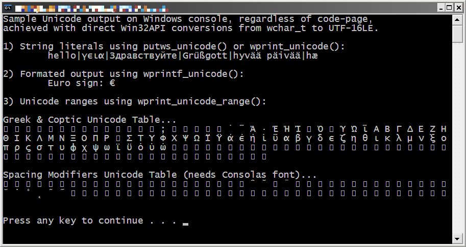

Directx Δημοσ. 10 Φεβρουαρίου 2012 Δημοσ. 10 Φεβρουαρίου 2012 Φίλε migf1 αυτή είναι η έξοδος σε Windows XP SP3 με Lucida Console σε VS08 (έγινε άμεσα compile): και με raster φόντο: Υ.Γ. 1. Κατά παρόμοιο τρόπο λειτουργεί και σε C++ Builder 2010 με την διαφορά ότι στην γραμμή 156 πρέπει να αφαιρεθεί από την vswprintf το όρισμα lenwstrout-1 - μπορεί να λυθεί ως: > #ifdef __BORLANDC__ if ( vswprintf( wstrout, wformat, args ) < 0 ) { #else if ( vswprintf( wstrout, lenwstrout-1, wformat, args ) < 0 ) { #endif va_end( args ); return 0; } 2. Προσοχή σε θέματα διαχείρισης μνήμης (βλ. wstrout στην wprintf_unicode) καθώς δεν αποδεσμεύεις πάντα.
migf1 Δημοσ. 10 Φεβρουαρίου 2012 Μέλος Δημοσ. 10 Φεβρουαρίου 2012 Φίλε migf1 αυτή είναι η έξοδος σε Windows XP SP3 με Lucida Console σε VS08: Τέλειο, σε ευχαριστώ πολύ! Έτσι πρέπει να δείχνει με Lucida Console (με Consolas στα 7άρια δείχνει λιγότερα άδεια κουτάκια). Ακόμα και με Lucida όπως δείχνει η εικόνα, λογικά πρέπει να υπάρχει σωστό το code-point του κάθε άδειου κουτιού... επιβεβαίωση/διάψευση γίνεται με copy & paste των άδειων κουτιών από την κονσόλα σε ένα fully unicode enabled editor/IDE, όπου εκεί θα πρέπει να εμφανιστούν τα σωστά σχήματα. Αν δεν είναι κόπος, ας δοκιμάσει κάποιος με εκτελέσιμο από VS σε διαφορετικά code-page της κονσόλας... π.χ. chcp 737, chcp 65001, chcp 1253 2. Προσοχή σε θέματα διαχείρισης μνήμης (βλ. wstrout στην wprintf_unicode) καθώς δεν αποδεσμεύεις πάντα. Αμάν, έχω ξεχάσει το free() εκεί!!! Thanks, μισό να το προσθέσω! Υ.Γ. 1. Κατά παρόμοιο τρόπο λειτουργεί και σε C++ Builder 2010 με την διαφορά ότι στην γραμμή 156 πρέπει να αφαιρεθεί από την vswprintf το όρισμα lenwstrout-1 - μπορεί να λυθεί ως: > #ifdef __BORLANDC__ if ( vswprintf( wstrout, wformat, args ) < 0 ) { #else if ( vswprintf( wstrout, lenwstrout-1, wformat, args ) < 0 ) { #endif va_end( args ); return 0; } Μήπως έχει η Borland vswnprintf() ή _vsnwprintf() ή vsnwprintf_s() για όρισμα μήκους, ώστε απλά να την προσθέσω κι αυτή στο αρχικό #if του κώδικα;
Directx Δημοσ. 10 Φεβρουαρίου 2012 Δημοσ. 10 Φεβρουαρίου 2012 [..]Αν δεν είναι κόπος, ας δοκιμάσει κάποιος με εκτελέσιμο από VS σε διαφορετικά code-page της κονσόλας... π.χ. chcp 737, chcp 65001, chcp 1253 Από ότι είδα σε Windows XP SP3, το CHCP δεν φαίνεται να επηρεάζει την έξοδο των χαρακτήρων. Μήπως έχει η Borland vswnprintf() ή _vsnwprintf() ή vsnwprintf_s() για όρισμα μήκους, ώστε απλά να την προσθέσω κι αυτή στο αρχικό #if του κώδικα; Ναι υπάρχει το _vsnwprintf Οπότε.. || defined(__BORLANDC__)
