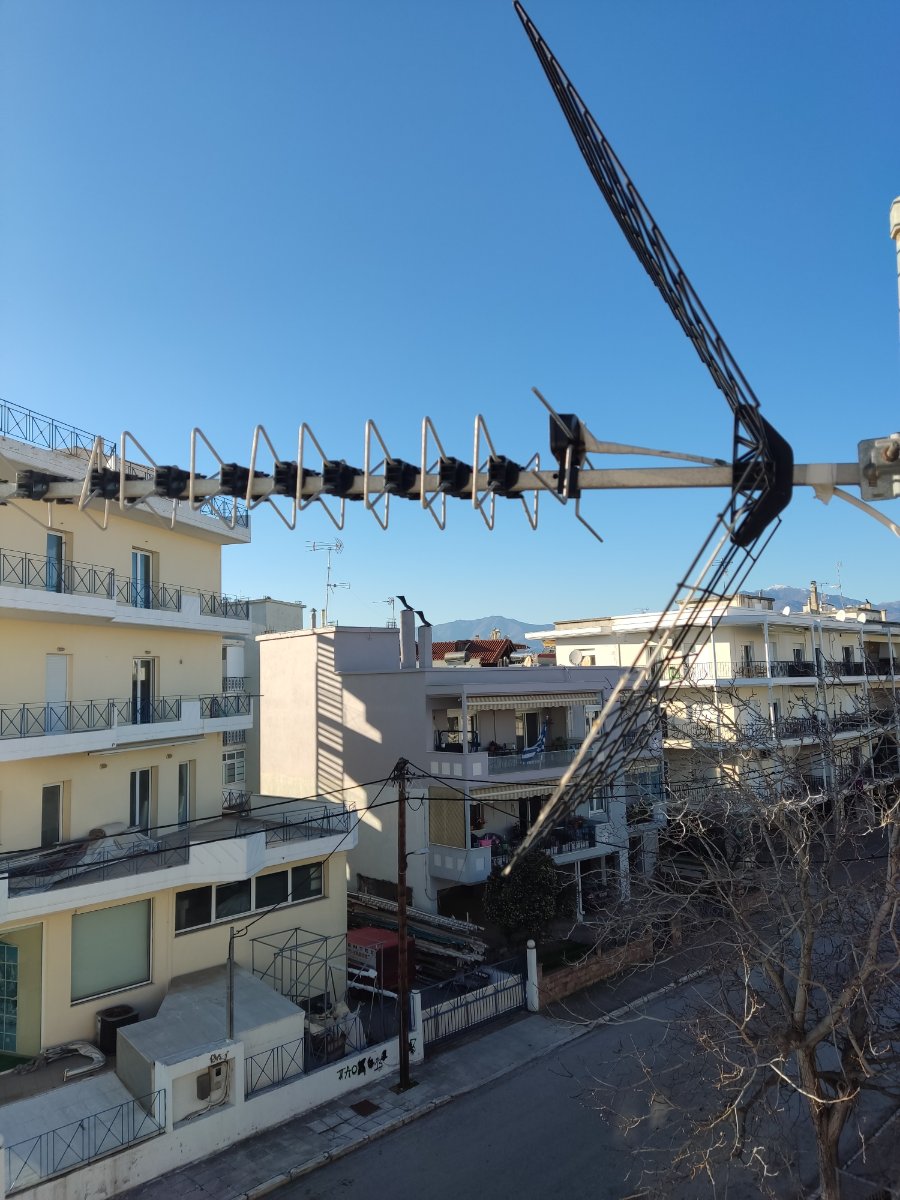

Φιλικες ακομα παρατηρήσεις. Η κεραία σου (fracarro blu 420F) εχουν μπει αναποδα οι 2 ανακλαστηρες (σχαρες) και επισης αν βλεπω καλα?. Το διπολο μου φαίνεται οτι εχει μπει αναποδα. Αν θες ανεβασε μια φωτο απο το πλαι της κεραίας.

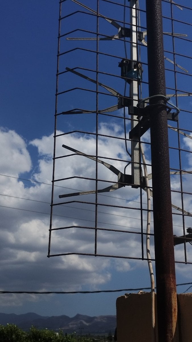

Ευχαριστώ θερμά. Ακολουθούν και οι φωτογραφίες που μου ζήτησες από το πλάι της ήδη υπάρχουσας κεραιας.
Επεξ/σία από galanta
51 λεπτά πριν, kstgr είπε
Δυστυχώς την έχουν βάλει ανάποδα
Έτσι φαίνεται αν και εγώ δεν έχω ιδέα , ωστόσο στην πράξη δεν υπάρχει πρόβλημα γιατί αυτή η κεραία εξυπηρετεί μια συσκευή μόνο στο ισόγειο, χωρίς ενισχυτή και είναι μια χαρά. Δεν ξέρω αν αξίζει να ασχοληθώ με αυτήν, αφού θέλω να βάλω καινούργια για το καινούριο σπίτι που είναι από πάνω.

Καλήμερα, τελικά επιβεβαιώθηκα.. Αρε το ματι μου εστω και στην 4η δεκαετία της ζωής μου που διανύω ακόμα "κόβει". Σε ευχαριστω για την πλαινη φωτογραφία.
Στο θεμα μας τωρα. Για 3 συσκευες θα χρειαστείς εναν μικρο ενισχυτη, μπορεις να βαλεις ειτε ιστου ειτε εναν μικρο κεντρικής.

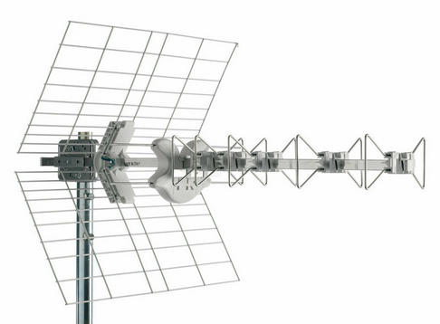

1) Την κεραία (ναι παιζει και ανάποδα) σου προτείνω να την αλλάξεις. Ο λόγος οτι ειναι 21-69 ενω τωρα πλεον θελουμε 21-60 για να αποφυγουμε τα σηματα της κινητής τηλεφωνίας που μπορει να μας κανουν σπασιματα στην εικονα ανεβαζοντας τα λαθη κατα την ληψη. Καλη ηταν η 420F στον καιρο της τωρα η εποχη θελει LTE. Θα βαλεις λοιπον μια LTE UHF δες εχω ποσταρει στις προηγούμενες σελίδες αξιόλογες κεραιες. Μην τα ξαναγράφω.. Κοιτα να ειναι κεραια με ανακλαστηρα. Μια καλη προταση ειναι Fracarro LTE Blu10 HD. Ειναι η εξελιξη της 420F.
Ενισχυτή εναν μικρο θελεις, πχ σαν και αυτον, μια χαρα ειναι δεν χρειάζεται να πάρεις κατι ακριβο.. Αν θελεις κατι ποιοτικό δες σε ιστου κατι σαν και αυτον

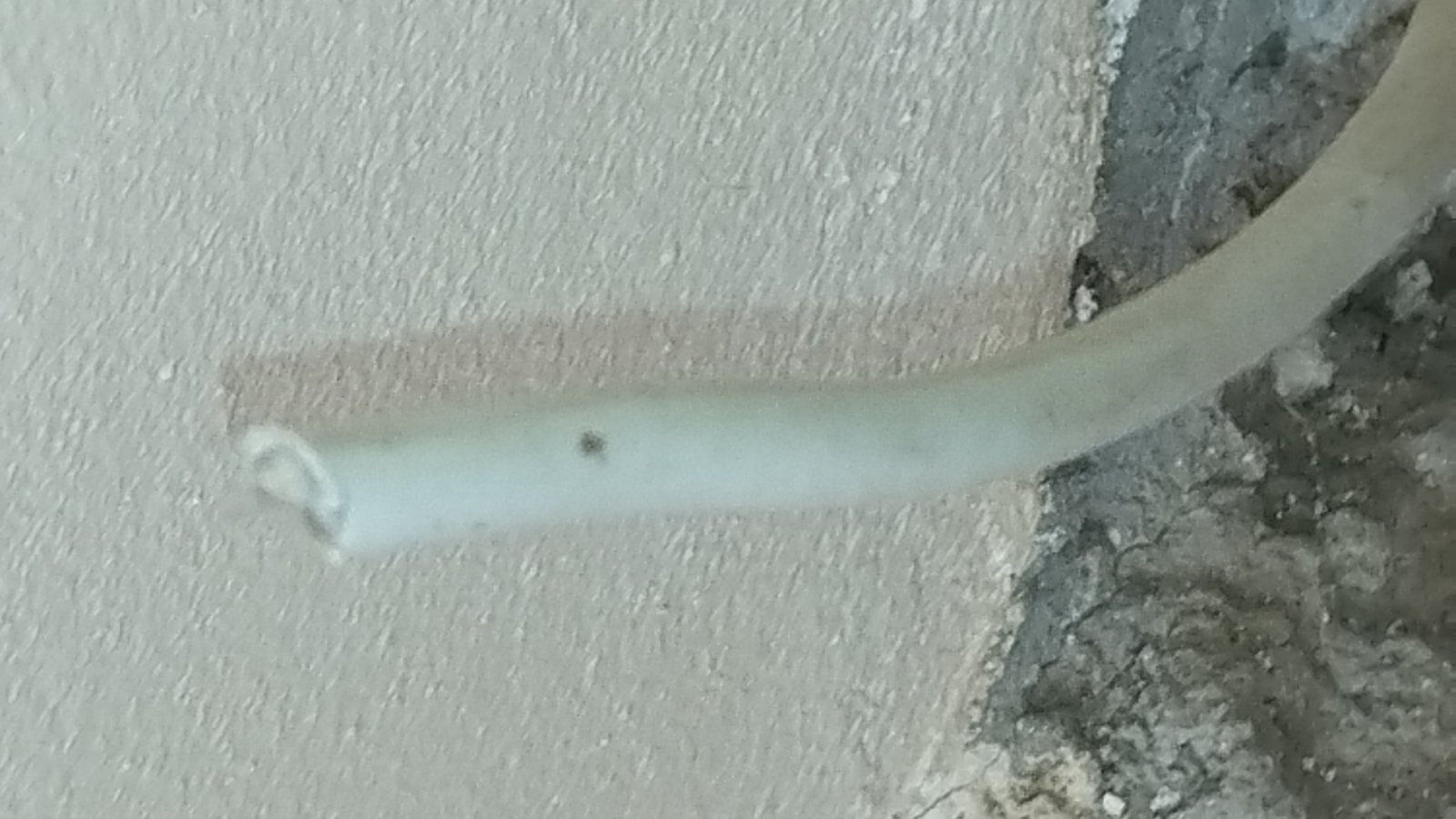

2) Καλωδιο ναι πολυ σημαντικο. Το καλωδιο ειναι εξαρτημα της κεραιας και δεν πρεπει να αδικείται.
Δες σειρα Βiokal Vector κλάση A+ και A++. Μην παρεις οτι βρεις καλωδια "ντενεκεδες" χωρις καν χαλκο (επιχαλκωμενα)

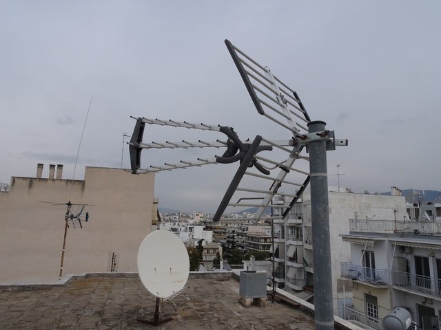

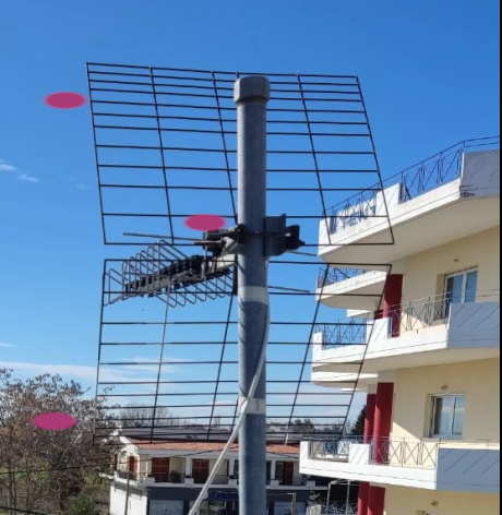

Πριν 3 χρονια ξυλωσα μια 420F σαν την δικιά σου (τοποθετημένη το 2004) και έβαλα μια τρίαινα της Opticum LTE. Η κεραία ειναι μέτρια απο θεμα ποιοτητας υλικων, πολυ καλη στην απολαβη δε. Μαζι με ενισχυτή εχει 25+ τηλεοράσεις σε κεντρικη εγ/ση πολυκατοικίας. Ο λογος οτι ειχαμε σπασιματα στην συχνοτητα των HD. Οχι ολες τις ωρες της ημερας, μερικες. Μαζι με τον ενισχυτη αλλαξα και κεραια για να ειναι και τα 2 σε LTE. Εσυ δεδομένου με λιγότερους δέκτες μπορεις να βαλεις και την Blu5 HD εφοσον εχεις οπτικη επαφη. Με νεο διπολο και σε λευκο χρωμα και LTE.

Έχω ένα κτίριο μπροστά και σε κάποιες συχνότητες ειμαι με 100/100 και σε άλλες 100/15 και παίζει έως 30 ανάλογα την ώρα.  Έχω και έναν Mistral ιστού με το τροφοδοτικό του και κεντρικό Mistral 2x120. Μετρήσεις παίρνω στην έξοδο του τροφοδοτικού του ενισχυτή ιστού.
Θα δοκιμάσω αλλαγή θέσης αλλιώς θα κοιτάξω την fraccaro που λες

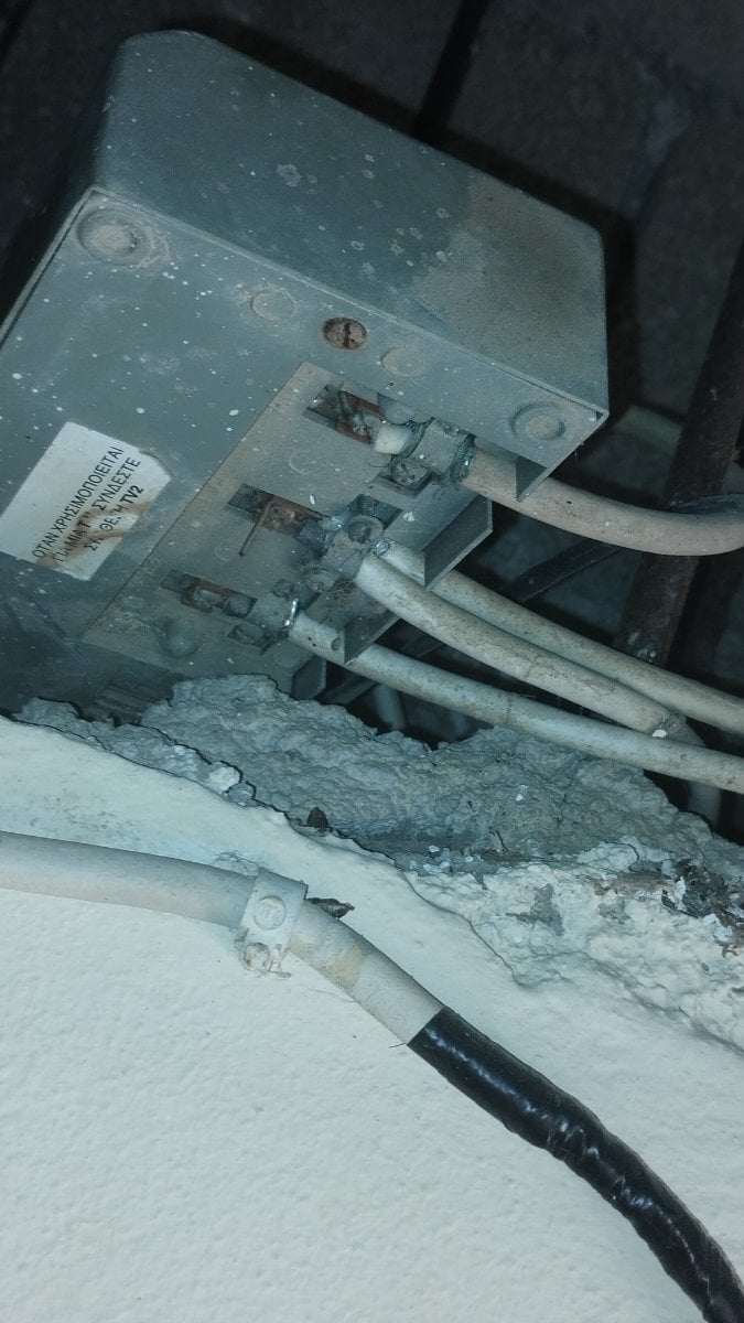

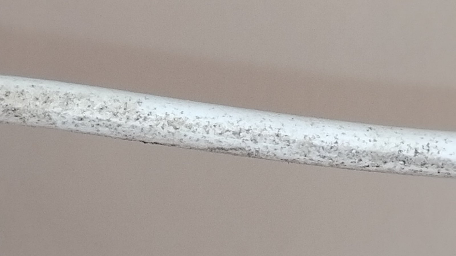

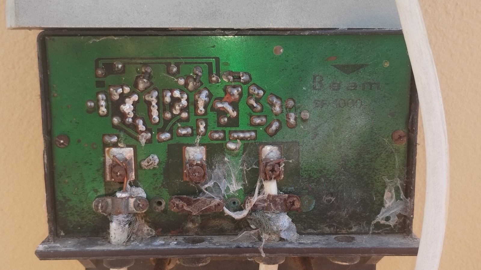

Καλησπέρα, θα αγοράσω καινούρια τηλεόραση και σκέφτομαι να αλλάξω κεραία, ενισχυτή, καλώδια που προϋπήρχαν και μου φαίνονται σε κακή κατάσταση, το τροφοδοτικό του ενισχυτικου έξω, αν και έχω σήμα, καλώδιο ούτως η άλλως θα βάλω γιατί θα μετακινήσω την τηλεόραση και είναι κομμένο σε αυτήν την θέση. Η απόσταση κεραίας τηλεόρασης ( το μήκος του καλωδίου βασικά) 8 περίπου μέτρα.
Επισυνάπτω φωτογραφίες της υπάρχουσας εγκατάστασης, υπάρχει λόγος αλλαγής; Αν ναι, μπορεί κάποιος να μου προτείνει κάτι;
