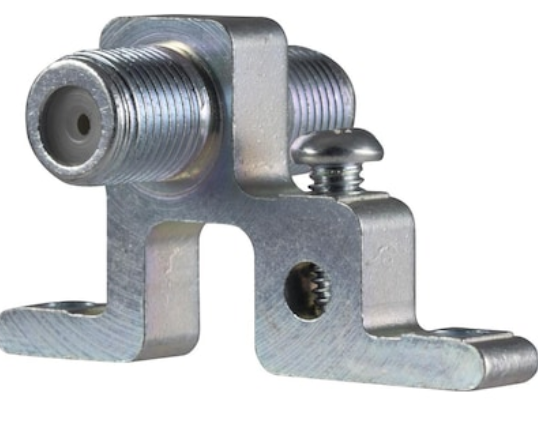

Petros Electron Δημοσ. 25 Αυγούστου 2022 Δημοσ. 25 Αυγούστου 2022 15 ώρες πριν, DimitrisM. είπε Υπαρχει τροπος να απομονωσω αυτο το θορυβο? Εχεις σπασίματα οταν περνανε οχήματα ή μηχανακια?. Θα δοκίμαζα να γειώσω το καλώδιο με ενα τέτοιο, άλλα δεν νομίζω να κάνει και πολλά. 10 ώρες πριν, VasKag είπε Ποση ακριβεια εχουν τα στατιστικα για ισχυ/ποιοτητα που δινουν οι τηλεορασεις μεσα απο το μενου τους? Δυστηχως δεν εχουν. Με πεδιομετρο μονο θα δεις το "πραγματικό σημα" στις TV και στους δέκτες συνήθως ειναι κατα προσέγγιση. 1
