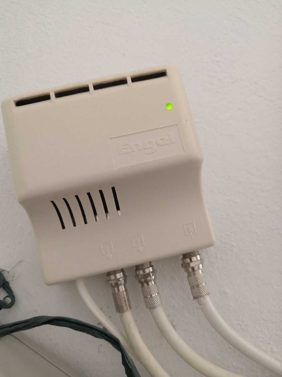

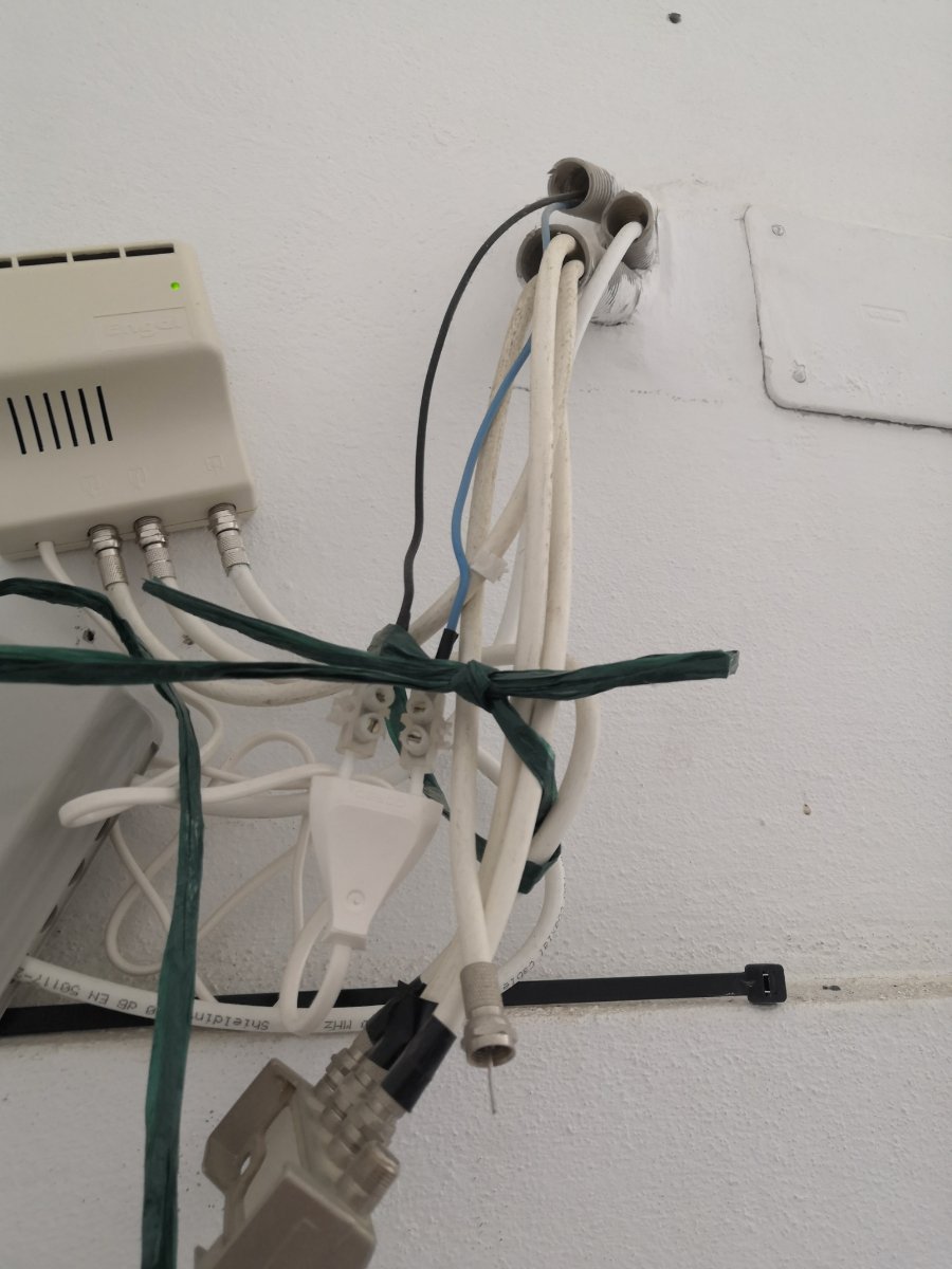

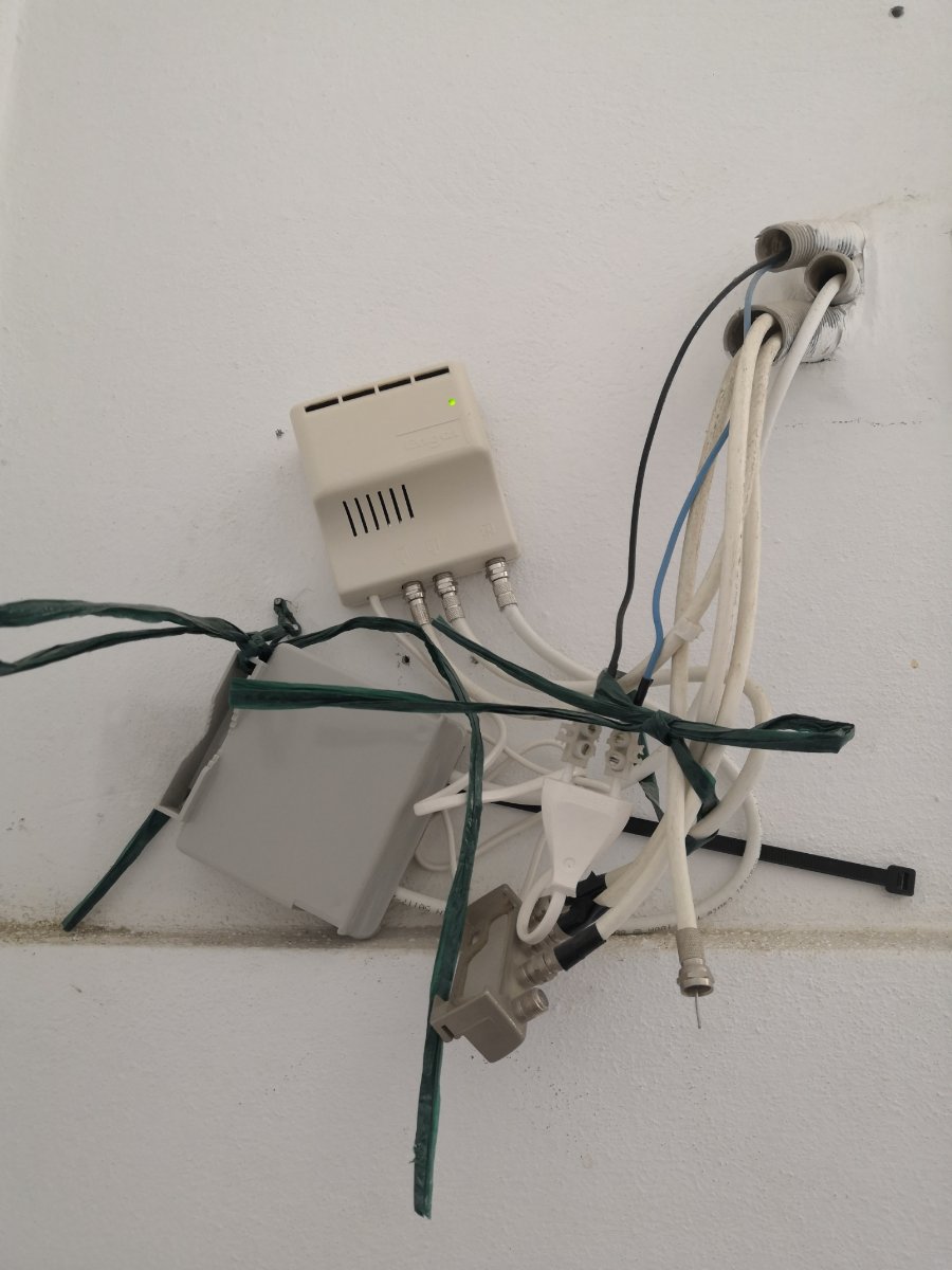

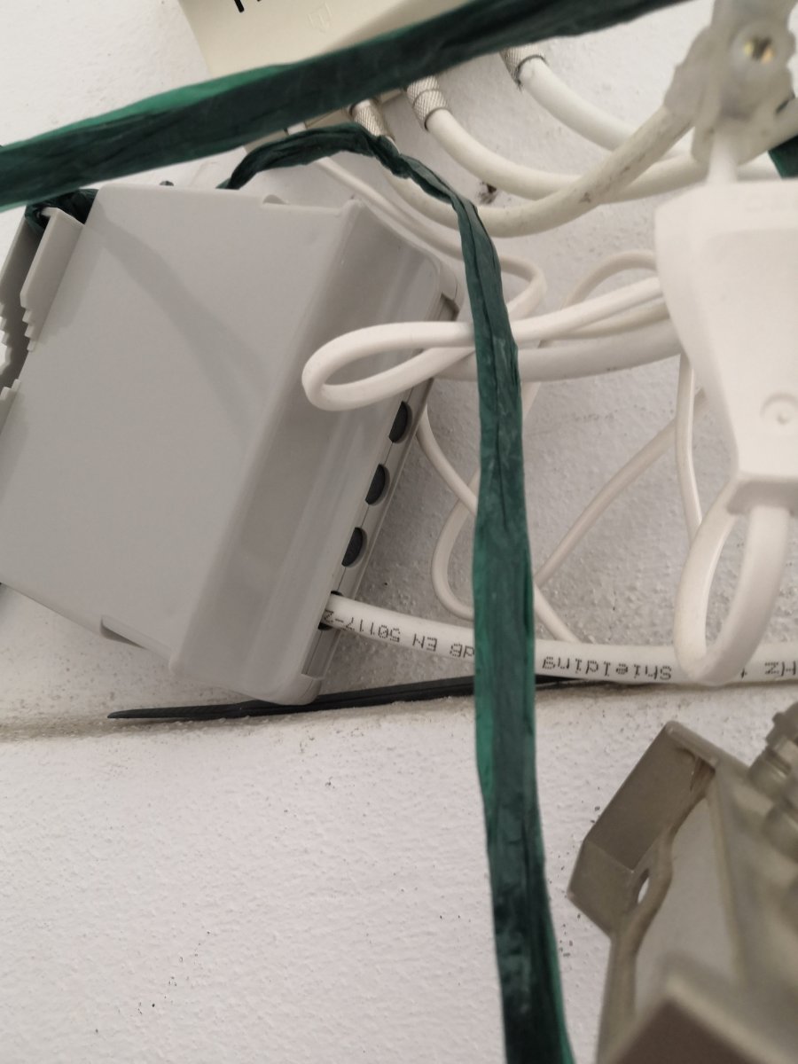

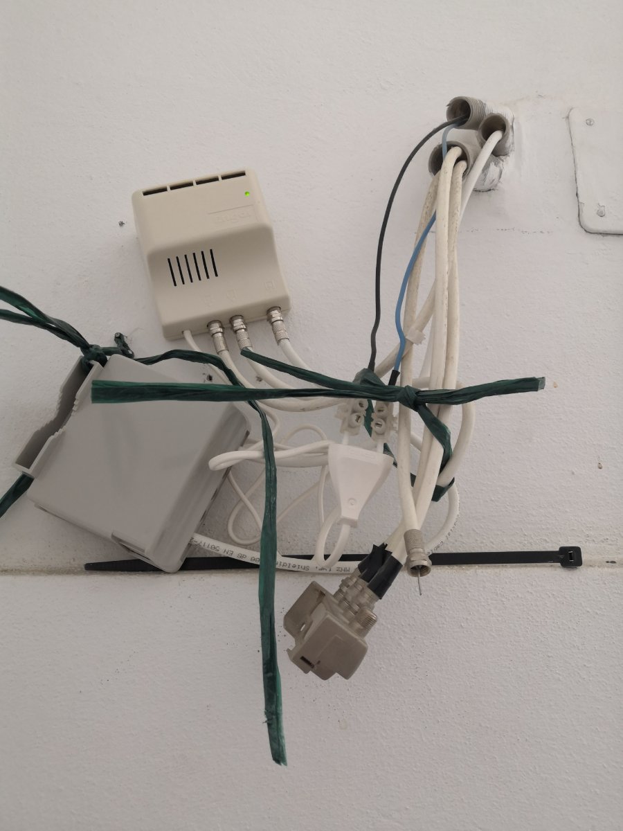

tony_pro Δημοσ. 21 Νοεμβρίου 2021 Δημοσ. 21 Νοεμβρίου 2021 (επεξεργασμένο) Επανέρχομαι μετά από μέρες, μείωσα το uhf gain και άλλαξα την μονωτική ταινία σε ένα καλώδιο του splitter (αυτό το μεταλλικό της εικόνας με τα 3 καλώδια τέλος πάντων είδα είχε ξεκολλήσει λίγο) και παίζει καμπάνα!!! 100% σήμα και 100% ποιότητα! Σε υπέρ ευχαριστώ και ο ξυλοφουρνος σε περιμένει!!! Επεξ/σία 23 Νοεμβρίου 2021 από tony_pro 1
