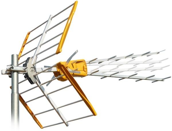

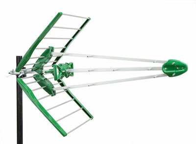

Dvs Δημοσ. 2 Οκτωβρίου 2021 Share Δημοσ. 2 Οκτωβρίου 2021 (επεξεργασμένο) Καλησπέρα και απο μένα. και εγω με την σειρα μου έχω θεματα με το σήμα της κεραίας. Αλλα τον τελευταίο καιρό (1-2 μηνες) παραέγινε.... Τα HD δεν πιανουν σχεδον καθολου αλλα ακομα και τα απλα καναλια με διακοπές και χαλια ήχο. Περιοχή Αιγιαλείας , η κεραία στραμενη προς Ξυλόκαστρο όπως όλες στην περιοχή. Η κεραία ειναι μια TELEVES 149201 (15 dbi, 2 ετών), ο ενισχυτης ειναι σε εσωτερικό χωρο. Την κέντραρα πρόσφατα, αλλα χωρις κανενα ιδιαιτερο κέρδος. Τα καλώδια ειναι ΟΚ, ελαχιστα μέτρα ειναι σε εξωτερικό χωρο. 1) Η κεραία εχει μπροστα 2 στοιχεια ενω ολες οι γειτονικές έχουν 3. Παίζει κάποιο ρόλο; https://www.e-shop.gr/televes-149201-keraia-v-zenit-lte-ch21-58-59-60-p-PER.603659 2) Επειδη το σήμα περναει πανω απο θάλασσα μέχρι το σημειο εκπομπής, μήπως θα πρέπει να προτιμησω μια Yagi ? 3) Βλέπετε κάποιο πρόβλημα στις ρυθμισεις του ενισχυτη; Ευχαριστώ Επεξ/σία 2 Οκτωβρίου 2021 από Dvs Συνδέστε για να σχολιάσετε Κοινοποίηση σε άλλες σελίδες άλλες επιλογές

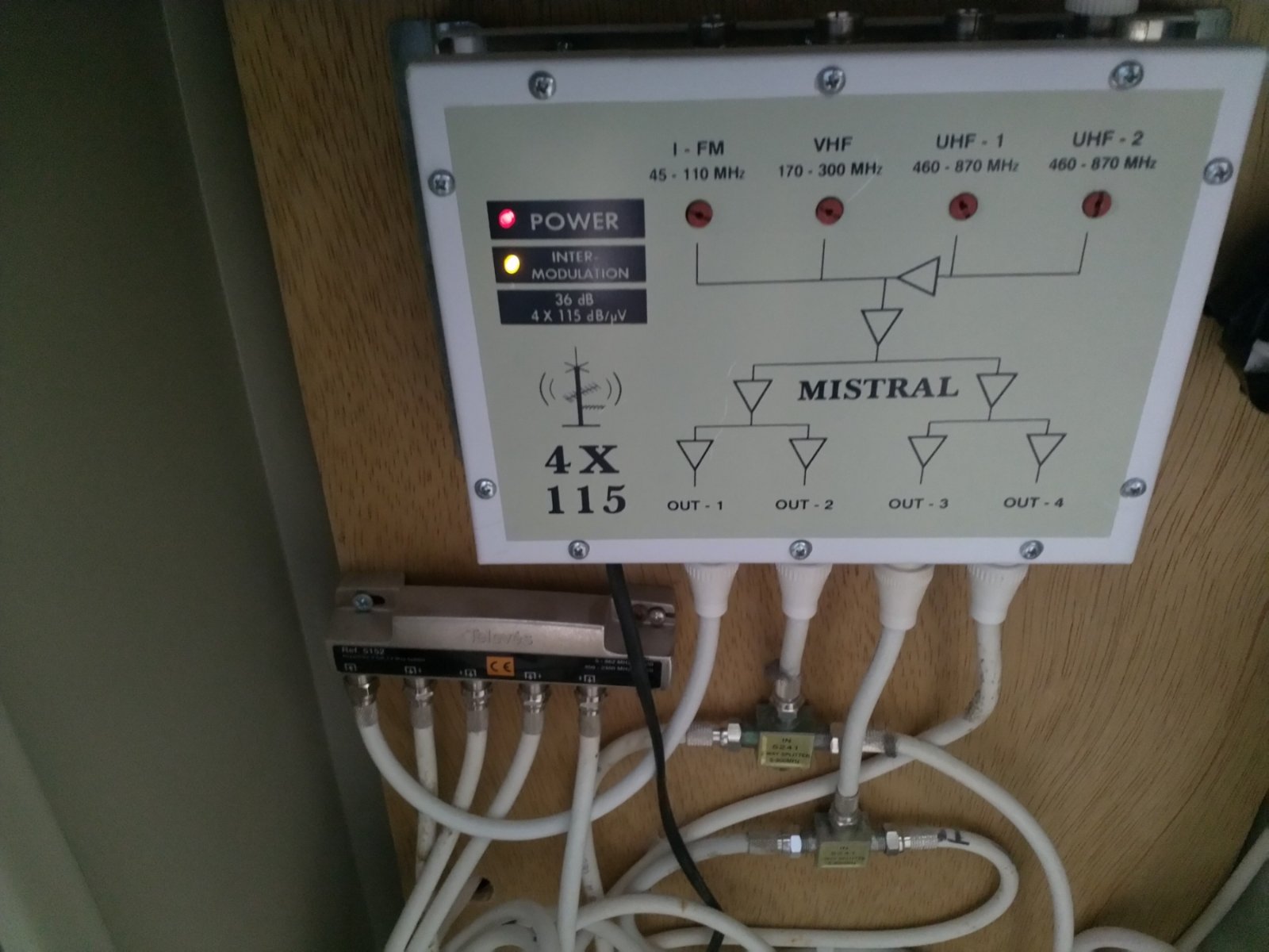

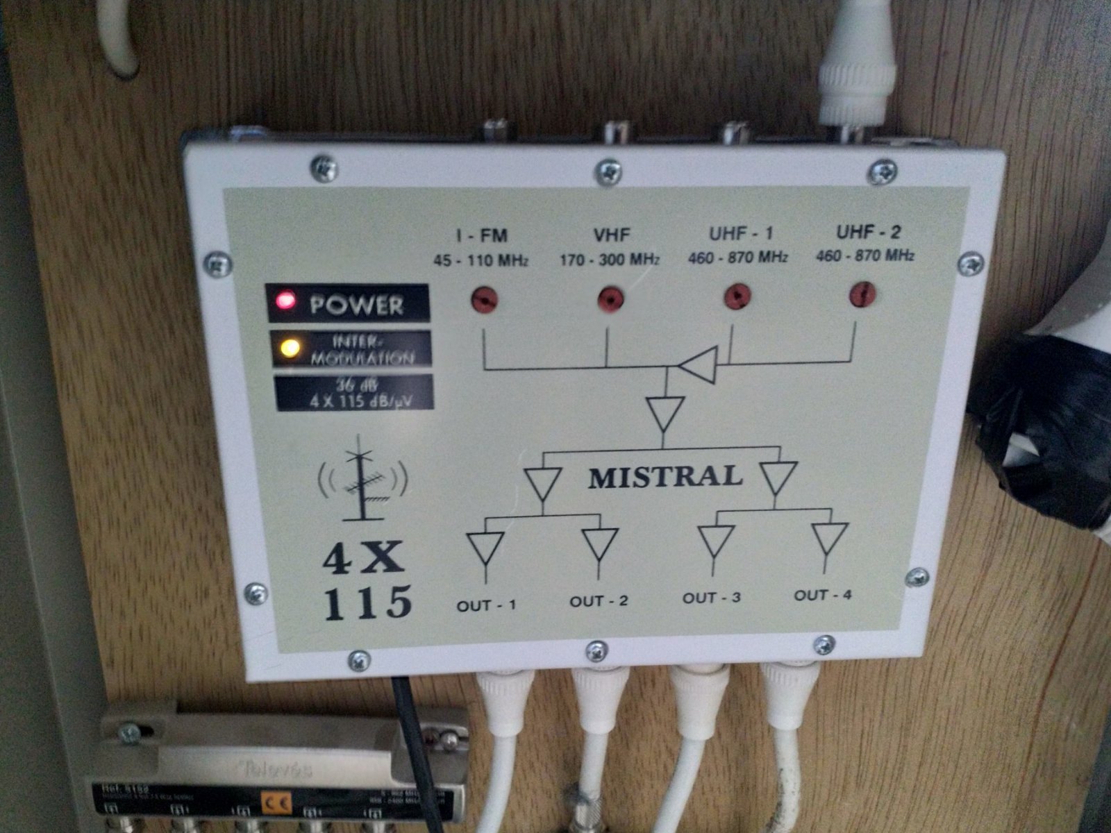

afm Δημοσ. 3 Οκτωβρίου 2021 Share Δημοσ. 3 Οκτωβρίου 2021 (επεξεργασμένο) Όπως μετράω υπάρχουν εννέα κάθοδοι. Οι υπόλοιποι συγκάτοικοι βλέπουν καλά ή έχουν και αυτοί προβλήματα. Όπως φαίνεται στις δύο πρώτες φωτογραφίες του ενισχυτή είναι αναμμένο το κίτρινο led της ενδοδιαμόρφωσης (intermodulation) ή οποία και προκαλεί προφανώς το πρόβλημα. Το φωτάκι αυτό σημαίνει ότι το σήμα είναι πολύ δυνατό και ενδοδιαμορφώνει με αποτέλεσμα να "μπουκώνει" ο ενισχυτής προκαλώντας πτώση σήματος και ποιότητας σήματος. Η λύση είναι η εξής: α. Περιστρέφεις αριστερόστροφα τους ρυθμιστές από τις τρεις πρώτες εισόδους του ενισχυτή (fm, vhf και uhf1) ώστε να μηδενίσει η ενίσχυση σε αυτές τις μπάντες. Από ότι είδα δεν έχεις κεραία fm, κεραία vhf για dab+ ή δεύτερη κεραία uhf οπότε δεν χρειάζονται. Αν σβήσει το κίτρινο φωτάκι της ενδοδιαμόρφωσης είσαι εντάξει. β. Επειδή μάλλον δεν θα καταφέρεις να σβήσει το φωτάκι, περιστρέφεις αργά - αργά (αριστερόστροφα) το ρυθμιστικό της εισόδου uhf 2 που συνδέεται η κεραία σου μέχρι να σβήσει το φωτάκι. Μόλις σβήσει το φωτάκι είσαι εντάξει. γ. Ελέγχεις και τις υπόλοιπες τηλεοράσεις των συγκατοίκων αλλά το πιο πιθανόν είναι να είναι εντάξει. Επεξ/σία 3 Οκτωβρίου 2021 από afm 2 Συνδέστε για να σχολιάσετε Κοινοποίηση σε άλλες σελίδες άλλες επιλογές

Dvs Δημοσ. 3 Οκτωβρίου 2021 Share Δημοσ. 3 Οκτωβρίου 2021 (επεξεργασμένο) 9 ώρες πριν, afm είπε Όπως μετράω υπάρχουν εννέα κάθοδοι. Οι υπόλοιποι συγκάτοικοι βλέπουν καλά ή έχουν και αυτοί προβλήματα. Όπως φαίνεται στις δύο πρώτες φωτογραφίες του ενισχυτή είναι αναμμένο το κίτρινο led της ενδοδιαμόρφωσης (intermodulation) ή οποία και προκαλεί προφανώς το πρόβλημα. Το φωτάκι αυτό σημαίνει ότι το σήμα είναι πολύ δυνατό και ενδοδιαμορφώνει με αποτέλεσμα να "μπουκώνει" ο ενισχυτής προκαλώντας πτώση σήματος και ποιότητας σήματος. Η λύση είναι η εξής: α. Περιστρέφεις αριστερόστροφα τους ρυθμιστές από τις τρεις πρώτες εισόδους του ενισχυτή (fm, vhf και uhf1) ώστε να μηδενίσει η ενίσχυση σε αυτές τις μπάντες. Από ότι είδα δεν έχεις κεραία fm, κεραία vhf για dab+ ή δεύτερη κεραία uhf οπότε δεν χρειάζονται. Αν σβήσει το κίτρινο φωτάκι της ενδοδιαμόρφωσης είσαι εντάξει. β. Επειδή μάλλον δεν θα καταφέρεις να σβήσει το φωτάκι, περιστρέφεις αργά - αργά (αριστερόστροφα) το ρυθμιστικό της εισόδου uhf 2 που συνδέεται η κεραία σου μέχρι να σβήσει το φωτάκι. Μόλις σβήσει το φωτάκι είσαι εντάξει. γ. Ελέγχεις και τις υπόλοιπες τηλεοράσεις των συγκατοίκων αλλά το πιο πιθανόν είναι να είναι εντάξει. Ευχαριστω!!!! Εκανα γυρω στους 10 αριστεροστροφους γυρους το uhf2 (εκανα και τα αλλα μέχρι να ακουστει το "κλικ" που λογικα ειναι η αρχη) . Έσβησε το λαμπακι. Πλεον ολες οι τηλεοράσεις πιάνουν σχεδον άψογα ακομα και τα HD που πριν δεν έπιαναν. Μονο μια τηλεοραση εξακολουθει να εχει θεμα. Μια turbo-X έχει "ποιτητα σήματος 100" και "ποιοτητα σήματος 95" αλλα η samsung, ακομα και στο ιδιο μπριζάκι, δείχνει σήμα 40-45/100 και error 9/10 !!! Τι καλωδια άλλαξα, τι πριζάκια, τι firmware upgrade δεν θελει να δειξει τιποτα! 7 ώρες πριν, graphist83 είπε Μια φωτογραφια απο τον mistral παρακαλω.. Αυτο ακριβως, ο ενισχυτής (αν και παλιος πολυ καλος), δειχνει οτι απο υπερβολική ενίσχυση, ενδοδιαμορφωνει το σημα. Ουσιαστικά αυτο το led ηταν μια λυση τοτε για αυτούς που δεν ειχαν οργανα μέτρησης. Αν αρχισεις να μειώνεις σιγα σγα την ενισχυση στην UHF2 θα επανελθει το BER σε σωστα επίπεδα. Διαφωνώ πολυ με την διανομή. Στην εξοδο 1 βλεπω ενα 1:4 και στις 2 και 3 απο ενα 1:2. Η 4η δινει κατευθείαν σε κάποιον ατυχο ενδεχόμενος και πανω απο 95 - 100 dbmv. Ισως αυτος να εισαι και εσυ. Θα ακολουθούσα ίση διανομή οσο γινεται. Εφοσον εχω 4 εξοδους θα χρησιμοποιούσα τις 3 με spliter 1:3 Ακομα πιο σωστο τα πιο μακρινά διαμερίσματα σε 1:2 και τα κοντινότερα σε 1:3. (ετσι και αλλιως 2αρι με 3 αρι έχουν μικρες διαφορές σε απώλεια.) Παιζει ρολο και το πως εχει περαστεί η καλωδιώση. Αν ειναι σε στηλες, τοτε μεγαλες απώλειες εχουν οι πριζες που βρισκονται μακρια απο την καθετη που βρίσκεται ο ενισχυτής. (αντίθετη πλευρα του κτιριου) και κοντινές αυτες που βρίσκονται στην πλευρά με αυτον. Αν περνανε με αυτόνομα καλώδια ανα διαμέρισμα τοτε παιζει μικρο ρολο η άνιση διανομη, καθως προτίθεντο περίπου 3 μετρα ανα διαμερισμα. αρα σχετικα και μικρες μικρες απωλειες ανα διαμερισμα, αλλα απαίτηση για μεγαλύτερη ενίσχυση συνολικα. Κατ εμε το σωστο ειναι η καθε εξοδος να εχει απο ενα splitter η ενα γενικο. Οχι να δινει το ενα στο αλλο. Μεγαλο λαθος. Πολυ σωστο επισης να μηδενισεις τις εισοδους FM - VHF και UHF1 που δεν χρησιμοποιυνται. Πολλοι ενισχυτες προσθετουν πολυ θορυβο απο αυτα. Ουτε υπαρχει λογος να προσθέτουν φορτιο και ζεστη τα συγκεκριμένα τρανζίστορ. Η τηλεόραση μου που δεν παίζει ειναι στο 4:1 splitter (τραβηξα μια μια τις εξοδους και ειδα σε ποιο μηδενιζει το σήμα της τηλεόρασης). Σε κάθε διαμέρισμα κατεβαίνει ενα καλώδιο΄στο σαλόνι, και μετά αυτο κυκλοφορει σε ακομα 1-2 πρίζες (λογικα κάποια ειναι η τερματική). Θα δοκιμάσω να τα αλλάξω σε splitter 1:3 Ευχαριστώ για τις απαντήσεις Επεξ/σία 3 Οκτωβρίου 2021 από Dvs Συνδέστε για να σχολιάσετε Κοινοποίηση σε άλλες σελίδες άλλες επιλογές

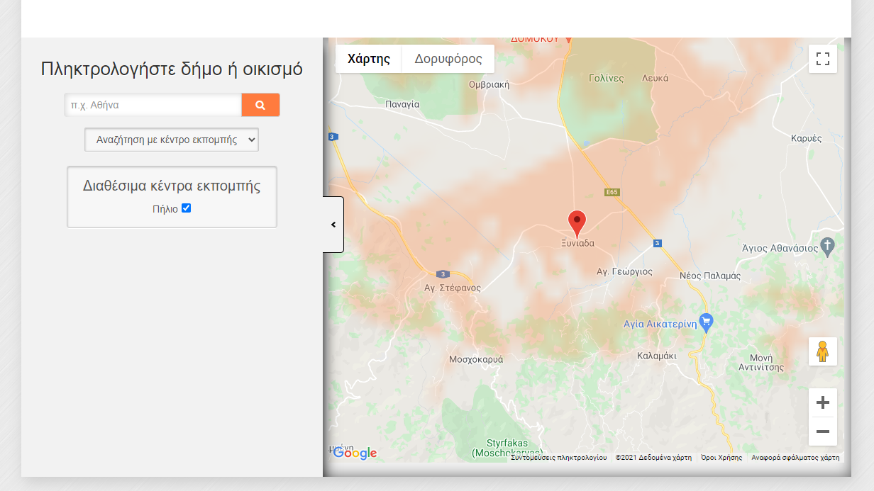

VasKag Δημοσ. 3 Οκτωβρίου 2021 Share Δημοσ. 3 Οκτωβρίου 2021 (επεξεργασμένο) Καλημερα. Το σπιτι στο χωριο (Αγιος Γεωργιος) βρισκεται οπως βλεπετε και στις εικονες αναμεσα στα κοκκινα. Δειχνει (σημερα) οτι δεν ειναι κοκκινη περιοχη, αλλα ποτε δεν ξερεις. Επειδη θα ξαναπαω καποια στιγμη μεσα στον επομενο μηνα, θελω οσο ειναι δυνατον να βελτιωσω τη ληψη. Αυτη τη στιγμη υπαρχει η ikusi που φαινεται στη φωτο. Δεν θυμαμαι πιο μοντελο ειναι, αλλα ειναι σιγουρα πανω απο 2 χρονια. Οταν ειχα κανει την εγκατασταση (δεν ειμαι επαγγελματιας), το χωριο στο χαρτη ηταν κοκκινο. Παρολα αυτα, χωρις ενισχυτη, πιαναμε σχεδον ολα τα βασικα καναλια της digea αλλα οχι ολες τις ωρες. πχ αντ1 καθολου. star μια ετσι μια καθολου. Μερικα εμφανιζαν το πρασινο πιξελιασμα κατα τη διαρκεια προβολης τους. το βραδυ ηταν λιγο καλυτερα. Τωρα που η περιοχη "γκριζαρε" λιγο, και δεν εχει γινει και ο τελευταιος ανασυντονισμος δεν ξερω πως θα συμπεριφερθει. Αποκωδικοποιητης ειναι ο edision mini triton hd. Δεν ξερω αν με ενα αλλο θα ειχα καλυτερο αποτελεσμα. Οπως το βλεπετε, θα χρειαστει ενισχυτης? Επιπλεον, ο στυλος που ειχα αγορασει μαζι με την κεραια, ηταν σε 3 κομματια. Επειδη ημουν μονος μου τοτε, εχω βαλει μονο τα 2. Δεν ξερω αν ποιο ψηλα θα ειχα καλυτερο αποτελεσμα. Με βαση το χαρτη, (κεντρο εκπομπης πηλιο) και τις αλλες κεραιες στο χωριο, προσπαθησα η κεραια να κοιταει προς τα εκει. https://www.digea.gr/map/el?f=Ξυνιάς+|+Δήμος+Δομοκού&reload_map=1&area=0 Επεξ/σία 3 Οκτωβρίου 2021 από VasKag Συνδέστε για να σχολιάσετε Κοινοποίηση σε άλλες σελίδες άλλες επιλογές

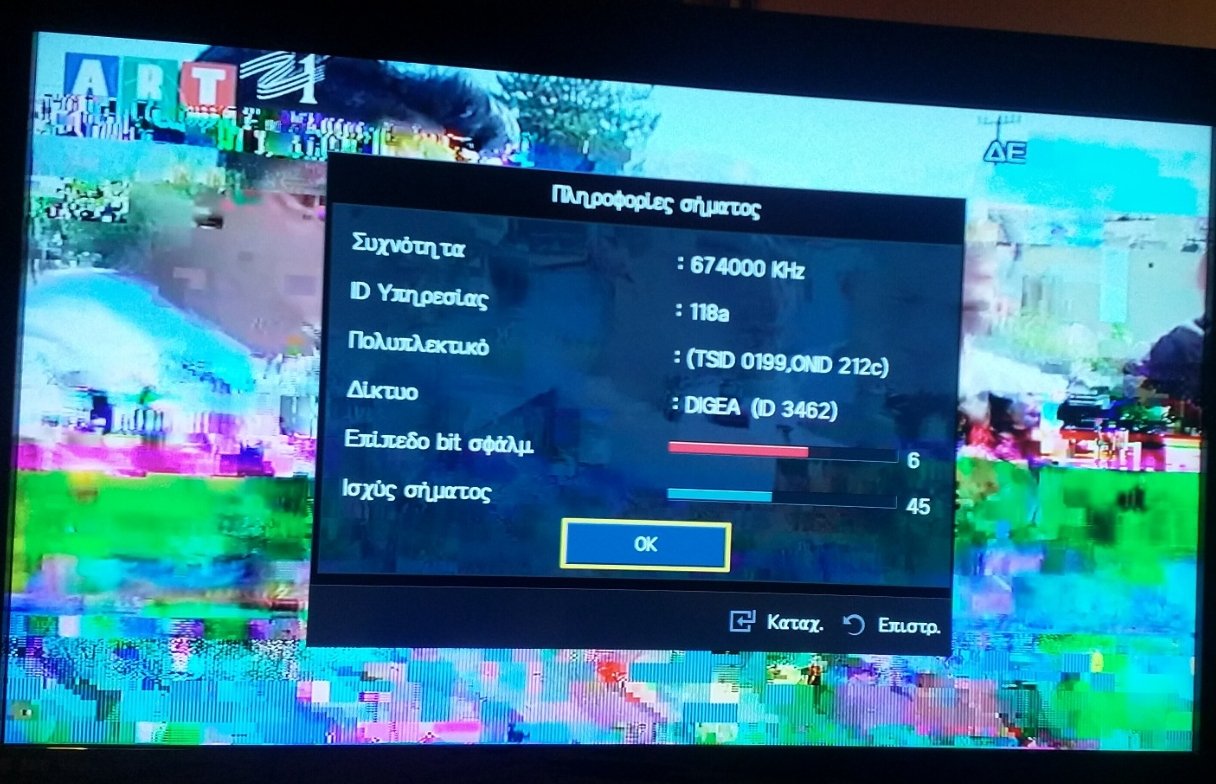

vlahoskwn Δημοσ. 6 Οκτωβρίου 2021 Share Δημοσ. 6 Οκτωβρίου 2021 Καλημερα σας Πώς γίνεται να εχουμε ισχύ σήματος 100 αλλά ποιότητα 0; Σας επισυνάπτω δύο φωτογραφίες να δείτε τι εννοώ Η δεύτερη φωτό είναι σε τοπικό κανάλι και γι'αυτό παίζει https://ibb.co/C1DHpch https://ibb.co/fDY2v58 Συνδέστε για να σχολιάσετε Κοινοποίηση σε άλλες σελίδες άλλες επιλογές
