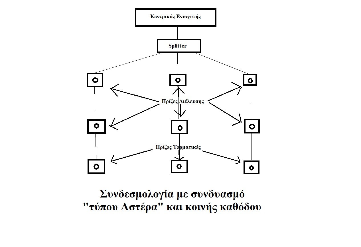

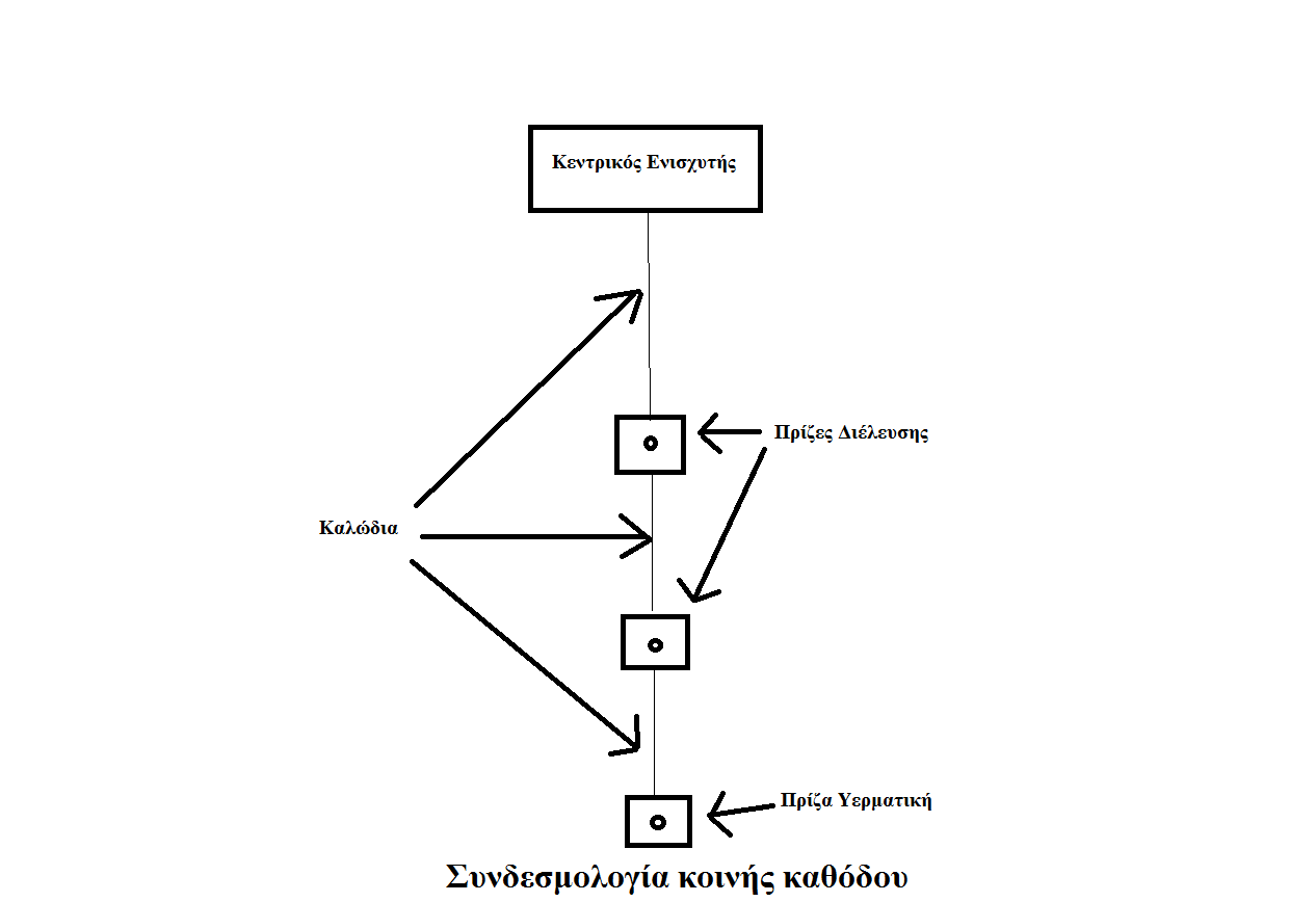

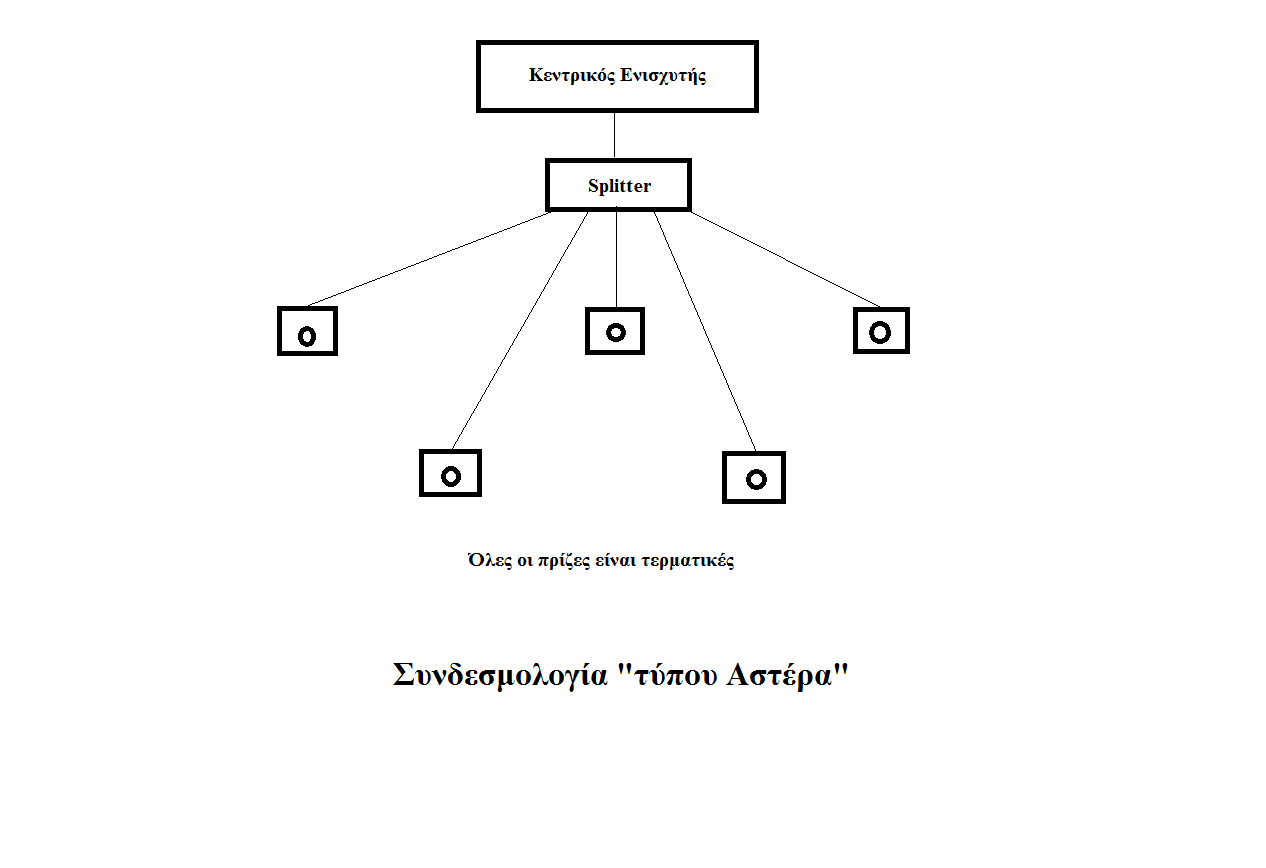

          α. Συνδεσμολογία κοινής καθόδου (χρησιμοποιείτε σε εγκαταστάσεις οικοδομών όπου υπάρχει μία πρίζα ανά όροφο):
          β. Συνδεσμολογία "τύπου Αστέρα" (χρησιμοποιείται κυρίως σε ατομικές εγκαταστάσεις - μονοκατοικίες):
572144441_.png.1bfc64fb68f65e545864b10ec7fbf715.png           γ. Συνδυασμός τύπου Αστέρα και κοινής καθόδου (χρησιμοποιείται κυρίως σε εγκαταστάσεις σε πολυκατοικίες όπου χρειάζονται πολλές πρίζες ανά όροφο):
      Ποτέ δεν κάνουμε συνδέσεις στα κουτιά μέσα στον τοίχο.
      Ανάλογα με την περίπτωσή σου χρησιμοποιείς και τον κατάλληλο τρόπο.
       3. Σύμφωνα με την digea η Μαλεσίνα καλύπτεται από Χλωμό και Λιχάδα, οπότε ανάλογα γυρνάς και την κεραία σου. Δες και τους γείτονες που κοιτούν οι κεραίες τους. Κάτι περισσότερο θα ξέρουν.
