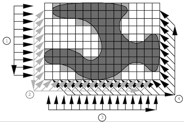

Έχω στην άσκησή μου ένα πίνακα Ν*Μ διαστάσεων, ο οποίος λειτουργεί σαν ανιχνευτής μάζας. Δείτε και από εδώ post-232847-0-98446400-1328549354_thumb.jpg. Εγώ πρέπει να φτιάξω ένα πρόγραμμα το οποίο θα δέχεται ως είσοδο ένα αρχείο με τις τιμές που κατέγραψαν οι αισθητήρες(1,2,3,4 όπως φαίνεται στην εικόνα) και θα παράγει ως έξοδο ένα άλλο αρχείο το οποίο αντιστοιχεί στην εικόνα που προέκυψε από την επεξεργασία. Για το παράδειγμα της εικόνας του προηγούμενου σχήματος, το αρχείο εισόδου είναι το εξής:

το θέμα είναι ότι ούτε εγώ ,ούτε ο thanos713 έχουμε καταλάβει το πρόβλημα, η 1η γραμμή στο αρχείο σου λέει το μέγεθος του 2D πίνακά σου(matrix) η 2η γραμμή(αισθητήρας 1) (από ότι παρατήρησα) έχει το πλήθος τον # που πρέπει να έχει στην κάθε γραμμή το αρχείο(σύμφωνα με το αρχείο εξόδου σου) και η 4η γραμμή(αισθητήρας 3) έχει το πλήθος τον # που πρέπει να έχει στην κάθε στήλη το αρχείο εξόδου.
Οι αισθητήρες 2,4 τι ακριβώς κάνουν; δεν έχω καταλάβει "έννοια" της άσκησης

Οι τιμές της πρώτης γραμμής, δηλαδή του πρώτου αισθητήρα, λένε πόσα τετράγωνα είναι μαυρισμένα ανά γραμμή.
Δηλαδή, η πρώτη τιμή της πρώτης γραμμής λέει πόσα τετράγωνα είναι μαυρισμένα στην πρώτη γραμμή. Η δεύτερη τιμή της πρώτης γραμμής, λέει πόσα τετράγωνα είναι μαυρισμένα στην δεύτερη γραμμή κ.ο.κ.
Το ίδιο για την τρίτη γραμμή, μόνο που αναφέρεται σε στήλες.
Η δεύτερη και η τέταρτη είναι λίγο πιο tricky. Για να φανεί η σχέση, θα πρέπει αν γραφτούν σε κάθε βελάκι του αισθητήρα 2, αρχίζοντας από την αρχή (όπως δείχνουν τα βέλη), οι τιμές της γραμμής 2. Το ίδιο και στον 4 με την 4η γραμμή.

αρχείο εισόδου
10 15(οι διαστάσεις του πίνακα)------------------>κατανοητό
10 10 6 4 6 8 13 15 11 6(για τη σειρά 1)------------------>κάθε γραμμή του πίνακα πόσα # έχει συνολικα
0 1 2 2 2 2 4 5 5 6 7 6 5 6 6 5 5 6 6 3 2 2 1 0(για τη 2)--->πόσα # υπάρχουν διαγώνια (πάνω και δεξια) με
αφετηρια την πάνω αριστερη γωνια διαδοχικα μεχρι την κατω και αριστερά και από εκει προς την κάτω και δεξια γωνια
του πινακα
2 4 5 5 7 6 7 10 10 10 7 3 3 5 5(για τη 3)----------------->κάθε στήλη του πίνακα πόσα # έχει συνολικά
0 0 1 3 4 4 4 4 3 4 5 7 8 8 9 9 6 4 4 2 0 0 0 0(για τη 4)----->πόσα # υπάρχουν διαγώνια (πάνω και αριστερα) με
αφετηρια την κατω αριστερη γωνια διαδοχικα μεχρι την κατω και δεξια και από εκει προς την πάνω και δεξια γωνια
του πινακα
πρεπει με βάση τα παραπάνω να δημιουργηθεί ο πίνακας εξόδου που θα αποθηκευτεί με την σειρά του
στο αρχείο εξόδου.
τα #,. πρέπει να μπουν με τέτοιο τρόπο ώστε να επαληθεύονται ταυτόγχρονα όλες οι μετρήσεις από το αρχείο εισόδου
Για την ακριβεια η εκφωνηση της ασκησης αναφερει:
Η σειρά αισθητήρων (1) αποτελείται από 10 αισθητήρες που “βλέπουν” οριζόντια από αριστερά προς τα δεξιά. Η σειρά (2) έχει 24 αισθητήρες που “βλέπουν” διαγώνια με κατεύθυνση από κάτω αριστερά προς πάνω δεξιά. Η σειρά (3) έχει 15 αισθητήρες που “βλέπουν” κάθετα από κάτω προς τα πάνω. Τέλος, η σειρά (4) έχει 24 αισθητήρες που “βλέπουν” διαγώνια από κάτω δεξιά προς πάνω αριστερά.
Επομένως στη πρωτη γραμμη του αρχειου εχουμε τις διαστασεις του πινακα,
στη δευτερη γραμμη του αρχειου τον αριθμο των κελιων με ασσους σε καθε γραμμη του πινακα,(1 σειρα αισθητηρων)
στη τριτη γραμμη του αρχειου τον αριθμο των κελιων με ασσους σε διαγωνιους του πινακα,(2 σειρα αισθητηρων)
στη τεταρτη γραμμη τον αριθμο των κελιων με ασσους σε καθε στηλη του πινακα (3 σειρα αισθητηρων)
και στη πεμπτη γραμμη τον αριθμο των κελιων με ασσους στις "αντιθετες" διαγωνιους του πινακα(4 σειρα αισθητηρων)
Αν ανοιξετε την εικονα δειχνει ποια ειναι η καθε σειρα αισθητηρων...
Το προβλημα ειναι οτι δε μπορει να βρεθει καποιος αλγοριθμος ωστε να γεμιζουμε ενα δισδιαστατο πινακα (οπως το χω σκεφτει προσωπικα)με ασσους και μηδενικα στο καθε κελι του ωστε στη συνεχεια να δημιουργησουμε το αρχειο εκτυπωσης...
προσωπικα προσπαθω να επεξεργαστω σε τετραδιο το αρχειο ωστε να γεμισω το πινακα,μπας και βρω καποιο δομημενο τροπο επεξεργασιας αλλα δε βγαζω ακρη...ειναι χειροτερο απο sudoku:P
edit:virxen ναι αυτο ακριβως θελει.επιπλεον αναφερεται πως η σαρωση γινεται αντιστροφα της φορας του ρολογιου.δεν νομιζω να χει ιδιαιτερη σημασια.το ψαχνω ακομα.
