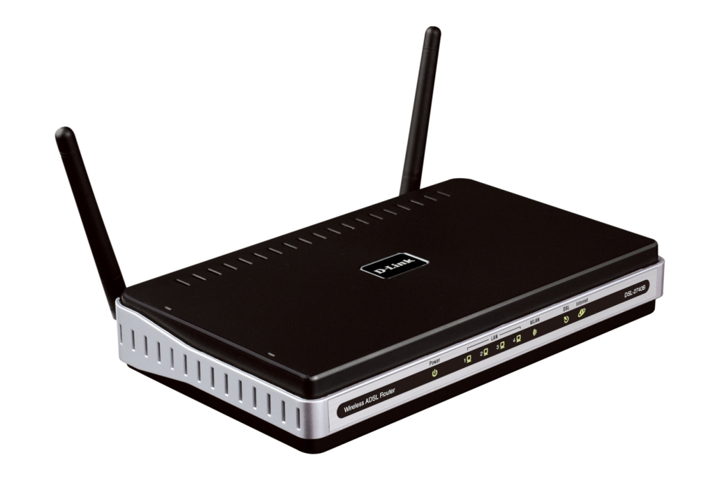

corrupted Δημοσ. 4 Φεβρουαρίου 2012 Δημοσ. 4 Φεβρουαρίου 2012 D-Link DSL-2740b εικονες γι'αυτα που σε ενδιαφερουν, απο το δικο μου. Και φυσικα ειναι ποιοτικο. Max uptime εχω 15 μερες χωρις να αλλαξει καθολου η IP μου (την οποια τελικα την αλλαξα ο ιδιος γιατι κατεβασα κατι απο filesonic )

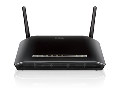

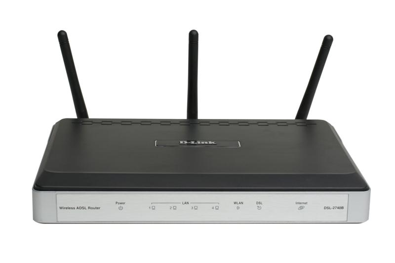

corrupted Δημοσ. 5 Φεβρουαρίου 2012 Δημοσ. 5 Φεβρουαρίου 2012 Το snr δεν με ενδιαφερει γιατι ειμαι με 2Mbit. To router εχει δοκιμαστει και σε σπιτι φιλου, με κλειδωμα στα 17 (παλι otenet). Αυτο της πρωτης αριστερα εικονας εχω. Το τελευταιο, πρεπει να ειναι το 2741b (over isdn) Κουμπακι για το wireless δεν εχει. Το 2741b εχει τετοιο κουμπι. Ιδου και ενα screenshot απο τα στατιστικα...

anergos13 Δημοσ. 5 Φεβρουαρίου 2012 Μέλος Δημοσ. 5 Φεβρουαρίου 2012 Παντως εδω Link η φωτο ειναι διαφορετικη.... μηπως εγινε face lift στο μοντελο ??? Παντως ειναι pstn και εχει και κουμπι wifi.....(το οποιο με ενδιαφερει απαραιτητα....)
