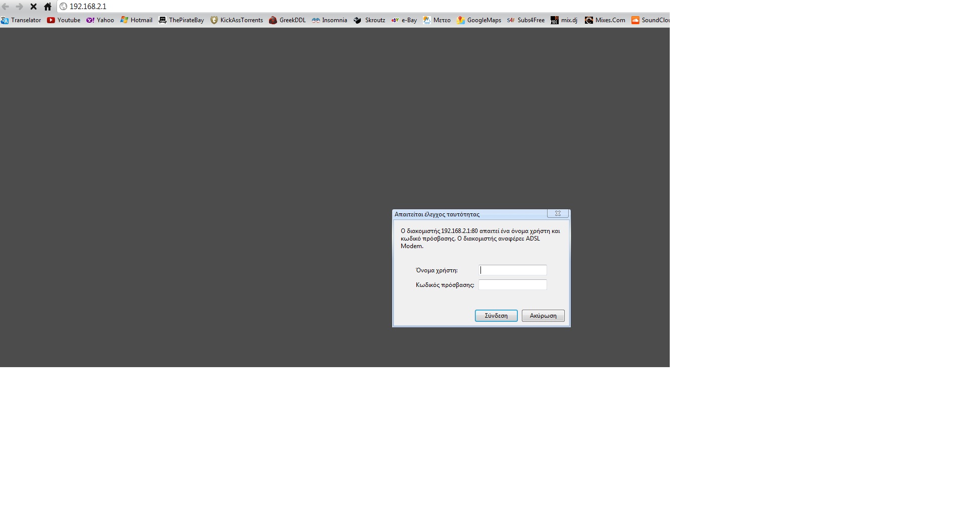

MarkRenton Δημοσ. 4 Φεβρουαρίου 2012 Μέλος Δημοσ. 4 Φεβρουαρίου 2012 Γιατι δεν μπαινεις στο interface του router σου για να το σεταρεις απο εκει? Συνηθως ειναι το http://192.168.1.1 ή το http://192.168.1.254 Μπαινω εκει που φαινεται στην εικονα βαζω το κωδικο που εβαζα κατα την εγκατασταση και δεν εχω κανενα αποτελεσμα...ειναι σα να κανει refresh η σελιδα
corrupted Δημοσ. 4 Φεβρουαρίου 2012 Δημοσ. 4 Φεβρουαρίου 2012 Ειναι λαθος ειτε το username ειτε το password. Τωρα για αυτο τι να σου πω... Δεν ξερω τι ρυθμισεις εκανες απο το cd wizard, αν εχεις αλλαξει τα στοιχεια αυτα σιγουρα ή αν εχουν παραμεινει στα εργοστασιακα. Δοκιμασε και με τα εργοστασιακα και δες τι γινεται. Παντως η ορθη μεθοδος ειναι να μπαινουμε απο την αρχη στο router interface και να κανουμε απο εκει ολες τις ρυθμισεις, και οχι να χρησιμοποιουμε το cd με το wizard. Το πολυ πολυ κανε ενα reset απο το κουμπι και σεταρε το ξανα απο την αρχη απο το interface ομως, οχι απο το cd. Τα στοιχεις της συνδεσης τα ξερεις πλεον...

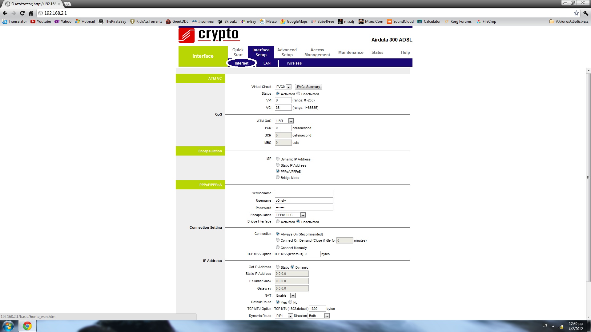

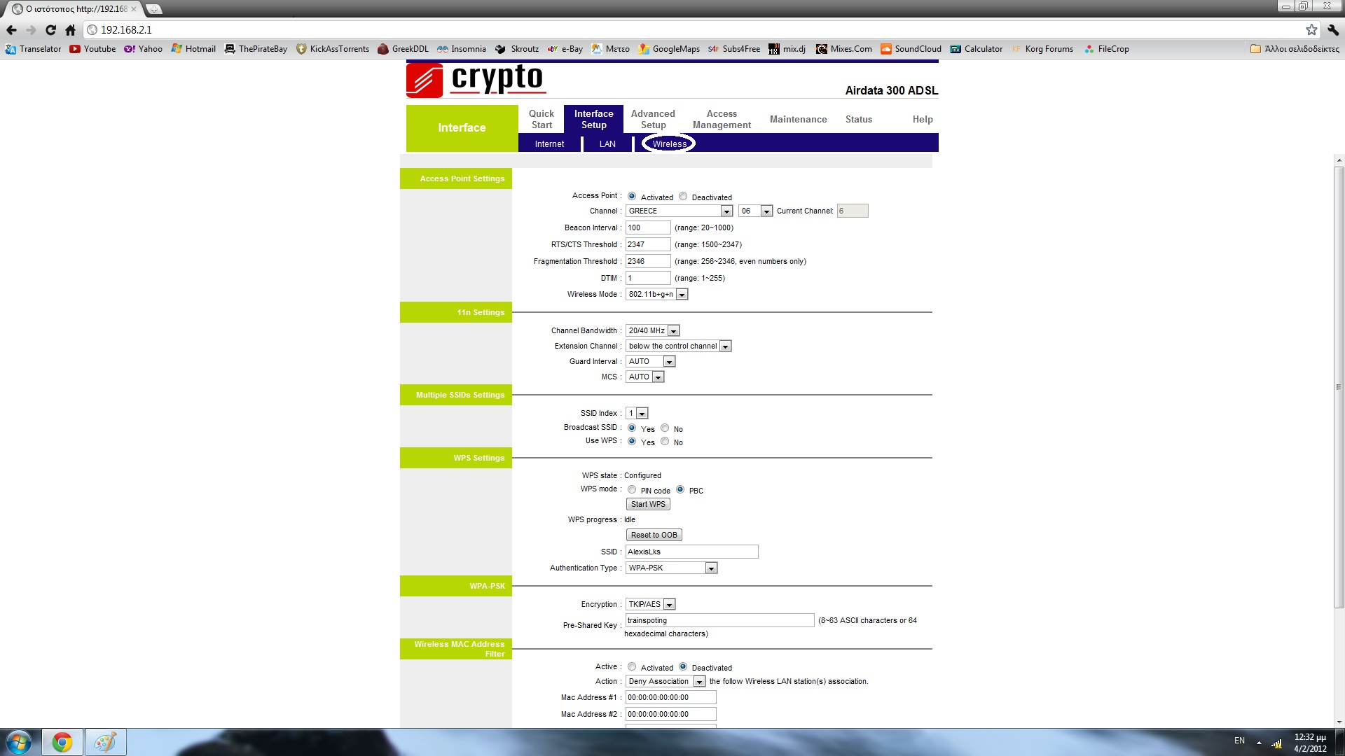

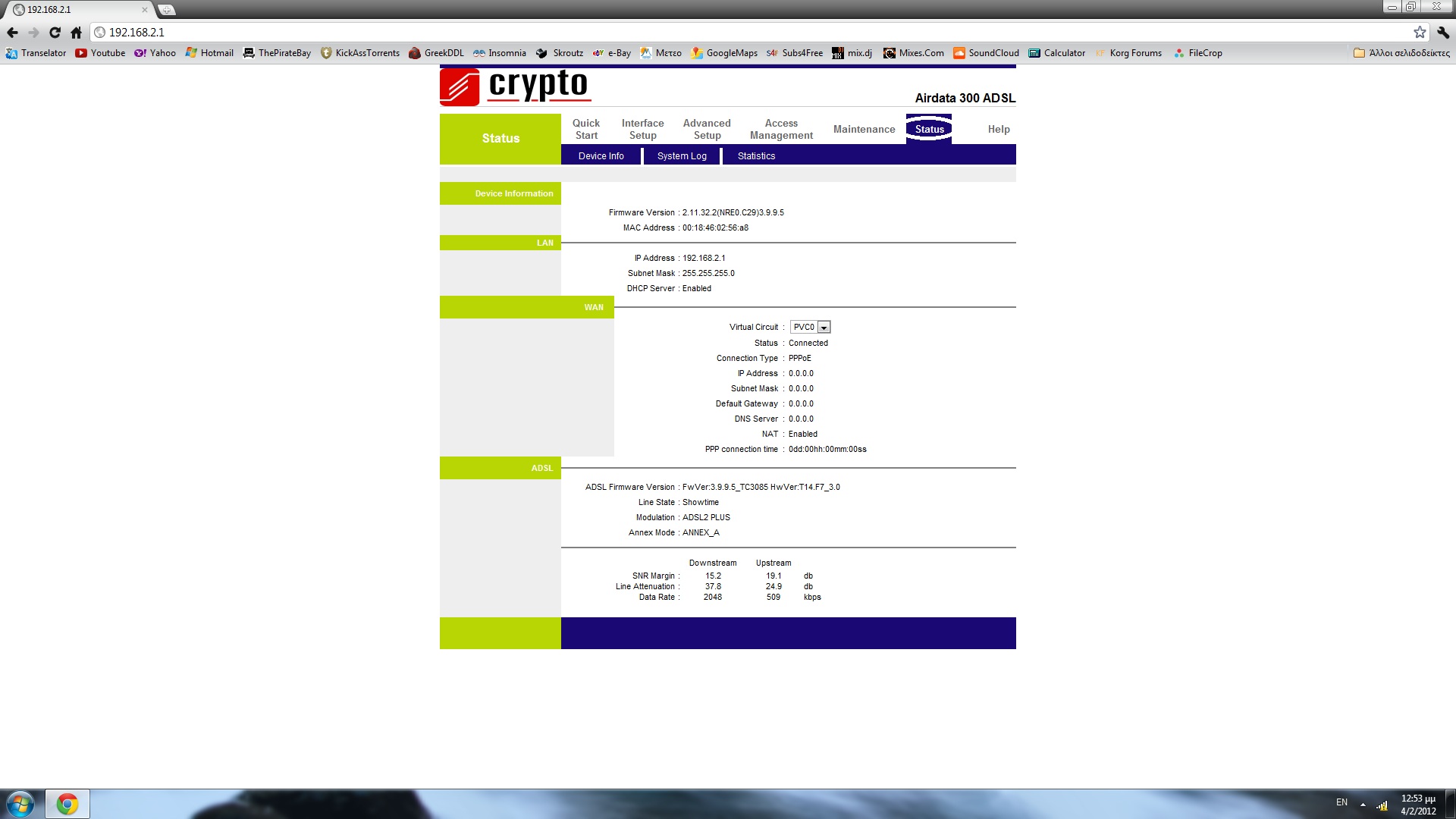

MarkRenton Δημοσ. 5 Φεβρουαρίου 2012 Μέλος Δημοσ. 5 Φεβρουαρίου 2012 Εχω αρχισει και αισθανομαι χαζος! δε τα καταφερα ακομα!Δες τις ρυθμισεις απο τις εικονες,βρισκω σημα αλλα δεν εχω ιντερνετ! τα μονα που αλλαξα στον υπολογιστη μου ειναι στις συνδεσεις ιντερνετ στα properties το internet connection protocol 4(TCP/Pv4) που εβαλα IP Adress και SubnetMask οτι μου ελεγε στο manual του modem τα οποια τα εβαλα παλι αυτοματα!Ελπιζω να εβγαλες νοημα! πφφφφφφφφφφ
corrupted Δημοσ. 5 Φεβρουαρίου 2012 Δημοσ. 5 Φεβρουαρίου 2012 Τo wireless το ρυθμισες απ'οτι βλεπω. Για τη συνδεση στη δευτερη καρτελα, εχεις βαλει σκετο το username, ενω θελει [email protected]
poulinos Δημοσ. 5 Φεβρουαρίου 2012 Δημοσ. 5 Φεβρουαρίου 2012 sto wireless μπορει να βαλει και wpa2 αμα παιζουν οκ ολες οι συσκευες.επισης ας δει και για κανα firmware update στο site της crypto.επισης δεν ξερω ποσα λεφτα εδωσε ο φιλος μας για αυτο το ρουτερ αλλα με τα ιδια λεφτα παιζουν πολυ καλυτερα απο της crypto.εχει βγαλει χαλια ρουτερς κατα καιρους αυτη η εταιρεια.ελληνικη ειναι βεβαια ..... και στην ελλαδα σε ολους τους Isp για να το ξερεις pppoe/llc vpi 8 vci 35
