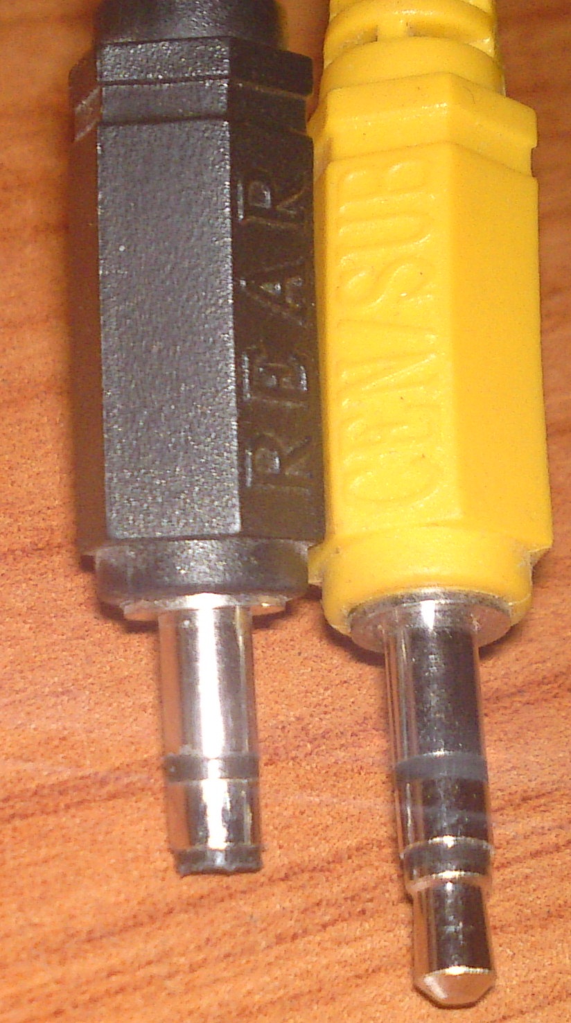

nikos16717 Δημοσ. 3 Φεβρουαρίου 2012 Δημοσ. 3 Φεβρουαρίου 2012 Καλησπέρα , λοιπόν ,το βύσμα από το καλώδιο των ηχείων έχει μείνει μέσα στη μητρική( ένα κομμάτι του δλδ). Μήπως γνωρίζει κάποιος πως μπορώ να το αφαιρέσω?? (Δεν ξέρω αν είναι η κατάλληλη κατηγορία για το θέμα αυτό)

nikos16717 Δημοσ. 3 Φεβρουαρίου 2012 Μέλος Δημοσ. 3 Φεβρουαρίου 2012 Καμια τσιμπιδα δεν εχεις?προεξεχει καθολου το βυσμα για να μπορεσεις να το τραβηξεις η μπα? Δεν προεξέχει καθόλου, είναι τέρμα μέσα .Προσπάθησα και με μαγνήτη και με οδοντογλυφίδα αλλά τπτ.Θα δοκιμάσω και με κόλλα στιγμής πάνω σε μια οδοντογλυφίδα που μου είπε κάποιος

mixanovios95 Δημοσ. 4 Φεβρουαρίου 2012 Δημοσ. 4 Φεβρουαρίου 2012 Φιλε βάλε λίγο κολλά στιγμής στο βύσμα το οποίο έσπασε (λιγο στο κέντρο ετσι μην βγει γύρο γύρο) και μετά βαλτό μέσα ώστε να κολλήσει το σπασμένο κομματι πάλι πάνω στο αλλο και θα βγει άμα εισε τυχερός έτσι το είχα βγάλει απο ένα λαπτοπ.
washcloud Δημοσ. 4 Φεβρουαρίου 2012 Δημοσ. 4 Φεβρουαρίου 2012 Aυτό που είπε ο αποπάνω. Το οποίο λογικά θα πιάσει, αλλά αν δεν, κι επειδή λογικά αυτό που έμεινε μέσα στην υποδοχή είναι η άκρη της μύτης του βύσματος που βγάζει σε μια "ψιλή πλαστική ουρά", βρες κάτι κυλιδρικό με μικρή διατομή (το εσωτερικό ενός στυλού πχ) και δες αν μπορείς να το σφηνώσεις πάνω στην "ουρά" του κομματιού του βύσματος ώστε μετά να το τραβήξεις. Και στις δύο περιπτώσεις, καλό θα ήταν να βάλεις ελάχιστο βαμβάκι (είτε στο βύσμα, είτε στο "καλάμι" του στυλού) πριν ποτίσεις το εσωτερικό με κόλλα στιγμής, για να λειτουργήσει όπως το καννάβι στα πάσα των σωλήνων.
arisalekos Δημοσ. 25 Ιουνίου 2023 Δημοσ. 25 Ιουνίου 2023 Μόλις το έβγαλα. Πήρα το εσωτερικό του στυλό και έβαλα το πίσω μέρος του στην υποδοχή (πλαστικό). Αφού το έστριψα βγήκε. Η κόλλα δεν βοήθησε.
