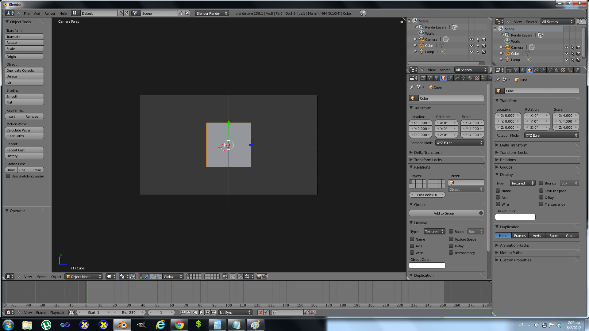

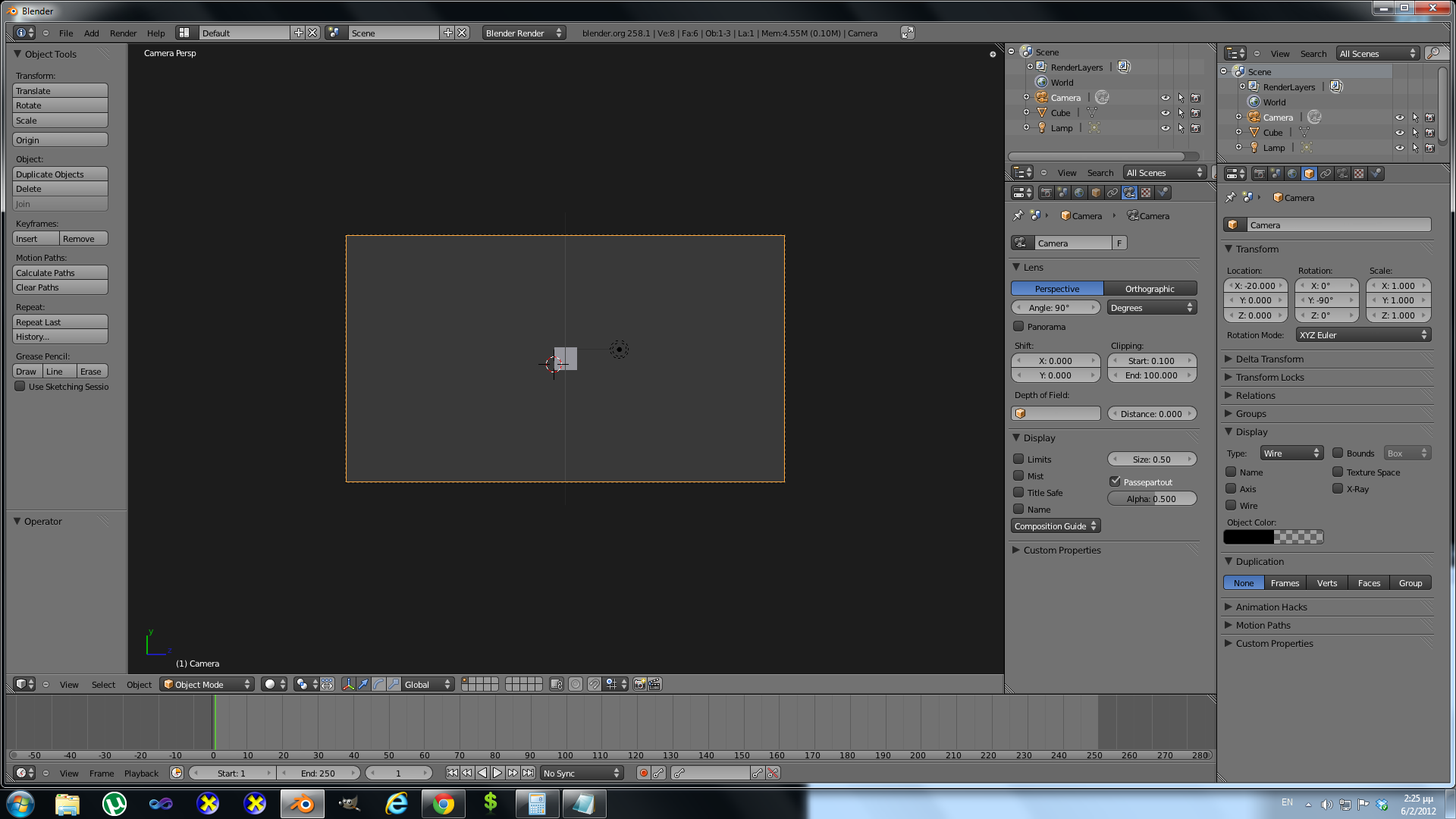

Τωρα που εκανα και τα πειραμα τα μου, αν θες να αλλαζεις και το fov τοτε
scale = ( sqrt ( dot (currentEye - meshPos * transformMatrix) ) / sqrt( dot( firstEye - meshPos * transformMatrix) ) ) * (currentFov / firtFov)
πχ
camera pos(-10,0,0) fov π/8
mesh pos(0,0,0) scale (0,0,0)
camera pos (-20,0,0) fov π/4
4=sqrt( dot(-20,0,0)) / sqrt(dot( -10,0,0)) * ( π / (π/2) )
mesh pos(0,0,0) scale ( 4,4,4)
