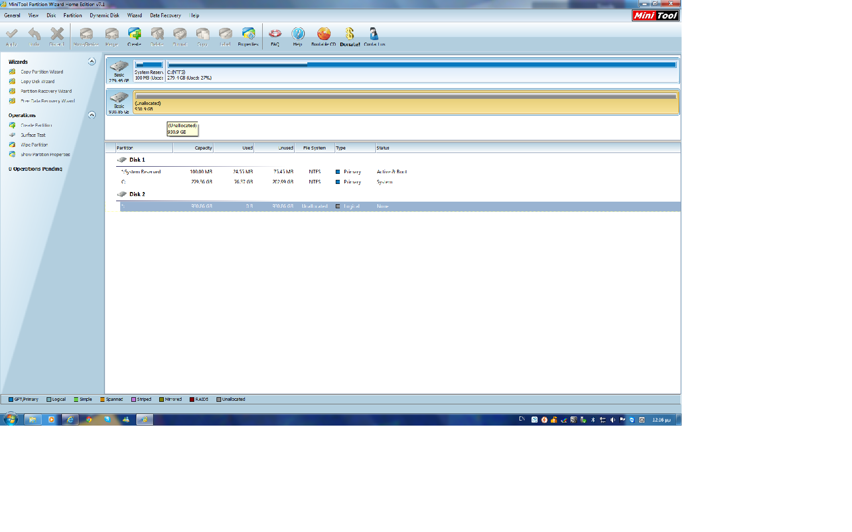

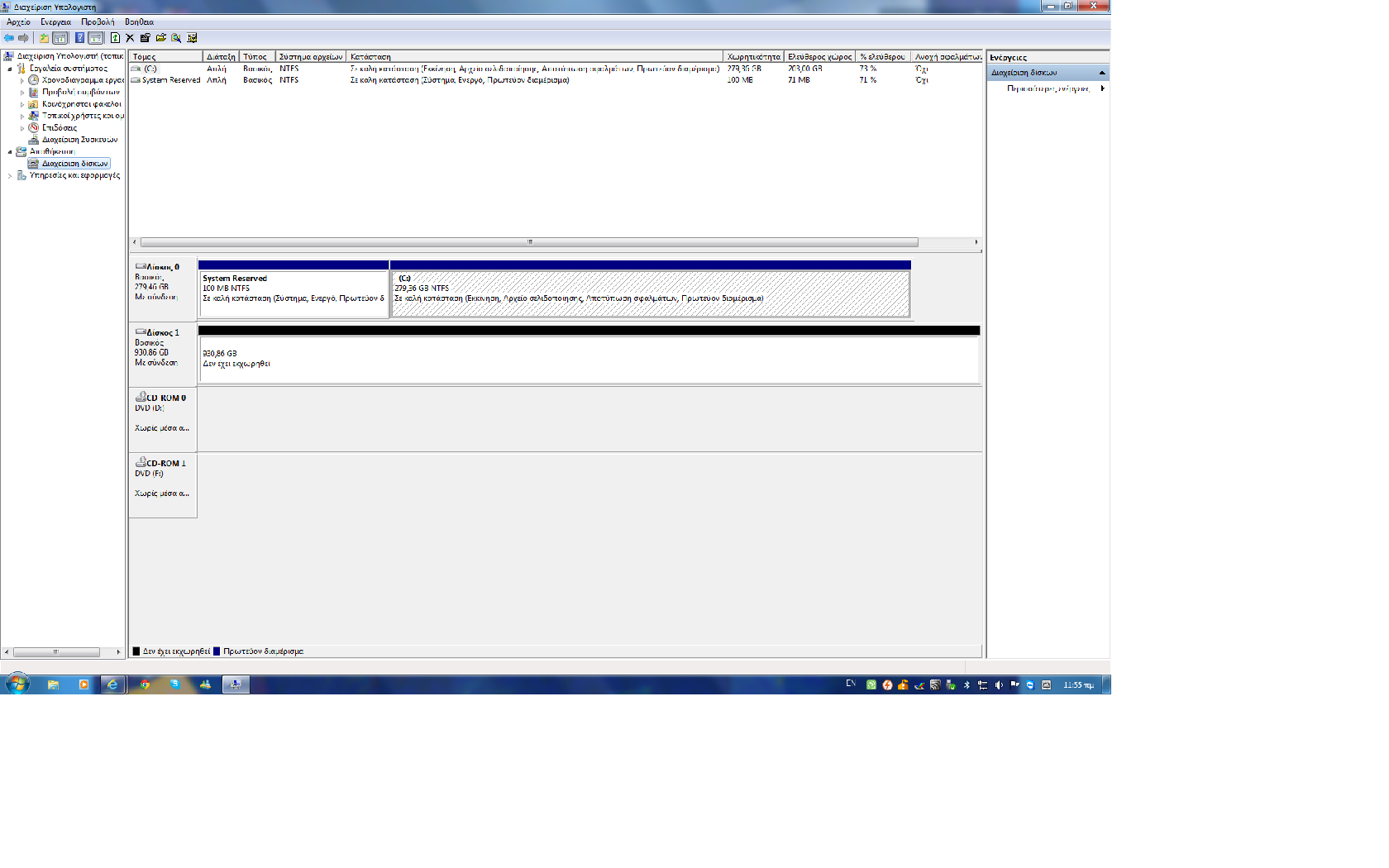

zHsHs_87 Δημοσ. 3 Φεβρουαρίου 2012 Δημοσ. 3 Φεβρουαρίου 2012 Καλημερα παιδια σημερα ειχα την φαινη ιδεα να κανω των εξωτερικο σκληρο εσωτερικο ο δισκος ειναι 1tb ανοιξα τη θηκη ξεβιδοσα της βιδες και τον κουμποσα στο pc εκει τον διαβασε αλλα δεν φαινοταν πουτηενα!!! ειανι σαν μη εκχωριμενο!!!! ανοιξα τη διαχειρηση πηγα "διαχειριση δισκων" και εκει οτι λεει δεν εχει εκχωρηθει μετα το ξαναεβαλα στην εξωτερικη θηκη και μου βγαζει το ιδιο!!! ααα μη ξεχασω οταν το εβαλα στο pc μου εβγαλε κατι για δισκος0 και πατησα οκ και μετα οταν το ξαναεβαλα σε θηκη μου εβγαλε δισκο1 και δυο επιλογες απο κατω πατησα οκ στην πρωτη!!! ξερει κανεις αν μπορω να λειτουργεισω το δισκο χωρις να χασω τα δεδομενα?????
dimitrisOS Δημοσ. 3 Φεβρουαρίου 2012 Δημοσ. 3 Φεβρουαρίου 2012 εγκαταστησε το mini tool partition wizard και πες μου τι λεει εκει
zHsHs_87 Δημοσ. 3 Φεβρουαρίου 2012 Μέλος Δημοσ. 3 Φεβρουαρίου 2012 καλημερα φιλε μ το καταβασα αυτο που μου ειπες το ανοιξα καιμου εβγαλε αυτοδεν κατισα τπτ απλα διαβασε τους σκληρους!!! Μου ειχε τυχει κατι αναλογα που δεν τον αναγνωριζε καπου ειχα πατισει μια επιλογει και του εδωσα ενα γραμμα πχ G: και ηταν κομπλε αλαλ αυτη εινια διαφορετικη περιπτοση απ οτι φαινετε μου λεει μονο δημιουργεια!!

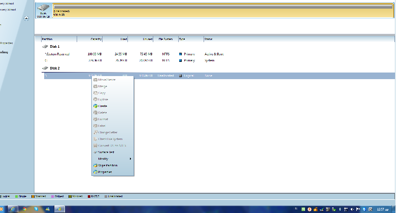

_BASSstarlet_ Δημοσ. 3 Φεβρουαρίου 2012 Δημοσ. 3 Φεβρουαρίου 2012 Με δεξί κλικ τι επιλογές σου δίνει; Γράμμα μπορείς να του βάλεις;
zHsHs_87 Δημοσ. 3 Φεβρουαρίου 2012 Μέλος Δημοσ. 3 Φεβρουαρίου 2012 οχι το μονο που μου λεει ειναι create!!! ανεβαζω και φοτο μηπως βοηθαει ποιο πολυ!!!
dimitrisOS Δημοσ. 3 Φεβρουαρίου 2012 Δημοσ. 3 Φεβρουαρίου 2012 Ωραια τωρα με δεξι κλκι οπως λεει ο @_BASSstarlet_ θα επιλεξης εκει που λεει καπου driver label και εκει θα του διαλεξεις γραμμα πουχου Q: και μετα θα πατησεις επανω Apply οχι το μονο που μου λεει ειναι create!!! ανεβαζω και φοτο μηπως βοηθαει ποιο πολυ!!! Αχα μηπως το λεει δεξια δεξια σε μαι μπαρα με κατι επιλογες ;
TheELF Δημοσ. 3 Φεβρουαρίου 2012 Δημοσ. 3 Φεβρουαρίου 2012 Αφού δεν πιάνει αυτό με το γράμμα μονάδας,έχει χάσει τα διαμερίσματα του(ή έστω το ένα) πρέπει να τα επαναφέρεις με το testdisk, δες εδώ. http://theelf.iwoly.com/itknowledge/TestDisk.html
zHsHs_87 Δημοσ. 3 Φεβρουαρίου 2012 Μέλος Δημοσ. 3 Φεβρουαρίου 2012 Αφού δεν πιάνει αυτό με το γράμμα μονάδας,έχει χάσει τα διαμερίσματα του(ή έστω το ένα) πρέπει να τα επαναφέρεις με το testdisk, δες εδώ. http://theelf.iwoly.com/itknowledge/TestDisk.html τελικα το testdisk ηταν καταπληκτικο ξαναεμφανιστικε το παρτιτιοσιον με οτι ειχε μεσα αυτο!!!! τελεια πολυ χαιρομαι ευτυχος βρηκα της ταινιες και της φοτογραφειες που εχω απ το γυμνασειο!!! σας ευχαριστω πολυ παιδια για την αμεση βοηθεια!!!
