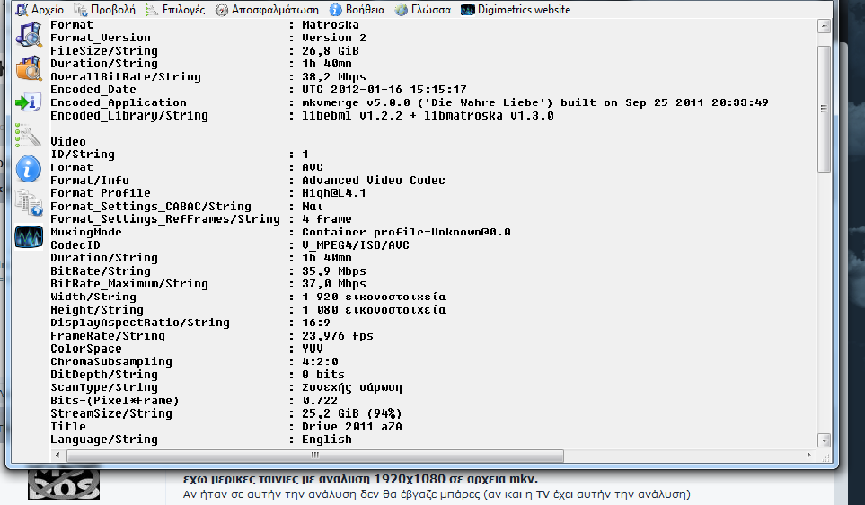

kavalaSotiris Δημοσ. 3 Φεβρουαρίου 2012 Μέλος Δημοσ. 3 Φεβρουαρίου 2012 το MediaInfo μου δειχνει αυτα και μαλλον αυτη ειναι η αναλυση.

micos000 Δημοσ. 9 Φεβρουαρίου 2012 Δημοσ. 9 Φεβρουαρίου 2012 Βασικά, είναι δύσκολο να βρεις ταινία που να είναι σε καρέ 16:9. Οι περισσότερες είναι στο 21:9 γι' αυτό και εμφανίζονται μαύρες μπάρες στις 16:9 τηλεοράσεις. Μόνο σε μια τέτοια τηλεόραση μπορείς να τις δεις σωστά (http://techblog.gr/techtv/philips-cinema-21x9-cinematic-viewing-experience/). Μόνο τα επεισόδια από τις σειρές έχουν ακριβώς 16:9 αναλογία. Η ταινία αυτή παίζει σωστά στον υπολογιστή; Δηλαδή χωρίς μαύρες μπάρες;
tool1983 Δημοσ. 9 Φεβρουαρίου 2012 Δημοσ. 9 Φεβρουαρίου 2012 Αυτο που λεει ο φιλος micos000,κι εγω εχω μια 37αρα lg 16:9, ενω στο λαπτοπ παιζει χωρις μαυρες μπαρες η ταινια, στη tv εχει πανω & κατω αρκετα μεγαλες μπαρες. Το μονο που κανω πηγαινω στο μενου της tv,στη επιλογη αφαιρεση κ καπως βελτιωνεται η κατασταση. Επισης ολες οι τηλεοπτικες σειρες που εχω δοκιμασει, δεν εχουν μαυρες μπαρες στη tv.
