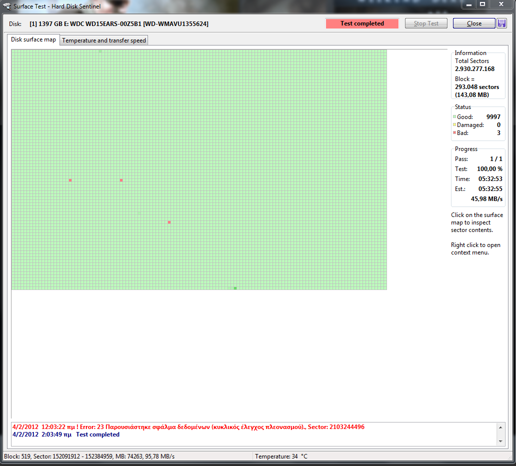

Thanos1972 Δημοσ. 4 Φεβρουαρίου 2012 Δημοσ. 4 Φεβρουαρίου 2012 Εφαγα ακυρο το backwards τεστ.στο 1.50% κολλαει.ελα μωρε 15000+ bad sectors εχει. Ωραια θα φαει ανοιγμα για να μπει ο ssd μεσα.

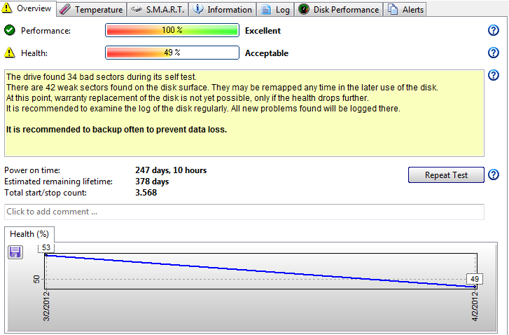

mainboardER Δημοσ. 4 Φεβρουαρίου 2012 Μέλος Δημοσ. 4 Φεβρουαρίου 2012 νομιζω πως αρχιζει να την κανει σιγα σιγα, 49 απο 53% απο χθες

mainboardER Δημοσ. 4 Φεβρουαρίου 2012 Μέλος Δημοσ. 4 Φεβρουαρίου 2012 βασικα ετρεξα χθες το surface test (αυτο που δεν πειραζει τα δεδομενα του δισκου). ετσι οπως εχει η κατασταση μαλον πρεπει να παρω νεο σκληρο το συντομετερο δυνατο καθως δεν εχω αρκετο αποθηκευτικο χορο ωστε να κανω backup των φουλαρισμενο ετοιμοθανατο σκληρο μου και σε περιπτωση που τελιωσουν τα εφεδρικα σεκτορς θα χρειαστει ετσι κι αλιος να κρατησω τα αρχεια μου καπου ωστε να τον στιλω για αντικατασταση. παρεπιπτοντος ειναι σχεδον δυο χρονων(αγορασμενος απο το eshop) και ευτυχως καλιπτετε απο 3ετη εγγυηση. επεισης μπορω να τον αντικαταστισω απο τον εισαγωγεα η την αντιπροσωπια της WD μονο με το sn του οπως διαβασα σε γειτονικο threat; επεισης βγενω λιγο offtopic αλλα μηπος θα μπορουσες να μου προτεινεις εναν θεωρητικα αξιοπιστο και οικονομικο δισκο στα 2tb για storage μονο,δεν εχω προβλημα να παραγγειλω και απο amazon αν παιζει καποια προσφορα

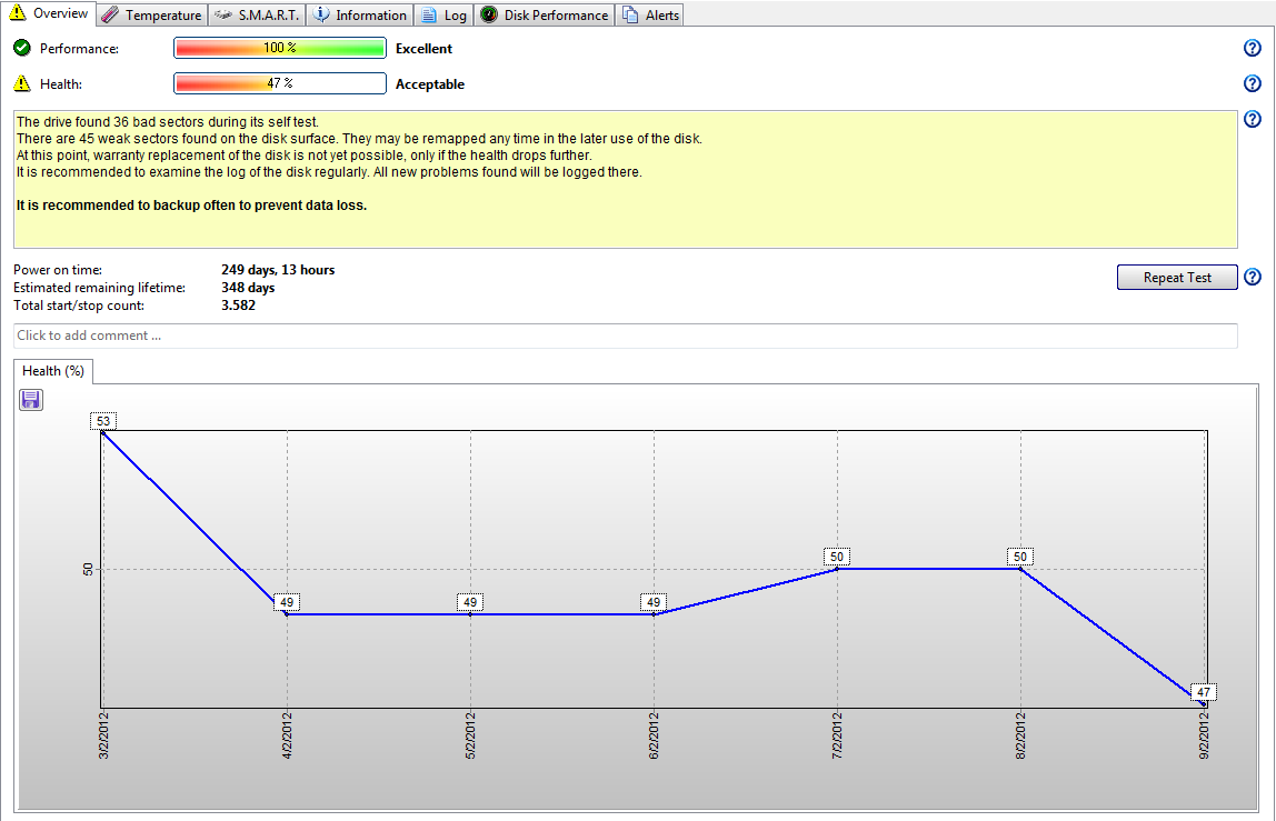

mainboardER Δημοσ. 9 Φεβρουαρίου 2012 Μέλος Δημοσ. 9 Φεβρουαρίου 2012 συνεχιζετε η καθοδικη πορεια απ οτι φαινετε φτανοντας το 47 απο 49%, αλλα πως εξηγειτε η περιστασιακη αυξηση κατα 1% των δυο προηγουμενων μερων

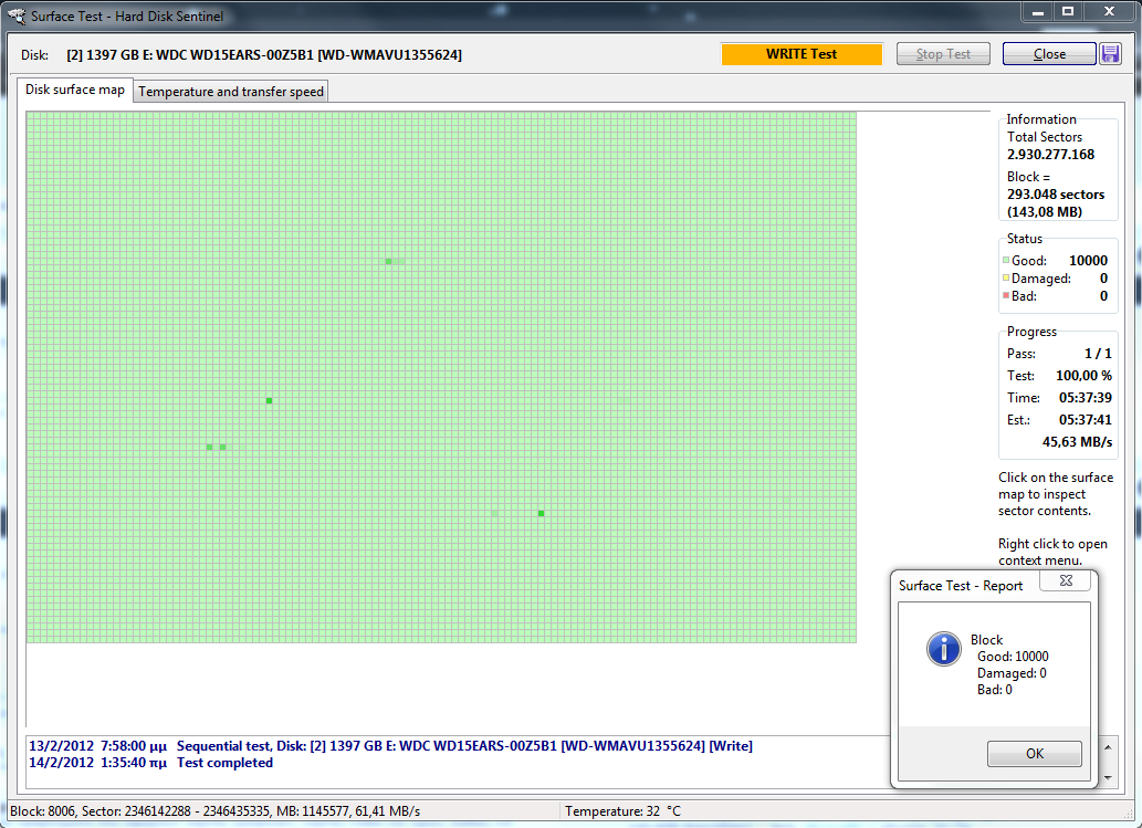

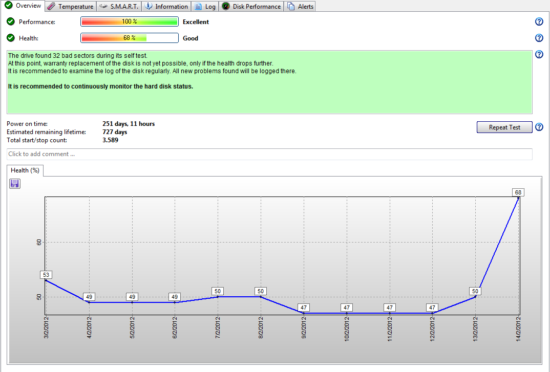

mainboardER Δημοσ. 14 Φεβρουαρίου 2012 Μέλος Δημοσ. 14 Φεβρουαρίου 2012 λιπον πειρα ολα τα δεδομενα μου backup στον καινουριο μου f4 και ετρεξα το surface test που κανει και format στον δισκο (αν αυτο ειναι το "reinitialization surface test" που ελεγες) και περιεργος η ηγεια του δισκου ανεβηκε στο 68%. πως το εξηγεις αυτο και τι σημαινει για τον δισκο;
washcloud Δημοσ. 14 Φεβρουαρίου 2012 Δημοσ. 14 Φεβρουαρίου 2012 ...σημαίνει ότι οι weak sectors "αποκαταστάθηκαν".
mainboardER Δημοσ. 14 Φεβρουαρίου 2012 Μέλος Δημοσ. 14 Φεβρουαρίου 2012 δηλαδη καποια απο τα ελαττωματικα sectors που ειχαν αντικατασταθει αποκατασταθηκαν και επανηλθαν ως υγιει; weak sectors και bad sectors ειναι το ιδιο;
washcloud Δημοσ. 14 Φεβρουαρίου 2012 Δημοσ. 14 Φεβρουαρίου 2012 Όχι ακριβώς : όπως είδες μειώθηκαν οι BS και εξαφανίστηκαν οι weak. H μείωση των bad είναι από όσους δεν είχαν ήδη γίνει remapped (δεν γίνονται πάντα αυτόματα από τον δίσκο - ενίοτε χρειάζεται η διαδικασία τρεξίματος ενός προγράμματος όπως το surface reinitialization του HDS για να "πάρει μπρος" ο δίσκος και να κάνει τα τυχόν χρειαζούμενα remappins), ενώ οι weak είναι ένδειξη καθαρά του ΗDS, που προειδοποιεί για sectors οι οποίοι ναι μεν διαβάζονται πιο αργά, και είναι "υποψήφιοι" να καταντήσουν bad συντόμως (οπότε να έχεις τον νου σου και να λάβεις ό,τι μέτρα είναι να λάβεις), αλλά που δεν είναι απαραίτητο να είναι "σε τόσο άσχημη κατάσταση", και τελικά να μπορούν να ξαναχαρακτηριστούν ως υγιείς. Πρακτικά -και για την ώρα- ο δίσκος σου όπως βλέπεις από το GUI με τα πράσινα blocks, είναι "οκ". Αν ξανατρέξεις 1-2 φορές ακόμη το DSR και τα οπτικά αποτελέσματα παραμένουν ακριβώς τα ίδια (πάρε σχετικά screenshots για να συγκρίνεις), για 'μένα ο δίσκος είναι αρκετά αξιόπιστος ώστε να ξαναποθηκεύσεις αρχεία. Χωρίς να...σημαίνει τίποτα αυτό όμως, καθώς δεν το 'χει τίποτα να κλατάρει από στιγμή σε στιγμή, και η μόνη εξασφάλιση (για τ' αρχεία τουλάχιστον) είναι τα αντίγραφα...
