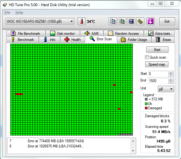

mainboardER Δημοσ. 2 Φεβρουαρίου 2012 Δημοσ. 2 Φεβρουαρίου 2012 καλησπερα παιδια οπως φαινεται και απο τον τιτλο με ενα τεστ που ετρεξα με το hd tune ανακαλυψα οτι ο WD15EARS μου αρχισε να αποκτα bad sectors και οπως ξερουμε δεν ειναι και η καλυτερτη εποχη για τετοιου ιδους προβληματα. λιπον τι θελω απο σας τωρα .σε πρωτη φαση καποιο τροπο ωστε να δω το ακριβες νουμερο των bad sectors μου και ποια τυχον αρχεια μου βρισκοντε γραμμενα (και πιθανον κατεστραμενα ) πανω σ αυτα. ευχαριστω πολυ

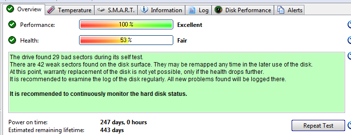

mainboardER Δημοσ. 4 Φεβρουαρίου 2012 Μέλος Δημοσ. 4 Φεβρουαρίου 2012 α εγω το εβαλα να κανει surface test (οχι αυτο που σβηνει τα αρχεια του δισκου που λες) η αναφορα που λες μου βγαζει 29 bad sectors και 42 weak sectors το οποιο δεν ξερω ποσο καλο ειναι ισχυει οτι ο δισκος εχει μερικα εξτρα sectors ωστε να αντικαταστησει μεχρι ενα ποσο κατεστραμενων; επεισης αν ειχα εφεδρικο σκληρο ωστε να να κανω low level format στον σκληρο καλα θαταν(παρεμπιπτοντος δεν θα επερνε πολυ καιρο να κανω llf σο 1,5tb σκληρο ) κατι μου λεει οτι δεν με περνει να περιμενω να πεσουν οι τιμες για να παρω καινουριο σκληρο ιδικα λογο του οτι δεν εχω backup απο τα περισοτερα αρχεια μου εκι περα
washcloud Δημοσ. 4 Φεβρουαρίου 2012 Δημοσ. 4 Φεβρουαρίου 2012 Ισχύει το περί σεκτοροκαβάτζας, ναι. Αλλά είναι περισσότερο για λόγους "ειδοποίησης τί γίνεται" (να έχεις δηλαδή τον νου σου όταν αρχίσουν τα όργανα και να λάβεις μέτρα), όχι για να "σωθείς". Ελάχιστη είναι αυτή η καβάτζα, κι αντιστοιχεί σε ελάχιστο τμήμα του δίσκου (...είναι σαν τον ρόλο των καναρινιών στα ορυχεία, αν με πιάνεις...). Πρακτικά το "πόσο καλό είναι", δεν απαντιέται : μπορεί να μείνουν στους τόσους οι BS (έχουν ήδη αντικατασταθεί απ' την καβάτζα, αυτοί που βλέπεις, δηλαδή ΔΕΝ έχεις αυτή τη στιγμή "29 BS να...κόβουν βόλτα στον δίσκο σου - αυτό που βλέπεις είναι η αναφορά για το τί παίχτηκε. Όταν θα φτάσει στο 0% η υγεία του δίσκου, τότε θα είναι που κάθε BS από 'κει και πέρα θα σημαίνει "πρόβλημα" με τ' αρχείο που κομμάτι του θα είναι γραμμένο σε αυτόν). Μπορεί και όχι - μπορεί ο δίσκος να είναι σε διαδικασία κατάρρευσης, είτε γρήγορης, είτε αργής. Γενικά όλ' αυτά ενδείξεις είναι που αποτελούν, χωρίς ασφαλή πρόβλεψη για το πώς θα πάει η πορεία του δίσκου. Αυτό που έχεις εσύ να κάνεις, είναι να παρακολουθείς καθημερινά (μια ματιά) την πορεία της "υγείας" του δίσκου. Κι αν/όταν φτάσει στο 0%, κι αν υφίσταται τότε εγγύηση αντικατάστασης, να τον δώσεις πίσω από 'κει που τον πήρες να στον αλλάξουν. Σε κάθε περίπτωση, "οφείλεις" να έχεις κι αλλού αντίγραφα των αρχείων του. Έστω σε δισκάκια DVD, τα απολύτως "πολύτιμα", αν έχεις αντιγραφικό - ανεξαρτήτως μάλιστα "προβλήματος" του δίσκου. Από που κι ως που βασίζεσαι ότι θα "ζήσει", κι ολοκαίνουριος να 'ναι; Για 'μένα, αν δεν υπάρχει καν δυνατότητα για 2ο αποθηκευτικό μέσο, καλύτερα καν μην παίρνει κανείς το πρώτο. Η εφαρμογή δηλαδή της κλασσικής παροιμίας "απλώνουμε τα πόδια όσο φτάνει το πάπλωμα". Πχ καλύτερα να έπαιρνες 2 μικρότερους, δυο 320άρηδες έστω με τα λεφτά του 1.5ΤΒ, και να έσωζες λιγότερα αρχεία. Το LLF παίρνει μερικές ώρες μόνο (5-10), για τέτοιο μέγεθος, σε καλό σύστημα, και υπό νορμάλ συνθήκες. Στη "χειρότερη", 1-2 μέρες πες ξερωγώ.
mainboardER Δημοσ. 4 Φεβρουαρίου 2012 Μέλος Δημοσ. 4 Φεβρουαρίου 2012 οποτε τα bad sectors μου εχουν αντικατασταθεια απο εφεδρικα και αν καταλαβα καλα το ποσοστο της υγειας του δισκου (53%) αναφερετε στην αναλογια των εναπομειναντων εφεδρικων sectors,αυτο ομως που δεν καταλαβαινω ειναι πως τα δεδομενα του δισκου δεν αλιωνοντε με την εμφανιση bs, απο την στιγμη που υπαρχουν εφεδρικα sectors, καθως νεμεν τα bs θα αντικατασταθουν απο αλα υγειει sectors αλλα πως γινετε να ανακτηθει η πληροφορια του κατεστραμενου sector απο την στιγμη που ειπηρχε καποιο αρχειο σ' αυτο; οποτε απο τα λεγομενα σου καλο ειναι να τον αντικαταστησω γιατι δεν μπορω να ξερω ποτε θα μου την κανει και τι απολιες πιθανον θα εχω (οπως και με ολα τα αποθηκευτηκα μεσα ανεξαρτητως εγκραφων και απολιων που εχουν υποσθει οπως λες) και ισως να χρησιμοποιησω τον συγκεκριμενο για backup των δεδομενων μου ωστε να εχω το κεφαλι μου ησυχο μεχρι να (και αν ) φτασει στο 0% η υγεια του εντος εγυησης ωστε να μου τον αντικαταστησουν τωρα περι δευτερου ομιου δισκου για backup και ισως raid που λες δυστιχος δεν ειναι και η ποιο οικονομικη λυση ιδιετερα σε μεγαλες χωρητικοτητες και καλος η κακος περικοπες στην χωρητικοτητα δυσκολα γινοντε με οτι κυνδινο για απολια δεδομενων σινεπαγετε αυτο
washcloud Δημοσ. 4 Φεβρουαρίου 2012 Δημοσ. 4 Φεβρουαρίου 2012 BS δεν σημαίνει απαραίτητα και "κατεστραμμένος", κατ' αρχάς. Σημαίνει, κατά βάση, πως μέσα σ' ένα δεδομένο (κι ελάχιστο, φυσικά...) προκαθορισμένο χρονικό διάστημα, δεν μπόρεσε να διαβαστεί, και χαρακτηρίστηκε ως τέτοιος. Και δεν είναι απαραίτητα "αδιάβαστοι" όσοι χαρακτηρίζονται ως τέτοιοι. Γι' αυτό και πριν βγει απ' τη κυκλοφορία, η πληροφορία που κουβαλάει, μεταφέρεται στον αντικαταστάτη sector, εφ' όσον μπορεί να διαβαστεί. Όσο για το τί να κάνεις με τον δίσκο, συμφωνώ με αυτά που περιέγραψες.
