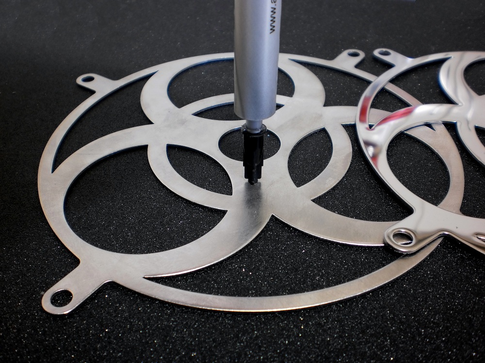

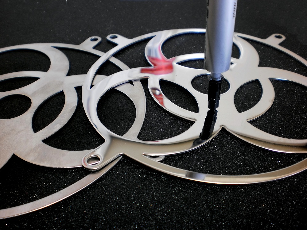

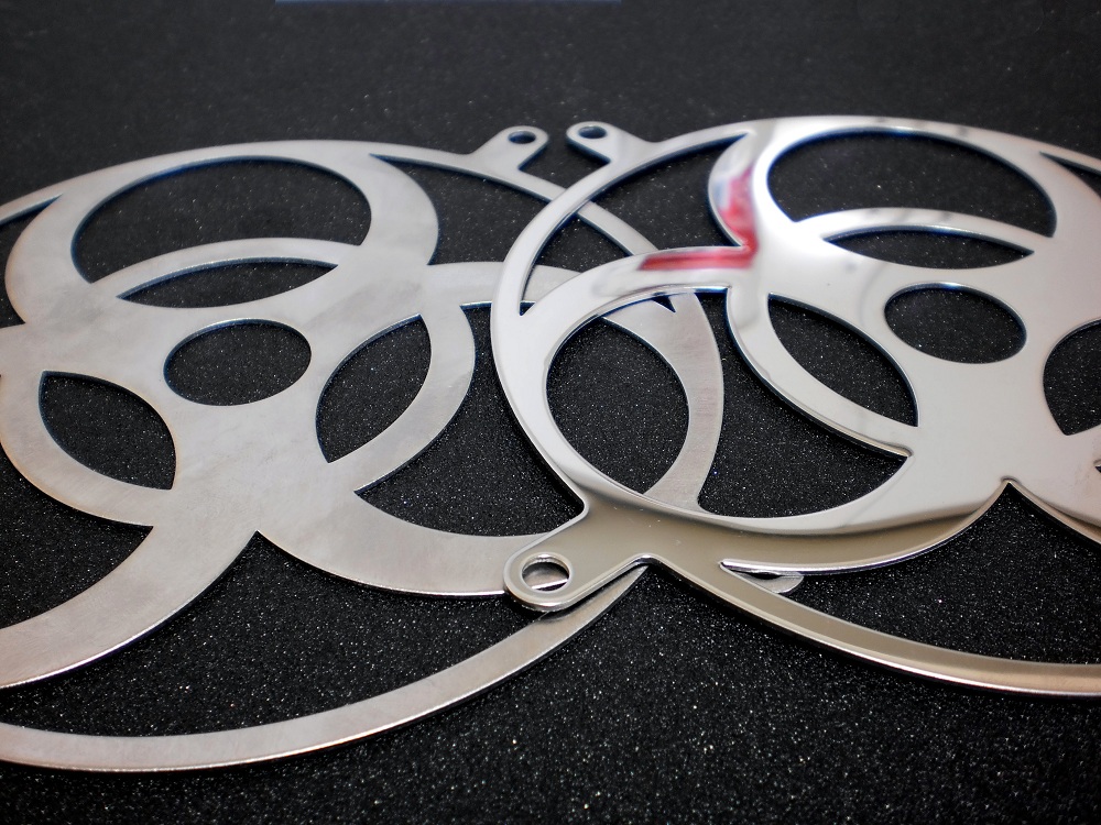

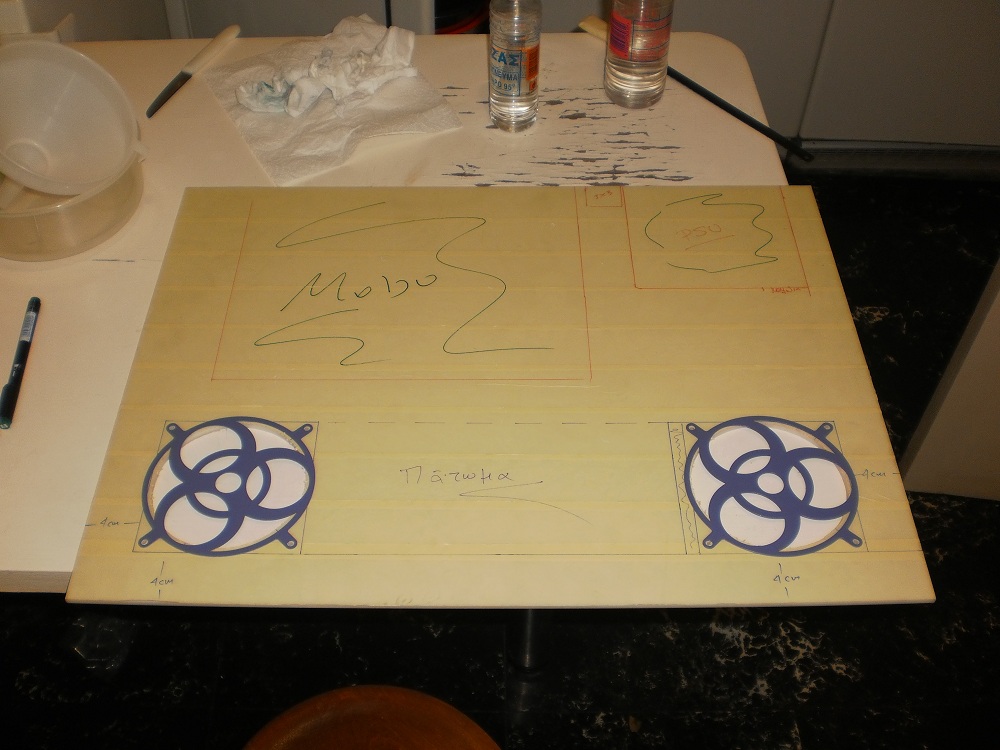

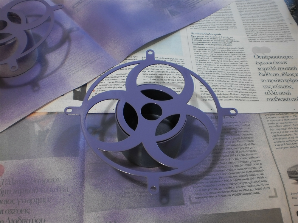

Ηρθαν τα Fan grills λοιπόν οπότε έπρεπε να πάρουν την κατάλληλη όψη για να ταιριάζουν στο σύνολο.
Τα έτριψα καλά λοιπόν να γίνει ματ η επιφάνεια τους και να σπάσει η λεία επιφάνεια του Nickel
Για αν φύγει ότι είχε μείνει πάνω τα βάφτισα σε βενζίνη
Σκουπίστηκαν, στέγνωσαν καλά και άρχισε η διαδικασία βαψίματος
Ετοιμα λοιπόν και πρόχειρα τοποθετημένα

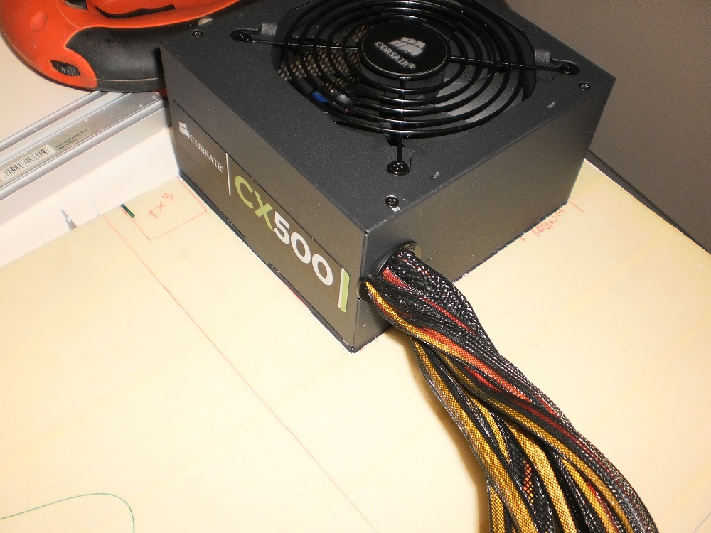

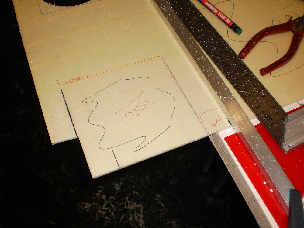

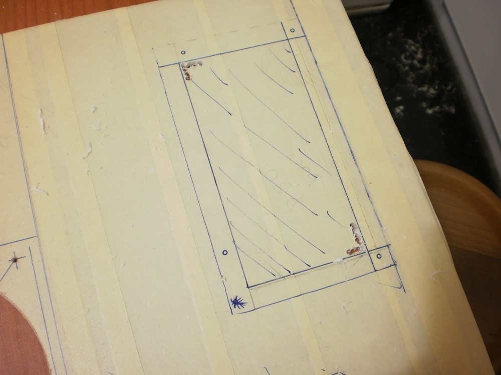

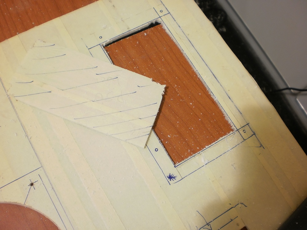

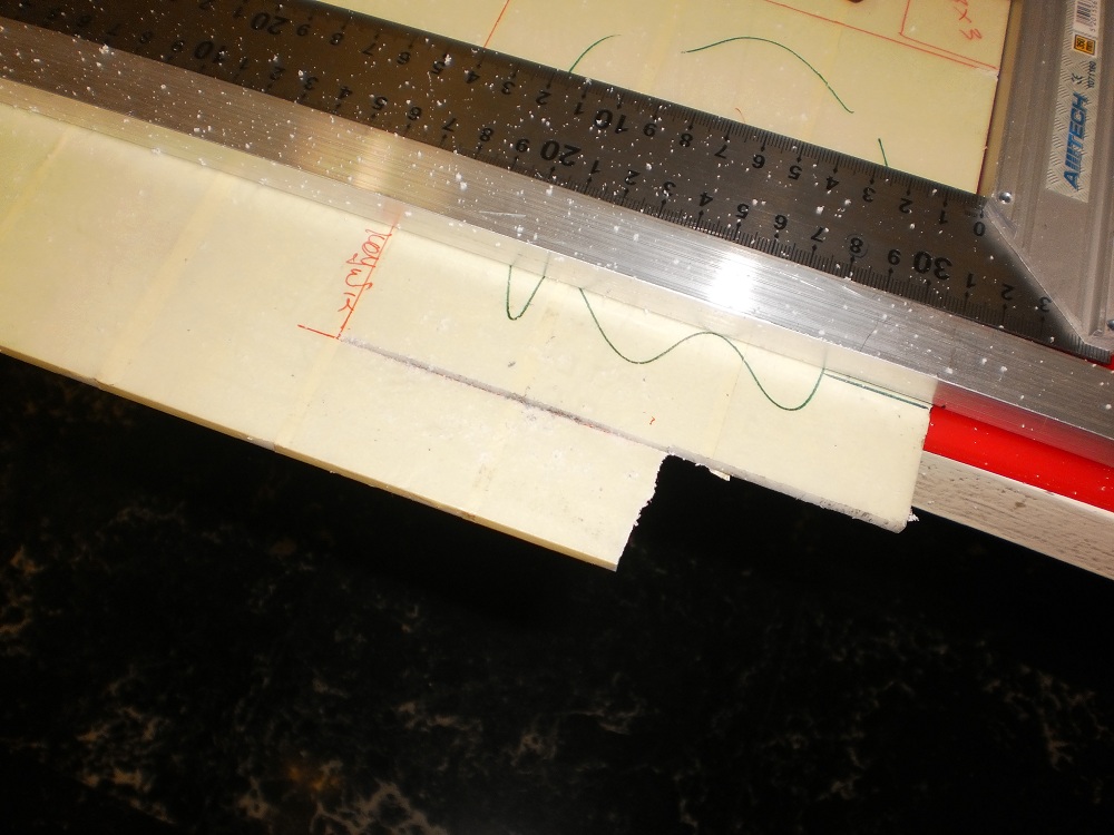

Ηρθε η ώρα λοιπόν να κοπεί το πάνω δεξιά σημείο όπου θα είναι το τροφοδοτικό

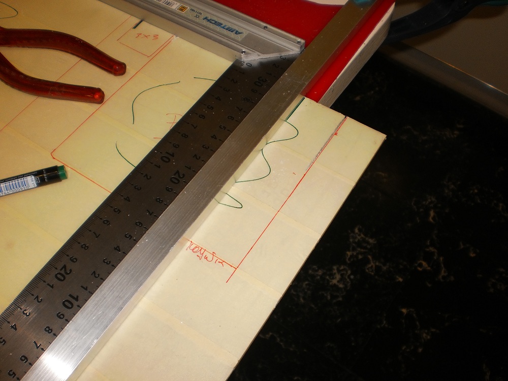

Εβαλα και μία γωνία αλουμινίου σαν οδηγό έτσι ώστε η σέγα να κάνει ευθεία κοπή και να μην το αφήσω στο έλεος της σταθερότητας του χεριού μου
Αυτή η φωτογραφία που σας τράβηξα ήταν κατα την γνώμη μου και η αιτία της αποτυχίας. Σταμάτησα την σέγα στην μέση και τράβηξα μία φώτο. Μόλις την ξανάβαλα να συνεχίσω, η κόπωση προφανώς του υλικού στο συγκεκριμένο σημείο με τιμώρησε
Δε σταμάτησα είπα ας το κόψω και το υπόλοιπο να δω αν θα κάτσει σωστά το psu. ΚΑι έκατσε ακριβώς για να κάνω περισσότερα νεύρα εκείνη την ώρα :)
Δεν πειράζει όμως. Ήδη έγινε παραγγελία ένα κομμάτι πλέξι και το περιμένω Δευτέρα ή Τρίτη
Θα μπορούσα να κάνω κάποιες αλχημείες για να σώσω το κομμάτι το συγκεκριμένο μια και δεν θα φαίνεται αλλά δε το θέλω. :)

Επίσης, την ατέλεια που αναφέρεις στην κοπη, εγω γιατι δεν τη βλέπω;
Καλησπέρα βρε. Εμ πως να την δεις; Εγώ έμεινα μακάκας όταν το είδα. Το σπάσιμο έγινε τόσο ίσιο και τόσο κάθετο που με άφησε με το στόμα ανοικτό και να βλέπω το κομμάτι που έκοψε, να αιωρείται και να πέφτει στο πάτωμα (πετάχτηκε 1μέτρο + πάνω απο το κεφάλι μου). Κανονικά το κομματάκι που λείπει έπρεπε να είναι εκεί και απλά να ανοιχτεί ένα Π να κάτσει εκεί το Psu.
Δε πειράζει πάμε και πάλι απο την αρχή για το πάτωμα :)
Οσο για τον στατικό. Το Plexi, το γυαλί είναι μονωτές. Από την στιγμή που το psu θα είναι πάνω σε πρίζα σούκο, με τσεκαρισμένη τη γείωση δε νομίζω να τίθεται κανένα θέμα.

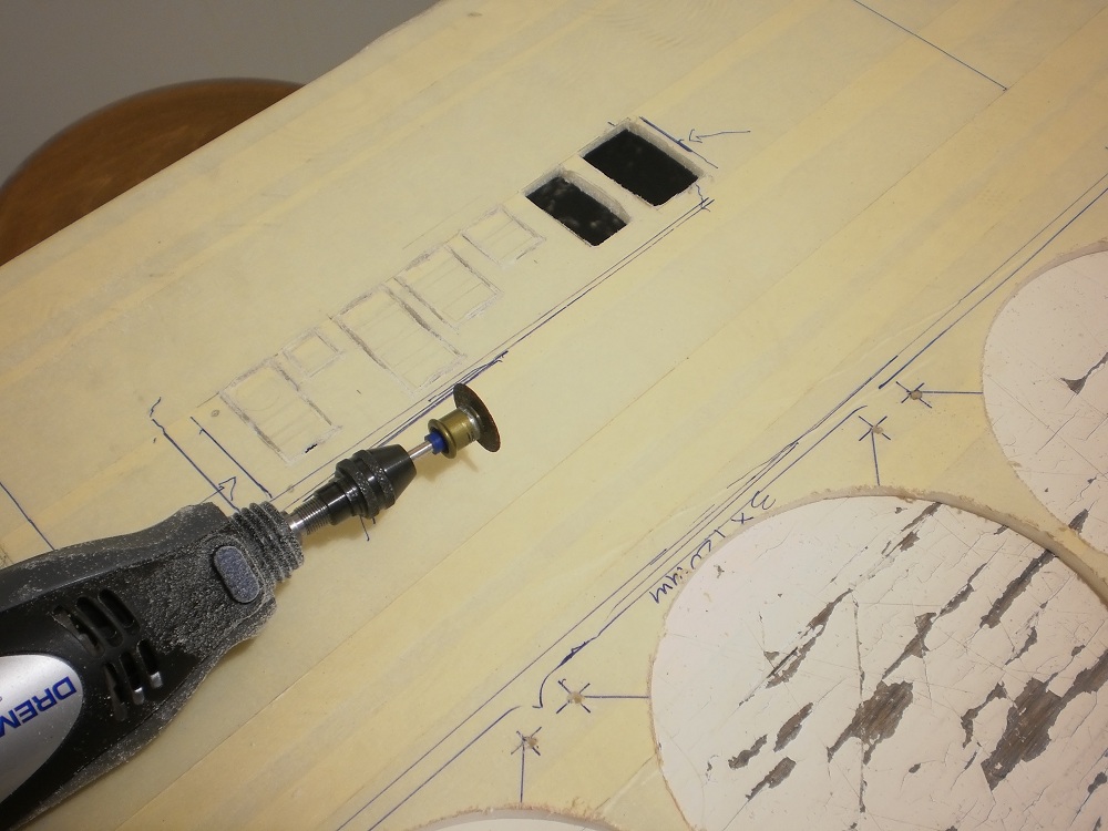

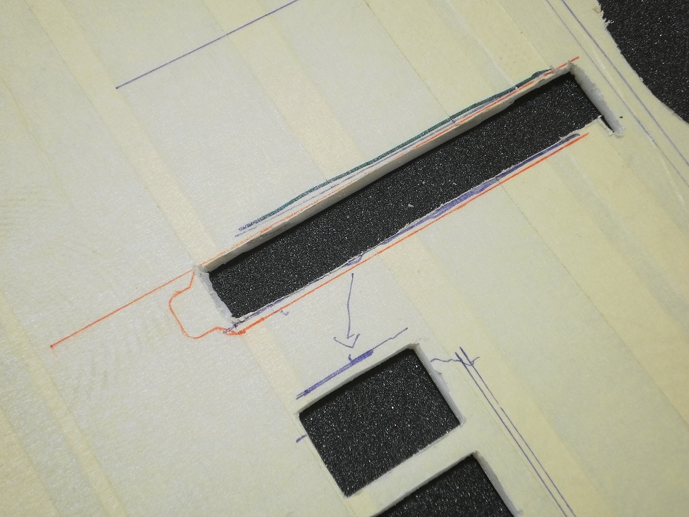

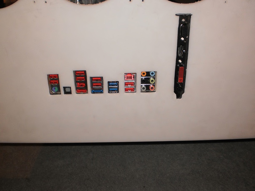

Άνοιγμα του i/o shield
tip ποτέ μα ποτέ μην πετάτε φαγωμένους τροχούς. Ολο και σε κάποια λεπτοδουλειά θα φανούν χρήσιμοι :mrgreen:

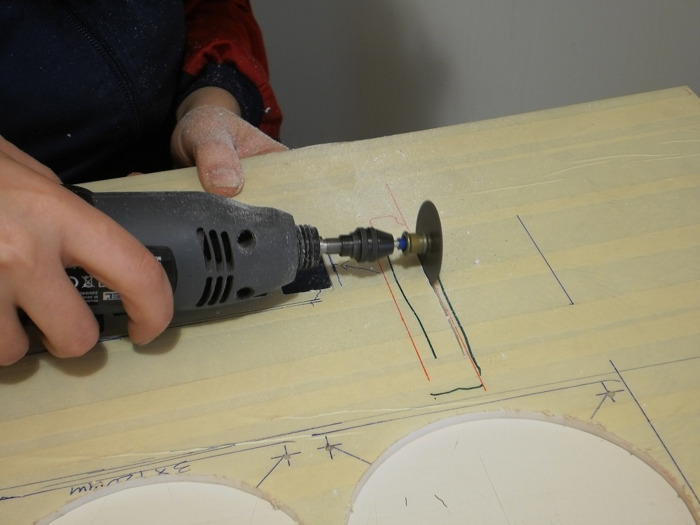

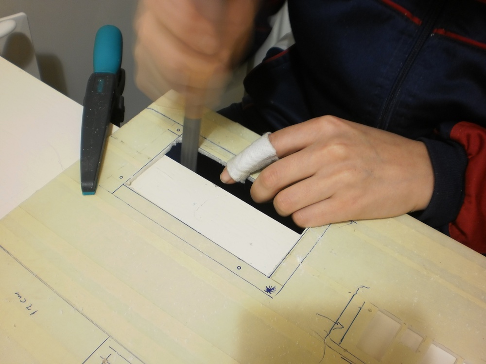

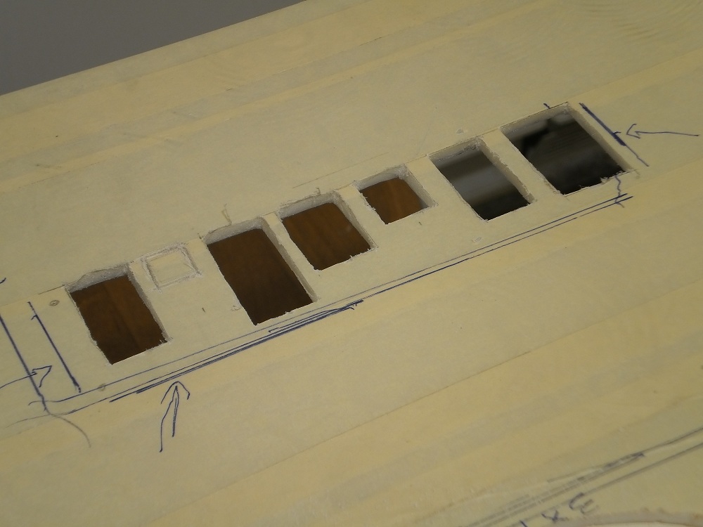

Αφού λοιπόν έγινε το περίγραμμα άρχισε αργά, αργά και με υπομονή το κόψιμο με το dremel. Μπορεί να φαίνεται εύκολο αλλά ήθελε σταθερότητα, αργές κινήσεις και σταυρωμένα δάχτυλα. (επόμενη αγορά μου μία σέγα χειρός αφού ψάξω καλά την αποθήκη μου ) ^_^
Ενα μικρούλι κομματάκι ήταν αδύνατον να το κόψω με το dremel οπότε τρυπάνι και άγιος ο Θεός :P

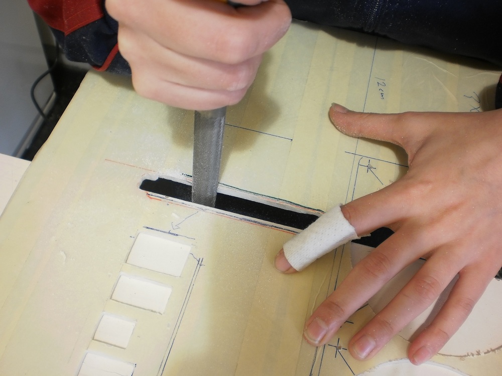

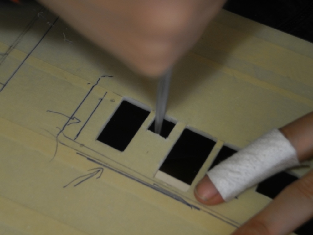

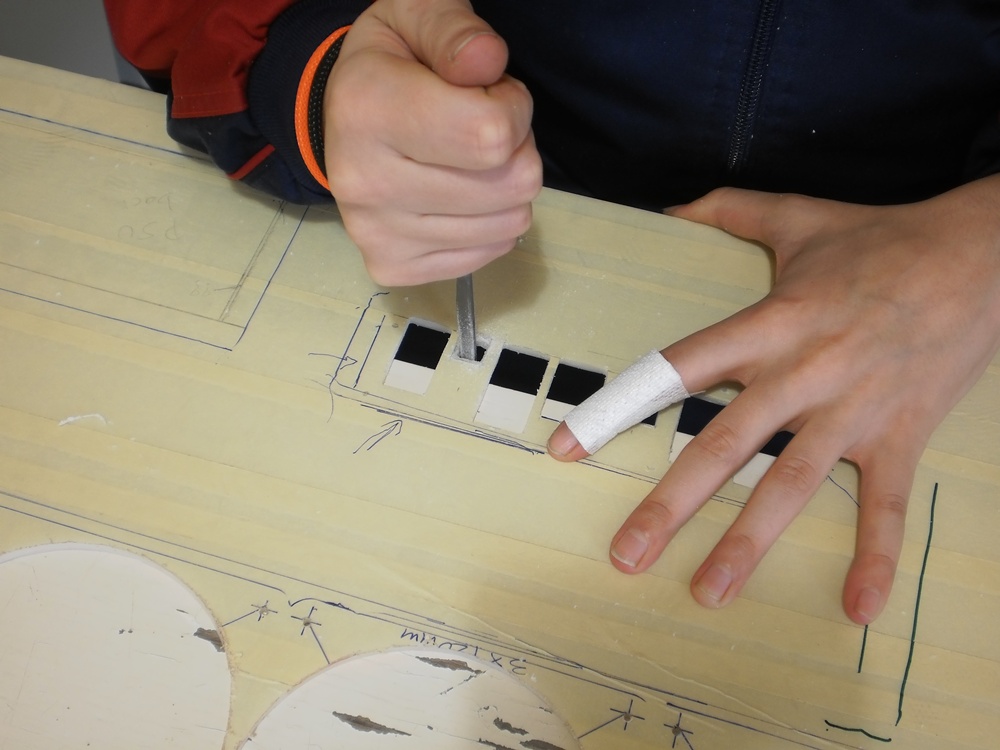

Σπαστικό μέρος λίμααααααααααααααααααα

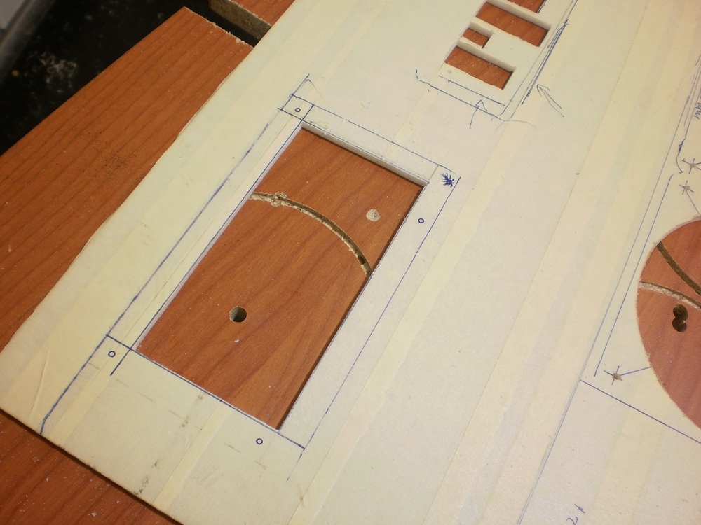

χμμμμμμμ τι άλλο θέλει; PCI ε; Για πάμε μία
Και ναι ναι λίμααααααααα
Δοκιμούλα

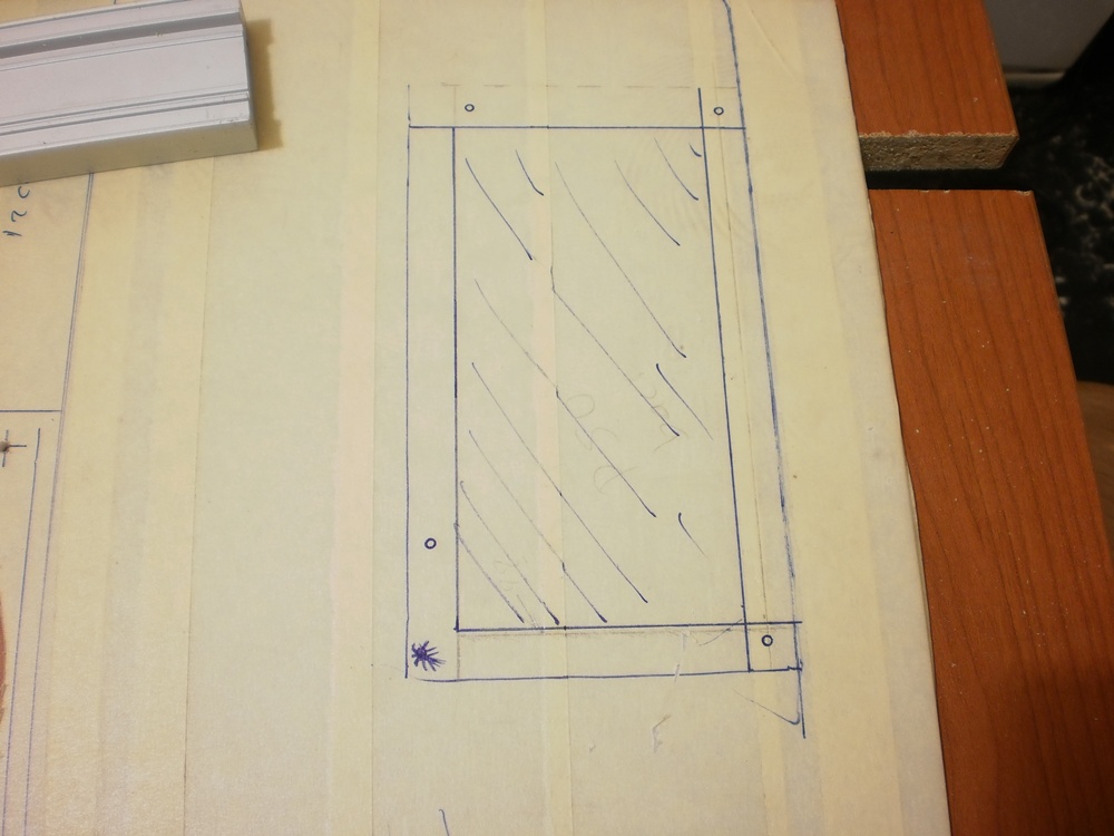

Τέλος άνοιγμα για το Psu
λιμούλα μου καλή
Αποτέλεσμα μέχρι στιγμής

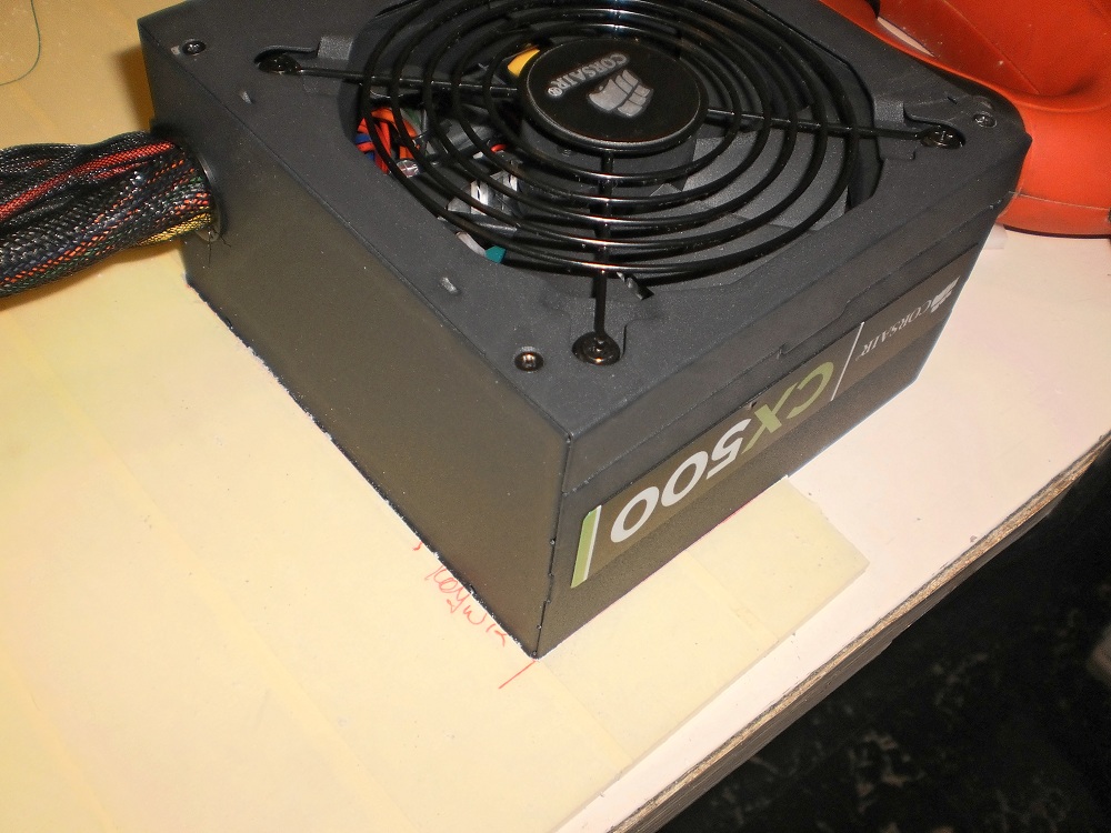

Μια και το τροφοδοτικό το έχω κάνει βίδες θα δοκιμάσω αύριο ένα άλλο να δω σε ποια σημεία θέλω διορθωσούλες. Σίγουρα θέλω μία καμπύλη κοντά στο βύσμα τροφοδοσίας, αλλά αυτά απο αύριο :-)

Η εξάσκηση τόσα χρόνια με τα νύχια αποδίδει και στο λιμάρισμα του plexi;
Πολύ καλή δουλειά!

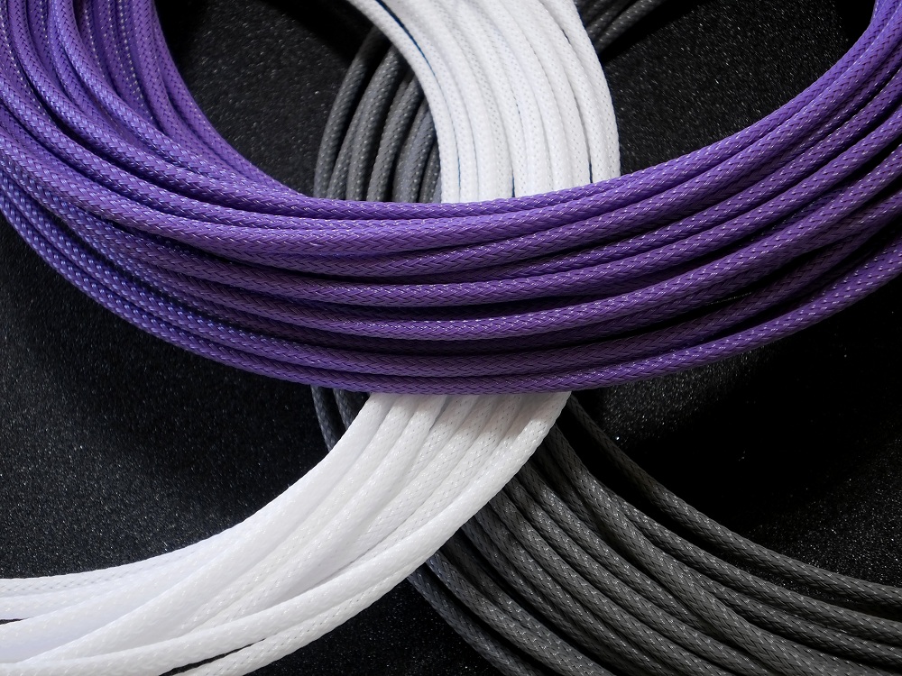

Τα χρώματα για το sleeving μπορώ να πω ότι δεν είχα σκεφτεί πως θα ταίριαζαν σαν συνδυασμός αλλά φαίνονται ωραία δίπλα δίπλα!

@vaggos αν ήταν έτσι το λιμάρισμα στα νύχια δε θα έκανα ποτέ μανικιούρ :-(
looking gooooood karmen looking really good!
φτιάξε ρε συ καμία λαβή για τις λίμες,έστω κ από χαρτοταινία!θα πάθουν τίποτα τα νεύρα σου...του χεριού τα άλλα παθαίνουν έτσι κ αλλιως με το λιμάρισμα!
