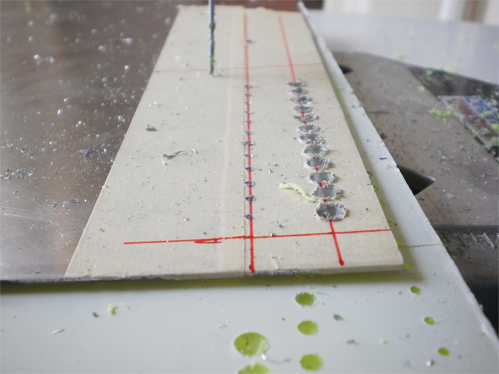

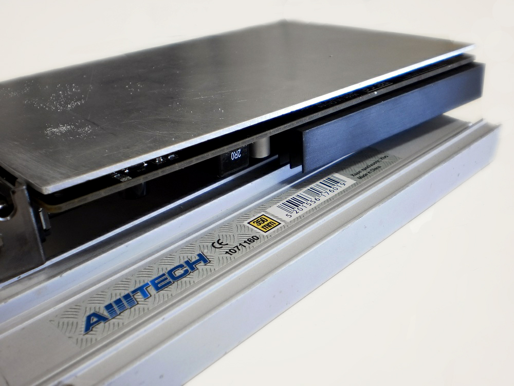

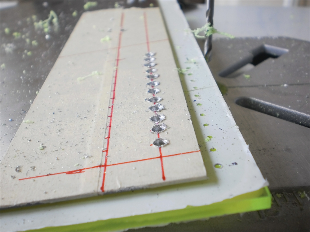

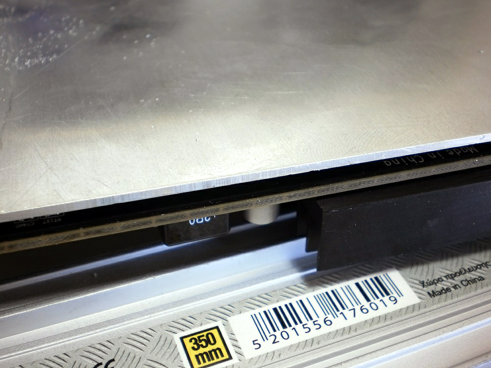

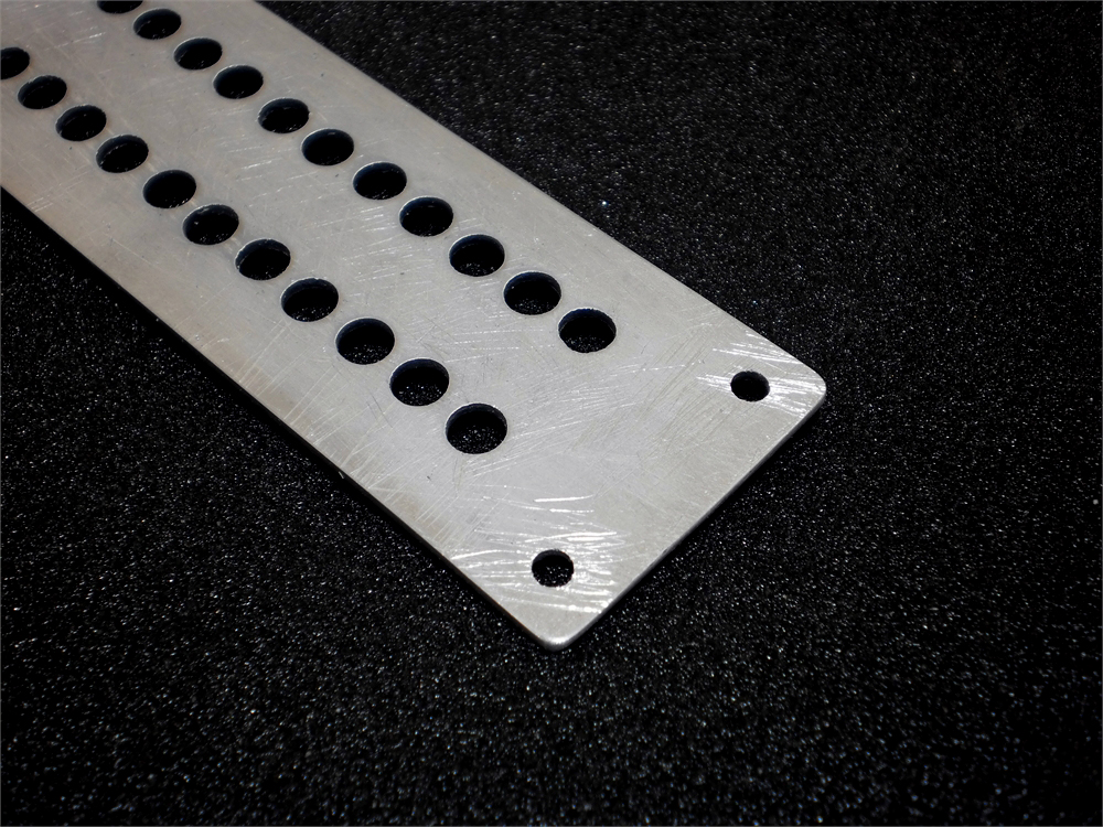

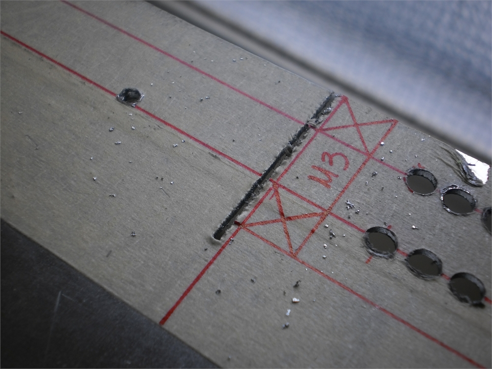

VGA backplate
Μαρκαρίστηκε μία περιοχή σε 1.5mm Αλουμίνιο και κόπηκε
Η ιδέα για όσους δεν το έχουν δει προήλθε απο τη Quadro και απο τον Πετράν
Φινίρισμα λοιπόν και δοκιμούλα

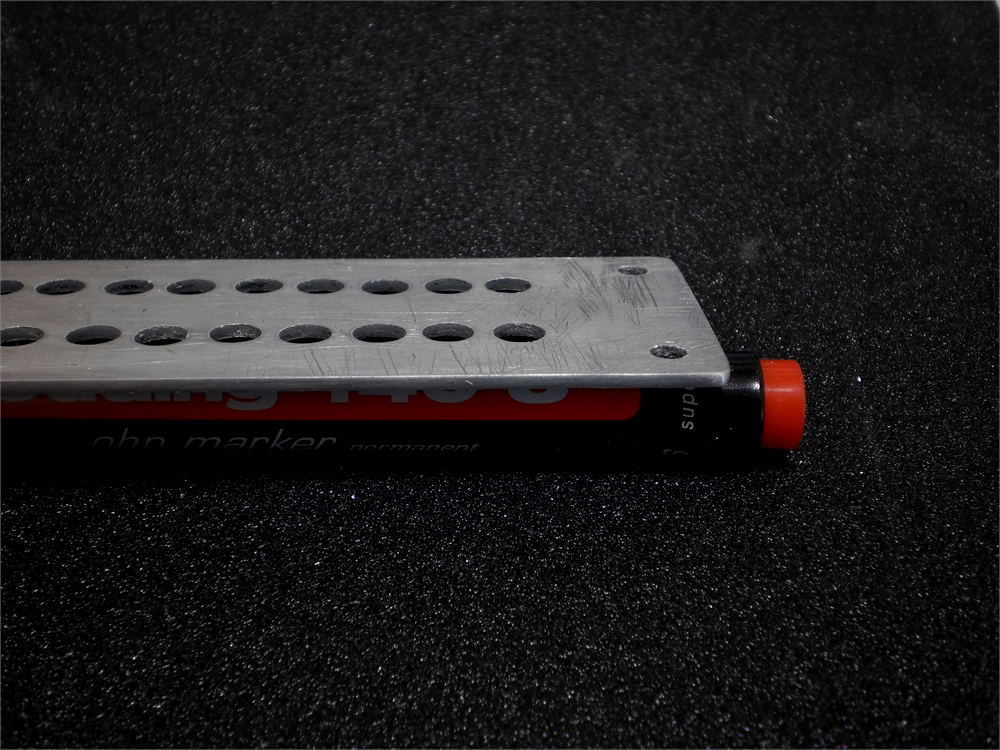

Στην συνέχεια μια άλλη ιδέα που προήλθε απο τον Γιώργο.
Αντί να κάνω αυτό που σκεφτόμουν, κατευθείαν επάνω στο Plexi, με ότι αυτό συνεπάγεται στην περίπτωση λάθους, ας το δοκίμαζα πάνω σε φύλλο αλουμινίου, με το οποίο θα δούμε τι θα γίνει στη συνέχεια.
Πάμε λοιπόν

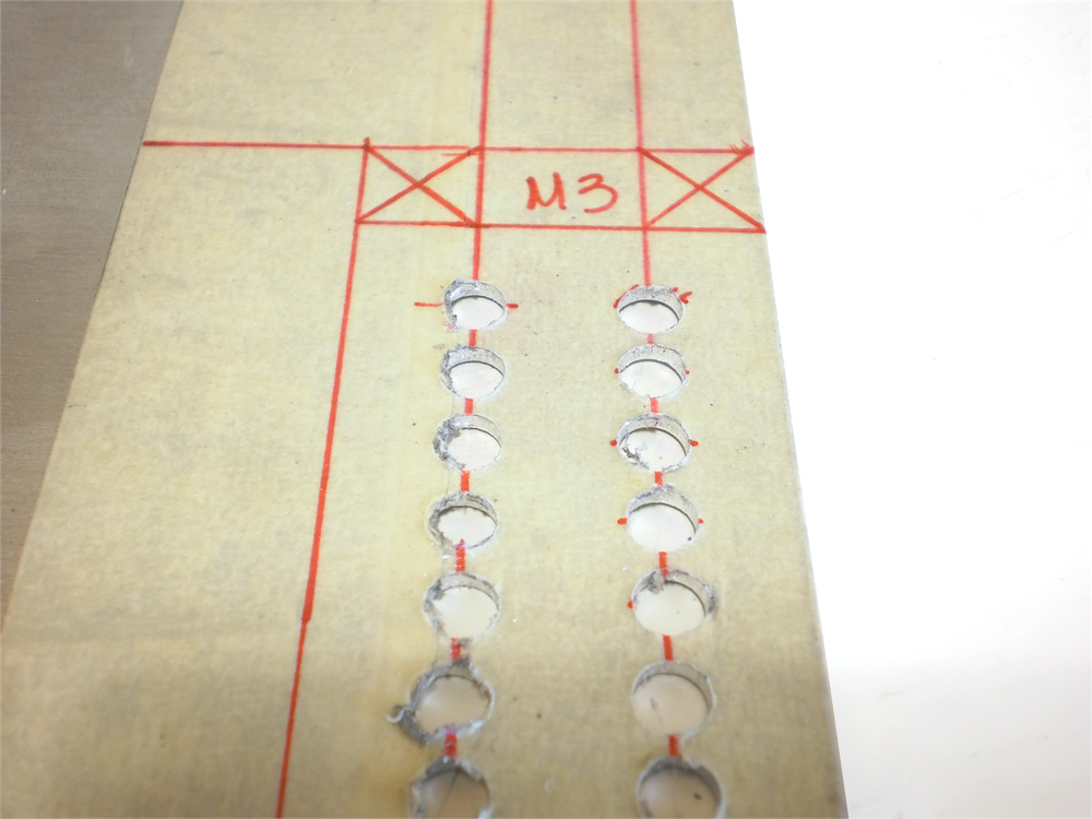

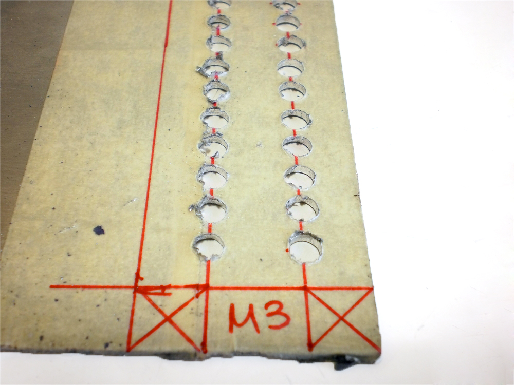

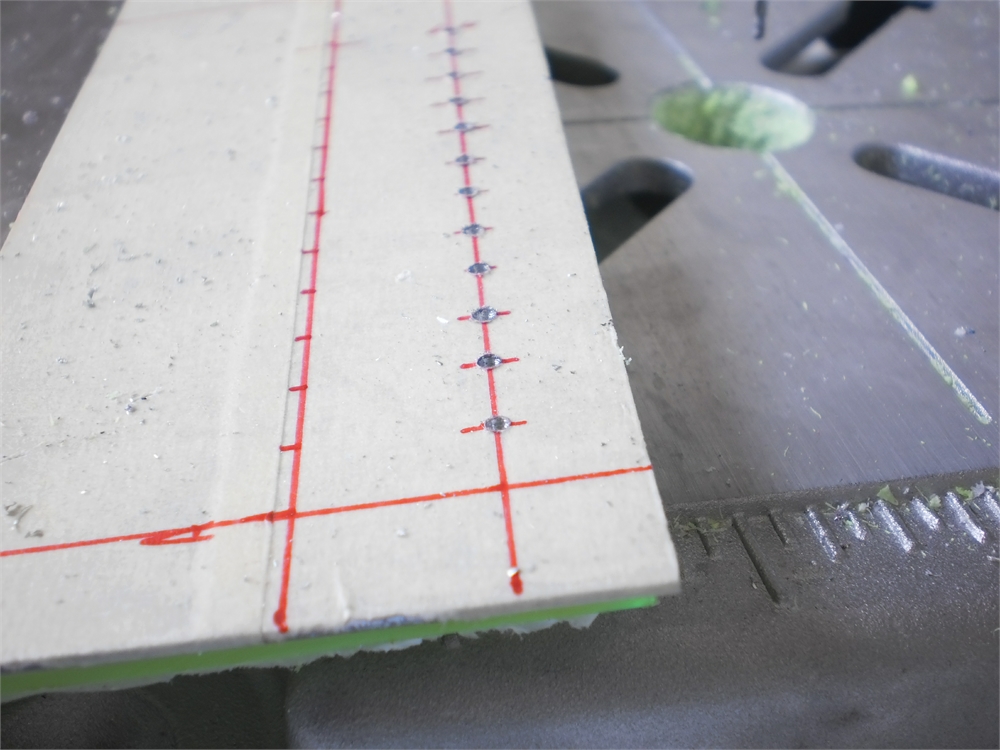

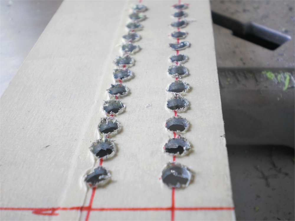

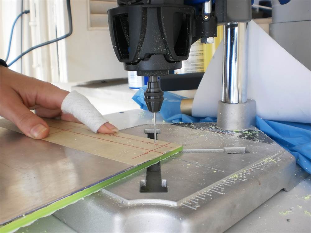

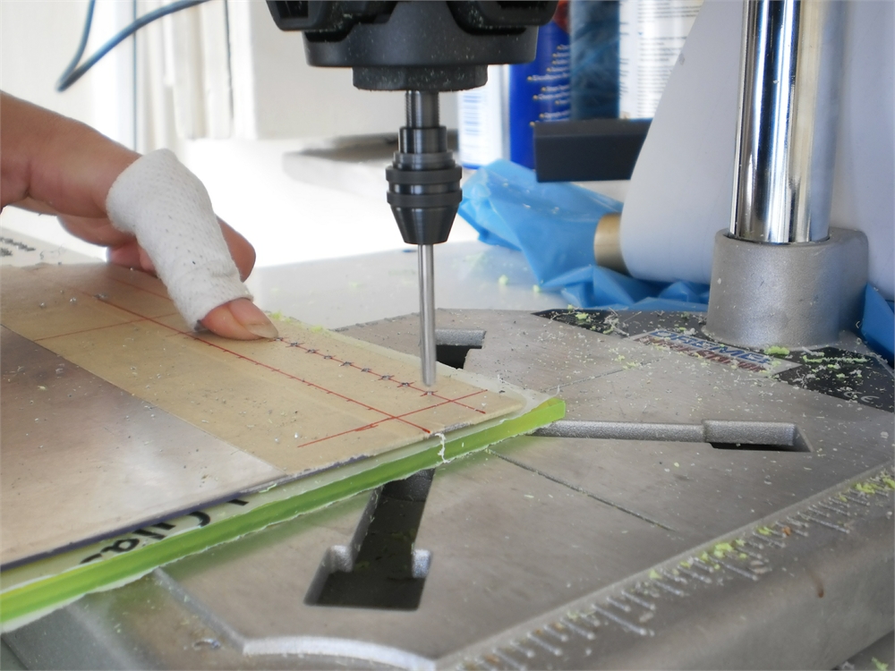

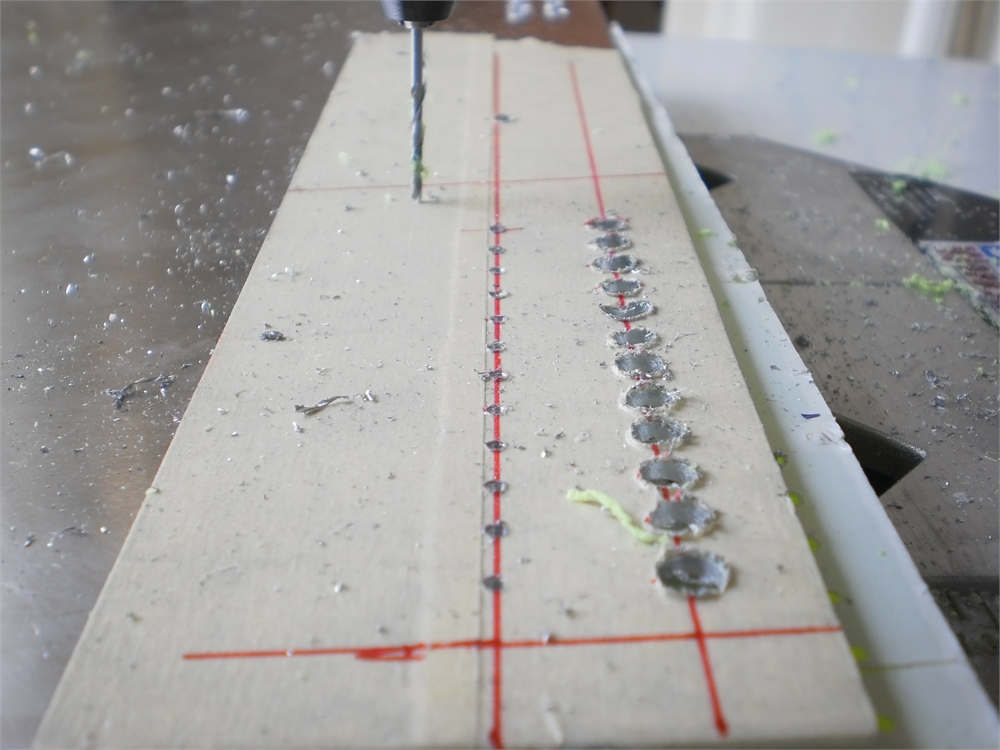

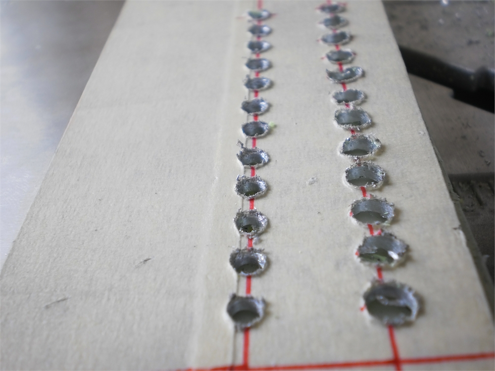

Μαρκάρισμα πάνω στο αλουμίνιο. Αποστάσεις 7 χιλιοστά και οι τελικές τρύπες γίνανε με 5αρα βελόνα
Σταδιακά άνοιξα τρύπες 1.6mm, 3.2mm και τέλος 5mm

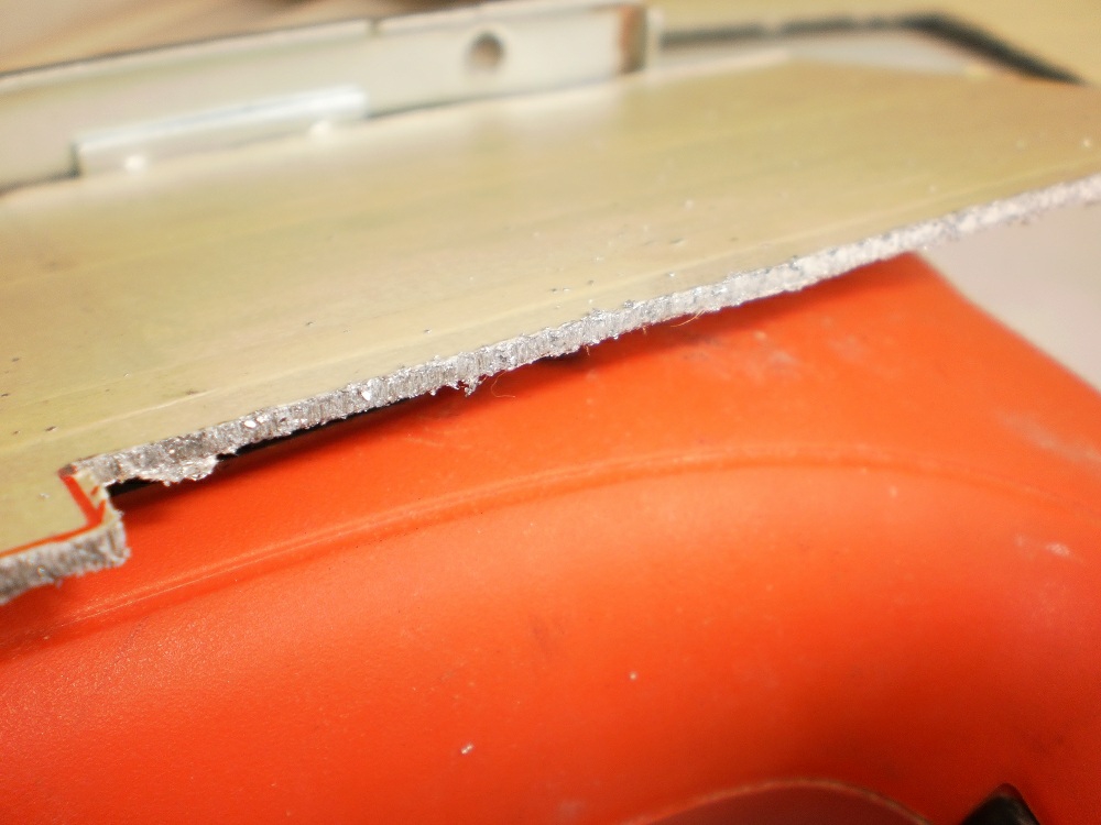

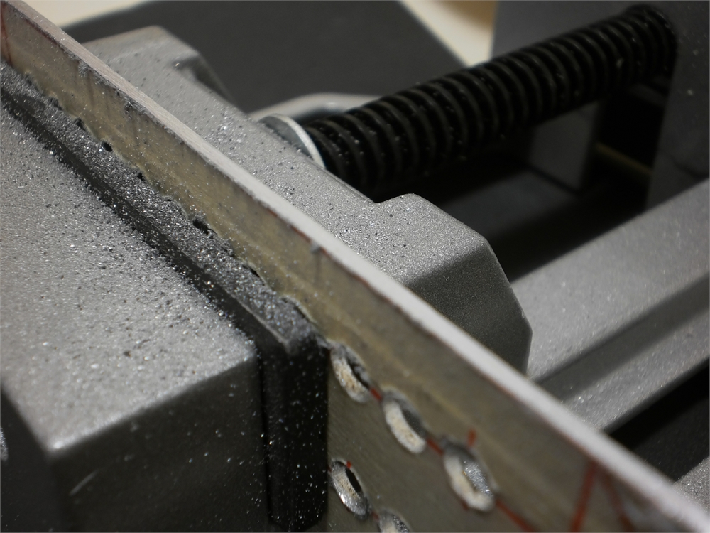

Ωρα για κοψίματα
και αυτό που μου την δίνει αλλά άλλοι το διασκεδάζουν έστω και με λίγη γκρίνια :P
Φινίρισμα
Τελικό αποτέλεσμα
Δεν είναι τέλειο αλλά να σας πω την αλήθεια δε το περίμενα να το κάνω έτσι. Χάρηκα αρκετά :-)

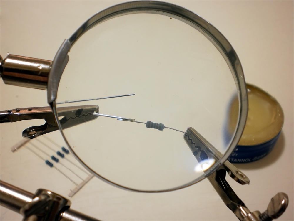

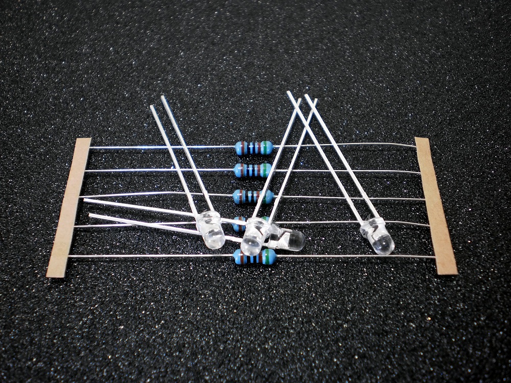

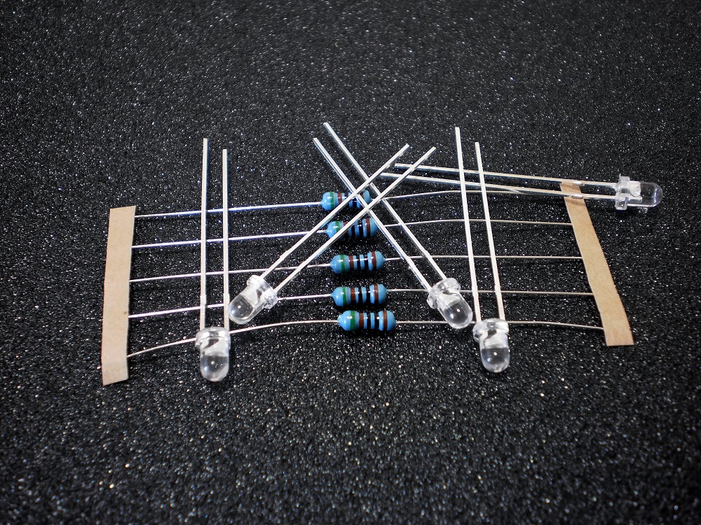

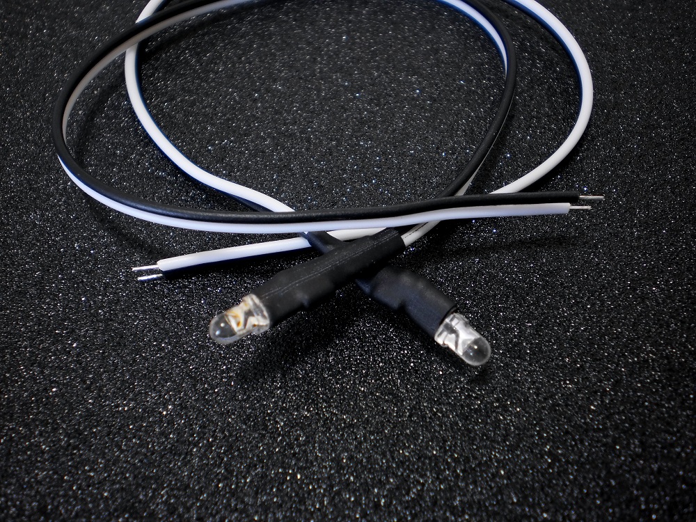

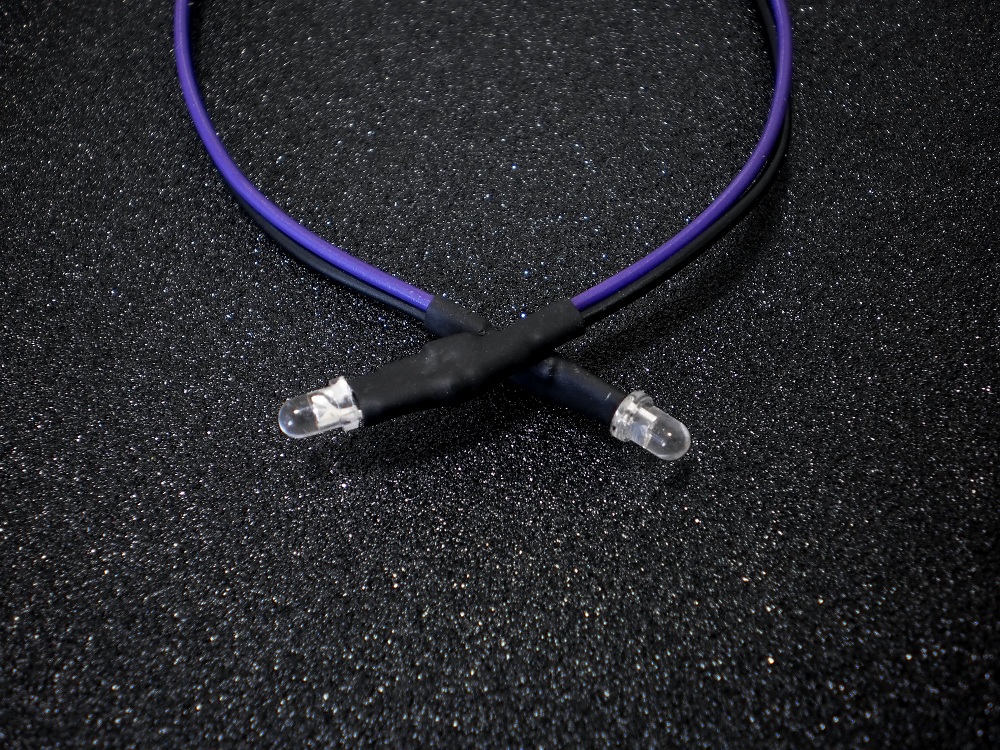

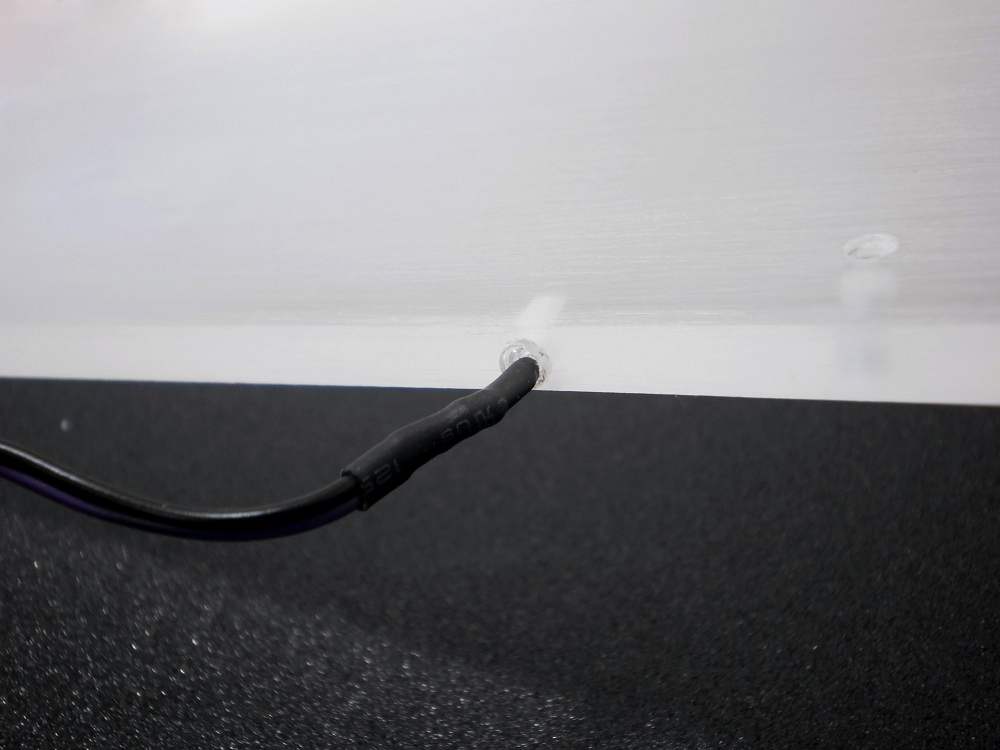

Τελευταίο βήμα LEDs
Αφού δεν ε΄χω αποφασίσει ακόμα χρώματα σε κάποια σημεία έφτιαξα και uv και λευκά LED των 3mm

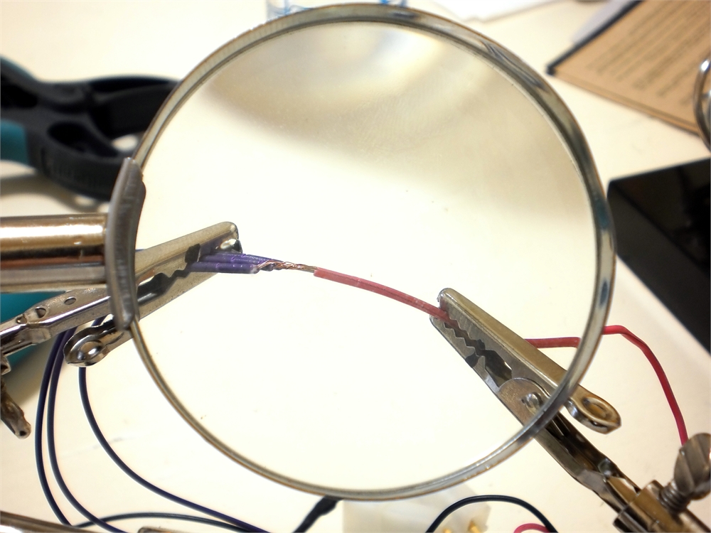

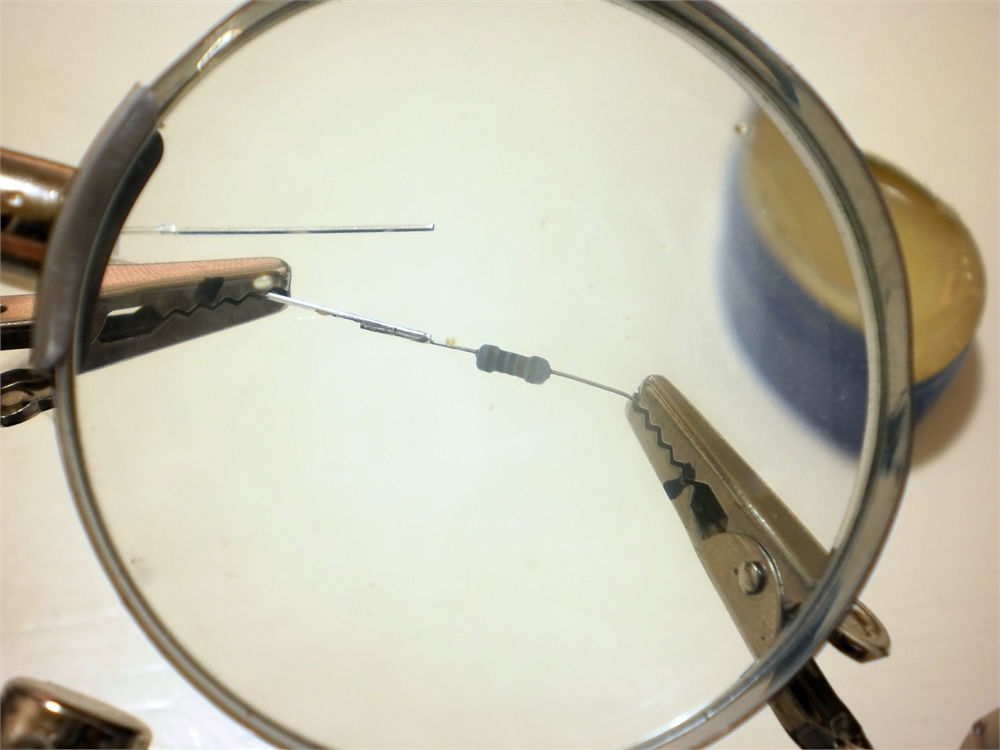

Αντιστασούλες λοιπόν, κολλητήρι, καλωδιάκι, θερμοσυστελόμενο και έτοιμα
Για να μην μπερδευτώ έβαλα ένα μωβάκι καλώδιο στα uv και ένα άσπρο στα λευκά

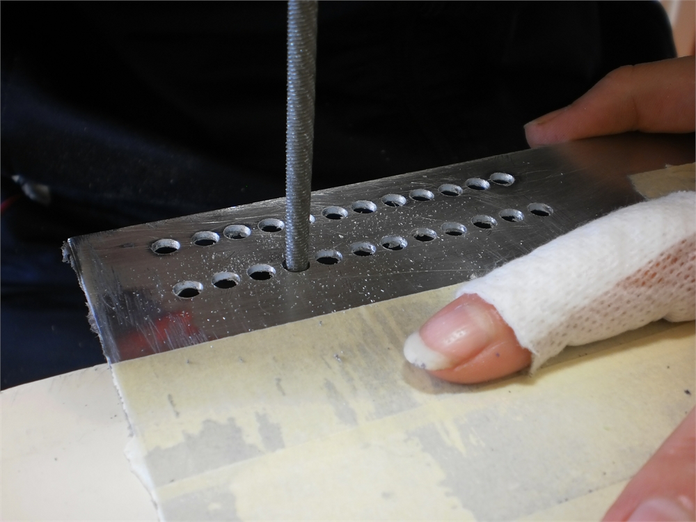

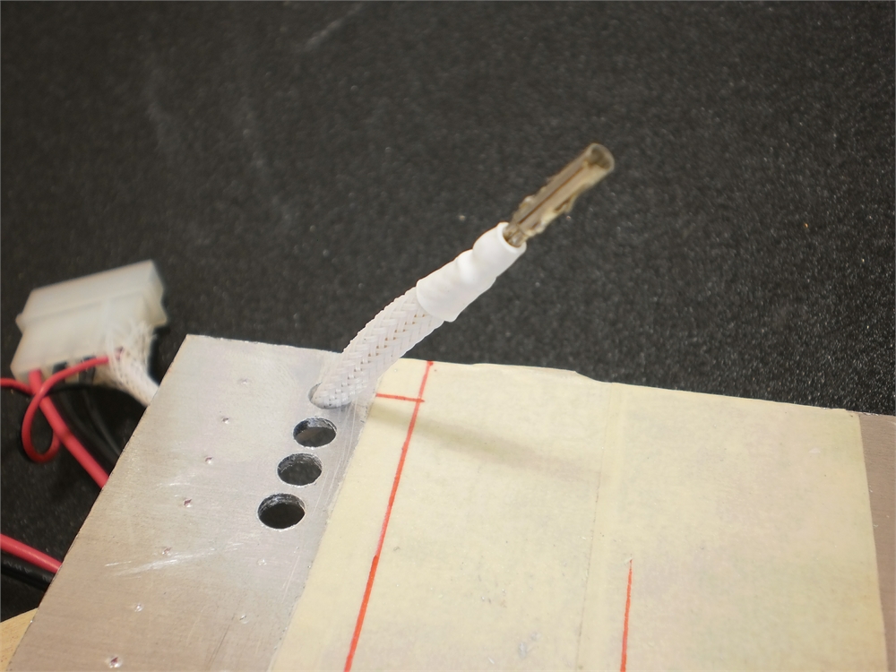

Μερικά απο αυτά θα χρησιμοποιηθούν στο mobo stand που είδαμε σε προηγούμενο Update

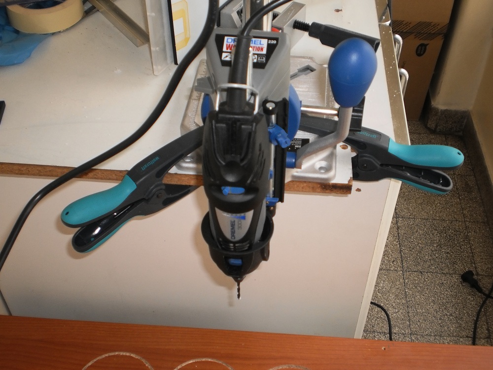

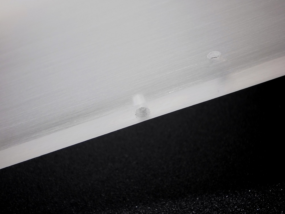

Επρεπε λοιπόν να ανοίξω τρύπες των τριών χιλιοστών
Επειδή το dremel workstation καλό και χρυσό αλλά δεν είναι και τόσο τεράστιο είπα να κάνω πατέντα :mrgreen:
Αποτέλεσμα
Μένει να κάνω μία δοκιμή με τα LEDs να δω αν έχω καλό φωτισμό στο Mobo stand ή πρέπει να γίνει καμιά επιπλέον επέμβαση.
