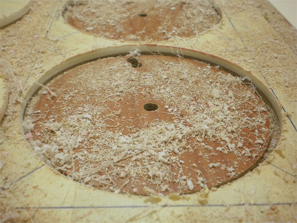

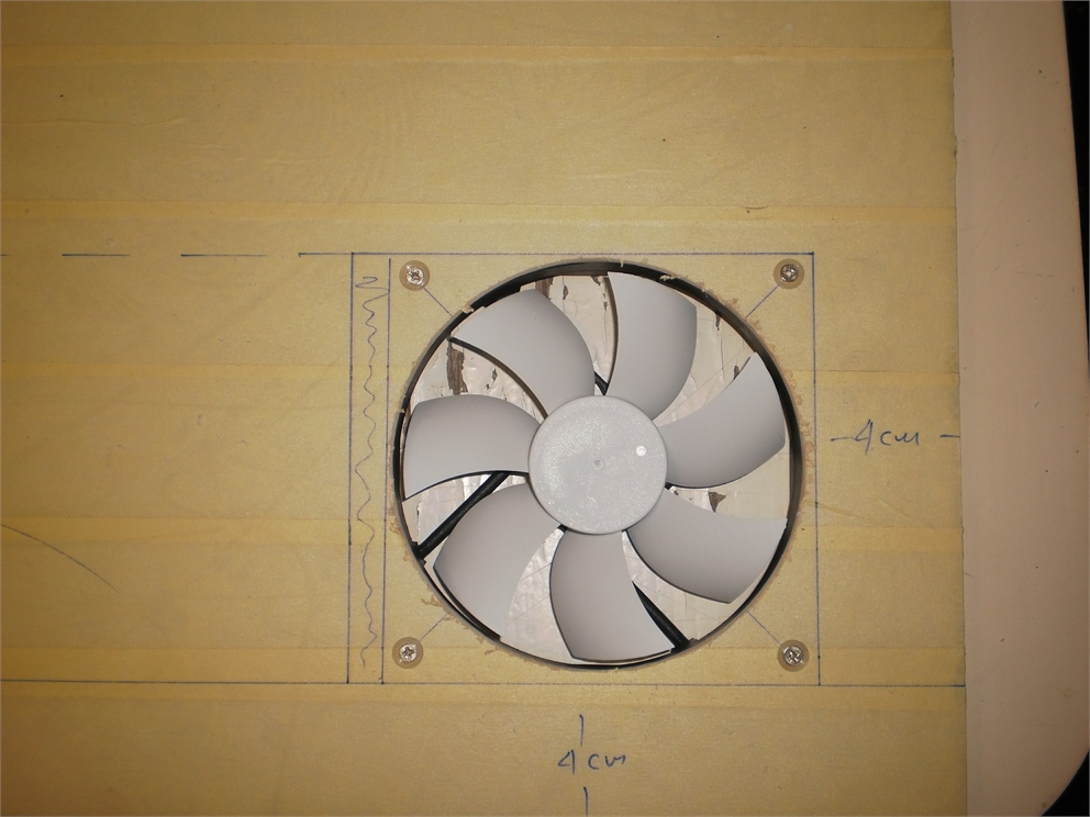

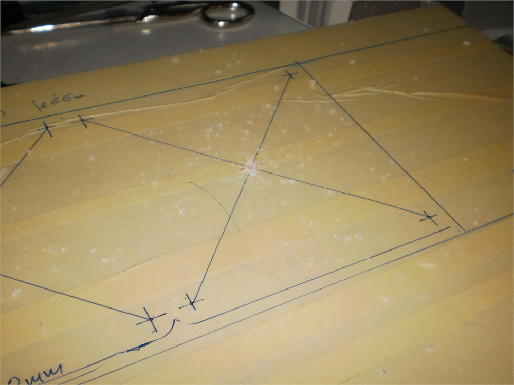

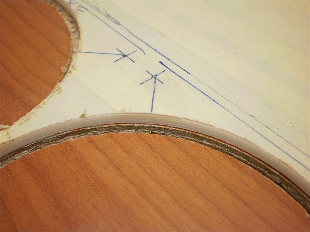

Χθες σας άφησα κάτι στη μέση. Στο κομμάτι πλέξι που χρησιμοποίησα πέρα απο την γεωμετρία που έπεσε έπρεπε φυσικά να γίνουν και οι κατάλληλες τρύπες για τους ανεμιστήρες. Για πάμε να δούμε τι έγινε B)

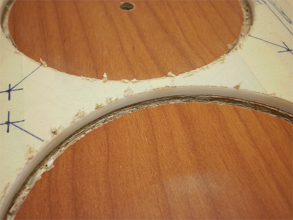

Αρχικά άνοιξα με λεπτή βελόνα (2,5άρα είναι αυτή που χρησιμοποίησα) τρύπα στο κέντρο έτσι ώστε το ποτηροτρύπανο να κάτσει ακριβώς εκεί που ήθελα

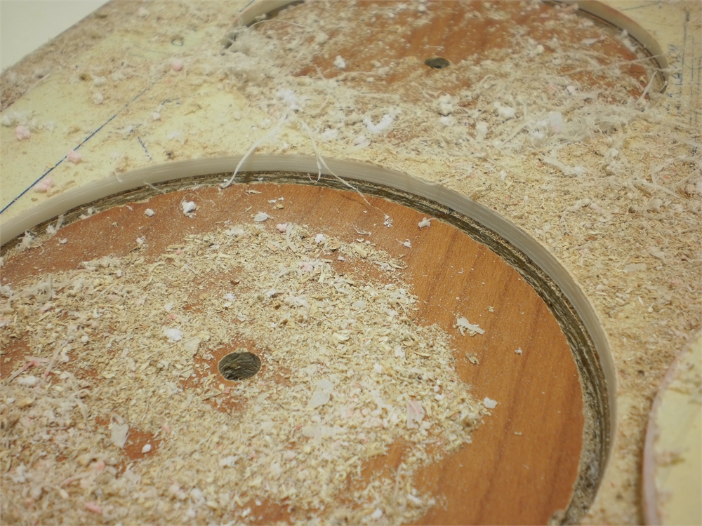

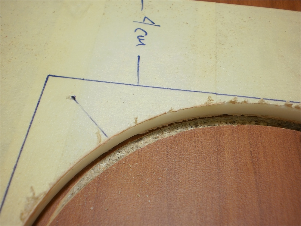

Μετά σειρά είχε το ποτηροτρύπανο. Να σημειώσω ότι το πλέξι το έβαλα πάνω σε ένα κομμάτι ξύλο έτσι ώστε και να προστατέψω την επιφάνεια απο κάτω μόλις περάσει το ποτήρι αλλά και για να είναι ένας οδηγός για τον κεντραδόρο του ποτηριού. Εχουμε λοιπόν
Και μετά απο λίγο ξεσκόνισμα

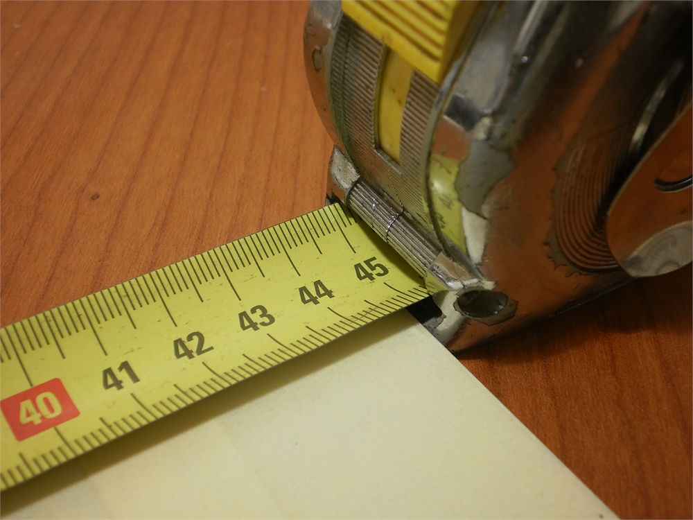

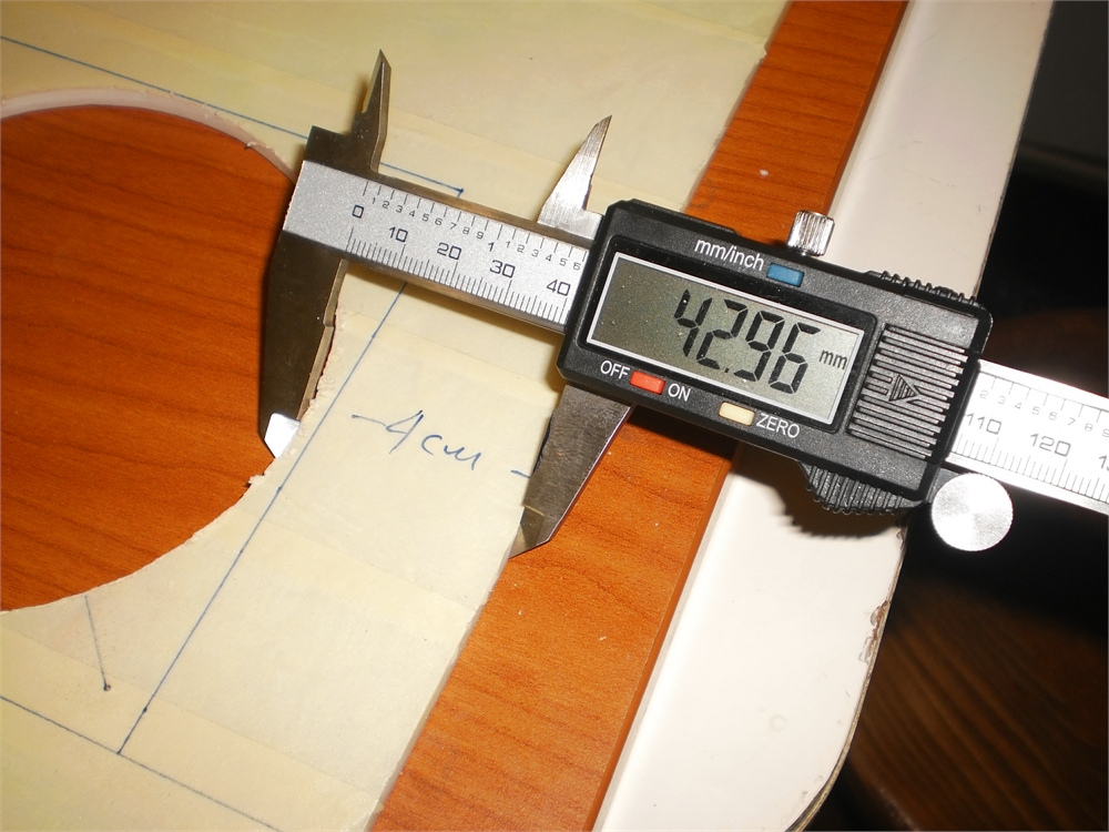

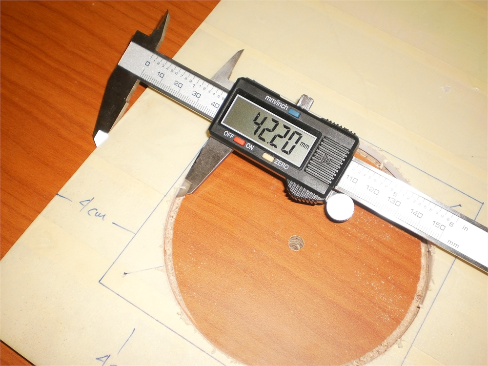

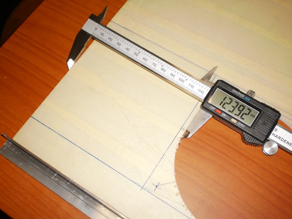

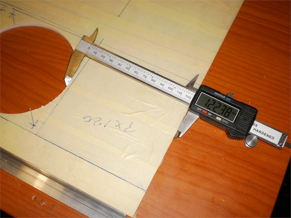

Εκανα κάποιες μετρήσεις να δω πως τα πήγα και έχασα ολίγον τι ένα χιλιοστό και κάτι. Για μερικούς μερικούς είναι ανεπίτρεπτο (βλέπε Lakisss) για μένα νομίζω είναι μια χαρά ^_^

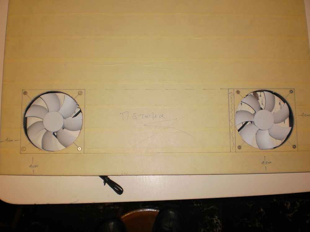

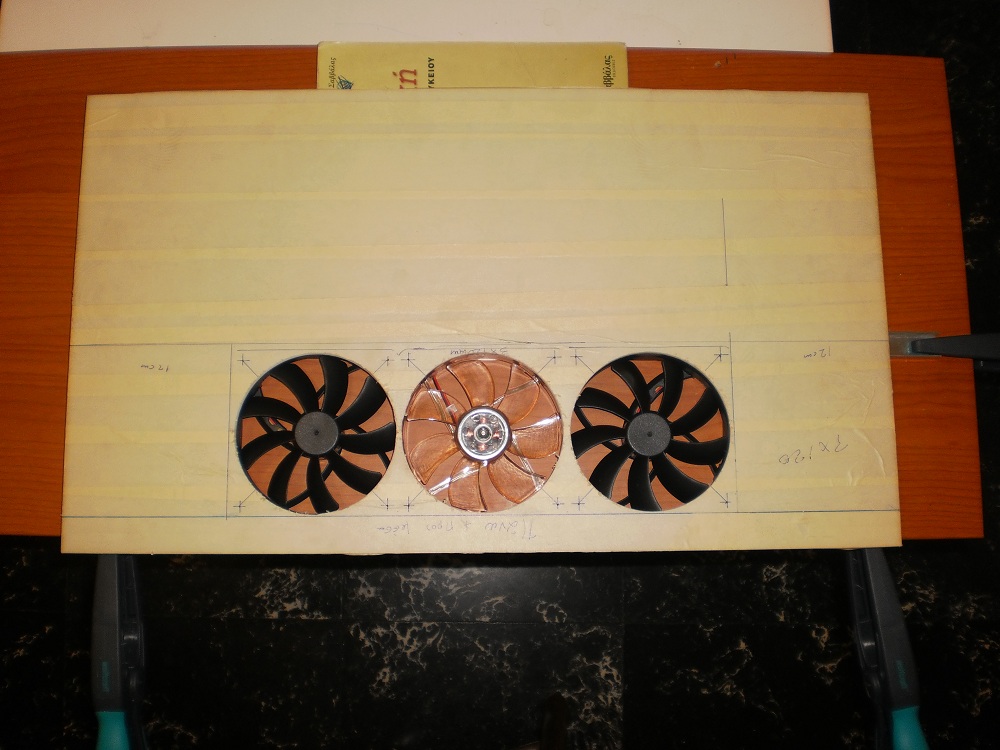

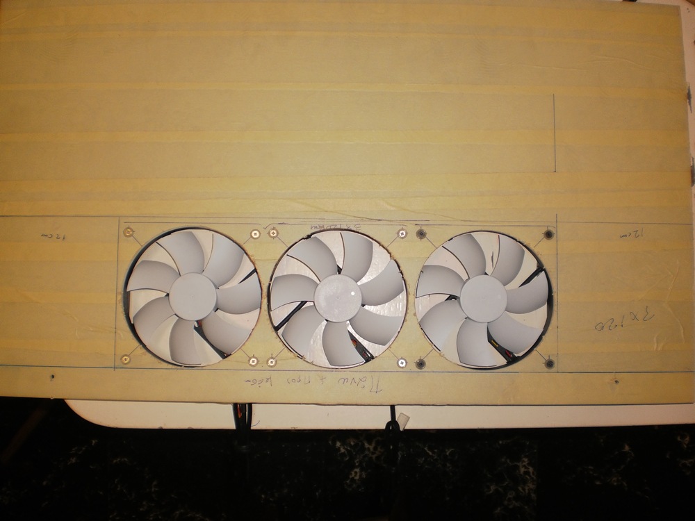

Τέλος έβαλα 3 ανεμιστήρες να δω τι κάναμε

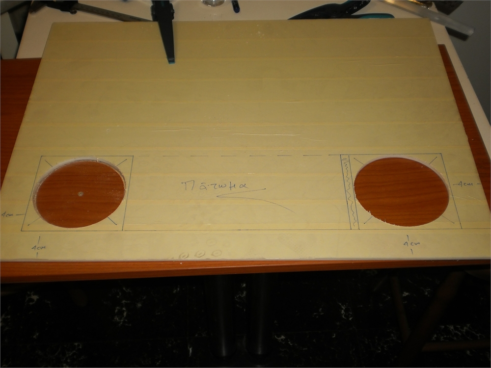

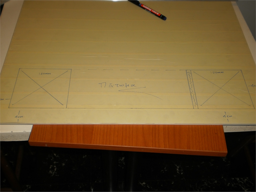

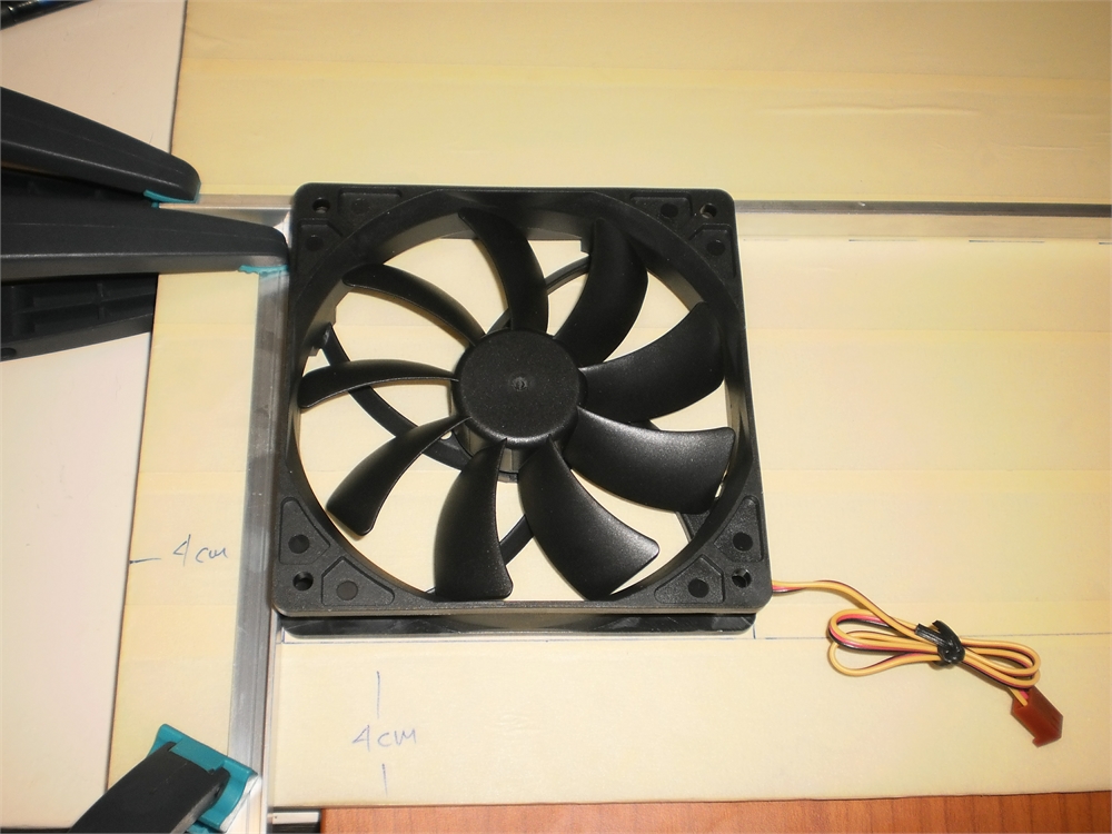

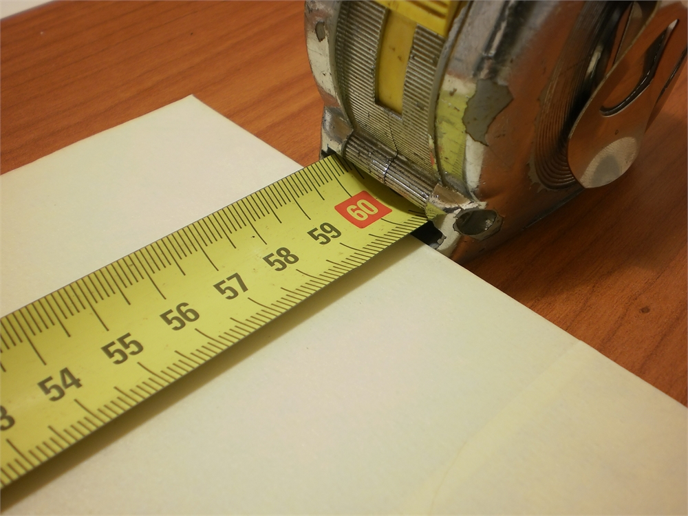

Βήμα δεύτερο στην σημερινή μέρα με νέο κομμάτι πλέξι διαστάσεων 60x45cm. Και αυτό καλυμμένο με χαρτοταινία για προστασία αλλά και για τις κατάλληλες σημειώσεις
Η γνωστή διαδικασία που είδατε και στο προηγούμενο update για τους ανεμιστήρες
Και πάλι μία τρύπα για οδηγό
Και ξανα το ποτηροτρύπανο
Αποτέλεσμα
Νέα μέτρηση. Χμμμμμμμμμμμ Better and better ^_^

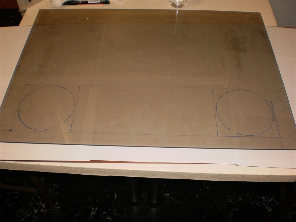

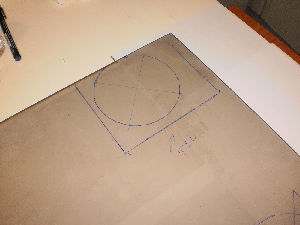

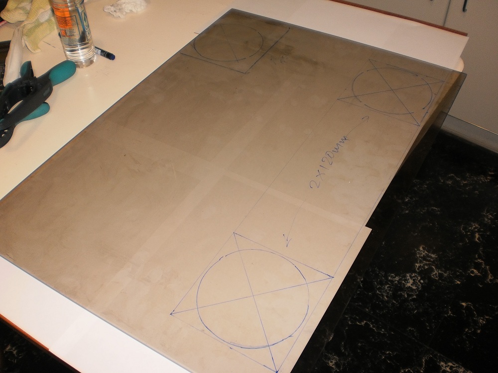

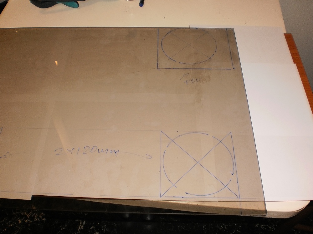

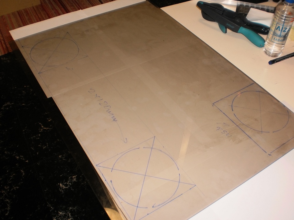

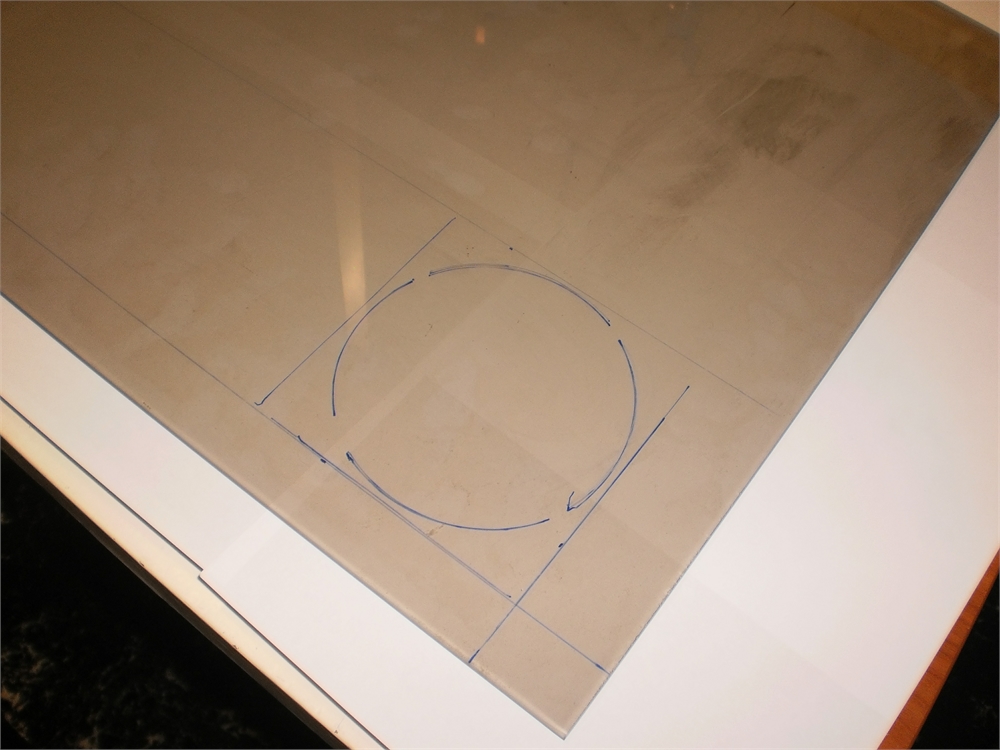

Ηρθε η ώρα για το πιο δύσκολο/ψαρωτικό στην επεξεργασία υλικό του project. Το Τζάμι B)
Διαστάσεις 60x42.5cm

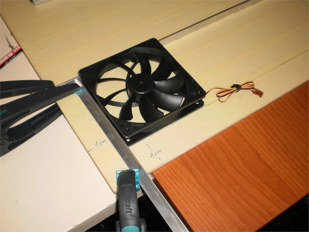

Σημειώθηκαν πάνω 2 θέσεις για 120άριδες ανεμιστήρες και η θέση του ανεμιστήρα του psu
Αυτά απο μένα για σήμερα νομίζω ήταν αρκέτα
Παρατηρήσεις σχόλια δεκτά βεβαίως βεβαίως...
Για τυχόν απορίες στη διαθεσή σας :)

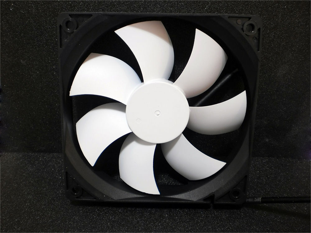

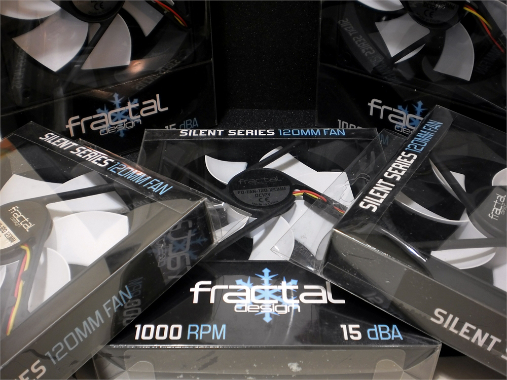

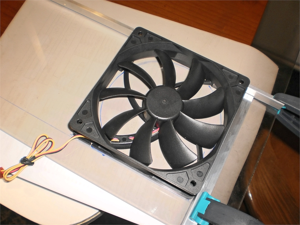

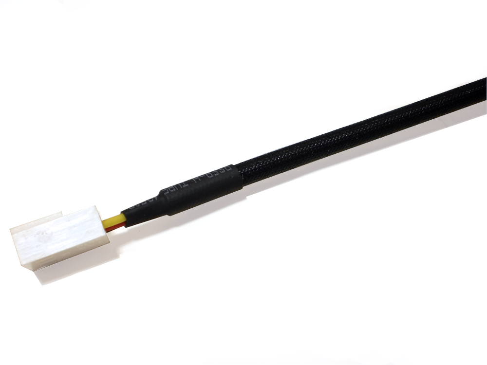

Εγινε μία παραλαβή σήμερα
Πρώτες παρατηρήσεις. Πολύ ήσυχα, πολύ όμορφη συσκευασία και πολύ καλή ποιότητα sleeve ΑΛΛΑ έχουν μία τάση ψιλοταλάντωσης στον άξονα τους. Ελπίζω να μην έχω θέματάκια, αλλά αυτό θα το δω στην πράξη απο πρώτο χέρι

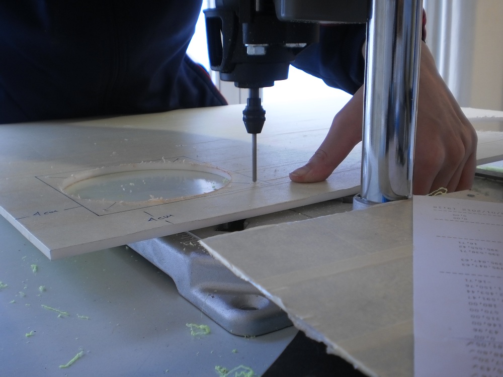

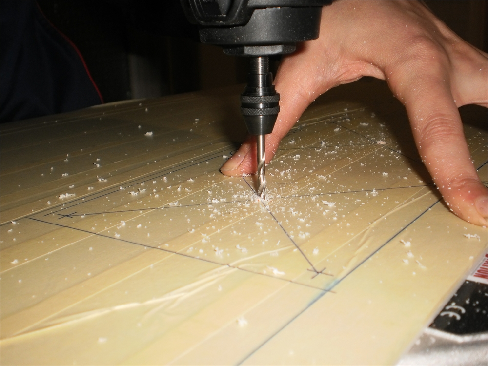

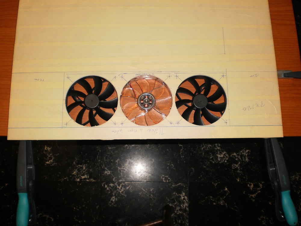

Λοιπόν μια και στο προηγούμενο update κάναμε τα ανοίγματα με το ποτήρι για τους ανεμιστήρες, σήμερα έπρεπε να κάνουμε 4 τρυπούλες για κάθε ανεμιστήρα

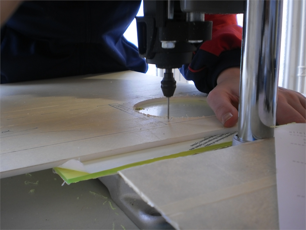

Ακολουθώντας συμβουλές του Laki μας, τρύπησα αρχικά με βελόνα 1.6mm και στην συνέχεια με 3.2mm. Επίσης αρχικά πριν αρχίσω να τρυπάω στα σημεία ακριβώς που είχα σημειώσει για τις τρύπες, πήρα ένα καρφάκι (ναι ναι καρφάκι, πρόκα) και με ένα σφυράκι βάρεσα απαλά, έτσι ώστε να έχω μεγαλύτερη ακρίβεια στο τρύπημα.
Και μάλλον το πέτυχα

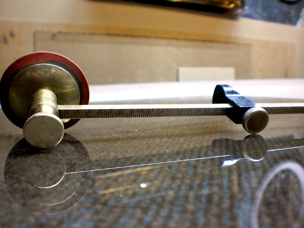

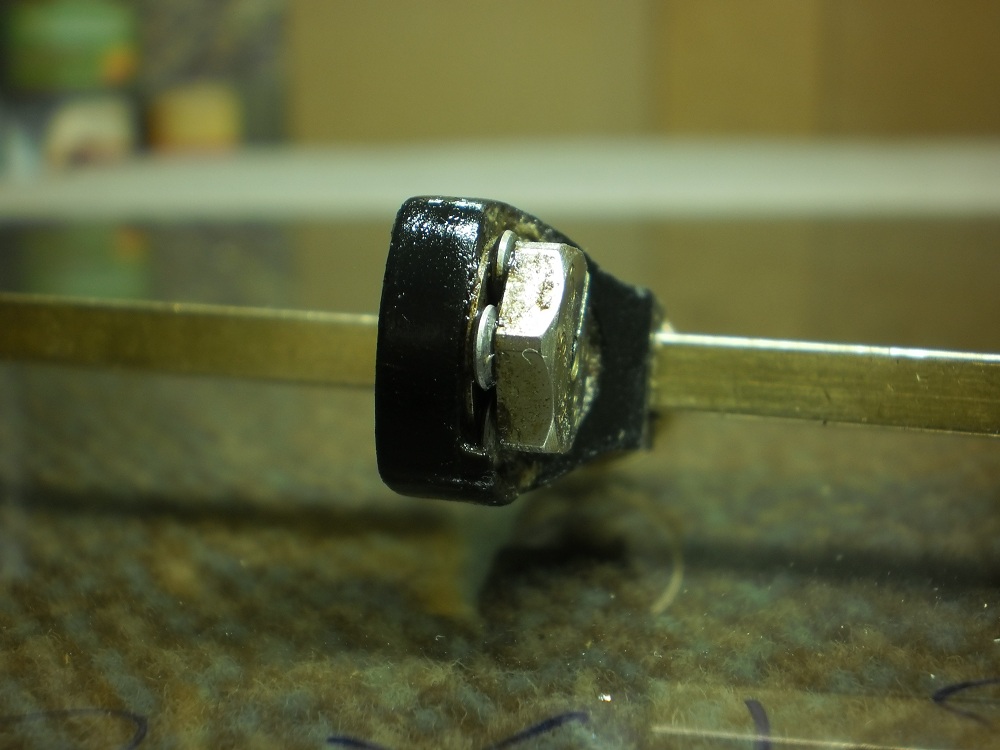

Τέλος για το σημερινό update θα πλέξω το εγκώμιο ενός άγνωστου προς τα εσάς γεράκου. Παλιός συνταξιούχος τζαμάς. Ψάχνοντας λοιπόν πως να κόψω το τζάμι είχα καταλήξει σε μηχάνημα (πολύ γκλάμουρ κατάσταση με νερά και συντριβάνια), όμως στη γειτονιά έχουμε τον κυρ Γιαννη B)
Με όλη την καλή διάθεση, κάθισε συζήτησε μαζί μου (αφού πρώτα άκουσα για εγγόνια ) και αφού πήρε 2 εργαλεία στο χέρι του και ένα ρετάλι τζάμι μου έκανε την διαδικασία για το πως να ανοίξω την τρύπα. Εννοείται ο άνθρωπος την έβγαλε άψογη με την μία :X
Οπότε αφού με είδε και έλιωνα, μου δίνει τα εργαλεία και κάνει μία συμφωνία μαζί μου. "Αν σπάσεις το τζάμι, πληρώνεις το επόμενο επι 2. Αν δεν σπάσεις κανένα τζάμι παίρνεις δώρο τα εργαλεία" :shock:
Χμμμμ εύκολο μου φάνηκε έτσι όπως το είδα, οπότε είπα γιατί όχι; Challenge accept
Γραπώνω το εργαλείο
E να μην σας τα πολυλογώ το πλήρωσα επι 2 το πρώτο κομμάτι. :wub:

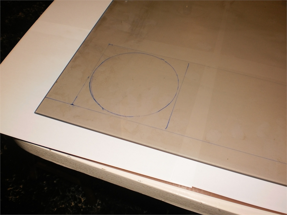

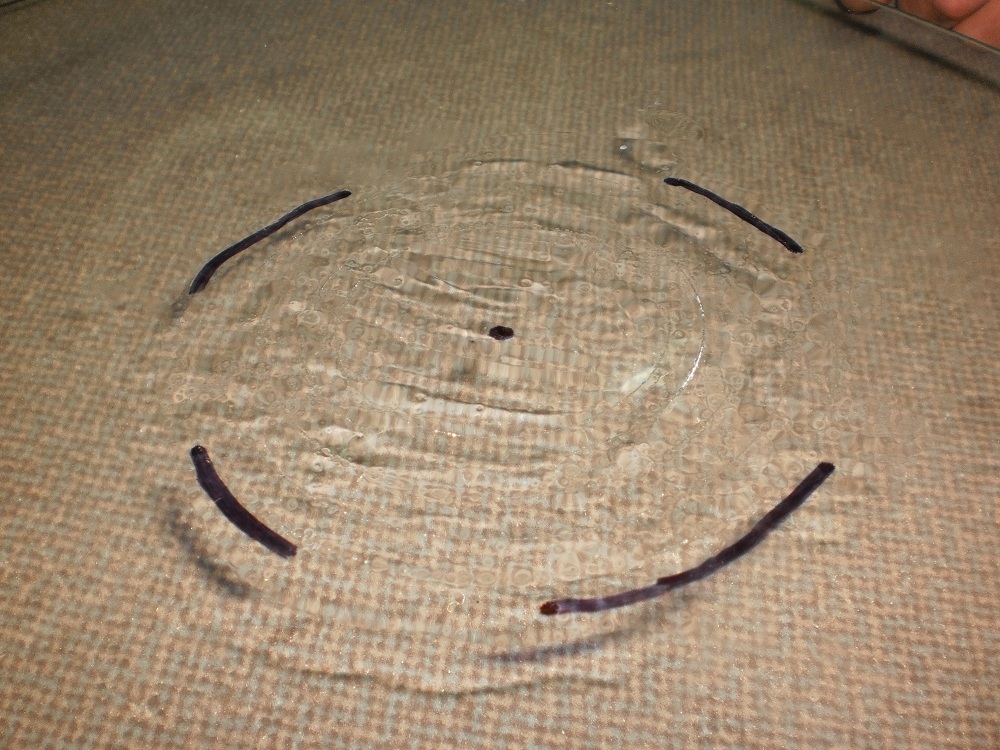

Και πάμε πάλι φτου και απο την αρχή μετρήσεις, μαρκαδόροι :cry:
Δεύτερη προσπάθεια και επιτυχημένη

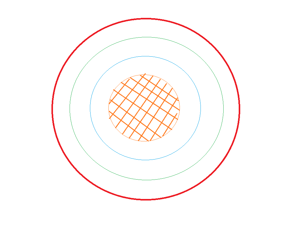

Αφού κόπηκαν ομόκεντροι κύκλοι στον εσωτερικό γίνανε γραμμούλες όπως παρακάτω

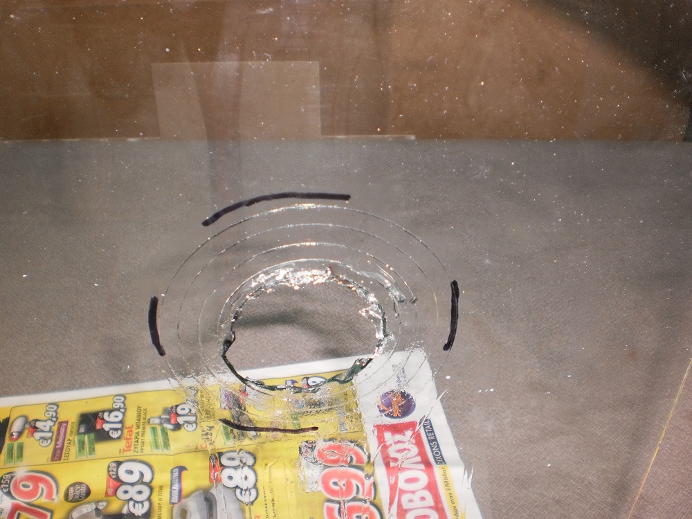

Mετά ακολουθώντας την συμβουλή του κυρ Γιάννη (αυτό που μου ξέφυγε στο πρώτο κομμάτι τζάμι) χτυπάμε απαλά το τζάμι απο την πίσω μεριά και ΟΧΙ απο αυτή που το έχουμε χαράξει. Εγω η έξυπνη το βάρεσα απο μπρος :P
Οπότε έχουμε

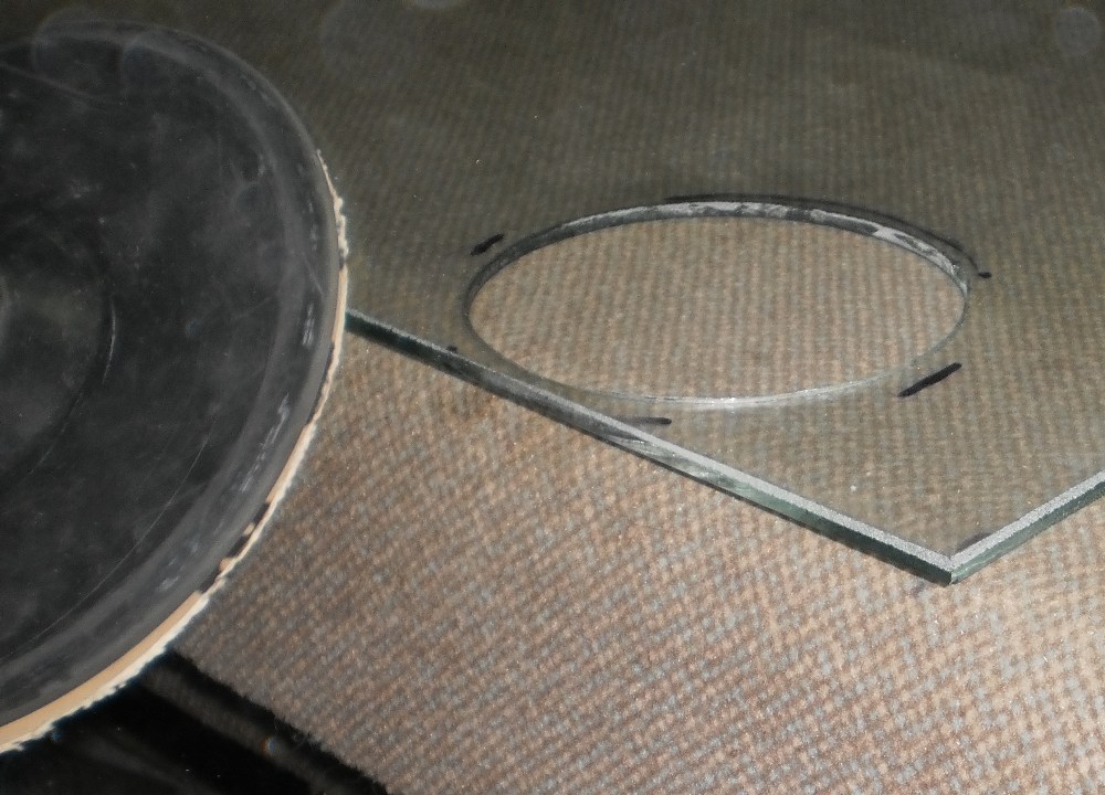

Αφου λοιπόν έκοψα και ένα δάκτυλο έτσι για να γουστάρω :devil:

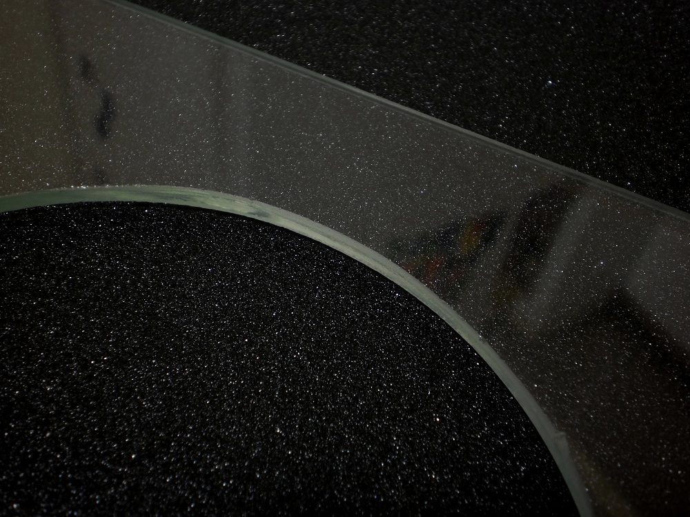

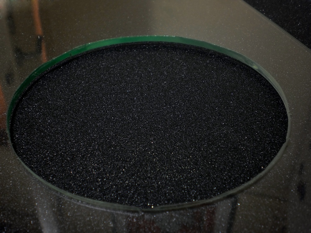

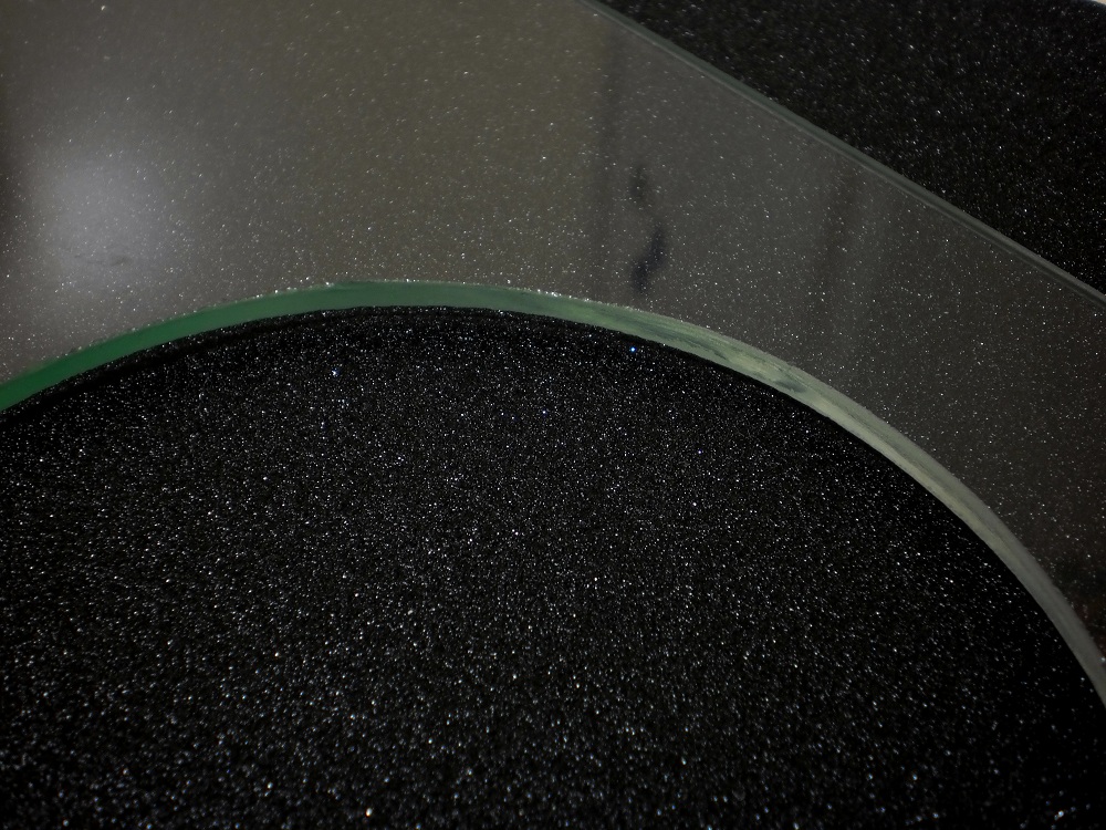

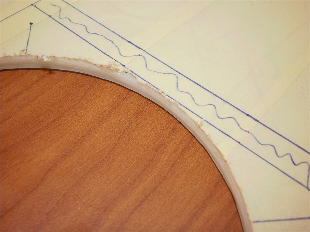

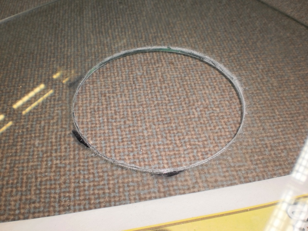

Γυαλίστηκε το ρημάδι και στις τρύπες αλλά και εξωτερικά. Μια και το συγκεκριμένο ήταν νέο κομμάτι. (το παλιό το μ@μησ@ τελείως
Τελικό αποτέλεσμα με καλύτερες photo αφού έχει γυαλιστεί κιόλας με ένα γρασοιδές μείγμα (μύριζε ΑΠΑΙΣΙΑ) :eek:
Τελικό συμπέρασμα. Μπορεί να πλήρωσα επι 2 ένα κομμάτι γυαλί, να έχασα ένα ωραίο σετ παλιά εργαλεία, αλλά το διασκέδασα και μπορώ να πω ότι ξεψάρωσα κιόλας απέναντι στο γυαλί

δεν με ακουσες αλλά οκ...ακουσες για εγγόνια κ έκανες δουλειά!
για το φινίρισμα υπάρχει εργαλείο με διαμαντάκι να σε σώσει!!
EDIT τώρα που το βλέπω καλύτερα,πένσα (για τζάμια οχι κανονικά) για να αφαιρέσεις στην χάραξη δεν χρησιμοποίησες?
