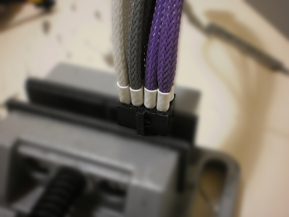

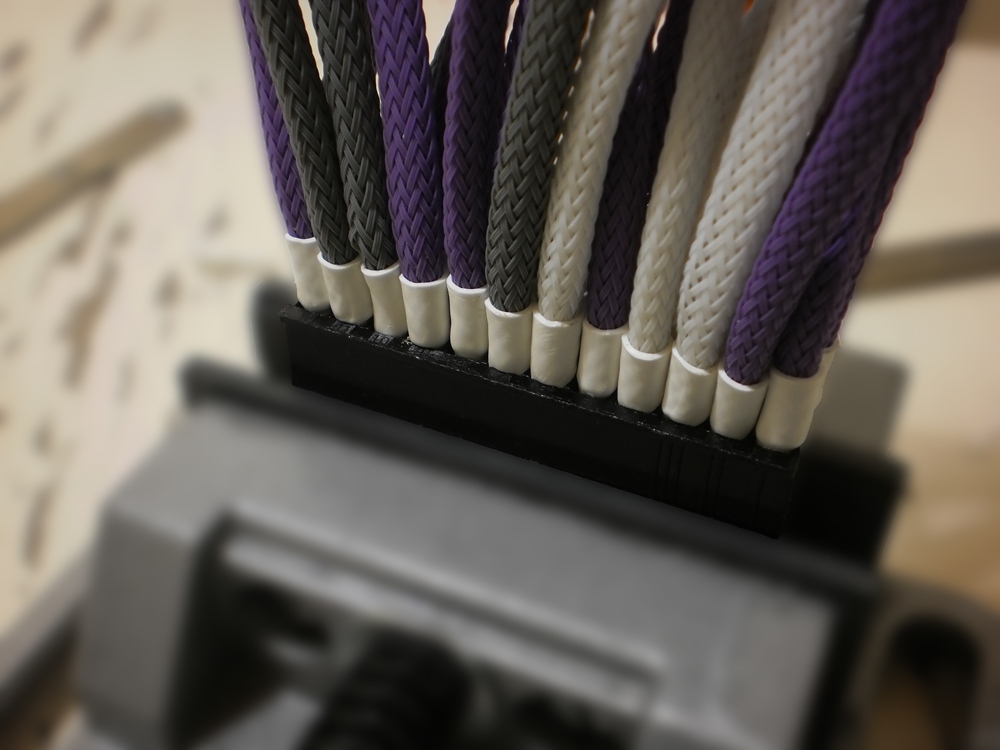

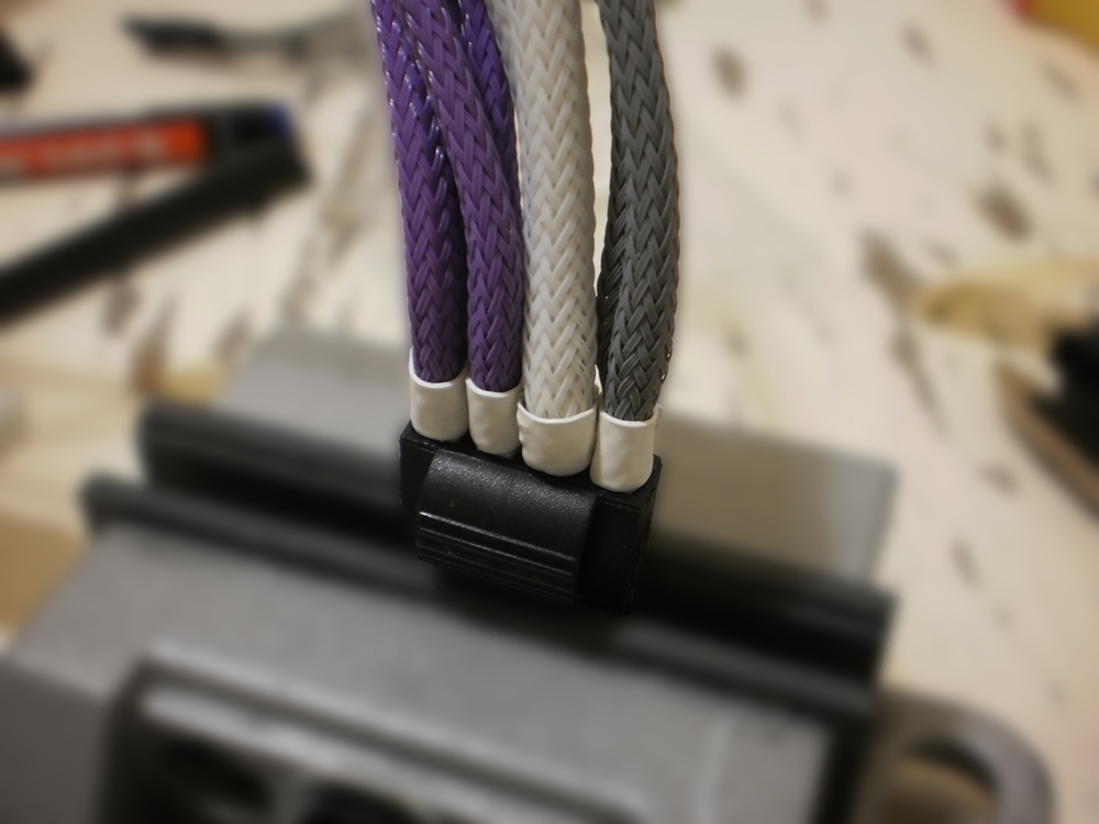

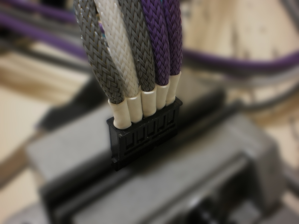

Και το πιο σπαστικό από όλα ένα Molex. (Μόλις είδα βέβαια το λευκό θερμοσυστελόμενο στο λευκό Sleevarismeno καλώδιο θέλει λίγο ζεσταμα ακόμα)
Να πω μερικά πράγματα κλείνοντας. Τα λευκά θερμοσυστελόμενα θέλουν μια παραπάνω προσοχή ειδικά αν χρησιμοποιείτε αναπτήρα. Αν αφήσετε λίγο παραπάνω τον αναπτήρα το πιο πιθανό είναι να μαυρίσουν ελαφρώς. Εγώ προτίμησα να χρησιμοποιήσω μπιστόλι θερμού αέρα.

όχι βρε απλά για να μου τα κρατάει όρθια την χρησιμοποίησα. Στο βωμό της φωτογράφισης και η μέγγενη :lol:

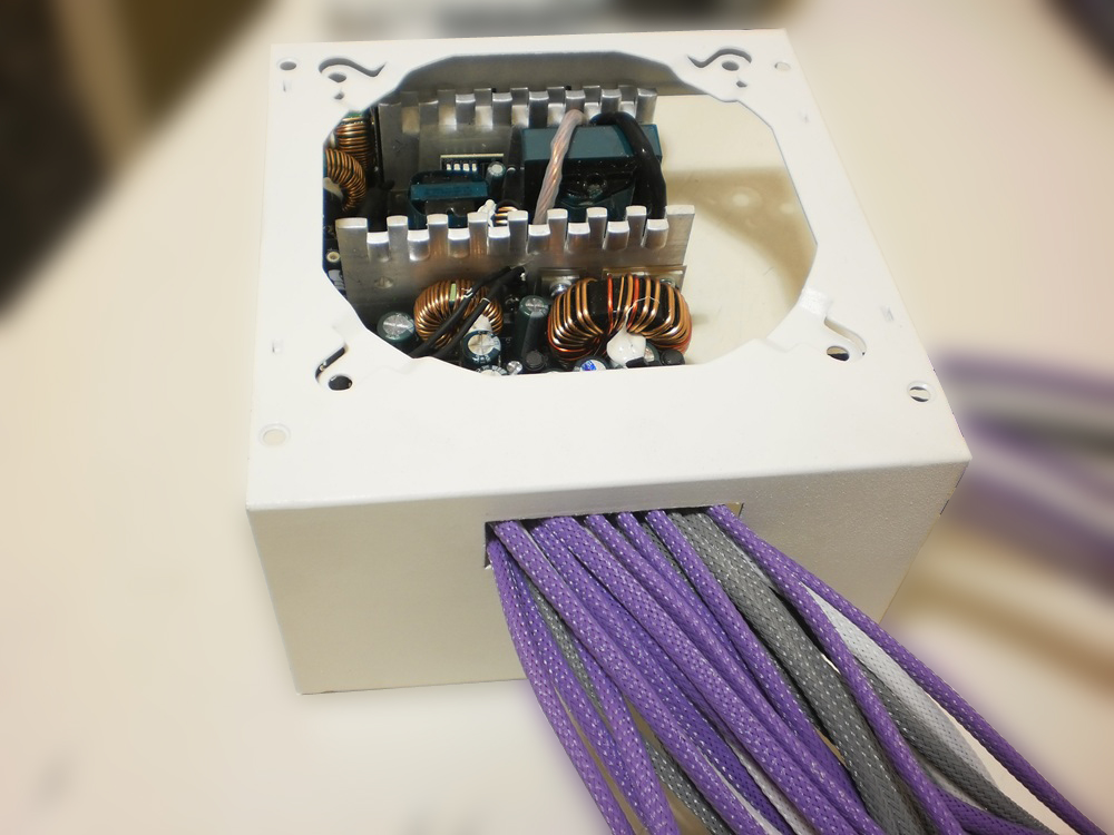

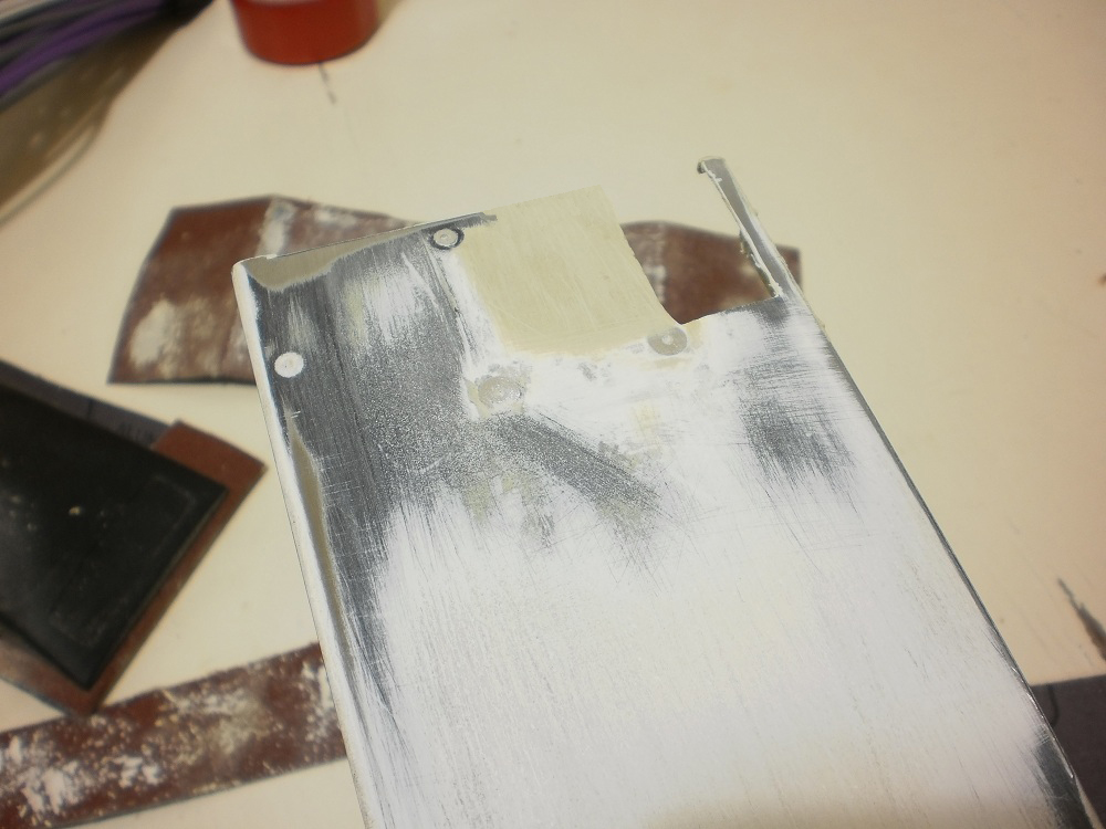

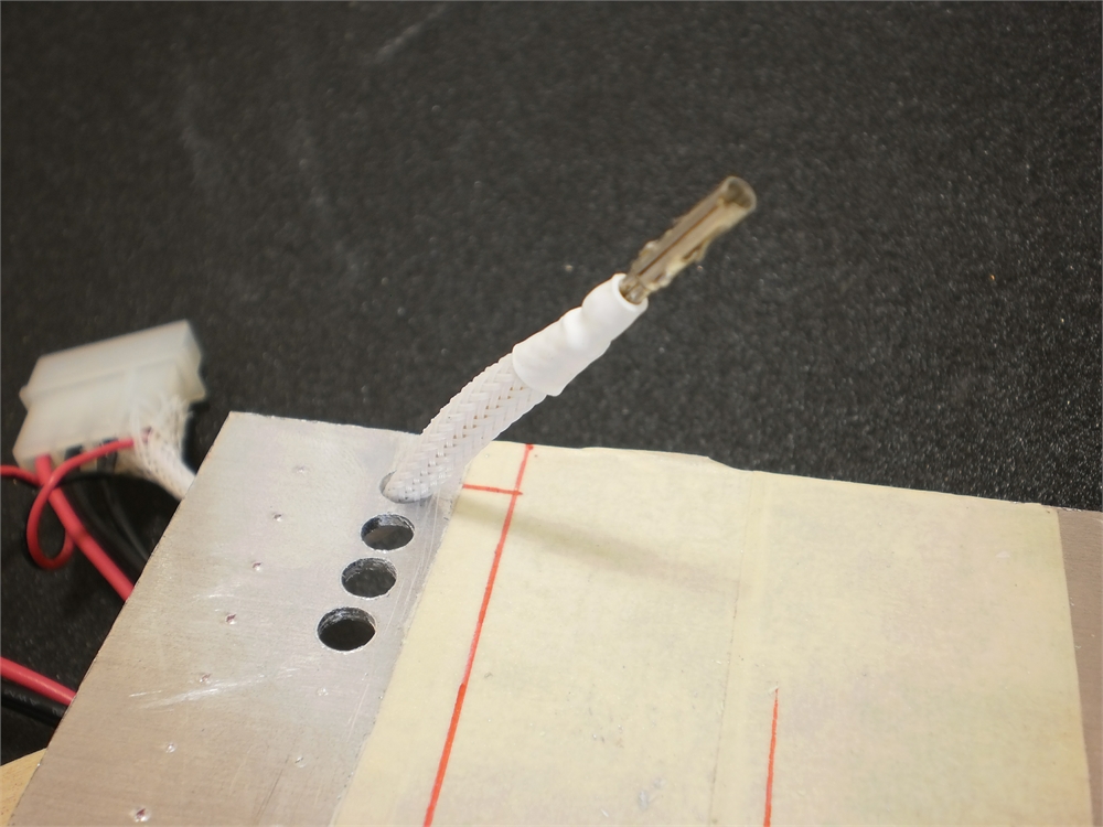

Το σημερινό Update έχει να κάνει εξ' ολοκλήρου με το τροφοδοτικό. Μετά την αλλαγή καλωδίων και το sleevarisma έπρεπε να επιμεληθώ και το μεταλλικό του μέρος. Αν και πέρασε απο 40 κύματα αυτός ο κυβάκος τελικά έδωσε ένα πολύ καλό αποτέλεσμα.

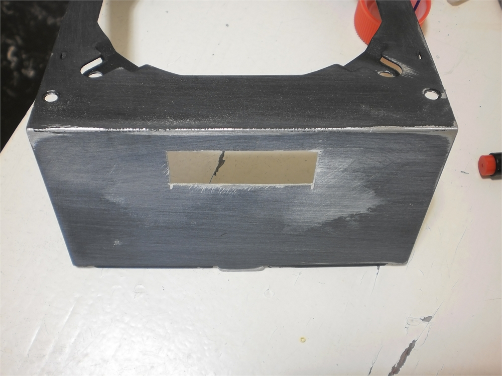

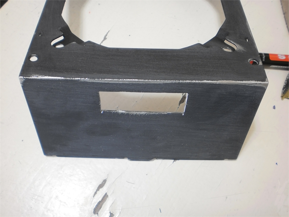

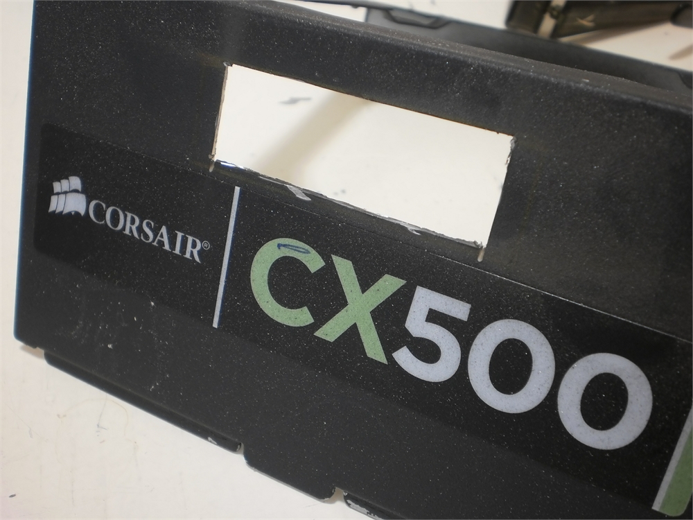

Αρχικά άνοιγμα τρύπας για το 24πινο καλώδιο

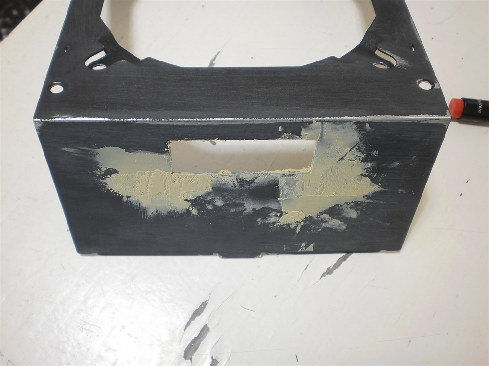

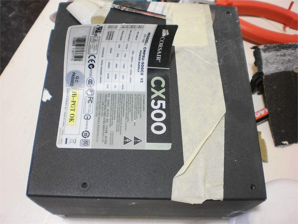

Στη συνέχεια τρίψιμο να μην φάω και άλλο δάχτυλο απο την λαμαρίνα ( Μου έφτανε το ένα ) και αφαίρεση του corsairosticker .
Βενζίνη για να φύγει η κόλλα από το αυτοκόλλητο και ξανατρίψιμο

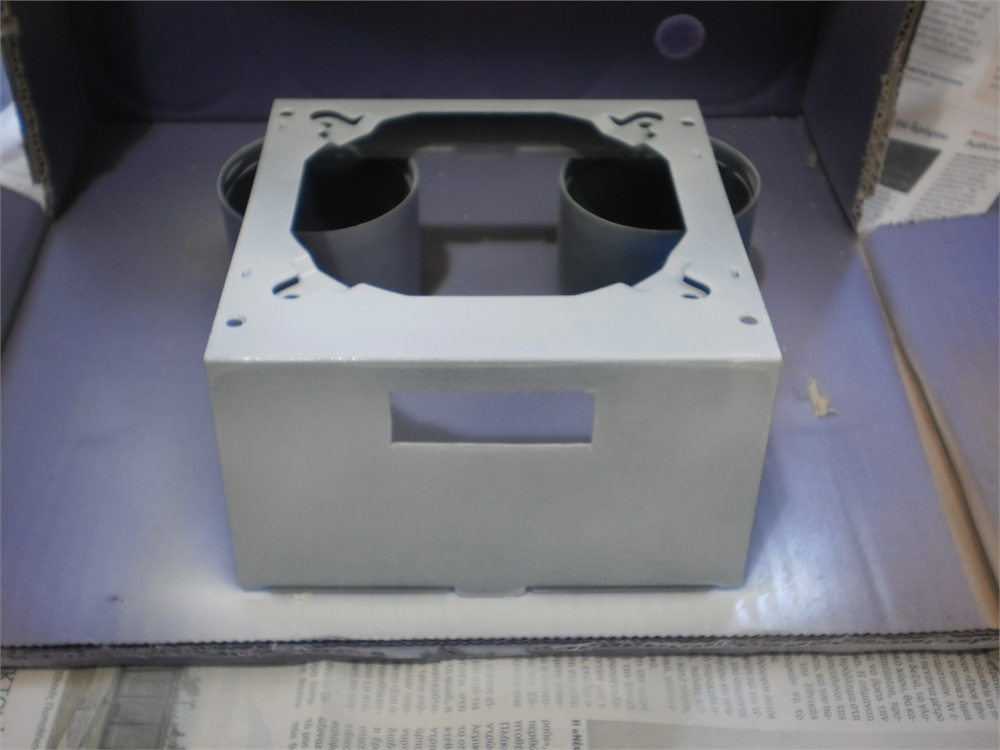

Αμέσως μετά επειδή σε κάποια σημεία παρεκτράπηκα με τον τροχό του dremel έπρεπε να στοκάρω. Σιδηρόστοκος λοιπόν
Μόλις στέγνωσε καλά τον έτριψα να φύγουν τα περισσεύματα.

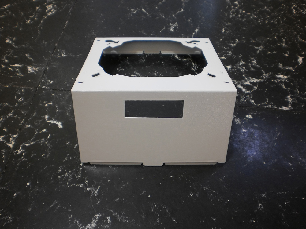

Καλό καθάρισμα από σκόνες κλπ και στάρωμα

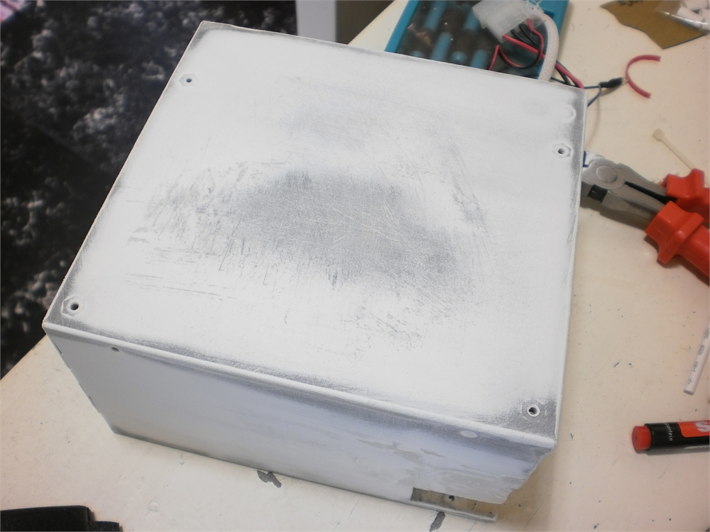

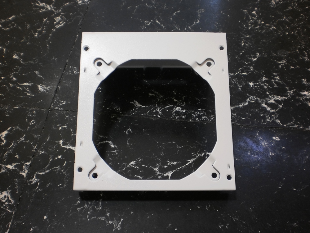

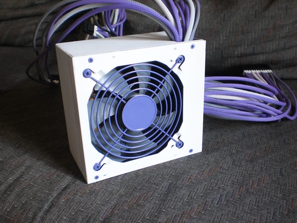

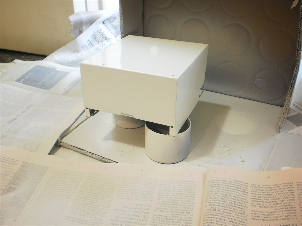

Επόμενο βήμα βάψιμο με άσπρο ματ σπρέι και το αποτέλεσμα
Μικρή δοκιμούλα
Και προχώρησα και στο άλλο κομμάτι με την ίδια διαδικασία όπως και πριν

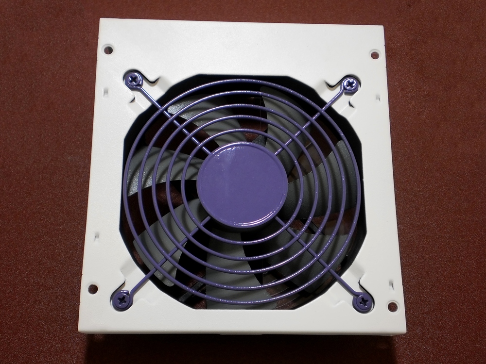

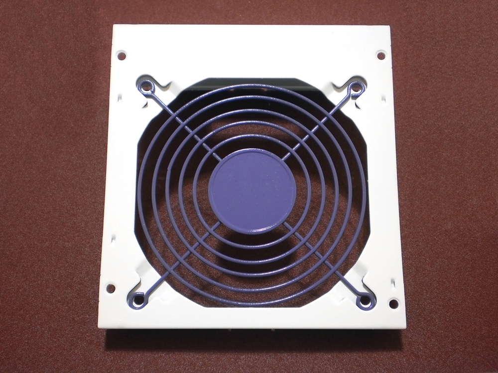

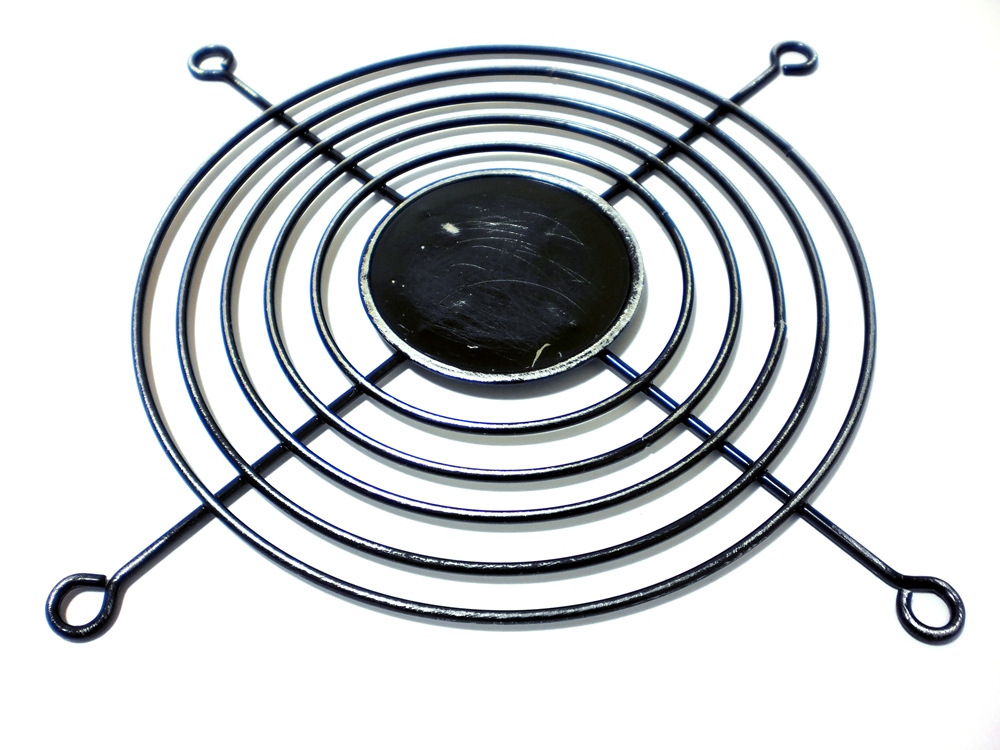

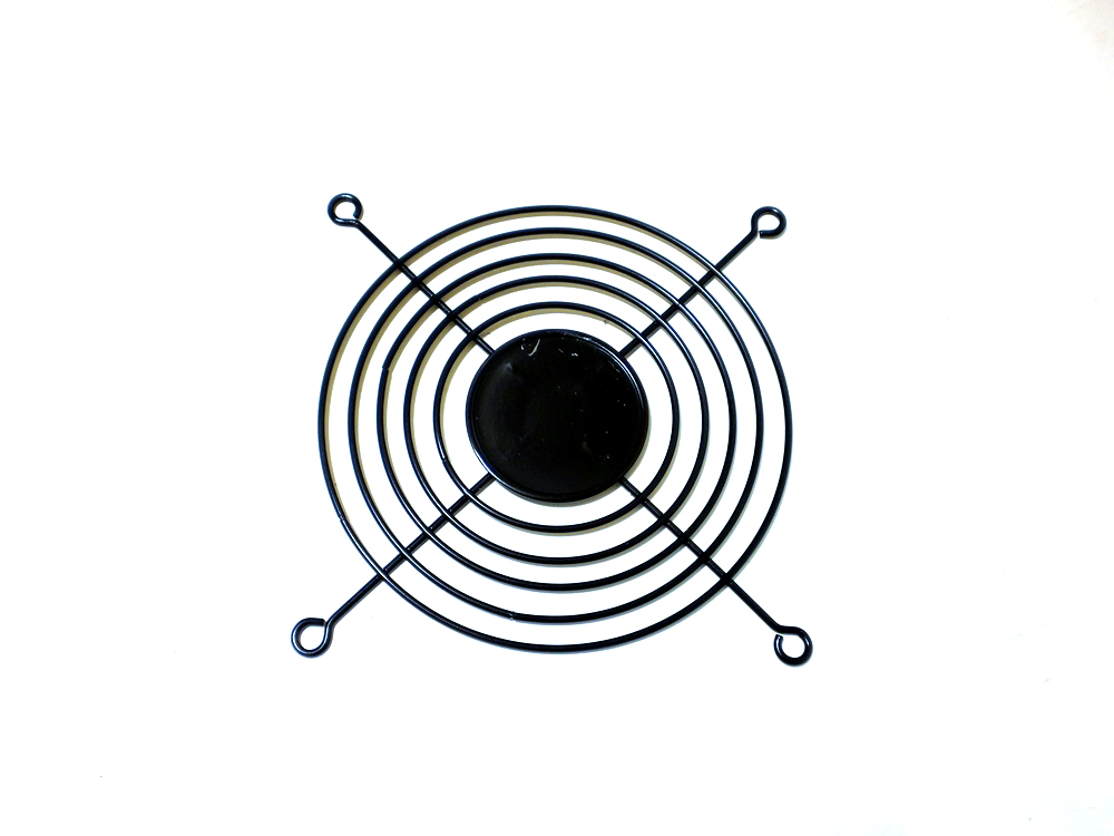

Μέχρι να στεγνώσει και αυτό το κομμάτι σειρά πήρε το fan grill

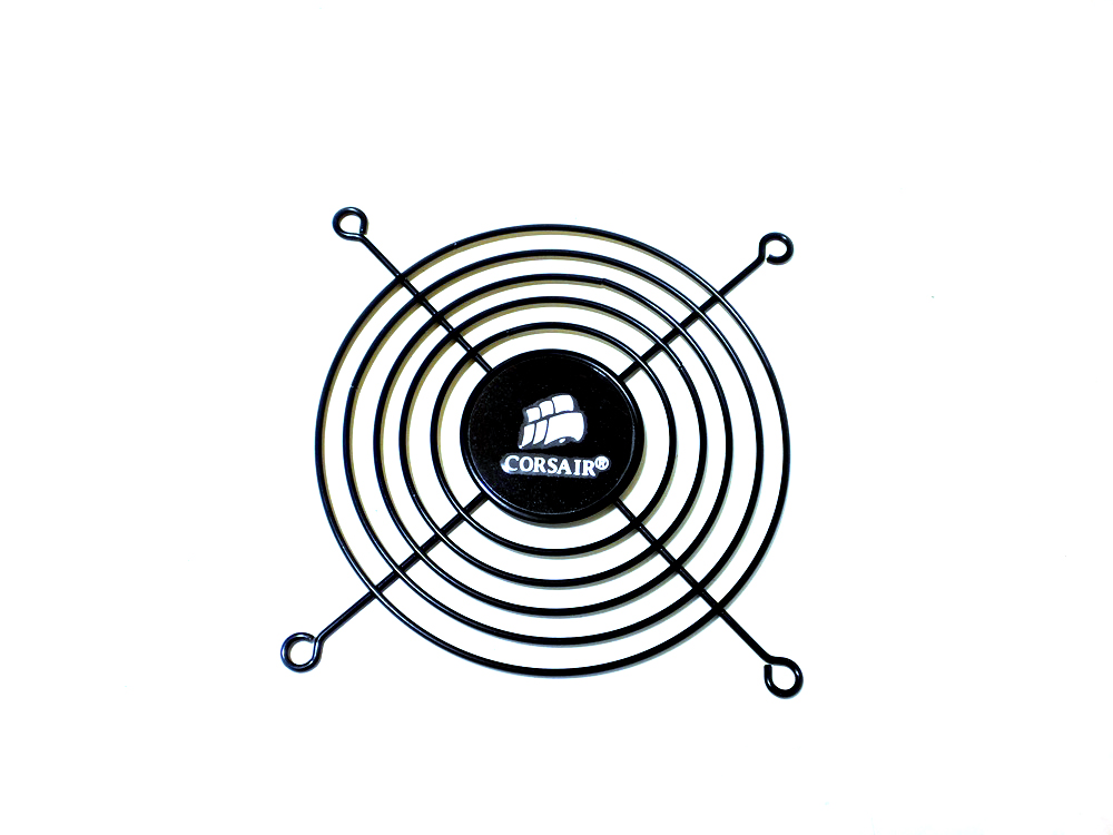

Αφαίρεση εργοστασιασκού αυτοκόλλητου, τρίψιμο, στάρωμα, βάψιμο
Δοκιμή
Μου άρεσε να σας πω την αλήθεια

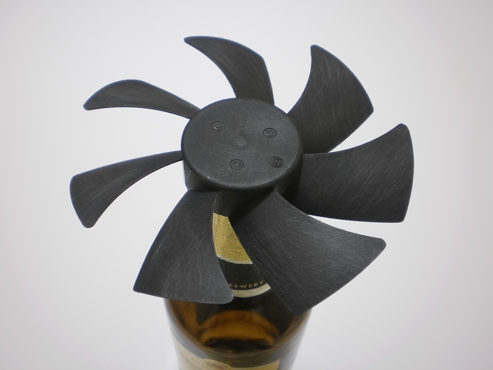

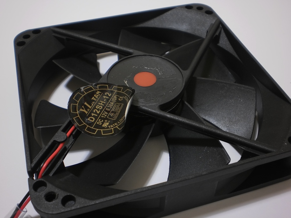

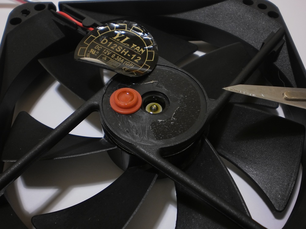

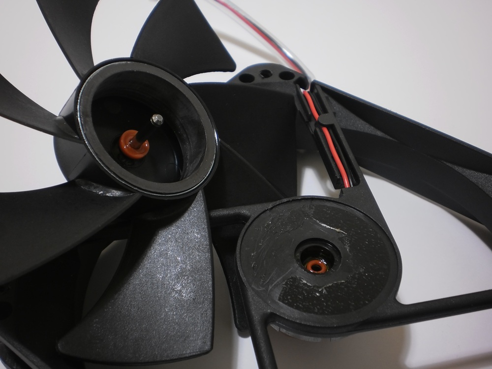

Οπότε μας έμεινε ο ανεμιστήρας. Για πάμε B)
Αφαίρεση του Sticker και αφαίρεση της πλαστικής ταπούλας στο πίσω μέρος
Αφαιρέθηκε και η ροδελίτσα που συγκρατεί τον άξονα και e voilà

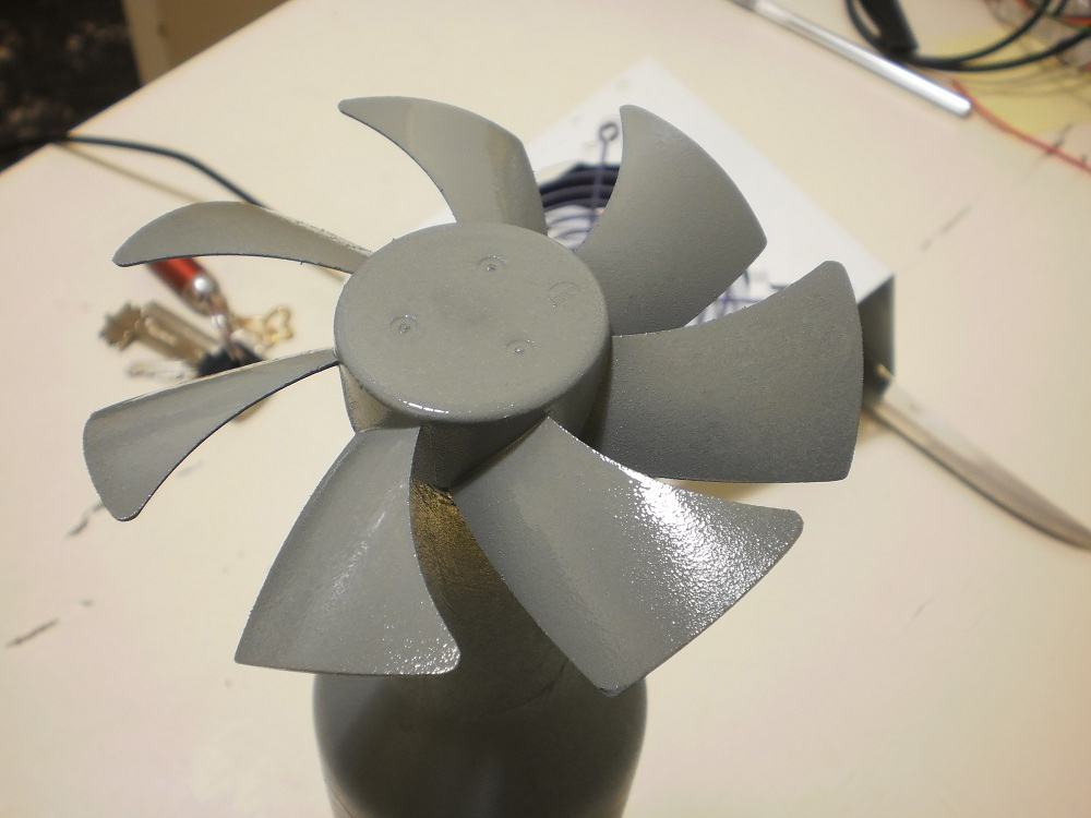

Τρίψιμο φτερωτής, στάρωμα, βάψιμο με γκρι ματ σπρέι και βερνίκωμα
Τελικό
Δοκιμή πάνω στο καπάκι του psu
Not bad είπα :)

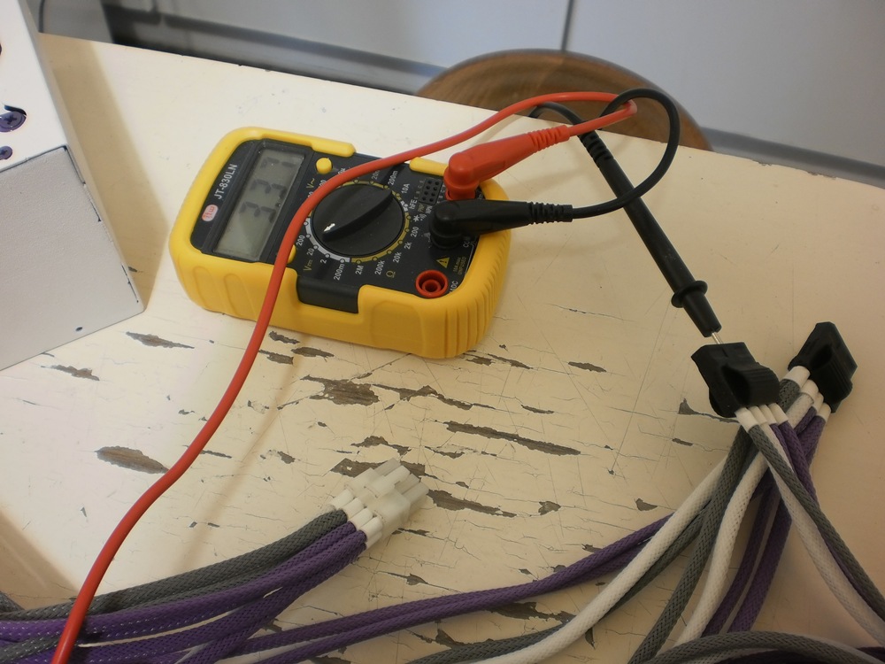

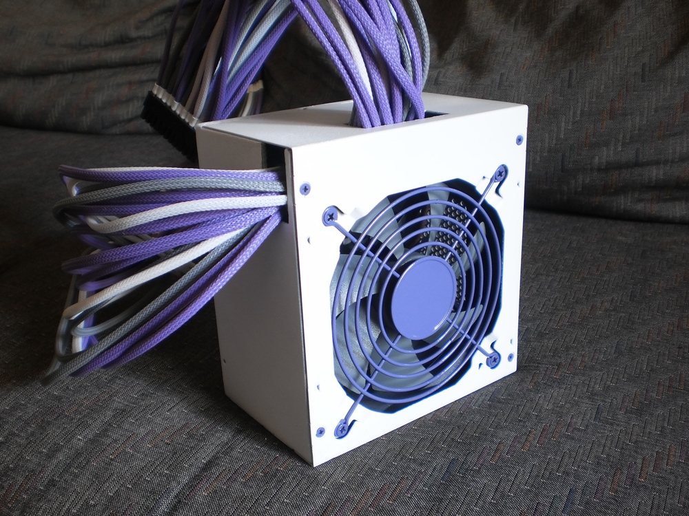

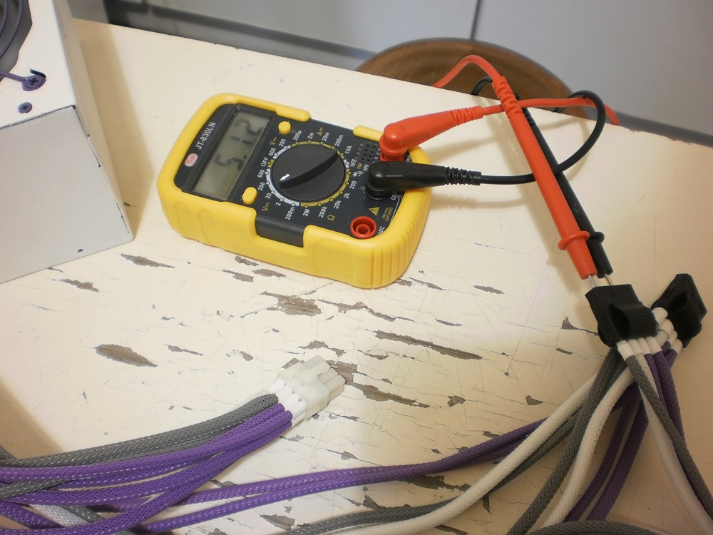

Οπότε για να μην σας τα πολυλογώ αφού όλα έγιναν καλά πήρα την μεγάλη απόφαση να το δέσω όλο μαζί και να το βάλω στην πρίζα :eek:
Κουμπώνονται όλα μαζί, μπαίνει και ένας συνδετήρας στο πράσινο καλώδιο και σε μία γείωση του 24πινου, βάζω το καλώδιο ρεύματος και έπρεπε να πάρω την απόφαση να πατήσω το κουμπάκι απο πίσω που έλεγε 1. :shifty:
Εδώ δεν κάνω πλάκα ήμουν ένα πεντάλεπτο μπροστά στο συγκεκριμένο κουμπί. Το κοίταγα και με κοίταγε μέχρι που αποφάσισα ότι πρέπει να γίνει. Κλείνω μάτια πατάω κουμπί και περίμενα να ακούσω ή τσαφ ή κανένα γενικό του σπιτιου να πέφτει. Αντί αυτό είδα τον ανεμιστήρα να γυρνάει ^_^ ^_^ ^_^

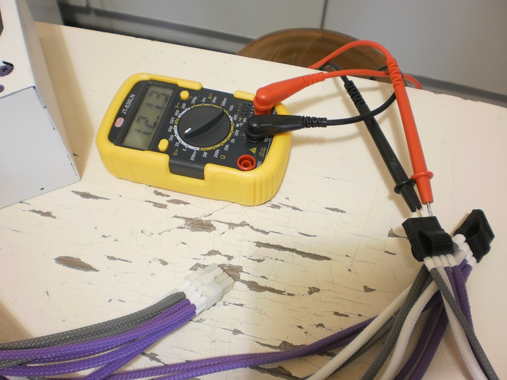

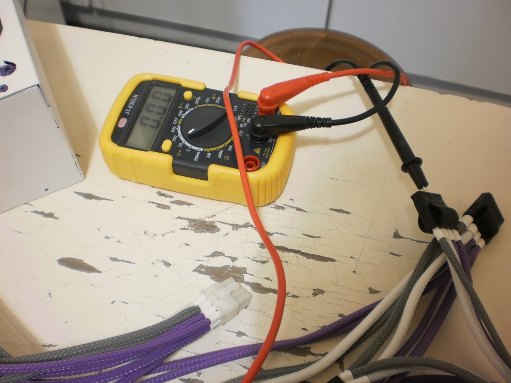

Οπότε ήμουν σε καλό δρόμο. Αμέσως πήρα το πολύμετρο στο χέρι και άρχισα τις μετρήσεις σε όλα τα καλώδια
Τελικά δε τα είχα κανει θάλασσα :mrgreen:
Χάρηκα πάρα μα πάρα πολύ όταν είδα ότι όλα ήταν καλά. Του είχα βγάλει τα σωθηκά έξω και περίμενα τιμωρία, αλλά μάλλον του άρεσε το "τελικό" αποτέλεσμα
Αυτά και για σήμερα για τυχόν ερωτήσεις μπλα μπλα βαράτε :-)
.....to be continued.....
Σωπα ρε συ.το μετρησες και ηταν σωστο ε?μπραβοοοοο!!!!!!!!!!
Να προσεχεις οταν βαφεις φτερωτες.ειμαι κατα γιατι θα χασουν το Balance τους μετα απο το βαρος της μπογιας και θα χαλασουν πιο γρηγορα.
μπραβο Καρμεν.Εξαιρετικη δουλεια.Το τροφοδοτικο εγινε πολυ καλο και γενικα φαινεται οτι το εχεις το θεμα.Συνεχισε να μας εκπληζεις και περιμενω να δω και το τελικο αποτελεσμα
