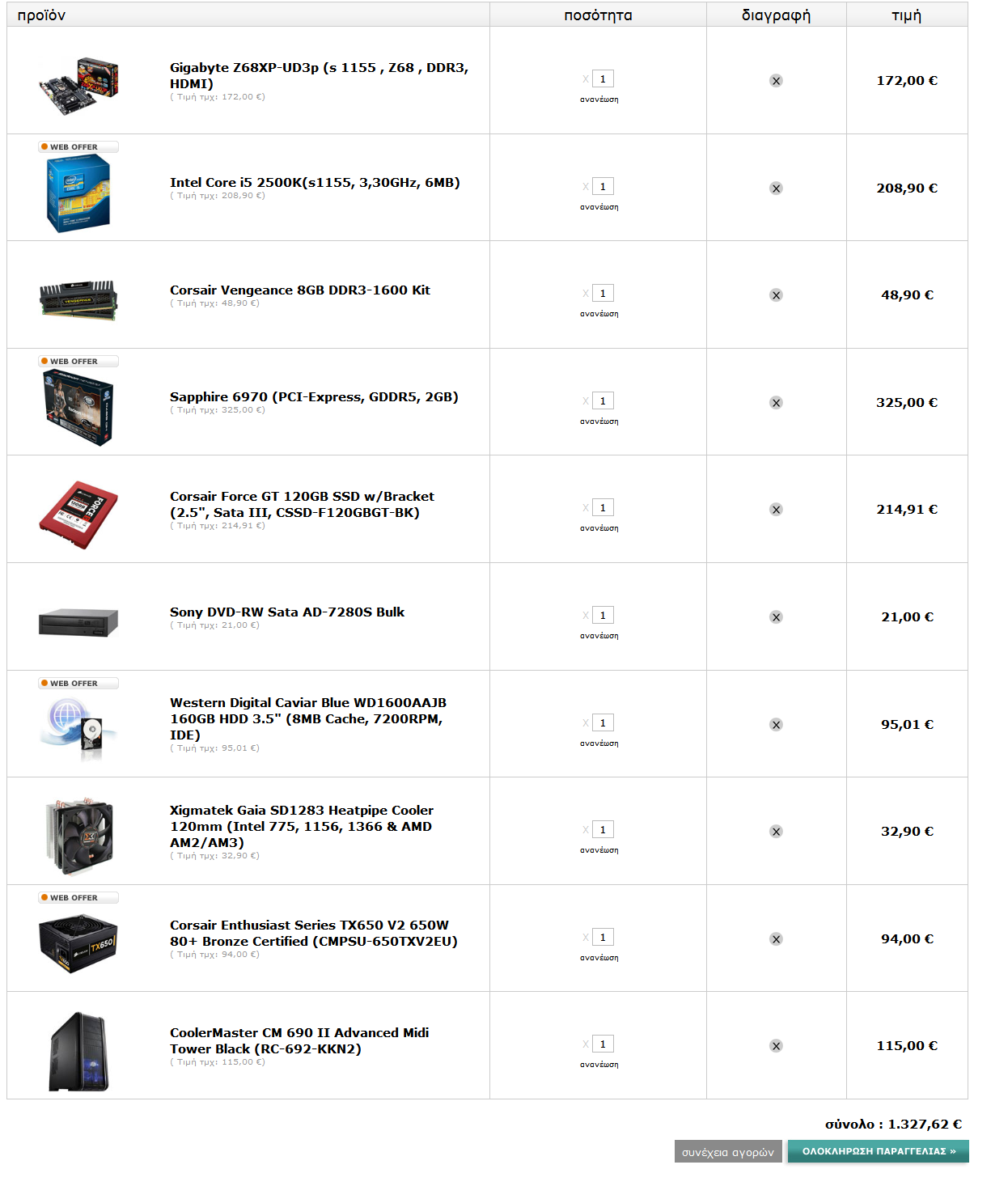

Alexis1991 Δημοσ. 30 Ιανουαρίου 2012 Δημοσ. 30 Ιανουαρίου 2012 Γεια σε όλους... Όπως καταλάβατε και από τον τίτλο ενδιαφέρομαι να αγοράσω κάποιον σταθερό υπολογιστή για Επεξεργασία εικόνας και βίντεο αλλά και για Gaming και θα ήθελα τις απόψεις και την βοήθεια σας για την σύνθεσή του. Τυγχάνει να σπουδάζω στο Τεχνών Ήχου και Εικόνας στην Κέρκυρα και επειδή θέλω να ασχοληθώ με την Φωτογραφία και παράλληλα με την Επεξεργασία των εικόνων (Πολλές φορές και Βίντεο), αυτός ο κλάδος απαιτεί γρήγορα, δυνατά και αξιόπιστα μηχανήματα. Μέχρι τώρα το λάπτοπ που έχω της Toshiba έκανε και κάνει την "light" δουλειά, όμως επειδή αρχίζω και μπαίνω στα βαθιά της σχολής ένας δυνατός Σταθερός θα ήταν ότι καλύτερο. Τα προγράμματα τα οποία άρχισα να χρησιμοποιώ (και ακόμα μαθαίνω) είναι κυρίως προγράμματα τύπου After effects, Photoshop, Premier και γενικά ότι έχει σχέση με Επεξεργασία. Βέβαια εγώ, όπως και οι περισσότεροι μέσα σε αυτό το site , είμαι λάτρης του σπορ που ονομάζεται Gaming. Θα ήθελα σε γενικές γραμμές να μπορώ να παίξω στο μέγιστο τα βαριά παιχνίδια της εποχής μας, όπως COD, Battlefield, WoW, League of Legends, κτλ αλλά και παιχνίδια που πρόκειται να βγουν στο άμεσο μέλλον. Το ποσό το οποίο μπορώ να δώσω είναι μέχρι και 1500 ευρώπουλα γιατί κάποιος μου είπε ότι λεφτά υπάρχουν αλλά πιστέψτε με ψάχνω στις τσέπες μου αλλά δεν βρίσκω μία... Το μαγαζί από το οποίο θα ήθελα να τον αγοράσω είναι το πλαίσιο και συγκεκριμένα από το κατάστημα της Θεσσαλονίκης. Έχω ψάξει έτσι πρόχειρα στην επιλογή των έτοιμων (αν και το θεωρώ προχειροδουλειά και πέταμα των χρημάτων τους έτοιμους) και βρήκα τον Turbo-X Atlas F4200. Απ ότι έχω δει και σ αυτό το φόρουμ αλλά και σε άλλα δεν είναι και ότι καλύτερο για αυτά τα λεφτά που ζητάνε. Επίσης, έχω κοιτάξει και για οθόνη (http://www.plaisio.gr/Peripherals/PC-Monitors/Monitors/LG-E2380VX-PN-LED-Monitor-23-E2380VX-PN-AEU.htm) αλλά φυσικά περιμένω και τις δικές σας προτάσεις που να κυμαίνονται από 23 έως 25 ίντσες. Για την επιλογή του πληκτρολογίου θα ήθελα ένα απλό ενσύρματο της logitech ή microsoft και όσο αναφορά το ποντίκι έχω ήδη ένα της Logitech (MX-500) και είμαι πολύ ευχαριστημένος, αν και μια αλλαγή δεν θα έβλαπτε αλλά πάνω στις προδιαγραφές του MX-500 και πάντα ενσύρματο. Ηχεία έχω ήδη της Logitech και δεν πολυ-ψήνομαι να τα αλλάξω. Τέλος, έχω μια απορία ως προς το αν χρειάζομαι UPS διότι εδώ στην Κέρκυρα και ειδικά στην Παλιά Πόλη δεν έχουμε και τις καλύτερες συνδέσεις ηλεκτρικού και δεν θέλω σε καμία περίπτωση να μου καεί ο υπολογιστής. Ευχαριστώ πολύ εκ των προτέρων για χρόνο που διαθέτεται έστω και για την απλή ανάγνωση του post. Περιμένω να μου δώσετε τα φώτα σας για το συγκεκριμένο θέμα γιατί εγώ είμαι παντελώς αδαής. Δεκτές όλες απόψεις και προτάσεις αλλά και διορθώσεις. Αν θυμηθώ και κάτι άλλο θα το ρίξω στο post. Υ.Γ. Σόρρυ για το -και καλά- σοβαρό ύφος μου αλλά είναι το πρώτο μου Post που κάνω γενικά και δεν ξέρω πως είναι.

karmen1983 Δημοσ. 30 Ιανουαρίου 2012 Δημοσ. 30 Ιανουαρίου 2012 Πλαίσιο τότε Αυτά απο εμένα και οθόνη από άλλο κατάστημα http://www.skroutz.gr/s/381216/Dell-UltraSharp-U2312HM.html?keyphrase=dell+u2312
nrkmaiden Δημοσ. 30 Ιανουαρίου 2012 Δημοσ. 30 Ιανουαρίου 2012 ~100E σκληρος 160 GB ακομα δε πεσανε οι τιμες?? Εγω σ προτεινω να παρεις τον σκληρο λιγο πιο μετα σε κανα 2μηνο θα πεσουν οι τιμες μεχρι τοτε μενεις με τον SSD.Επισης μπορεις να βαλεις εναν παλιο σου.Σε ολα τα υπολοιπα συμφωνω με την Καρμεν.Αμα θες να κοψεις κατι ψιλικα παιρνεις φτηνοτερο κουτι και μενεις με τη στοκ ψυκτρα για λιγο (με τη προυποθεση οτι δε θα ασχοληθεις με overclocking γιατι εκει πρεπει να παρεις ψηχτρα)
spyd Δημοσ. 30 Ιανουαρίου 2012 Δημοσ. 30 Ιανουαρίου 2012 Προσωπικα θα αλλαζα το κουτι που σου προτεινει η καμεν με αυτό http://www.plaisio.gr/Computers/Hardware/PC-Cases/CoolerMaster-CASE-Silencio-RC-550-Black-RC-550-K.htm που εχει docking station και card reader kai usb3 σκληρο δισκο αυτόν http://www.plaisio.gr/Computers/Hardware/Hard-Disk-Drives/Seagate-ST500DM002-500GB-HDD-3-5-16MB-Cache-7200RPM-Sata-6Gb-s-ST500DM002.htm για 4 ευρω διαφορα ουτε λογος να γινεται,τα γλυτωνεις από το κουτι…. Ή για πιο extreme αντι του ssd που σου προτεινει και ενός συμβατικου,βαζεις δυο από αυτους http://www.plaisio.gr/Computers/Hardware/Solid-State-Drives/Corsair-Force-3-120GB-SSD-w-Bracket-2-5-Sata-II-CSSD-F120GB3-BK-CSSD-F120GB.htm ή αυτους http://www.plaisio.gr/Computers/Hardware/Solid-State-Drives/OCZ-Agility-3-Series-120GB-SSD-2-5-Sata-6Gb-s-AGT3-25SAT3-120G-AGT3-25SAT3-120G.htm ενας για τα προγραματα windows,adobe suite, και ο άλλος για να δουλευεις τις τα προτζεκτ,και περιμενεις να πεσουν οι τιμες για να παρεις έναν συμβατικο τελος για την δουλεια που θελεις αλλαχεις την καρτα που σου προτεινει η καρμεν με αυτην http://www.plaisio.gr/Computers/Hardware/SVGA/Palit-GTX-570-PCI-Express-GDDR5-1280MB-NE5X5700F09DA.htm στα ιδια χρηματα είναι αλλα υποστηριζει cuda ,και είναι adobe certified http://blogs.adobe.com/premiereprotraining/2011/04/adobe-premiere-pro-cs5-5-improvements-in-cuda-processing-and-the-mercury-playback-engine.html
karmen1983 Δημοσ. 30 Ιανουαρίου 2012 Δημοσ. 30 Ιανουαρίου 2012 ελα παίδες ο δίσκος είναι λάθος IDE Λέει κιόλας. Λάθος κλικ της στιγμής Οπότε ναι http://www.plaisio.gr/Computers/Hardware/Hard-Disk-Drives/Seagate-ST500DM002-500GB-HDD-3-5-16MB-Cache-7200RPM-Sata-6Gb-s-ST500DM002.htm
