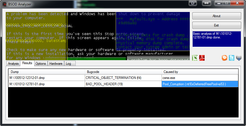

Moderators Gi0 Δημοσ. 12 Οκτωβρίου 2012 Μέλος Moderators Δημοσ. 12 Οκτωβρίου 2012 Τελικά τι έλεγαν τα minidumps; To πρωτο minidump ειναι πρακτικα αχρηστο στον εντοπισμο του προβληματος, για δυο λογους. Ειναι αρκετα παλιο (5 μηνων) και το σημαντικοτερο δεν ειχε περαστει το Service Pack 1 στα Windows 7. Οποτε μενουμε με ενα και μοναδικο. Απο το οποιο οπως ειναι λογικο, εξαιτιας του μικρου δειγματος, οσο ξεκαθαρο και εαν ειναι, δεν μπορει να βγει ασφαλες αποτελεσμα. That said, το BAD_POOL_HEADER bugcode προκαλειται απο καποιο driver. Οπως ενημερωνει και ο debugger The pool is already corrupt at the time of the current request. This may or may not be due to the caller. The internal pool links must be walked to figure out a possible cause of the problem, and then special pool applied to the suspect tags or the driver verifier to a suspect driver. Το process που "εσκασε" στη συγκεκριμενη μπλε οθονη ηταν το cmdagent.exe. Το οποιο δεν οδηγει σε κανενα ασφαλες συμπερασμα για το Comodo, εξαιτιας ξαναλεω του οτι μιλαμε για ενα και μοναδικο minidump. Σημειωση, το memory.dmp της ιδια ημερομηνιας που φαινεται στο pic του Euronmyoys, σιγουρα περιεχει περισσοτερες πληροφοριες για την κατασταση του υπολογιστη, αλλα προς το παρον πιστευω πως δεν επειγει η αναλυση του. Εuronmyous εαν δεν σου κανει κοπο παντως και δεν εχεις προβλημα με το χωρο που πιανει, κρατησε το σαν αρχειο (συμπιεζεται αρκετα εαν το κανεις ενα zip/rar), ισως χρειαστει στο μελλον. Και λεω κρατησε το, καθως το στην επομενη bsod, σε αντιθεση με το minidumps, θα διεγραφει. Μια παρατηρηση που εχω να κανω ειναι οτι υπαρχουν αρκετοι παλιοι drivers στο συστημα σου. Πχ ο Rt64win7.sys (Realtek NIC driver) εχει timestamp: Thu Aug 20 19:05:06 2009. Γενικος κανονας σ αυτες τις περιπτωσεις, οσο απλοικος και εαν ακουγεται, φροντιζουμε να εχουμε up to date drivers μεχρι αποδειξεως του εναντιου. 1

euronmyous Δημοσ. 14 Οκτωβρίου 2012 Δημοσ. 14 Οκτωβρίου 2012 Φανταζομαι αναφερεσαι σε μενα σωστα? Πως γινεται να ναι παλιο την στιγμη που τα Win και το SP1 ειχαν 3 μερες διαφορα και η εγκατασταση ειναι προσφατη. Το comodo εδω και καποιους μηνες εχει αρχισει να γραφει κατα την εγκατασταση οτι ειναι ασυμβατο με το Avira και αυτο επισης. Δεν βαζω ομως την σουιτα αλλα το καθενα ξεχωρα για διαφορετικη δουλεια. Τωρα για τον Driver της καρτας δικτου ειναι ολοι κατεβασμενοι απο το site της ASROCK και οποιαδηποτε αποπειρα για update του driver δεν βρισκει καποιον αλλο Το αρχειο που μου λες να κρατησω ποιο ειναι?
Moderators Gi0 Δημοσ. 14 Οκτωβρίου 2012 Μέλος Moderators Δημοσ. 14 Οκτωβρίου 2012 Φανταζομαι αναφερεσαι σε μενα σωστα? Πως γινεται να ναι παλιο την στιγμη που τα Win και το SP1 ειχαν 3 μερες διαφορα και η εγκατασταση ειναι προσφατη. My bad,εκ παραδρομης διαβασα την ημερομηνια με τον ελληνικο τροπο για το συγκεκριμενο minidump. Και παλι δεν αλλαζει τιποτα σε αυτο που ειπα νωριτερα [snip] και το σημαντικοτερο δεν ειχε περαστει το Service Pack 1 στα Windows 7. Οποτε μενουμε με ενα και μοναδικο. Απο το οποιο οπως ειναι λογικο, εξαιτιας του μικρου δειγματος, οσο ξεκαθαρο και εαν ειναι, δεν μπορει να βγει ασφαλες αποτελεσμα. Το comodo εδω και καποιους μηνες εχει αρχισει να γραφει κατα την εγκατασταση οτι ειναι ασυμβατο με το Avira και αυτο επισης. Δεν βαζω ομως την σουιτα αλλα το καθενα ξεχωρα για διαφορετικη δουλεια. Δεν εχω ιδεα εαν παιζουν ασυμβατοτητες ή οχι, δεν ειμαι χρηστης καποιου εκ των δυο. Τωρα για τον Driver της καρτας δικτου ειναι ολοι κατεβασμενοι απο το site της ASROCK και οποιαδηποτε αποπειρα για update του driver δεν βρισκει καποιον αλλο Στο site της Realtek ισως? Το αρχειο που μου λες να κρατησω ποιο ειναι? To memory.dmp, στο C:\Windows\
