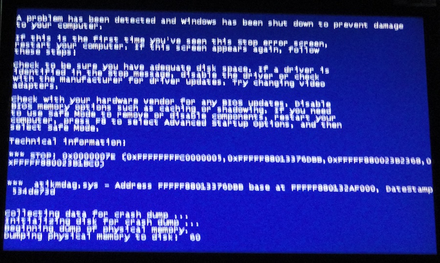

yanniliki Δημοσ. 19 Μαΐου 2014 Δημοσ. 19 Μαΐου 2014 Καλησπερα παιδες, δεν ηξερα που αλλου να το ρωτησω αυτο, sorry αν το εχω κανει λαθος Επειδη δεν πολυνιωθω απο BSOD μηπως ξερει κανεις που οφειλετε το παρακατω?
