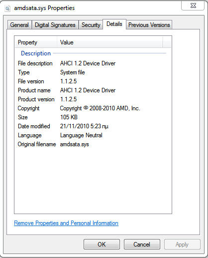

Zaknafein Δημοσ. 13 Οκτωβρίου 2013 Δημοσ. 13 Οκτωβρίου 2013 Μπορείς να δεις ημερομηνίες/file versions; Πχ εμένα η UD3 τρέχει με:
