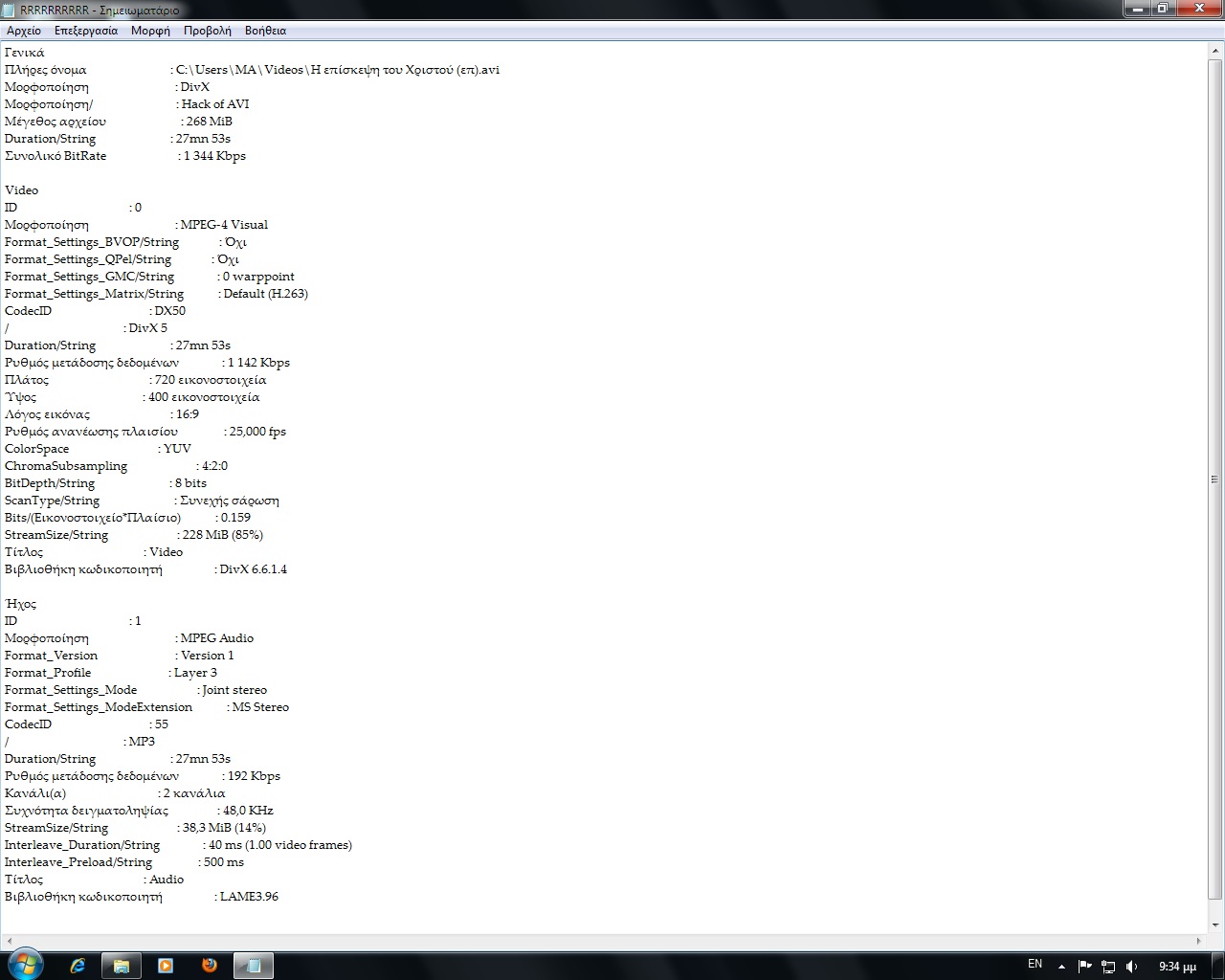

egio13 Δημοσ. 25 Ιανουαρίου 2012 Δημοσ. 25 Ιανουαρίου 2012 Καλημέρα, επεξεργάστηκα με το PINNACLE 15 μία μικρή ταινία που τη βρήκα σε mp4 και ανάλυση 1280Χ720. Την αποθήκευσα ως DIVX και Custom ,αλλά η ανάλυσή της έγινε 720Χ400 (και αν πρόσεξα καλά φαινόταν και κάπως "αχνή". Υπάρχει τρόπος να αποθηκεύσω την επεξεργασία με την ίδια ανάλυση; Ευχαριστώ.

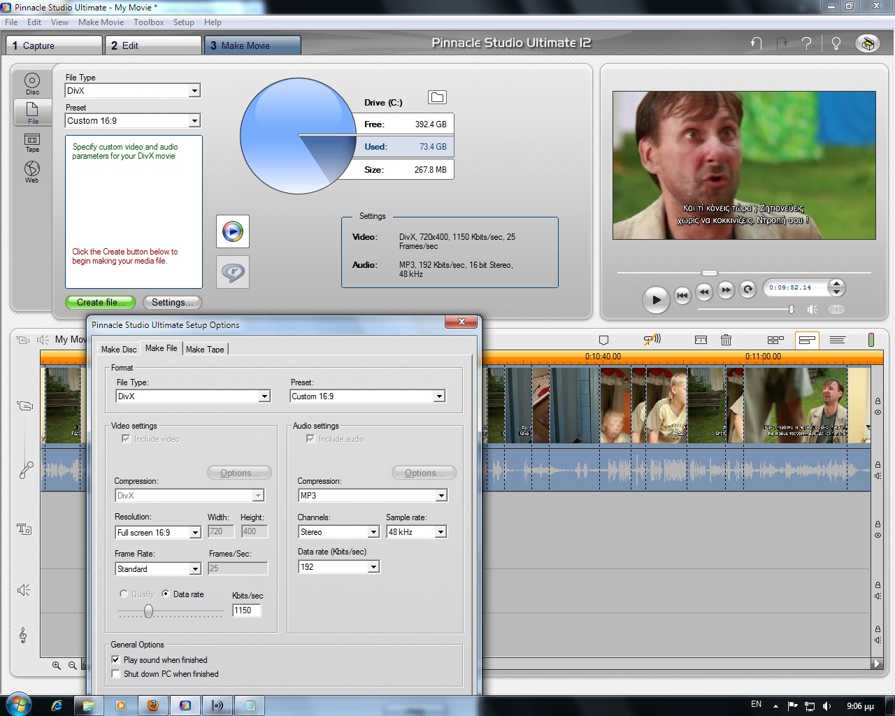

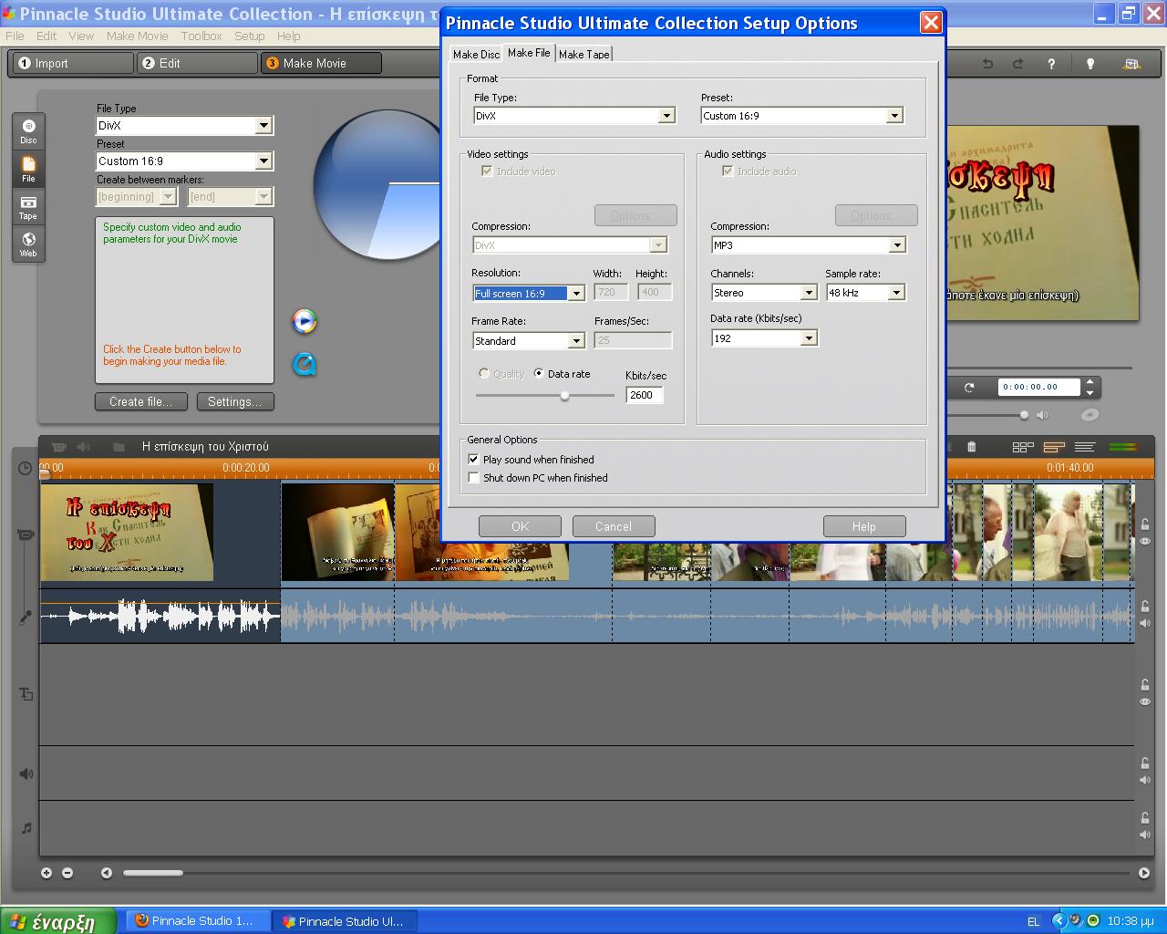

egio13 Δημοσ. 28 Ιανουαρίου 2012 Μέλος Δημοσ. 28 Ιανουαρίου 2012 TheELF ,αυτά είναι τα settings που μου εμφανίζει. Τι αλλάζω;
TheELF Δημοσ. 28 Ιανουαρίου 2012 Δημοσ. 28 Ιανουαρίου 2012 Στο options... πάνω από εκεί που λέει DivX τι έβαλες;;
egio13 Δημοσ. 28 Ιανουαρίου 2012 Μέλος Δημοσ. 28 Ιανουαρίου 2012 TheELF,συγγνώμη,αλλά τι εννοείς; Τα άφησα έτσι όπως ήταν . Το μόνο που ρύθμισα ,απ΄όσο θυμάμαι , ήταν το Custom 16:9. Αν δεν σε κατάλαβα καλά ,σε παρακαλώ ,πές μου.
micos000 Δημοσ. 29 Ιανουαρίου 2012 Δημοσ. 29 Ιανουαρίου 2012 Δες στο resolution τι άλλες επιλογές έχει. Κάπου όπου ή να αφήνει την ίδια ανάλυση ή να μπορείς να βάλεις μόνος σου την ανάλυση που θέλεις.
egio13 Δημοσ. 31 Ιανουαρίου 2012 Μέλος Δημοσ. 31 Ιανουαρίου 2012 micos000,συγγνώμη για την καθυστέρηση. Στο High Definition έχει Divx 1280x720,6000 Bits/sec(αυτό το έθεσε μόνο του ,όταν στο Preset έθεσα HD 16:9) και 25 Frames/sec. Όμως από 266 MB που είναι στο mp4 , με την επεξεργασία και την ανωτέρω υψηλότερη ανάλυση έφτασε στα 1.21 GB. Ἐτσι πρέπει να'ναι;

egio13 Δημοσ. 19 Φεβρουαρίου 2012 Μέλος Δημοσ. 19 Φεβρουαρίου 2012 micos000,TheELF ,συγγνώμη για την καθυστέρηση (μετά το format ,εγκατέστησα τα WS 7). Βλέπω στο mediainfo πως το Bitrate είναι 1177Kbps . Είναι εντάξει το δείγμα(επισυνάπτεται παρακάτω); Υ.Γ.1.Γιατί ενώ βάζω 1177 το μετατρέπει μόνο του σε 1150; 2.Πιστεύετε πως η ποιότητα μετά θα είναι η ίδια; Το δείγμα παρακάτω: Όπα!, τι έγινε δεν ξέρω ! Η ποιότητα πάλι δεν ήταν καλή!Παραθέτω την ανάλυση της εξαγωγής από το mediainfo(η δεύτερη εικόνα). Σίγουρα κάνω κάποιο λάθος!
micos000 Δημοσ. 21 Φεβρουαρίου 2012 Δημοσ. 21 Φεβρουαρίου 2012 1ον, από την στιγμή που θα γίνει επανασυμπίεση ότι bitrate και να δώσεις δεν πρόκειται να πάρεις την ίδια ποιότητα εικόνας. Μόνο να ελαττώσεις τις απώλειες μπορείς. Βάζοντας το ίδιο bitrate θα πάρεις (σχεδόν) το ίδιο μέγεθος αρχείου και τίποτε παραπάνω. 2ον στο options του divx πρέπει να έχει μια επιλογή για 2-pass encoding. Αν την ενεργοποιήσεις θα έχεις σαφή βελτίωση της ποιότητας σε σχέση με το 1-pass αλλά θα χρειαστεί παραπάνω χρόνος κωδικοποίησης.
