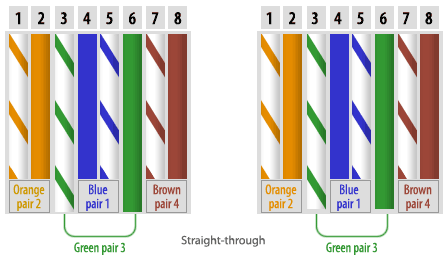

SpirosLouis Δημοσ. 24 Ιανουαρίου 2012 Δημοσ. 24 Ιανουαρίου 2012 Τίποτα δεν είναι. Απλά με το crossover με ένα καλώδιο ethenet rj45 δηλαδή, μπορείς να ενώσεις κατευθείαν 2 υπολογιστές. Αυτό για να γίνει καταρχάς πρέπει να υπάρχει το καλώδιο crossover. Το crossover είναι το απλό καλώδιο ethernet που ξέρεις αλλά το 1 άκρο από τα 2 έχει άλλες θέσεις στα καλώδια. Δες εδώ: Στο Straight throuth καλώδιο που ξέρεις και ως απλό ethernet και τα 2 άκρα είναι σαν το slide B στην παραπάνω φωτογραφία. Από εκεί και πέρα ότι σου είπα παραπάνω και για απορίες εδώ είμαστε ;-) Παρακάτω παρουσιάζετε πρώτα ή crossover συνδεσμολογία και μετά η straight throu:
