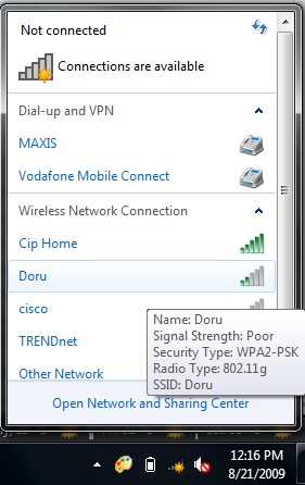

sistah Δημοσ. 24 Ιανουαρίου 2012 Δημοσ. 24 Ιανουαρίου 2012 Καλο ειναι να το διευκρινιζεις για να μην μπλεξουμε τα μπουτια μας. Δοκιμασε να πατησεις την αντιμετωπιση προβληματων να δουμε τι θα πει. Το ethernet καλωδιο ελπιζω να πηγαινει στο router ετσι? Το wifi οταν το ανοιγεις δεν σου βγαζει τιποτα τετοιο? Μπορεις να βγαλεις ενα screenshot απο το Device manager αλλα να εμφανιζεται το network adapters (δικτυα) Τελος, εχεις κανει setup new connection?
GOAKIAS Δημοσ. 25 Ιανουαρίου 2012 Μέλος Δημοσ. 25 Ιανουαρίου 2012 Την αντιμετωπιση προβληματων τον εχω πατησει ειδη αλλα τιποτα λεει(Τα windows δεν εντοπισαν εναν σωστα εγκατεστημενο προσαρμογεα δικτυου.Εαν εχετε εναν προσαρμογεα δικτυου,θα πρεπει να εγκαταστησετε ξανα το προγραμμα οδηγησης) ο καλωδιο παει στο router. Το wi-fi ουτε αυτο το εικονίδιο που μου εβαλες δεν εχει!! ( http://www.insomnia.gr/index.php?app=core&module=attach§ion=attach&attach_rel_module=post&attach_id=96013) Setup το new connetction δηλαδη απο τα drivers? http://img585.imageshack.us/img585/7439/13076581.png
sistah Δημοσ. 25 Ιανουαρίου 2012 Δημοσ. 25 Ιανουαρίου 2012 Θα μου κανεις ενα screenshot απο το device manager? Παρακατω σου εξηγω πως θα βρεις το device manager. πατα το start menu και γραψε στο search: device manager, (δεν εχει σημασια που εχεις ελληνικα windows). Στην κατηγορια Network adapters (δικτυα θα λεει φανταζομαι) δες αν λεει Atheros Wireless Adapter ή Intel.
