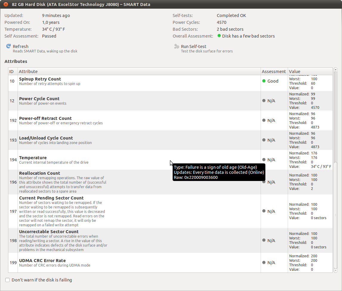

garrythesnail Δημοσ. 23 Ιανουαρίου 2012 Δημοσ. 23 Ιανουαρίου 2012 Καλό σας βράδι. Ανοίγω τον υπολογιστή, μπουτάρει windows 7 64bit και μετά από περίπου 10 λεπτά κολάει. Αλλά όχι τελείως... κουνάω ποντίκι, μπορώ να σκρολάρω στον browser, να αλλάξω παράθυρα. Δηλαδή μπορώ να δώ ότι έχω ανοιχτό έκεινη ην στοιγμή, αλλά δεν μπορώ να κάνω κάτι καινούριο. alt+ctrl+del δεν κάνει τπτ .... Υποψιάστηκα τον δίσκο, γιατί είναι παλιός αλλά τον έβαλα λόγω υψηλών τιμών. Είναι ide και τον σύνδεσα με αντάπτορα σε sata. Λοιτουργεί 1 μήνα μια χαρά. Έβαλα live cd ubuntu και δουλέυει 2 ώρες μια χαρά. Έκανα και ένα test τον δίσκο. Ξέρει κανείς τι φταίει? Είναι όντως ο δίσκος? Διορθώνεται με κάποιο τρόπο?

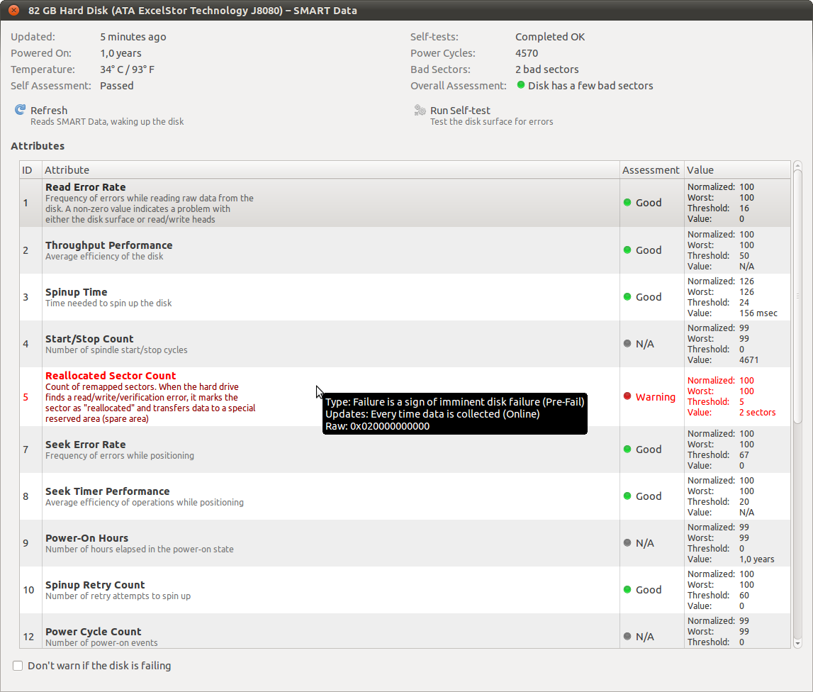

Greatape Δημοσ. 23 Ιανουαρίου 2012 Δημοσ. 23 Ιανουαρίου 2012 Σου έχει βρει badsectors οπότε κάποιο θέμα λογικά έχει ο δίσκος.

garrythesnail Δημοσ. 23 Ιανουαρίου 2012 Μέλος Δημοσ. 23 Ιανουαρίου 2012 Η πρώτη είναι από extended self-test. Δεν ξέρω αν έπρεπε να κάνω κάποιο άλλο τεστ

Greatape Δημοσ. 23 Ιανουαρίου 2012 Δημοσ. 23 Ιανουαρίου 2012 Είχε bad sectors και τα τακτοποίησε, το λέει στο πρόγραμμα. Πρέπει να σκεφτείς να αλάξεις δίσκο σιγά σιγά.
