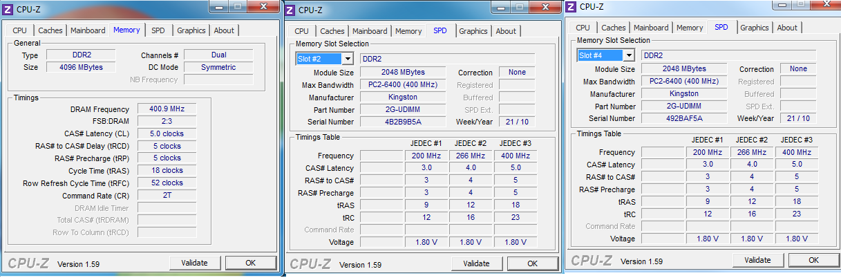

nikos360 Δημοσ. 22 Ιανουαρίου 2012 Δημοσ. 22 Ιανουαρίου 2012 γεια σας παιδια εχω αυτες τις μνημες Link και εδω μου δειχνει οτι τρεχουν με 400mhz τι πρεπει να κανω????
nikos903 Δημοσ. 22 Ιανουαρίου 2012 Δημοσ. 22 Ιανουαρίου 2012 Είναι 400*2 (λόγω του οτι είναι DDR) άρα τώρα τρέχουν στα 800Mhz. Άμα θες να τις πας 1066 πρέπει να μπεις στο Bios να ανεβάσεις την τάση και να δώσεις χειροκίνητα χρονισμούς και πάλι μετά μπορεί να μην έχει διαιρέτη για 1066 η μητρική σου. Άμα δεν έχεις πρόβλημα με τις επιδώσεις θα έλεγα να το αφήσεις έτσι... Άν πάλι θες να τις πας όσο πάνε πες τι μητρική έχεις και τι επεξεργαστή.

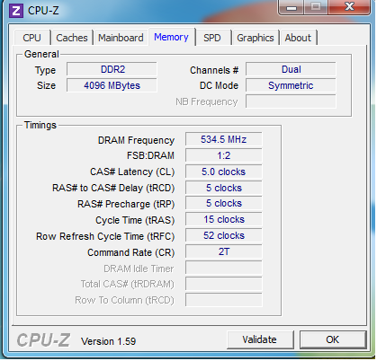

nikos903 Δημοσ. 22 Ιανουαρίου 2012 Δημοσ. 22 Ιανουαρίου 2012 533*2=1066 Ναι, μια χαρά είσαι. Άμα σου πετάξει καμια μπλε οθόνη κάποια στιγμή σύντομα σιγουρέψου οτι ανέβασες την τάση σε 2.2.
nikos360 Δημοσ. 22 Ιανουαρίου 2012 Μέλος Δημοσ. 22 Ιανουαρίου 2012 την ανεβασα στην 2,2.ειναι ασφαλες η θα παθω καμια ζημια αργοτερα???
nikos903 Δημοσ. 22 Ιανουαρίου 2012 Δημοσ. 22 Ιανουαρίου 2012 Οι συγκεκριμένες είναι φτιαγμένες για 2.2 με 2.3 όπως γράφουν και στις προδιαγραφές τους. Απλά άμα δεν είχες ανεβάσει την τάση το σύστημα θα ήταν ασταθές. Αφού είπες το ανέβασες είσαι οκ.
