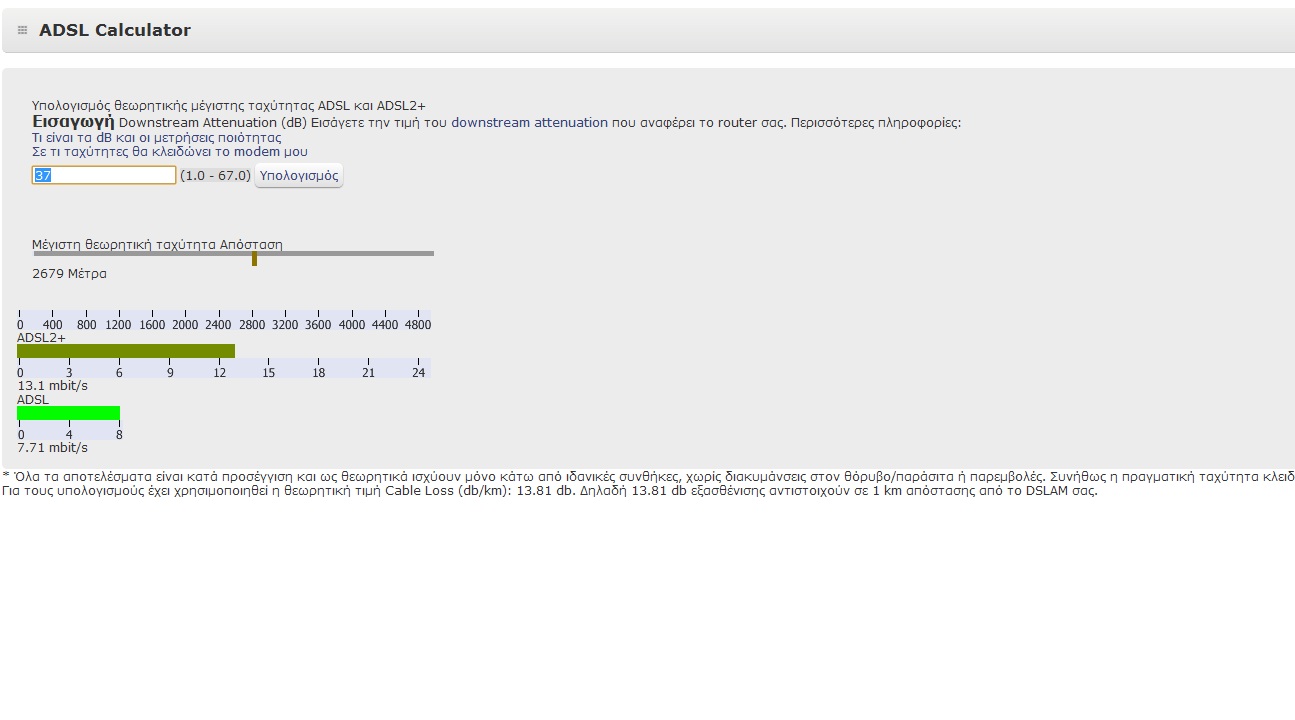

vasi Δημοσ. 2 Ιουλίου 2012 Δημοσ. 2 Ιουλίου 2012 (επεξεργασμένο) τι άλλο να κάνω, έχω επικοινωνήσει τόσες φορές μαζί τους (είτε με HoL τώρα, είτε με ΟΤΕ παλιότερα που ήμουν συνδρομητής) και πάντα το γνώριμο (καταγραφή κλπ). αυτό που κάνει συνήθως είναι είτε τελείως πάγωμα στην σύνδεση για λεπτά έως και ...ώρες (έχοντας συνήθως τα λαμπάκια όλα αναμμένα κανονικά στο modem) ή πολύ αργό άνοιγμα/περιήγηση σε ιστοσελίδες. Μπορείς να βρεις τους γείτονες σου !! να μάθεις πόσο κλειδώνουν, και να ζητήσεις την αλαγη πόρτας. Αν στην πρίζα του τηλεφώνου στον τειχο έχεις έχτρα καλώδια,και αντεχεις οικονομικα χτυπας μια δεύτερη 24αρα ιδιοκτήτη γραμμή απο την Forthnet με περίπου 17 ευρώ το μήνα (προπληρωμή). Με βάση των χαρακτηριστικών της γραμμής σου: Stream Type Actual Data RateUp Stream 821 (Kbps.) Down Stream 5888 (Kbps.) Operation Data Noise Margin Attenuation Upstream 12 dB 9 dB Downstream 19 dB 37 dB πρέπει να πιάνεις 7.71 mbit/s στο ADSL και 13.1 mbit/s στο ADSL2+ http://www.adslgr.com/features/adsl_calculator.php Επεξ/σία 2 Ιουλίου 2012 από vasi

poulinos Δημοσ. 7 Ιουλίου 2012 Δημοσ. 7 Ιουλίου 2012 Μπορείς να βρεις τους γείτονες σου !! να μάθεις πόσο κλειδώνουν, και να ζητήσεις την αλαγη πόρτας. Αν στην πρίζα του τηλεφώνου στον τειχο έχεις έχτρα καλώδια,και αντεχεις οικονομικα χτυπας μια δεύτερη 24αρα ιδιοκτήτη γραμμή απο την Forthnet με περίπου 17 ευρώ το μήνα (προπληρωμή). Με βάση των χαρακτηριστικών της γραμμής σου: πρέπει να πιάνεις 7.71 mbit/s στο ADSL και 13.1 mbit/s στο ADSL2+ http://www.adslgr.co..._calculator.php τι αλλαγη πορτας να ζητησει?οτι ο γειτονας του μπορει να παιζει και 4 Mbit Πχ παραπανω δεν σημαινει οτι ο οτε θα του κανει καποια αλλαγη για να εχουν το ιδιο.εχω δει σε πολυκατοικια 4 ατομα ολοι με την ιδια εταιρεια με 40 attenuation οι 2 επαιζαν 8 Mbit Οι αλλοι 2 4 mbit.εννοειται οτι για τον οτε δεν ειναι βλαβη αυτο.η δοκιμη στον κατανεμητη.δευτερον αν αλλαξει εταιρεια δεν υπαρχει λογος να πληρωνει και την παλια συνδεση..μπορει να την σταματησει και το νουμερο να το γυρισει με φορητοτητα. τα 13.1 Mbit Με 37 attenuation ακομα και με 6 Margin που δινει η forthnet ειναι λιγο ονειρο για τους πιο πολλους.με 37 attenuation αμα παιξει 10 να πει και ευχαριστω.13 Mbit αν ειχε κανα 30 attenuation.. Λοιπόν, πήρα το Netgear DGN 3500. Κατέβασα το τελευταίο firmware, αλλά παρατηρώ μία διακύμανση στην ταχύτητα του adsl και 2 φορές σήμερα έκανε ένα κολληματάκι! Δεν ξέρω αν μπορώ να κάνω κάτι άλλο. Το πακέτο σύνδεσης στην HOL είναι με 6mpbs ταχύτητα. Μπορώ να επηρρεάσω το snr (και δεν ξέρω τι άλλο) ή θα τα κάνω χειρότερα; το snr σου θεωρητικα πρεπει να ειναι ηδη μεγαλο λογω 6 αρας γραμμης εκτος αν εχεις κανα τεραστιο attenuation.αν μπορουσες να πειραξεις το snr θα εχανες σε ταχυτητα.β.firmware εχεις το τελευταιο οποτε δεν μπορεις να κανεις κατι αλλο.δοκιμασε και με ethernet αμα μπαινεις Wi fi Μηπως παιξει πιο στρωτα.επισης σβηνει καποιο λαμπακι οταν κανει κολλημα?μηπως εννοωω κανει αποσυνδεσεις η γραμμη ξεχασα οτι εχεις γραψει τα χαρακτηριστικα σου πιο πριν οποτε το snr σου ειναι 19 που θα πρεπε να παιζεις πολυ σταθερα ακομα και σε 24 αρα.αν εισαι fast path μπορεις να ζητησεις Interleave για ποιο σταθερα αν και το παραξενο ειναι οτι δεν σβηνουν τα λαμπακια που λες.
vasi Δημοσ. 7 Ιουλίου 2012 Δημοσ. 7 Ιουλίου 2012 τι αλλαγη πορτας να ζητησει?οτι ο γειτονας του μπορει να παιζει και 4 Mbit Πχ παραπανω δεν σημαινει οτι ο οτε θα του κανει καποια αλλαγη για να εχουν το ιδιο.εχω δει σε πολυκατοικια 4 ατομα ολοι με την ιδια εταιρεια με 40 attenuation οι 2 επαιζαν 8 Mbit Οι αλλοι 2 4 mbit.εννοειται οτι για τον οτε δεν ειναι βλαβη αυτο.η δοκιμη στον κατανεμητη.δευτερον αν αλλαξει εταιρεια δεν υπαρχει λογος να πληρωνει και την παλια συνδεση..μπορει να την σταματησει και το νουμερο να το γυρισει με φορητοτητα. τα 13.1 Mbit Με 37 attenuation ακομα και με 6 Margin που δινει η forthnet ειναι λιγο ονειρο για τους πιο πολλους.με 37 attenuation αμα παιξει 10 να πει και ευχαριστω.13 Mbit αν ειχε κανα 30 attenuation.. το snr σου θεωρητικα πρεπει να ειναι ηδη μεγαλο λογω 6 αρας γραμμης εκτος αν εχεις κανα τεραστιο attenuation.αν μπορουσες να πειραξεις το snr θα εχανες σε ταχυτητα.β.firmware εχεις το τελευταιο οποτε δεν μπορεις να κανεις κατι αλλο.δοκιμασε και με ethernet αμα μπαινεις Wi fi Μηπως παιξει πιο στρωτα.επισης σβηνει καποιο λαμπακι οταν κανει κολλημα?μηπως εννοωω κανει αποσυνδεσεις η γραμμη ξεχασα οτι εχεις γραψει τα χαρακτηριστικα σου πιο πριν οποτε το snr σου ειναι 19 που θα πρεπε να παιζεις πολυ σταθερα ακομα και σε 24 αρα.αν εισαι fast path μπορεις να ζητησεις Interleave για ποιο σταθερα αν και το παραξενο ειναι οτι δεν σβηνουν τα λαμπακια που λες. Ναι να ζητήσει επίσκεψη τεχνικού με την αιτιολογια την ταχυτητα του κατεβασματος. Εγώ ήμουν τρία ολόκληρα χρόνια στην HOL,στους τελευταίους μήνες καλεσα τον τεχνικο τους, διαπίστωσαν την ταχύτητα και και το το Attn, και δεν κάναν τίποτε έλεγαν έχει μια βλάβη στα 2000 μέτρα να το φτιάξουμε και να δούμε , μετά έχει μια βλάβη στα 500 μέτρα να δούμε κ,ο. !!! Μέτα έκανα διακοπή, πήγα στον οτε, και εκεί ήταν τα ίδια !!! χαμηλή ταχύτητα και αποσυνδέσεις !! καλώ αμέσως στις πρώτες ημέρες το τεχνικό τους, και και μου αλλάζουν την πόρτα!!! τώρα το κατέβασμα γίνεται με 2 - 2,2 Όταν ήμουν στην HOL, πήρα και δεύτερη γραμμή από την forthnet με δικό τους αριθμο ,και και διαπίστωσα τι σημαίνει 24αρα γραμμή!!!!!
