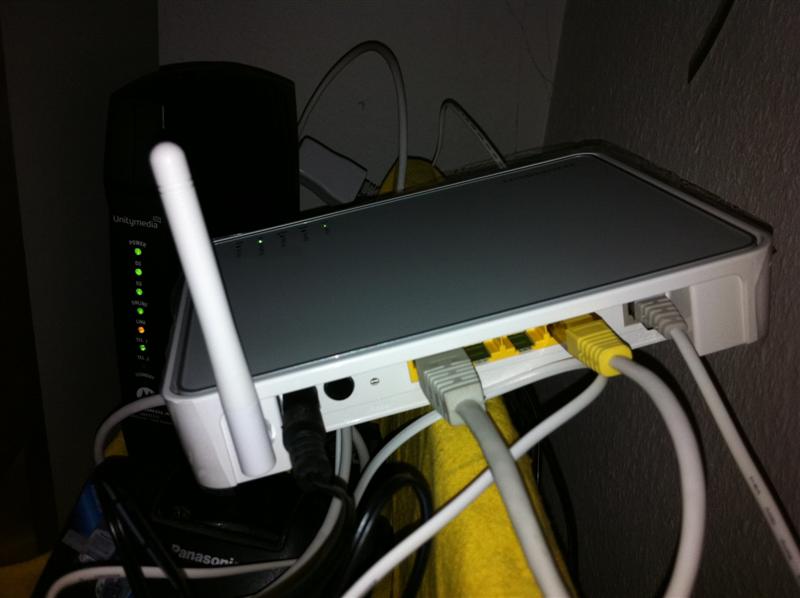

FILIM0N Δημοσ. 22 Ιανουαρίου 2012 Μέλος Δημοσ. 22 Ιανουαρίου 2012 Το συνεδεσα ετσι, γιατι μονο ετσι δουλευε το WiFi για εναν περιεργο λογο. Αλλιως ηταν μονιμως κοκκινο. Τωρα βεβαια που το ειπες αφαιρεσαι το καλωδιο τηλεφωνου και δεν αλλαξε κατι. Οπως προειπα δεν μπορω να μπω στις ρυθμισεις οπως ειναι τωρα ενσυρματα, παρα μονο ασυρματα. Η επικοινωνια ασυρματα υπαρχει ("βλεπει" το δικτυο και συνδεεται) αλλα παρολα ταυτα δεν λειτουργει. Και επειδη μια εικονα ειναι χιλιες λεξεις, εβγαλα φωτο το μοντεμ και το ρουτερ. Το κιτρινο LAN παει απο το μοντεμ στο ρουτερ και το γκρι απο το ρουτερ στο PC. Παιζουν ρολο οι 8εσεις? Ρωταω επειδη επρεπε κανονικα να το συνδεσω με την εισοδο internet του ρουτερ (που δεν εχω).
poulinos Δημοσ. 24 Ιανουαρίου 2012 Δημοσ. 24 Ιανουαρίου 2012 το splitter βγαλτο.οχι και οι 4 ethernet ειναι οι ιδιες.β.τι Ip εχει το motorola??
