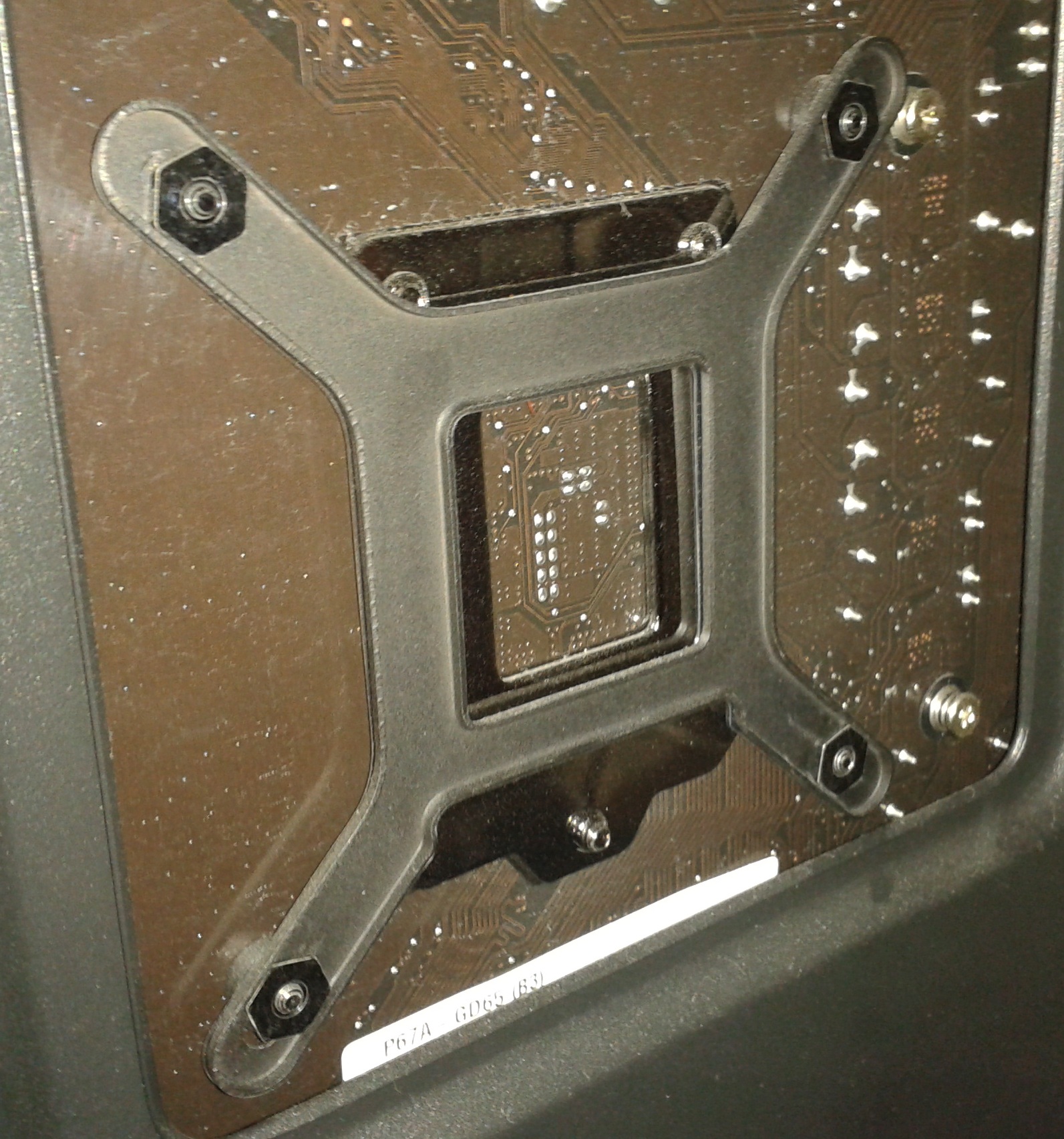

Ntenteras Δημοσ. 25 Απριλίου 2012 Μέλος Δημοσ. 25 Απριλίου 2012 παιδια το pc ενώ όταν έκανα το oc είχε 60 βαθμους σε full load 4.5ghz, εδω και μερικές μέρες φτάνει και στους 90 με στοκ συχνοτητα πλεον τωρα για παράδειγμα σε idle εχει 67 βαθμους που παλια ειχε 28 πριν δυο εβδομαδες μου καηκε ενα fan controller που είχα λέτε να επαθε τιποτα και ο επεξεργαστής; το αντικατεστησα παντως αλλα και πάλι εχω πολύ υψηλες θερμοκρασίες ενω στο κουτι δεν υπαρχει ίχνος σκόνης υπαρχει τρόπος να ελέγξω αν η ψύκτρα πατάει καλά χωρίς να την αφαιρέσω;
Thanos1972 Δημοσ. 25 Απριλίου 2012 Δημοσ. 25 Απριλίου 2012 υπαρχει τρόπος να ελέγξω αν η ψύκτρα πατάει καλά χωρίς να την αφαιρέσω; Ενα το κουτι σου ειναι καποιο καλο,ανοιξε το δεξι πλαινο και δες εαν εχει τρυπα η λαμαρινα στο σημειο που βρισκεται ο επεξεργαστης.εαν εχει,δες εαν εχουν περασει τα ποδαρακια της ψυχτρας ολα απο τις τρυπες και εχουν ανοιξει.
Δεινόσαυρος Δημοσ. 25 Απριλίου 2012 Δημοσ. 25 Απριλίου 2012 Μπορεί βέβαια να μην έχει 4 πόδια αλλά 3 πόδια και μια βίδα. Ε Θάνο?

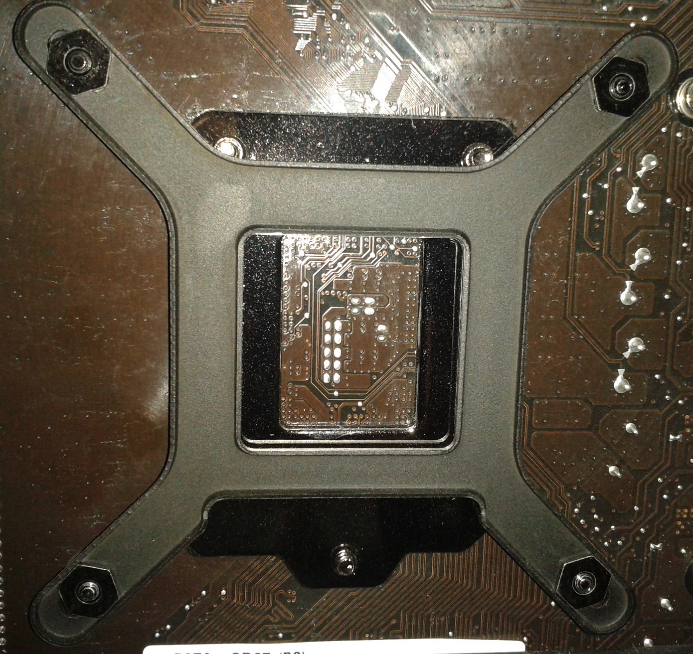

Ntenteras Δημοσ. 26 Απριλίου 2012 Μέλος Δημοσ. 26 Απριλίου 2012 Δεν είναι η στοκ φύκτρα για να ανοιγουν τα πόδια, η H60 της corsair είναι, αλλά και πάλι δεν νομίζω ότι υπάρχει πρόβλημα, για δείτε:
Ntenteras Δημοσ. 26 Απριλίου 2012 Μέλος Δημοσ. 26 Απριλίου 2012 Δεν έχει κανένας καμιά ιδέα που μπορεί να βοηθήσει; Υπάρχει περίπτωση να έχει καεί η αντλία της H60 ή ο σένσορας θερμοκρασίας του επεξεργαστή;
Thanos1972 Δημοσ. 26 Απριλίου 2012 Δημοσ. 26 Απριλίου 2012 Λες να εχει καει καμια αντλια μεσα?γιατι ετσι οπως ειναι στην φωτογραφια δειχνει να παταει καλα. ακος τους χαρακτηριστηκους θορυβους που ακουγες οταν δουλευε η αντλια?

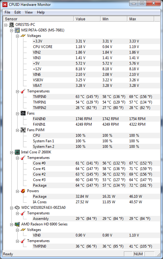

Ntenteras Δημοσ. 27 Απριλίου 2012 Μέλος Δημοσ. 27 Απριλίου 2012 H αντλία πάντα δεν ακουγόταν καθόλου, μονο ελαχιστα μερικες φορες. Κανουν και φασαρια οι ανεμιστηρες και ειναι δυσκολο να την ακουσω. Ομως στο HW Monitor στο FANIN1 λέει ~4200 στροφες όσο δηλαδή πρεπει να εχει η αντλια της H60 αρα μαλλον δεν ειναι εκει το προβλημα. Αμα συνεχιστει παντως θα ξανατοποθετησω την ψυκτρα οποτε βρω λιγο χρονο. Υπάρχει περίπτωση να δημιουργείται το πρόβλημα από το software;
billst21 Δημοσ. 27 Απριλίου 2012 Δημοσ. 27 Απριλίου 2012 μπές bios και κοίτα απο εκεί την temp της cpu να δείς πόσο λέει τις temp που μας λές απο πού τις βλέπεις? ναι μπορεί να υπάρχει πρόβλημα απο software, πάντως μην τον δουλεύεις τον επεξεργαστή σε τέτοιες temp
Ntenteras Δημοσ. 27 Απριλίου 2012 Μέλος Δημοσ. 27 Απριλίου 2012 To προγραμμα που χρησιμοποιω για να βλεπω θερμοκρασιες ειναι το hw monitor, και οτι λεει επιβαιβεωνεται και απο το occt Στο bios λιγο που μπηκα εγραψε μεχρι και 95 βαθμους
