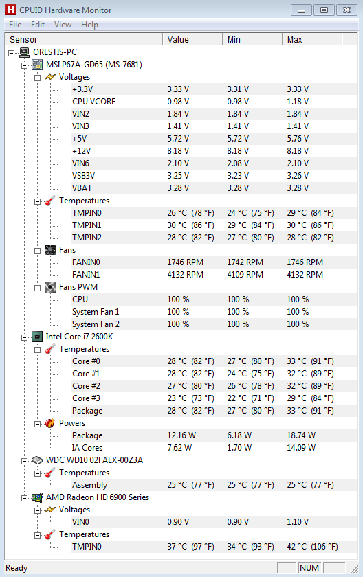

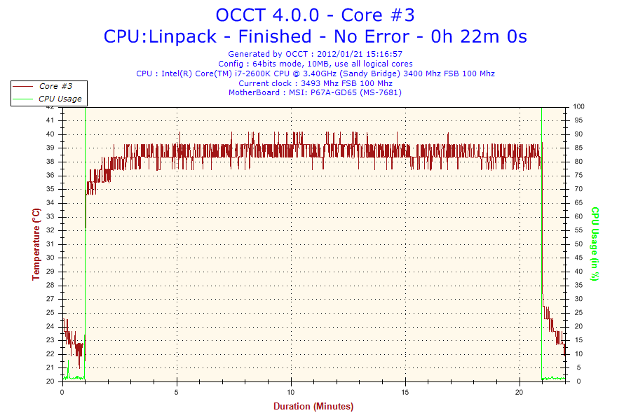

Ntenteras Δημοσ. 21 Ιανουαρίου 2012 Δημοσ. 21 Ιανουαρίου 2012 Σκεφτομαι να κάνω ανεβάσω την συχνότητα του επεξεργαστή μου και θέλω την βοήθεια σας. Το σύστημά μου είναι: Επεξεργαστής: I7 2600K Μητρική: msi P67A-GD65 B3 Ψύκτρα: corsair H60 push/pull με ανεμιστήρες coolermaster SickleFlow 120mm 2000 RPM. Πριν ξεκινήσω έχω κάποιες ερωτήσεις: 1) Χάνω την εγγύηση αν κάνω overclock; 2) Θα δω μεγάλες διαφορές σε σχέση με τώρα που είναι στην stock συχνότητα; 3) Μέχρι πόσα mhz μπορώ να κερδίσω για καθημερινή χρήση; 4) Με θερμοκρασία δωματίου ~20 βαθμούς είναι εντάξει οι θερμοκρασίες που έχω τώρα;
Moderators GeorgeMan Δημοσ. 21 Ιανουαρίου 2012 Moderators Δημοσ. 21 Ιανουαρίου 2012 1) Οχι, αρκει να παραλειψεις να το αναφερεις στην απειροελαχιστη πιθανοτητα κατι να παει στραβα. 2) Οχι, ειναι ηδη πολυ δυνατη CPU. Μονο σε RAW cpu power θα δεις (π.χ. μετατροπη video) 3) Μεχρι τα 4.5GHz μπορεις να τον πας αβίαστα, θερμοκρασιων επιτρεποντων. 4) Οι θερμοκρασιες ειναι σε idle. Θα πρεπει να τον ζορισεις επι ενα 20λεπτο για να δουμε (στο max) σε τι θερμοκρασιες φτανει. Κατεβασε το OCCT και πάτα linpack και άστο ενα 20λεπτο. http://www.ocbase.com/download.php?fileext=exe

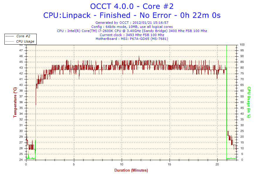

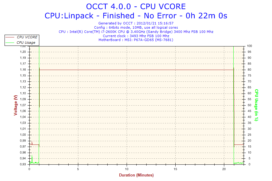

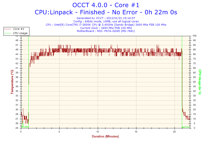

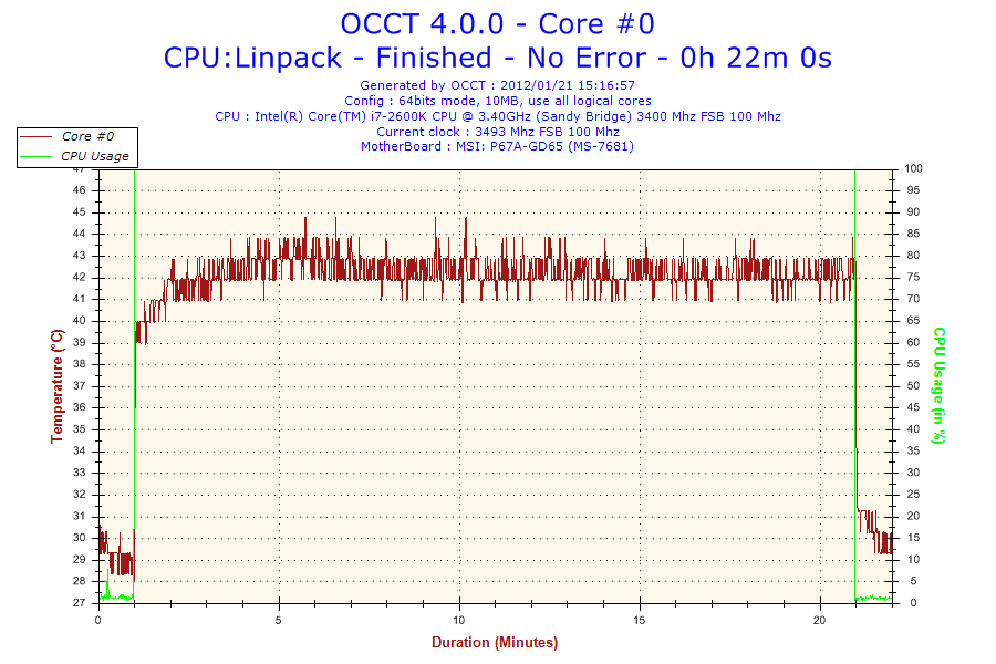

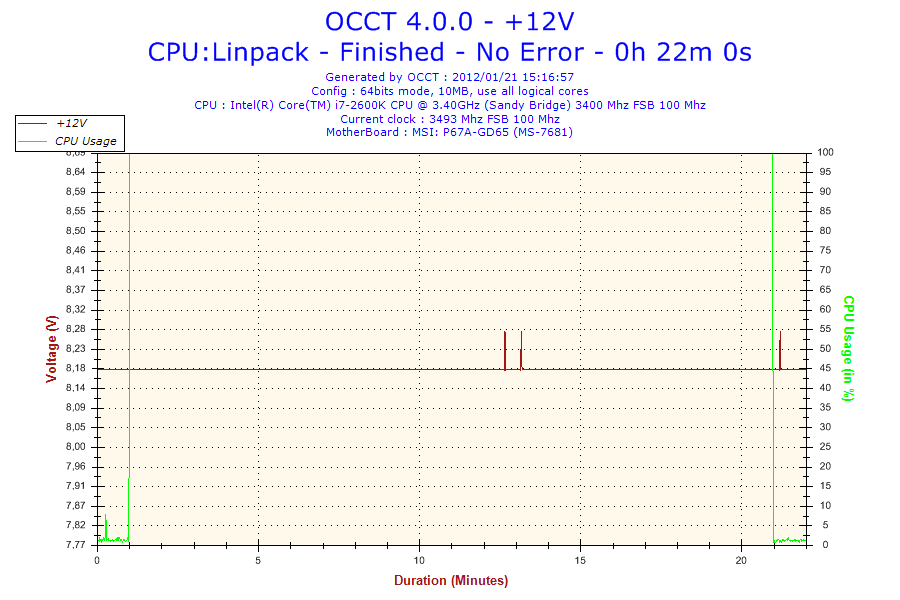

Ntenteras Δημοσ. 21 Ιανουαρίου 2012 Μέλος Δημοσ. 21 Ιανουαρίου 2012 Έτοιμα τα αποτελέσματα. Καλές οι θερμοκρασίες; Το +12V που είναι μονίμως στα 8 και κατι με προβλημάτισε.
Moderators GeorgeMan Δημοσ. 21 Ιανουαρίου 2012 Moderators Δημοσ. 21 Ιανουαρίου 2012 Η +12v ειναι λαθος αναγνωση, δε θα αναβε καν το PC. Αψογες οι θερμοκρασιες, δωσε 1.3v και ανεβασε τον πολλαπλασιαστη σε 45x, και εισαι ετοιμος στα 4.5GHz. Επειτα κατεβαζε λιγο λιγο την ταση, και τεσταρε για αρκετη ωρα (20 λεπτα τουλαχιστον), μεχρι να σου πεταξει μπλε οθονη ή να κολλησει. Θα εχεις βρει την ελαχιστη ταση για τα 4.5GHz. Οποτε δωσε 1-2 κλικ παραπανω (αν π.χ. κολλησει στα 1.24v, δωσε 1.26) και ξανακανε το linpack test για τελευταια φορα και αρκετες ωρες για να εισαι σιγουρος οτι εκει που τον εχεις ειναι απολυτως σταθερος. Ολες τις αλλαγες κανε τις μεσω BIOS. PS: Με τι τροφοδοτικο εισαι; PS2: Με αυξηση τασης θα δεις ανεβασμα των θερμοκρασιων. Η ανωτερη θερμοκρασια για τον 2600Κ ειναι 72.6°C συμφωνα με την Intel, οποτε εαν δεις θερμοκρασια σε πληρες φορτιο κατω απο 60, εισαι οκ ακομα και για τους καλοκαιρινους μηνες!
