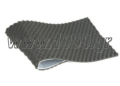

pigeon Δημοσ. 18 Ιανουαρίου 2012 Δημοσ. 18 Ιανουαρίου 2012 τέτοιο πράγμα θέλεις, εχει στο praktiker σε φύλλα, τα τοποθετείς με ταινία διπλής όψης αλλά επειδή το έχω κάνει με μετρια αποτελέσματα θα σου πώ τα εξης: α) θα ανέβεις σίγουρα 3-4 βαθμούς στη θερμοκρασία του κουτιού. β) φρόντισε τουλάχιστον να καλύψεις όλη τη φάτσα γιατί ο ήχος είναι πολύ τσαχπίνης και περνάει από τις χαραμάδες πχ. dvd drives κτλ. γ) βεβαιώσου οτι έχεις καλό airflow στο υπόλοιπο κουτί γιατί θα γίνει σόμπα. δ) αν ο θόρυβος είναι κραδασμοί δίσκου ή ανεμιστήρα δεν θα πετύχεις τιποτε γιατι συντονίζεται όλο το κουτί και περνάει στο γραφείο/πάτωμα. κοινώς αν έχεις σοβαρό πρόβλημα θορύβου, βρες λύση για το θορυβώδες part του υπολογιστή σου. Καλύτερα να βάλεις αρκετούς αθόρυβους ανεμιστήρες και ελαστικά παρεμβύσματα στο δίσκο παρά να δώσεις έστω και 1 ευρώ για κάτι που δεν αποδίδει...
