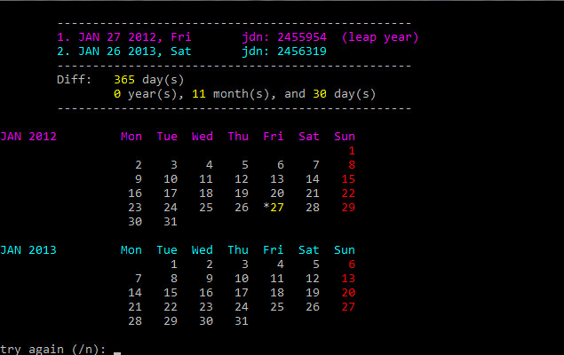

Για να μην ανοίγω νέο νήμα, αντί για τα παραπάνω ξεκίνησα να του βάζω υποστήριξη για χρώματα...
Μοβ : δίσεκτα έτη
Γαλάζιο : μη δίσεκτα έτη
Κόκκινο: αργίες
Κίτρινο: σημερινή μέρα & διαφορά μεταξύ ημερομηνιών
* τα συγκεκριμένα είναι πολύ πιο ευδιάκριτα σε μαύρο φόντο.

Αν θέλετε να δοκιμάσετε το ANSI mode σε Windows (με χρήση του ANSICON προγράμματος που αναφέρω παραπάνω) τότε στη γραμμή 16 του κώδικα του con_color.h αλλάξτε το...
#if 0		/* change to 1 to FORCE ANSI mode (for Windows you need: ansicon.exe)*/
σε ...
#if 1    	/* change to 1 to FORCE ANSI mode (for Windows you need: ansicon.exe)*/
