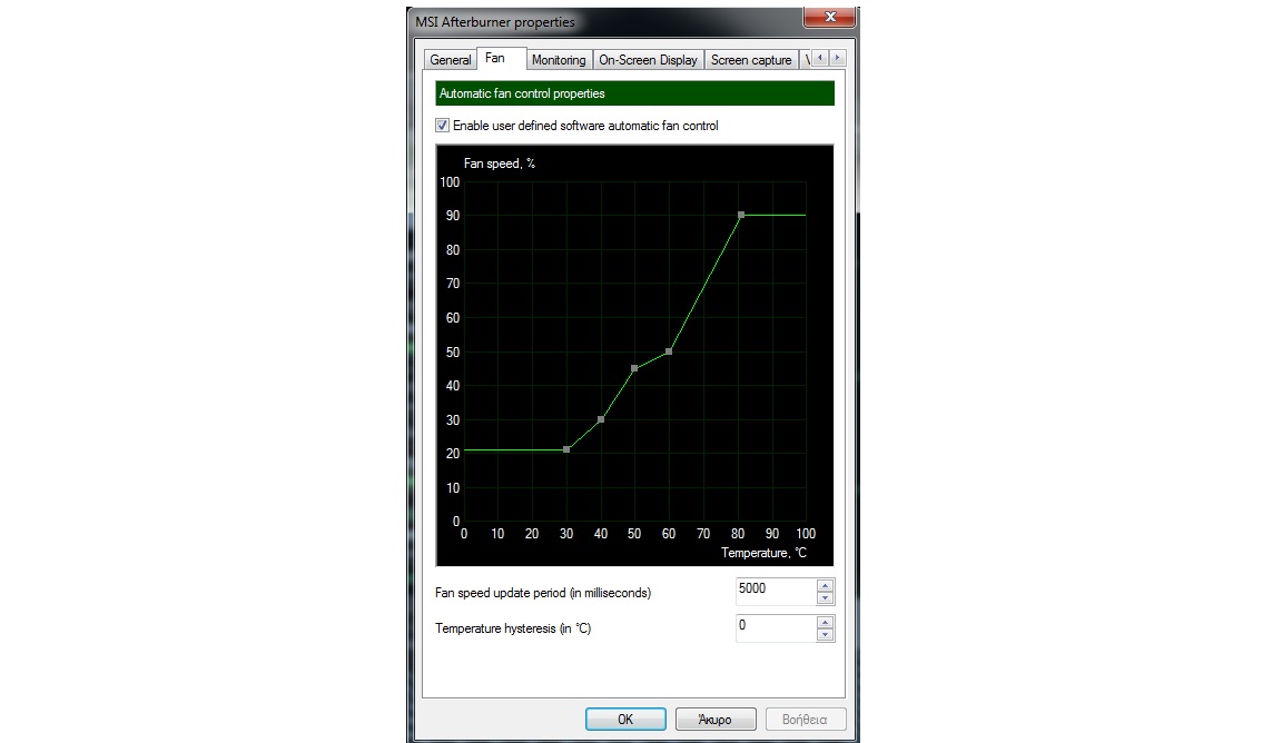

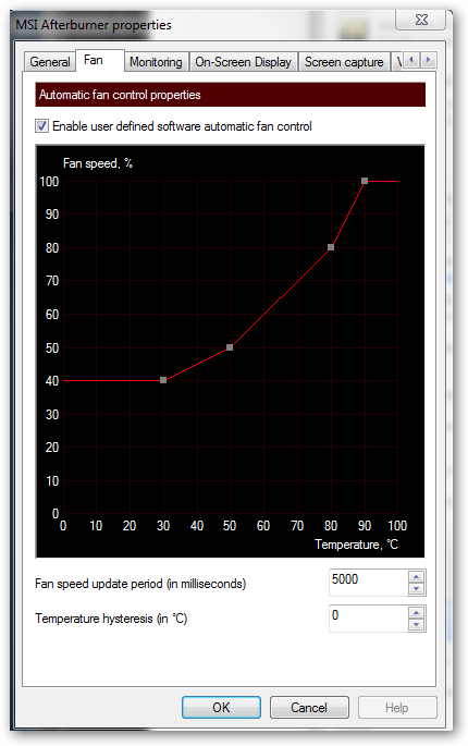

karmen1983 Δημοσ. 15 Ιανουαρίου 2012 Δημοσ. 15 Ιανουαρίου 2012 Τότε μπορείς άνετα να πας settings Καρτέλα Fan Να βάλεις τικ στο κουτάκι που έχει και να κάνεις κάτι ανάλογο με αυτό (οι ρυθμίσεις εδώ είναι απο 6950)

Δεινόσαυρος Δημοσ. 15 Ιανουαρίου 2012 Μέλος Δημοσ. 15 Ιανουαρίου 2012 Ευχαριστώ καρμεν! Έκανα κάτι τέτοιο και τώρα δεν ανεβαίνει με τίποτα πάνω από 56 βαθμούς (και ανεμιστήρα στο 56%)
karmen1983 Δημοσ. 15 Ιανουαρίου 2012 Δημοσ. 15 Ιανουαρίου 2012 Ωραία βρες την χρυσή τομή θορύβου και θερμοκρασιών και κράτα τις ρυθμίσεις
