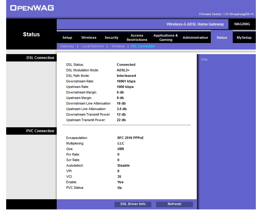

Darth Revan Δημοσ. 7 Μαΐου 2012 Μέλος Δημοσ. 7 Μαΐου 2012 κανε μια δοκιμη να δουμε Eπισυνάπτω τα στατιστικά της γραμμής
